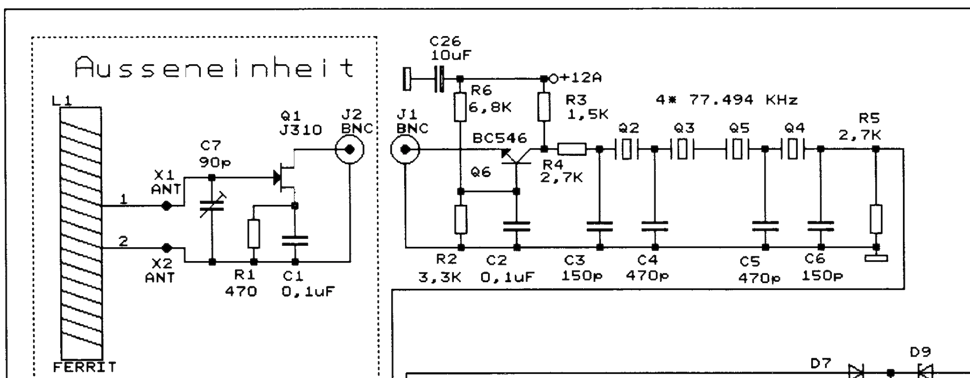

Ich plane einen Frequenznormal zu bauen.

In einem Elektorheft habe auch mal was gesehen..
https://www.elektormagazine.de/magazine/elektor-199012/29458

von Thomas K. (thomas2021)
Jörg W. schrieb:
> en GPS-Modul an der Außenwand montieren
Bohre kein loch durch das komplette Hauswand.
> * DCF77 empfangen und als Referenz benutzen – hat hierzulande ein sehr
> viel stärkeres Signal, und ob du nun von 198 oder 77,5 kHz ableiten
> musst, bleibt sich mittelmäßig gleich; wie oben schon geschrieben,
DCF Basis erfordert , denke ich mehr Aufwand
Habe bei Schaltpläne ( DCF Frequenznormal und Droitwich ) verglichen.
> Droitwich war bequem, als sie noch auf 200 kHz sendeten
Die senden noch
> Die senden noch
Aber nicht mehr auf 200kHz!
Denke ich nicht, rein aufgrund der viel geringeren Signalstärke.
Muss ja auch nicht gleich die Außenwand sein; eine Kabeldurchführung
durchs Fenster genügt völlig. Du sollst ja keine GPS-Frequenzen da durch
jagen, sondern den kompletten Modul draußen (wetterfest) montieren. Auf
dem Kabel hast du dann einen PPS-Impuls, den du als Referenz nutzt (und
Gleichspannung für die Versorgung), oder vielleicht einen 1-MHz-Takt,
den der GPS-Modul ableitet.

Gerhard O. schrieb:
> Die einfachen
> traditionellen Uhrenempfänger arbeiten nur mit Quarz-Schmalbandfilter
> und Hüllkurvendemodulation...
Ich fürchte, dass es (ohne untersucht zu haben) eher Wunsch ist. ;-) Ich
kenne nur 2, max. 3 Bauanleitungen mit Quarz-Filtern. Kommerzielle
Empfänger: Da habe ich Zweifel, solange wir nicht von Profi-Geräten
sprechen.
Michael

Michael M. schrieb:
> Gerhard O. schrieb:
>> Die einfachen
> sprechen.
> Michael
Naja, man könnte sich bestimmt was "Modernes" auf Basis vom Synchron

Was glaubst du, warum alle diese billigen DCF-Module so ein
uhrenquarzähnliches Teil da drauf haben? Das ist das Quarzfilter
(vermutlich nur aus einem einelnen Quarz bestehend).
Das braucht(e) man schon deshalb, weil die 5. Harmonische der hier
üblichen Zeilenfrequenz (78,125 kHz) sehr dicht daneben liegt (0,8 %
daneben); die dafür nötige Trennschärfe schafft man praktisch nur mit
einem Quarz.

Michael M. schrieb:
> Jedoch lohnt es m.E. keine Diskussion, denn die Billich-Module (C., P.,
> R. usw.) liefern eh nur einen Sek.-Takt, der nicht zu gebrauchen ist,
> und den offenbar mehr schlecht als recht.
Man kann ja aber problemlos so einen 77,5-kHz-Filterquarz davon auslöten
und damit einen Geradeausempfänger bauen als Referenz.

Ja, kann man. Wenn ich mir die Daten dieser kleinen Quarze im
Submin-Bleistift-Format ansehe - naja... Meine 3 Quarze bieten (jeder)
gemessen eine Leerlauf-Güte von knapp/um 40.000. :-) Das Projekt ist
aktuell, jedoch leider momentan im Stillstand.

Michael M. schrieb:
> Meine 3 Quarze bieten (jeder) gemessen eine Leerlauf-Güte von knapp/um
> 40.000. :-)
Die werden aber etwas teurer gewesen sein. ;-)
Mit einer Güte von 1000 hat man ja schon eine Bandbreite von 77 Hz, das
sollte allemal genügen. Bei deinen Quarzen ist das ja dann schon ein
DCFDXO. ;-) (DCF disciplined XO) Das Filter klingelt dann so stark, dass
du eigentlich nur noch das Schwingen deiner Quarze hast, welche auf den
DCF77 zwangssynchronisiert werden.
Aber klar, für 'ne genaue Frequenz ist das völlig in Ordnung.

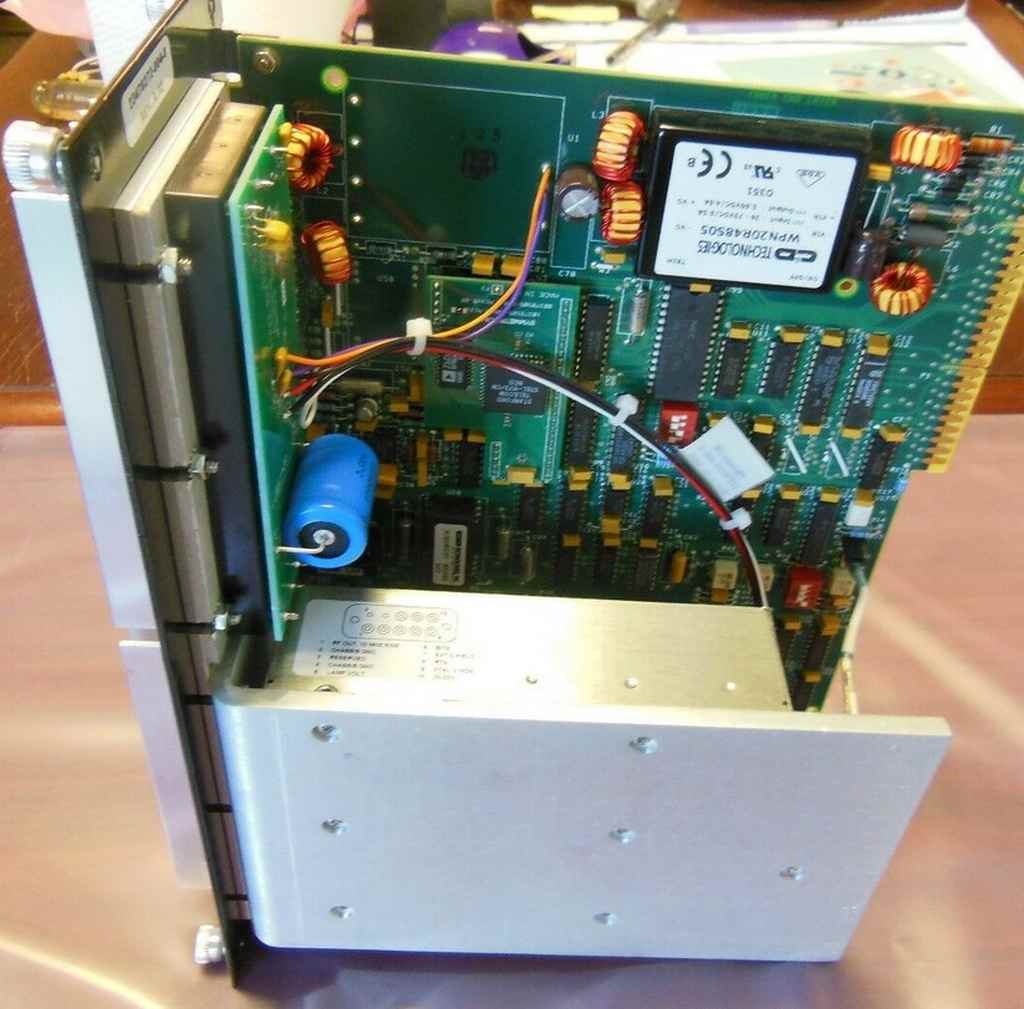

Meine Spectracom 8206 ist tatsächlich elektrostatisch abgeschirmt.
> Du meinst sicher, dass man eine Rahmenantenne gegen elektrische
> (Stör-)Felder abschirmt, auf dass sie vorrangig das magnetische Feld
> aufnimmt.
Ja.

Es wird nur statisch mit einem nicht magnetischen Material wie Alufolie
abgeschirmt und darf keinen magnetischen Kurzschluss verursachen. Bei
einer Rahmenantenne dürfen sich also die Enden nicht elektrisch berühren
und nur einseitig auf Masse gelegt werden. Dasselbe trifft auf die
Ferritantenne zu.

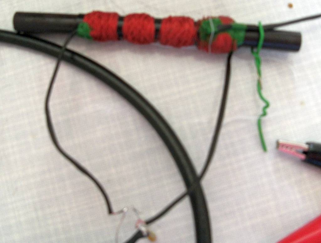

von Karl B. (gustav)
Ferritantenne mit "gekammerten" Kreuzwickel.
Ca. 3,9 mH
Koppelspule ca. 140 µH
1nF Kondensator.
Ergebnis:
kann man sogar mit Drehspulinstrument schön Resonanz ablesen.
Rein rechnerisch:
80,59 kHz.
Noch ein "Muckesäckle" an C drauf und Du bist bei DCF77 auf Resonanz.
Viel Spaß beim Spulenwickeln.

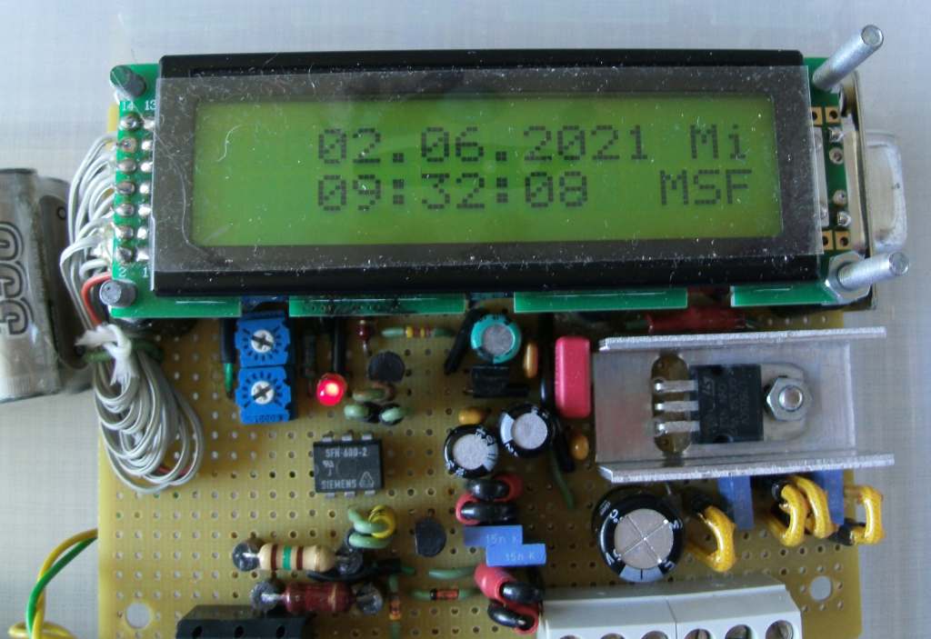

afaik sendet MSF60 schon seit einigen Jahren nicht mehr von Rugby aus
das Timesignal sondern von Anthorn/Cumbria, direkt an der Westküste
Schottlands gelegen.
Und nur mit 19 kW entgegen 50 kW wie DCF77. Dass davon hier, ca. 800 km
entfernt, überhaupt noch was ankommt, reizt einen besonders.
Die "Telegrafie" kann ich durch Drehung der Antenne etwas wegblenden.
Zeit/Datumsinformation (A-Code) kann sogar mit programmiertem ATiny2313
dekodiert werden, allerdings nicht ständig.
Bitfehlerrate steigt bei "Gewitter", gerade in den Sommermonaten.
(Vor 4 Minuten aufgenommen. Die britische Zeit geht eine Stunde
nach...;-)
ciao
gustav

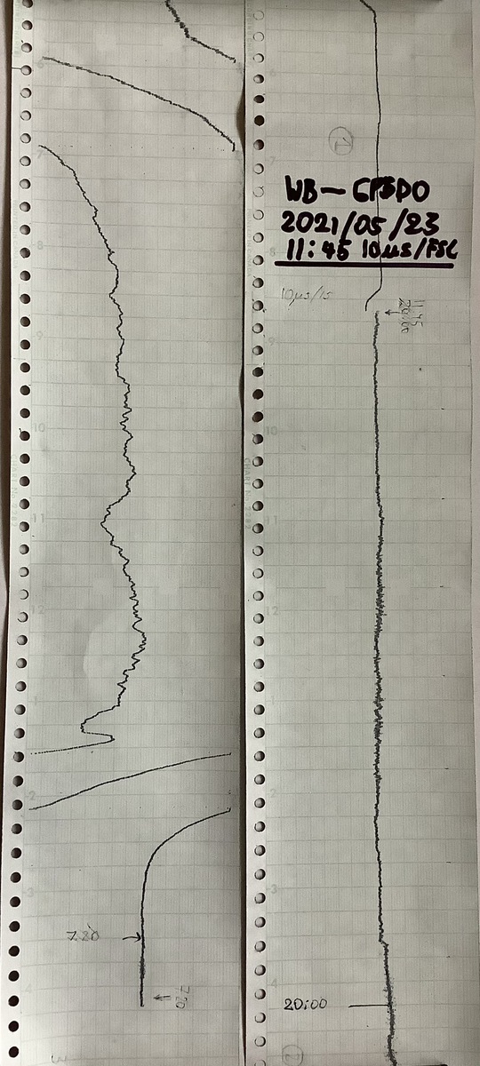

von Gerhard O. (gerhard_)
Bei mir sind es für 50kW WWVB auch 1500km mit sehr guten Signal. Am
selektiven (200Hz BB.) Antennenverstärkerausgang kann man am Oszi ein
paar 100mV des Träger mit der Zeit-ASK Modulation sehen. Am Tag ist die
Empfangsstärke sehr gleichmässig. In der Abenddämmerung und während des
Morgengrauen gibt es eine Zeitlang starke Phasenverschiebungen (20-30us)
und Phasenunregelmässigkeiten. Im Anhang ist eine 24 Std. Aufzeichnung
der Empfangsphase. Der Streifen hat 10us Spanne und 25mm/Hr.
Die Radiouhren synchronisieren bei mir zuhause alle zuverlässig.

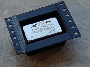

von Josef L. (Gast)
Also ich habe mir bei Mouser den Abracon-OXCO im Bild besorgt, 3.3V, und
der sollte - falls ich je den KW-Empfänger realisiere, egal ob Als
Direkt- oder Überlagerungsempfänger, als PLL- oder DDS-Referenz, nach
kurzer Aufwärmzeit stabil genug für den Zweck sein. Notfalls kann man
mit einem geeigneten Träger im KW-Bereich auf Schwebungsnull abgleichen.
Beim Direktmischer muss man ja sowieso die Trägerfrequenz treffen.
Wenn der TO andere Anforderungen hat, wie ständige Verfügbarkeit 24/7
und Genauigkeit + Stabilität besser als 1/30000000 wie bei KW maximal
erforderlich ist das natürlich eine andere Hausnummer.

von Josef L. (Gast)
"at a U.S. list price starting at $1,500 in small quantities."
oder
https://www.digikey.at/product-detail/de/microchip-technology/990-00123-000/1522-1000-ND/6153768
ist gegenüber 20-80€ schon happig...

@Josef
Das verlinkte Teil mag zwar preislich interessant erscheinen; es erweist
sich jedoch, dass dieser "günstige" Preis irgendwo herkommen muss.
Die Allan-D.-Daten klingen auf den ersten Blick gut.
Jedoch beim Phasenrauschen bleiben erhebliche Wünsche offen. Mein
'einfacher' Isotemp-OCXO steht ab 10 Hz Offset bereits um mind. 50 dB
besser da (nach DB). Ich kann es leider nicht messen, muss also
vertrauen... :-)
Michael
und so sieht eine alte "Rubidiumuhr" von innen aus.
Quelle:
https://www.ebay.com/itm/Symmetricom-23478272-004-0-Stratum-2-Rubidium-Clock-Module-Datum-DOTPDCBBAA-/391407132771
ciao
gustav

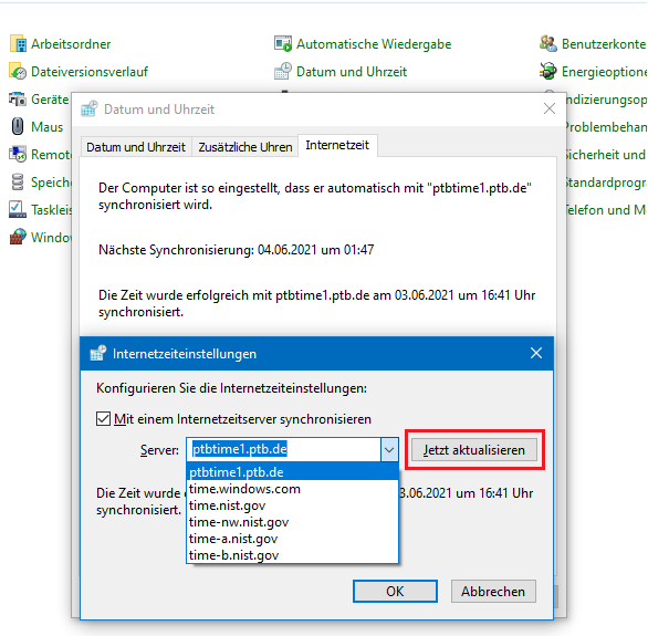

von HST (Gast)
Über "Systemsteuerung/Uhrzeit+Datum" kann man jederzeit die Uhrzeit
synchronisieren - siehe Screenshot ("Aktualisieren"). Hier Win10-20H2.
Die angezeigte Uhrzeit geht ungefähr 1sec gegenüber der DCF-Uhr "nach",
für mich ok.
MfG,  Horst

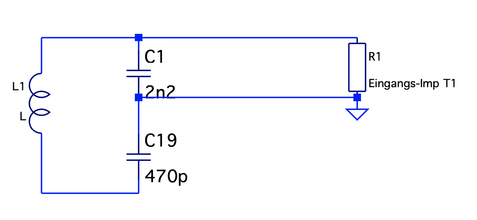

Da ich mit anderen wichtigeren Projekten beschäftigt war kam ich nicht
weiter hierzu. Ich habe zunächst den LC Schwingkreis auf 198 KHz
abgestimmt. Ich werde zu nächst mal die geänderte Schaltung mal auf dem
Steckbratt aufbauen und werde dann weiter berichten.
Also die original Elektor Schaltung funktioniert nicht, weil der
Eingangsimpedanz ( erste Transistorstufe ) niederohmig ist.

von Michael M. (michaelm)
Hier mal eine Beispiel-Schaltung (Anhang) von Ralph B. mit einer
richtigen Kaskodenschaltung
Quellen-Link reiche ich gerne noch nach; Ralph hat(te) ja sein
komplettes Projekt im Netz.
Diese Schaltung habe ich auch in meinem Projekt übernommen, weil ich sie
einfach als eine der besten, wenn nicht die beste Lösungen einschätze.
Ob FET oder Bipolar am Eingang ist erst einmal Nebensache.
Michael
Hier die Quelle von Ralphs Seite:
http://df6wu.de/Bauanleitungen%20Messtechnik/DCF-Frequenznormal/DCF775SH.TIF
Thomas, dann bleibt für dich die Frage zu klären, ob du wirklich
Droitwich als Sender empfangen möchtest oder einen anderen (DCF).
Droitwich wird ja -wie o.w. bereits erwähnt- die Aussendungen auf LW
irgendwann einstellen. Somit wäre der Empfänger auf 198 kHz nur noch
ein kleines Übungsprojekt, aber als Basis für ein Normal dann nicht mehr
brauchbar.
Das ist nun deine Entscheidung, und mit einer gewissen Tragweite
behaftet. ;-)
Michael

Der Weg ist das Ziel..Übrigens das Problem mit dem Eingangsimpedanz habe
ich gelöst.Ein sehr guter Freund hat mir einen Tipp gegeben.
"Induktive Auskopplung"...

Wie ist die Ferritantenne beim Ralph aufgebaut ?? Ist eine eine standard
antenne aus einem herkömmlichen DCF Empfäger, bzw ist die Außeneinheit
der Empfänger selbst ?
Soweit ich weiß, MW/LW-Rundstab ca. 200 L x 10 DM. Ich meine, dass Ralph
davon keine Bilder eingestellt hat.
Nur die Antenne mit dem FET ist die (abgesetzte) Außeneinheit mit
Fernspeisung über's Kabel in quasi beliebiger Entfernung.

von Helmut L. (helmi1)
Mohandes H. schrieb:
> Wie gesagt: C1 weglassen. Sind ja nur 198 kHz - Langwelle ist kein UHF.
Noe, der ist wichtig. Der bildet zusammen mit dem C19 die
Schwingkreiskapazitaet. Man muss die Schaltung nur ein wenig umzeichnen
um es zu erkennen.  C1  C19  stehen in einem Verhaeltnis von 1  4.6
zueinander. Das bewirkt eine Impedanzanpassung von (1/4.6)^2 = 22. Um
diesen Faktor wird der Eingangswiderstand der Transistorstufe
hochtransformiert. Bei grob gerechneten ca. 2..3kOhm Eingangswiderstand
liegen dann rund 50kOhm Parallel zum Schwingkreis. Bei einem
Kreiswiderstand von rund 2Kohm  bei 198Khz ergibt das dann eine Guete
des Kreises von rund 50K/2K = 25. Und damit eine Bandbreite von rund
8Khz.

Helmut L. schrieb:
> C1  C19  stehen in einem Verhaeltnis von 1  4.6 zueinander.
Moin Helmut,
ich biete mehr an. Trimmer/Drehko C19 hat eine Max.-Kapazität 470 pF und
wird sicher noch abgeglichen. Ich rechne deshalb mit ca. 250 pF in der
Praxis. Also ein Verhältnis ca. 1:9. Die Scheinwiderstände der beiden
entsprechend grob 365 : 3200 Ohm.
Michael

Nachtrag: Mit einem FET (wie in den Beispielen) umschifft man das sehr
schön, indem der die Antenne kaum belastet.

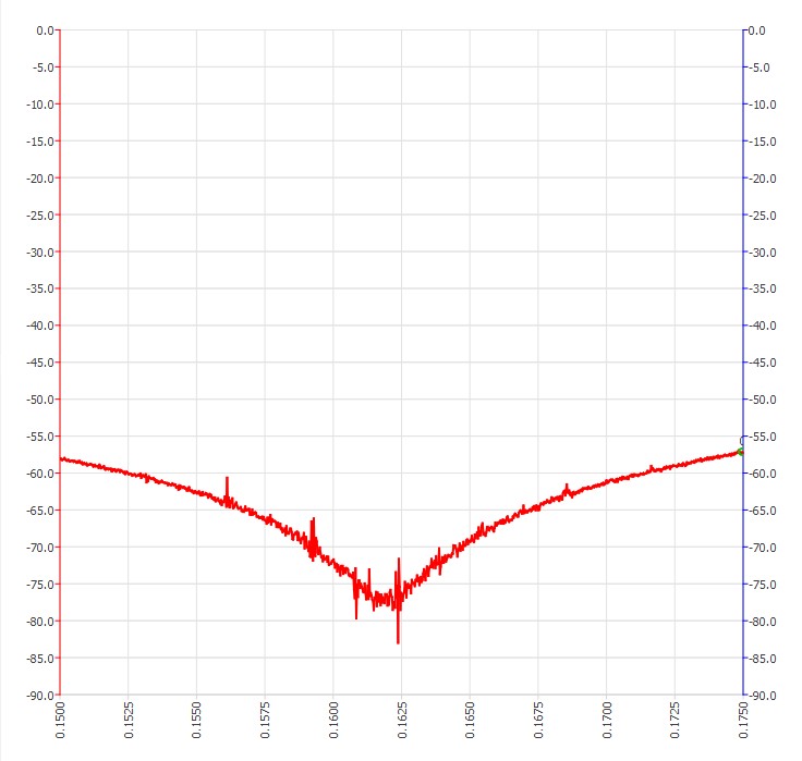

von Josef L. (Gast)
Ich weiß gar nicht weswegen man da 250000x verstärken muss - ich habe
grade mal eine simple Ferritantenne mit Parallelkondensator 1nF an mein
nanoVNA gehängt und bekomme eine durch die zusätzlich induzierte
Empfangsfrequenz der Sender gestörte (Serien-) Resonanzkurven. Oder sind
das Eigenresonanzen des VNA? Bitte keine längere Diskussion darüber ;-)

Ja, aber was mißt Du? So wie ich das verstehe, nicht das Signal sondern
nur das Verhalten des Parallelschwingkreises aus Ferritantenne und 1nF.
Interessant wäre ja das tatsächlich Signal, genauer den Abstand des
Signals vom Noise. Dann kannst Du Dir auch Gedanken zur notwendigen
Verstärkung machen.
Der Empfänger ist ja als simpler Geradeausempfänger eh unkritisch. Und
wenn man, wie oben bei Michael, ein paar Quarze als sehr schmales Filter
dahinter hängt, dann braucht es schon einiges an Verstärkung.
von Josef L. (Gast)
Sorry - wer viel misst misst Mist, vermutlich doch nur das
Schaltnetzteil... bei 162 kHz sieht am alle 3 (oder 3.075) kHz einen
Peak

Und nochmal zu C1:  Der ist Teil der Schwingkreiskapazitaet. Die
Reihenschaltung von C1 + C19 ist die Schwingkreiskapazitaet! Und die
Parallel zur Ferritspule bildet den ersten Filterkreis. Ohne C1 kann der
Kreis nicht richtig arbeiten.
von Mohandes H. (Firma: مهندس) (mohandes)
Ok, da hast Du recht ... den Wald vor lauter Bäumen nicht gesehen %-|
@ Mohandes:
Sieh es doch mal so wie im Anhang... ;-)
_________

niedrig" zu halten.
Das erreicht man z.B. dadurch, dass der Kollektorwiderstand durch eine
transistorisierte Schaltung (Konstantstromquelle etc.) ersetzt wird.
Die Verstärkungseinstellung erfolgt im Bild über die Überbrückung des
dämpfenden Einflusses des Emitterwiderstands.
(Allerdings rauscht es dann evtl. auch mehr.)

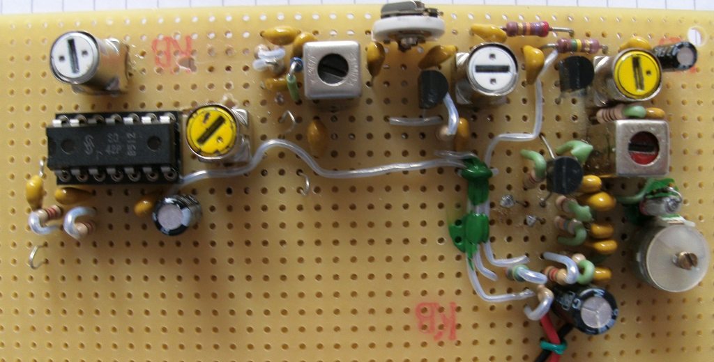

Fortschritt MSF60-Superhetempfänger.
Nachdem die Eintransistor-BFO-Schaltung Probleme bereitete, hatte ich
den guten alten S042P wieder rausgekramt. Siehe da, man merkt deutlich
den Unterschied.
Hat nur einen Nachteil, es gibt keine Spulen dafür von der Stange.
Man muss 6 Pole haben nicht nur 5 am Filter.(3 Wicklungen)
Da den zusätzlchen Draht (0,05 mm CuL) zu befestigen...
Karl B. schrieb:
> Der Witz einer Kaskodenschaltung ist doch "die störende Kapazität
> niedrig" zu halten.
Ich sehe den eigentlichen Witz in der Kaskode (Design von Ralph, s.o.)
darin, dass das Kabel Antenne -> "Inneneinheit" überhaupt keine Rolle
spielt. Die B-Schaltung des folgenden Tr. mit ihrem superniedrigen
Eingangswiderstand ermöglicht es. Zusätzlich ist damit die Fernspeisung
gelöst.
Michael
