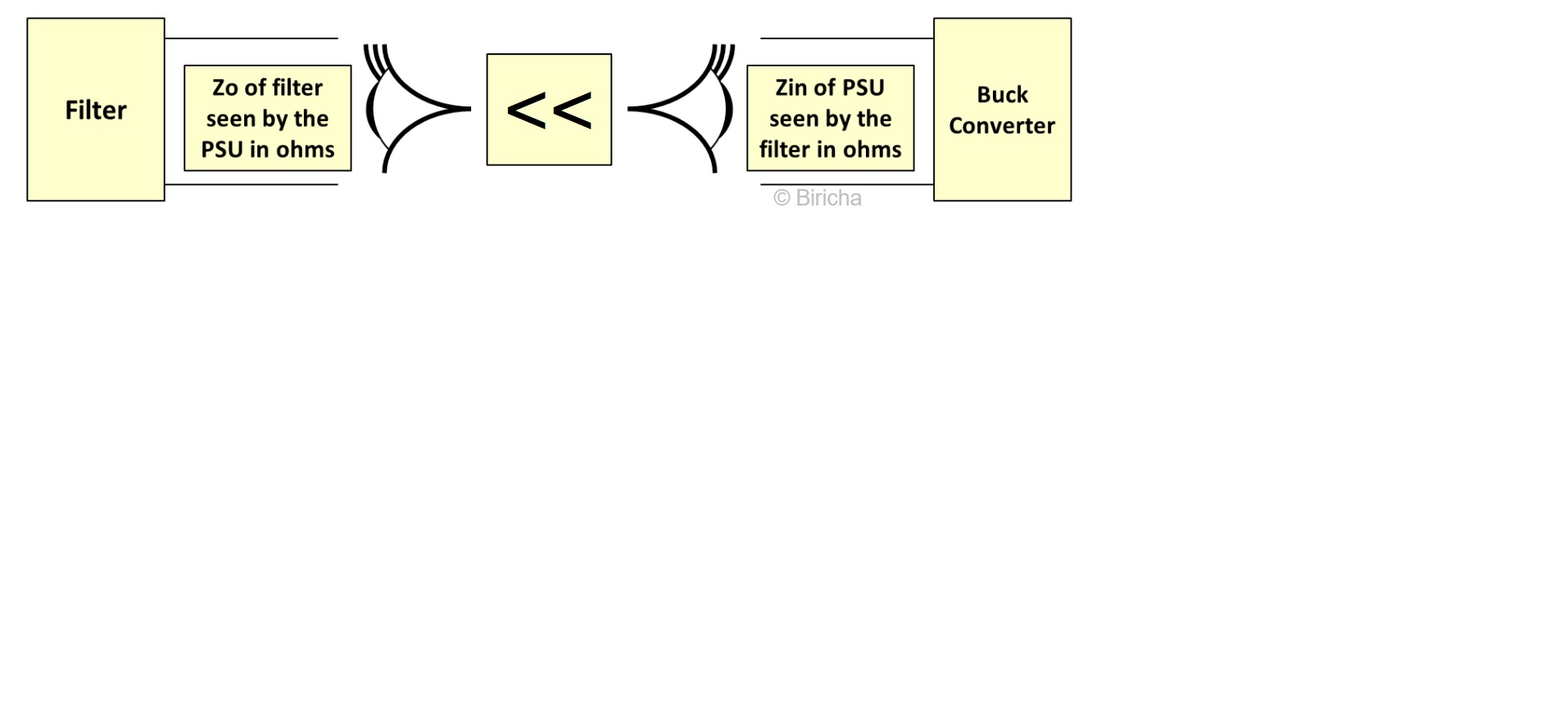

2.  Im Anhang ist ein Blockschaltbild zu sehen. Es scheint, der Filter
befindet sich vor dem DC-DC. Wieso nicht danach?
Gast #6706542
Gerade bei Buck-Reglern ist der Eingang der deutlich kritischere Knoten.
Der Ausgang ist durch die Serieninduktivität ja quasi schon gefiltert.
Die größeren Probleme treten am Eingangsknoten auf, aus dem ja getaktet
Leistung entnommen wird. Für andere Reglertopologien muss das nicht
zwingend gleich sein.

Jo T. schrieb:
> Wieso nicht danach?
Der "Filter" hinter deinem DC-DC-Wandler ist ja per Design schon
vorhanden, nämlich in Form der Spule und Pufferkondensatoren (=
LC-Filter).
Gast #6707119
Anja schrieb:
> Jo T. schrieb:
>> Wieso nicht danach?
> Weil laut Norm die Funkstörspannung am Versorgungseingang gemessen wird.
Und das wird sie, weil es dabei ja um jenes Störsignal
geht, welches in Richtung vorhergehende Speisung (bzw.
Versorgungsnetz) leitungsgebunden weitergegeben wird.
