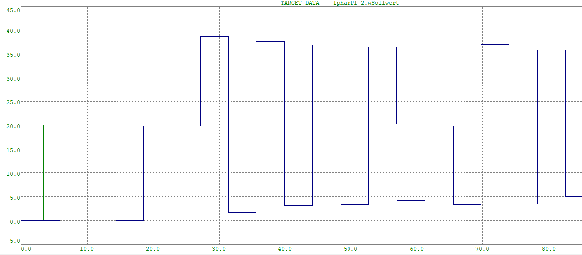

Auf dem Bild ist die Sprungantwort mit einem Proportionalbeiwert von
1,71 und einem Integrierbeiwert von 0. (Also Kp auf etwa gleichbleibende
Schwingung eingestellt und Ki auf 0, um das Integrierglied des Reglers
auszuschalten).

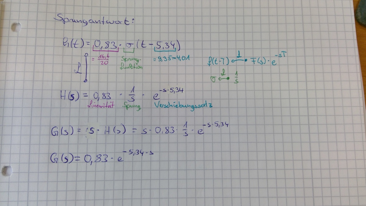

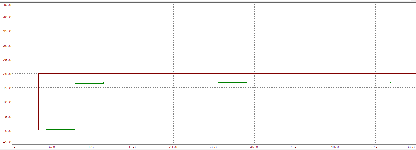

Die Übertragungsfunktion habe ich aus der Sprungantwort zu G(s) = 0,83
e^(-5,34s) berechnet. (Sprungantwort und Rechenweg sind als Bilder
angehängt). Der Wert der Sprungantwort schwankt zwischen 16,2 und 17.
Dies liegt aber am Rauschen des Messgeräts und ich habe den Wert
einfachheitshalber auf 16,6 gerundet. Da der Eingangssprung auf 20 ging,
habe ich Eingangssprung und die entsprechende Sprungantwort durch 20
geteilt. (Ja, etwas einfach gedacht, aber bei einem Sprung auf 1 ist das
Rauschen des Messgeräts größer als die Auslenkung der Sprungantwort.)

#6707555
Ich wuerde die LED mit einer Photodiode messen und dann deren Helligkeit
regeln. Das geht schnell. Allenfalls als zweiten input die Helligkeit
mit einer Photodiode hinter dem Sample. Das Spektrometer brauchst du
nicht zum Regeln, da die LED sowieso monochromatisch ist. Und eine
Konversion, zB Fluoreszenz hast du nicht.
Rauschen des Messgeraetes ? Dann sprechen wir von sehr hoher Absorbtion,
oder sehr wenig Licht. Dann kann man mit einem Lock-in messen. Kein
Problem mit Rauschen

Ich verstehe das Problem noch nicht.
Du verwendest doch LEDs. Die haben doch Anstiegszeiten im ns Bereich.
Die Strecke selber ist damit (praktisch) unendlich schnell.
Das Problem ist nur das Messmittel (Spektrometer), das ist langsam.
Also brauchst Du nur ein schnelles Spektrometer und das Problem ist
gelöst.
Braucht man wirklich ein Spektrometer? Die RGB-Leds kann man doch auch
mit Farbfilter vor der Photodiode messen.
Oder kommt jetzt das nächste Salamischeibchen, dass die LEDs je 20nm
Farbunterschied haben? Du also wirklich genau mit einem Spektrometer
messen musst? Aber auch dann kann man mit fixen Farbfiltern das deutlich
schneller machen. Oder Gitter mit ccd-Zeile.
Also eine schnelle Messung und das Problem ist gelöst.
Wenn z.B. eine unterlagerte Messung ungenau (aber kurzzeitig stabil und
genau wiederholbar) ist, kannst Du mit der ungenauen Messung einen
unterlagerten schnellen Regelkreis aufbauen, und mit dem Spektrometer
einen überlagerten, langsamen, der auf lange Zeit die Drift von der
schnellen Messung ausregelt.
Schnellers Spektrometer geht nicht? Dann such mal nach "Dead Beat" -
Reglern, die kommen mit Totzeit am besten/schnellsten zurecht, haben
aber andere Problem.
Aber es ist Dir klar, dass Du erst nach der Totzeit überhaupt erst
merkst, dass was passiert ist und dann erst nachgesteuert werden kann?
Salamischeibe: wie schnell muss denn die Regelung werden? (Wenn die
Farbe erst nach 1 Stunde stabil sein muss, ist es ja kein Problem.)
Also erzähle noch mal mehr über die Randbedingungen:
Störgröße, Führungsgrösse, benötigte Geschwindigkeit bei
Führungsgrößensprung und bei Störgrößensprung.
Sind unterlagerte Regelkreise möglich? Was ist über die Störgröße
bekannt?
Mit dieser riesen Totzeit bekommt man nur mit einem anderen
Konzepten/Messgrössen eine schnellere Regelung hin.
Wenn Du nicht schneller messen kannst, kannst Du auch nicht schneller
regeln (schneller steuern schon, wenn andere Informationen einfliessen).
