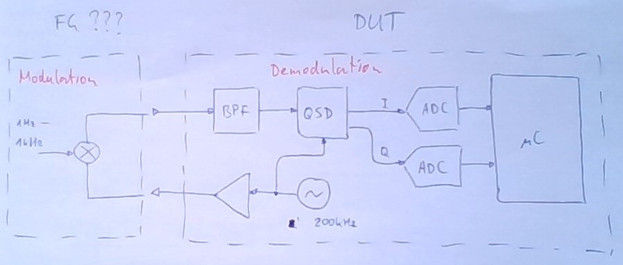

Gast #6707674
Gustl B. schrieb:
> Und wo kommt dieses Nutzsignal her? Auch von extern oder soll das im FG
> erzeugt werden?
Hallo Gustl B.
ja, Trägersignal wird auf meiner Schaltung, also extern, erzeugt und auf
die Reise (FG/Modulator) geschickt. Moduliertes Signal wird anschließend
empfangen und demoduliert. Ich möchte einfach mein Demodulator testen,
indem ich einfaches Nutzsignal auf "eigenen" Träger moduliere... Nach
Demodulation möchte ich natürlich das Nutzsignal wieder haben... Im Bild
ist alles grob skizziert.
Und ich habe den Demodulator einzeln schon getestet, indem ich den
Träger im FG erzeugt und moduliert habe. Dazu habe ich den Träger noch
separat in meine Schaltung einspeisen müssen. Hat soweit
zufriedenstellend funktioniert. Nun sollte die gesamte Schaltung samt
eigener Trägererzeugung (auch mit Variation) getestet werden. Wichtig
hier wären sowohl AM als auch PM gewesen. AM konnte ich schon mit einem
EvalBoard von AD630 soweit realisieren...
So wie es aussieht kann es kein konventionelles FG sein. Gibt es es den
andere Geräte, die nicht unbedingt aus einem Museum stammen, die eine AM
oder PM in diesem Frequenzbereich auf einen externen Träger bringen
würden?
Danke und Grüße
