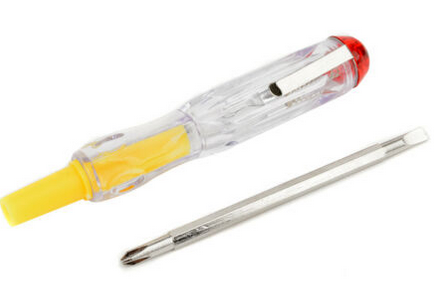

Hi! Hab damals immer gedacht der Schaubendreher mit Prüfer heisst Lügenstift, weil er nix anzeigt, wenn man nen stark isolierten Standpunkt hat. Das scheint aber nicht der Fall zu sein, da der Stift ja so hochomig noch reagiert, dass schon bei brührung die kapazitive Verbindung von mir Zur Erde ausreicht um ihn zum leuchten zu bringen. Testweise habe ich mal den Schraubendreher in die Steckdose hängend gesteckt. Ich habe ihn dann nicht berührt, sondern nur ein stück Lötzinn auf pappe befestigt gegen den Kondakt des Prüfers gehalten, ein leichtes im dunkeln sehbares leuchten war das Ergebnis. Da ich mit meinem Körper viel kapazitive Fläche gegenüber Erde biete, müsste er doch auch bei hoher Isolation immer vernünftig leuchten. Selbst in einem Hochhaus im 10. Stock wird die Erde ja durch Heizkörper oder Stahlbeton auch dort nahe zum Messort gebracht, so dass die Lampe durch kapazitiven Strom über mir zum z.B. Heizkörper leuchtet? --- Das einzige, warum der Stift dann noch lügen könnte ist, weil er defekt ist. Aber kommt das denn oft vor? Ich weis, man sollte immer auf Funktion an einer Spannung vor dem eigendlichen prüfen testen, ob er in Ordnung ist. Aber wenn einem gesagt wird: "Ist abgeschlatet", dann hat man ja keine Prüfspannung mehr zur Verfügung, wenn man an einer Deckenleuchte steht. Das man dann halt zum Test zum Zählerkasten wo Spannung ist latschen soll ist auch nicht praxisnah. Genauso wie Straßenverkehr: Theorie 50 km/h, gängige Praxis: (50+10) km/h
#403133
Der Phasenprüfer leuchtet manchmal auch an Leitungen, die nicht mit dem Netz verbunden sind, sonder nur kapazitiv gekoppelt sind. Gesehen z.B. an der 5-adrigen Leitung bei mir in der Küche. Stift leuchtete an 3 Leitungen, aber zwei davon lieferten keine Leistung... Johannes
#403134
Mal eine andere Frage: sind diese Dinger überhaupt zugelassen um die Spannungsfreiheit festzustellen?(VDE) Nils
#403135
> Mal eine andere Frage: sind diese Dinger überhaupt zugelassen > um die Spannungsfreiheit festzustellen?(VDE) Natürlich nicht! Und das ist auch gut so.
#403136
Spannungsfreiheit im Sinne der VDE lässt sich (darf nur) mittel zweipoligem Spannungsprüfer festgestellt werden (DusPol, Multimeter, etc.)!!!
#403137
Die Spannungfreiheit darf nicht mit einen DusPol festgestellt werden, da dieser mit Last arbeitet. Das kann dann schon mal daneben gehen. Zumindest ist das in meiner Firma verboten.

@X.H. Wenn man z.B. hinter einem Frequenzumrichter was messen will. Kann schief gehen, wir hatten den Fall das ein Frequenzumrichter nicht richtig zu gemacht hat und alle 50ms einen peak von 400V gegeben hat (Firmwarefehler). Das war für den der da ran wollte nicht lustig, aber er hat auch so einige sachen nicht beachtet. Oder Steuergeräte für Hochfrequente Hochspannung bei Leuchtstoffröhren, DusPol geht nicht -> weil das Teil nicht den Strom liefert, aber ein Mensch merkt das sehr schmerzhaft.
#403140
Duspol PE gegen Phase haut den 30mA-FI 'raus, deshalb manchmal verboten. Spannungsfreiheit deshalb immer mit dem Multimeter feststellen!
#403141
Oder einfach gesagt: Hochohmig messen.

@ TerraTux: Jeder ausgebildete Elektriker / Elektroniker ist selbst dafür verantwortlich dass seine Messgeräte vor dem Einsatz in Ordnung sind und funktionieren. 1. Lehrjahr!
#403149
Jeder Elektriker (und auch Elektroniker) lernt schon im ersten Lehrjahr: (Auszug aus der Wikipedia) http://de.wikipedia.org/wiki/Die_f%C3%BCnf_Sicherheitsregeln [Zitat] Arbeiten an unter Spannung stehenden Teilen ist verboten. Beim Herstellen der Spannungsfreiheit müssen die fünf Sicherheitsregeln nach Normenreihe DIN VDE 0105 unbedingt eingehalten werden. Sie lauten: 1. Freischalten 2. Gegen Wiedereinschalten sichern 3. Spannungsfreiheit feststellen 4. Erden und kurzschließen 5. Benachbarte, unter Spannung stehende Teile abdecken oder abschranken Diese fünf Sicherheitsregeln müssen vor den Arbeiten in der oben genannten Reihenfolge angewandt werden. Nach den Arbeiten werden sie in der umgekehrten Reihenfolge wieder aufgehoben. [/Zitat] Gruß, Magnetus

@sven: das sind fehler im 'messaufbau' für die das instrument herzlich wenig kann. es geht hier um die frage ob es möglich ist, spannungsfreiheit festzustellen. und das ist 100%ig möglich wenn man korrekt mißt. ich hab schon geahnt dass hier wieder die abgedrehtesten szenarien entworfen werden nur um zu 'beweisen', dass es nicht möglich ist spannungsfreiheit festzustellen. aber: es ist technisch möglich, und das ist fakt. sonst könnte man auch behaupten dass es nicht möglich ist mit dem auto zu fahren, nur weil man annehmen könnte, dass es nicht überall auf diesem planeten straßen oder benzin gibt. pumpkin
#403162
Was ihr hier macht ist nicht messen sondern prüfen, da liegen Welten dazwischen. Mit dem DUSPOL kann man natürlich auch messen (mehr oder weniger, je nach Ausführung). Der Lügenstift prüft nur(daher auch Phasenprüfer). @Sven Wenn das alles so eintritt wie du beschreibst, N und PE zweschossen, gut isoliert, Messgeräte zeigen nix an... dann brauchst du dir auch kaum Sorgen zu machen ob du eine gefangen bekommst außer evtl. ein leichtes kribbeln dürfte nichts passieren. Ich prüf die Steckdose immer mit`m Lügenstift. Stift an die Phase und den Finger auf PE, dann sollte er heller werden, wenn nicht, Finger nass machen, wenn dann noch nicht, ist was faul. N geht damit natürlich nicht zu prüfen, aber wenn PE da ist hat man ja noch ne Chance die Dose im N-fehl-Fall, in Betrieb zu bekommen. Mit dieser Methode lässt sich auch feststellen, ob L direkt anliegt oder nur eine kapazitive/induktive Kopplung besteht, dann ändert sich nämlich nix an der Helligkeit des Phasenprüfers. Achja, Wand berühren geht auch, da kann man dann gleich feststellen wie feucht die Wände sind :D . MfG BC

aber back to topic: imho kann man so einen phasenprüfer als indikator heranziehen, mehr aber auch nicht. so ein teil mißt halt viel mist, und wenn das lämpchen leuchtet bedeutet das (wie schon erwähnt) nicht, dass auf der leitung wirklich saft ist - umgekehrter fall analog dazu. ich jedenfalls würde für solch ein 'werkzeug' niemals in den koffer packen - aber solange diese teile nur ein paar cent kosten und kein laie weiss, wie ein multimeter aussieht (geschweige denn in gange zu bekommen ist), werden sie sich weiter wie geschnitten brot verkaufen. aber imho muss 'dummheit' bestraft werden: erst vorgestern war ich bei einem bekannten der sich auf die anzeige des 'lügenstiftes' verlassen hat - das war ein fehler wie er schmerzlich festgestellt hat. pumpkin

Der DUSPOL ist reine Geldmache der Industrie. Ein einfacher Phasenprüfer, wie man ihn überall als Werbegeschenk bekommt, reicht völlig aus.

Ich würde einen Phasenprüfer folgendermassen konfigurieren: Glimmlampe und Vorwiderstand mittels Draht überbrücken. Diese Anordnung "lügt" dann definitiv nicht mehr, sondern funktioniert immer absolut zuverlässig! Genervter Ehemann: "Schatz, schau mal, ob da noch Saft drauf ist." :-D
#6760022
Selbstverständlich kann man mit einem Duspol ohne weiteres die Spannungsfreiheit feststellen und es löst auch kein FI aus wenn man den Duspol benutzt, egal wogegen man misst. Es gibt jedoch Duspole wo ein Widerstand zuschaltbar ist, damit würde man z.B. einen FI auslösen.

X. H. schrieb: > Hab damals immer gedacht der Schaubendreher mit Prüfer heisst > Lügenstift, weil er nix anzeigt, wenn man nen stark > isolierten Standpunkt hat. > Das scheint aber nicht der Fall zu sein, da der Stift ja so hochomig > noch reagiert, dass schon bei brührung die kapazitive Verbindung von > mir Zur Erde ausreicht um ihn zum leuchten zu bringen. Doch, das ist mir genau so schon passiert. Stand auf nem Bett, der Isolationswiderstand war so hoch, dass der Phasenprüfer nichts angezeigt hat. Alte Lampe runter, neue Lampe drauf, Pe angesteckt, L angesteckt, N angesteckt - Lampe leuchtet o.O Das war mir Schreck und Lektion für's Leben zugleich.
#7135592
> Doch, das ist mir genau so schon passiert. Stand auf nem Bett, > der Isolationswiderstand war so hoch, dass der Phasenprüfer > nichts angezeigt hat. Leider gibt es wohl (noch?) keine Lügenstift-Äpp für's Händie. ;-) Offenbar nur ältere Hasen/iNNen, die noch ein bisschen Praxis erleben durften (mussten), probier(t)en ganz einfach den betreffenden Lügenstift VORHER unter den jeweiligen Bedingungen aus: Reicht die kapazitive Kopplung zur Erde (falls die galvanische "schwach" ist) aus? Ist das Umgebungslicht so hell, dass man das Glimmen des betreffenden Lämpchens gar nicht sehen kann? Einfach den gesunden Menschenverstand zum Überleben zu benutzen, hat sich doch schon länger rentiert ...
#7135597
U. B. schrieb: > Einfach den gesunden Menschenverstand zum Überleben zu benutzen, > hat sich doch schon länger rentiert ... Naja, damals war ich halt noch jung, naiv und unerfahren. Heute mache ich nichts mehr, ohne die entsprechende Leitung freigeschaltet zu haben. Das ist in jedem Falle gesünder.
U. B. schrieb: > Offenbar nur ältere Hasen/iNNen, die noch ein bisschen Praxis > erleben durften (mussten), probier(t)en ganz einfach den > betreffenden Lügenstift VORHER unter den jeweiligen > Bedingungen aus: > > Reicht die kapazitive Kopplung zur Erde > (falls die galvanische "schwach" ist) aus? > Ist das Umgebungslicht so hell, dass man das Glimmen des > betreffenden Lämpchens gar nicht sehen kann? Zu helles Umgebungslicht oder keine Kopplung kenne ich. Mein Vorgehen dabei: Zunächst den Lügenstift unter Spannung probieren. Wenn es dann deutlich genug glimmt, Strom abschalten und nochmal probieren. Dann hat man mit dem Vorher/Nachher-Vergleich mehr Klarheit. Ich weiß natürlich, dass ein Duspol deutlich sicherer ist, aber hier geht's um den Lügenstift. Bootslack schrieb: > Das war mir Schreck und Lektion für's Leben zugleich. Glaube ich gern und finde es richtig gut, dass Du Deine Erfahrung hier postest. Beim bloßen Anfassen von "L" wäre wegen der guten Isolierung zum Boden vermutlich nichts passiert, aber wenn man "L" und "N" gleichzeitig noch etwas auseinanderbiegen wollte...
