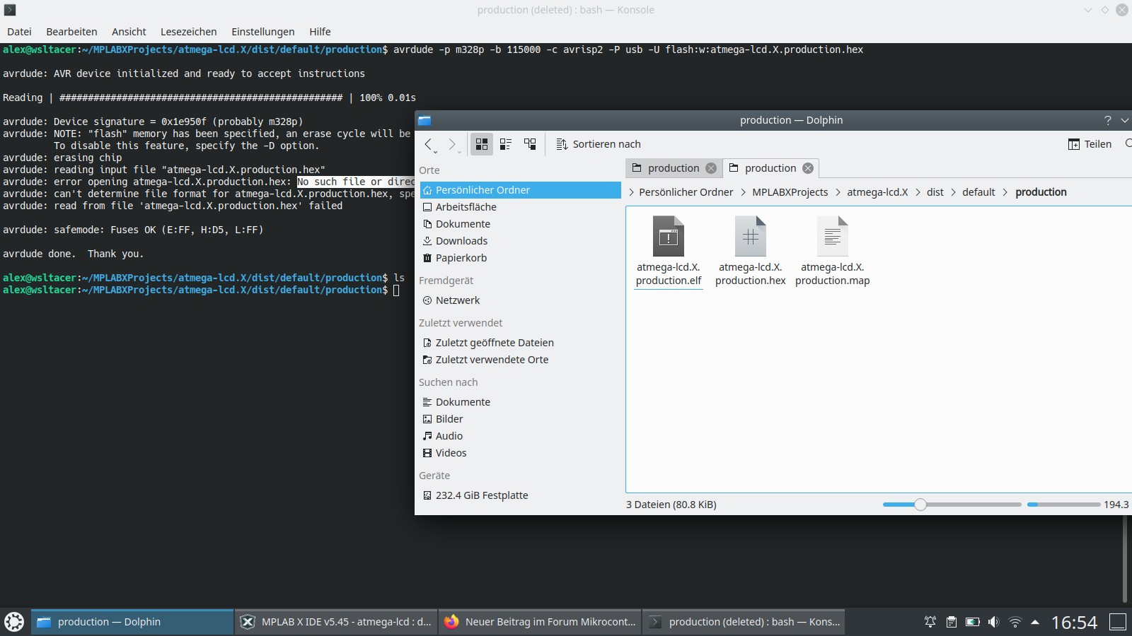

Zum Problem:
Nach einem "Clean & Build" löscht/erstellt MPLAB das HEX-File im
Verzeichnis
dist/default/production.
Wenn ich nun avrdude anstosse, meldet dieser "No such file or
directory", obwohl das HEX-File erzeugt wurde (und über den grafischen
Kubuntu-Filebrowser auch auffindbar ist). Auch ein ls im Terminal listet
keine Dateien (siehe Anhang).
Erst nach einem
cd ..
cd production
sind die Dateien aus sicht des Terminals wieder da (und avrdude
verrichtet sein Werk).
Wie kanns?
Als Notnagel hätte ich jetzt ein kleines Shellscript erstellt, welches
vor dem Flashen aus und wieder ins production-Verzeichnis wechselt.
Beste Grüsse
Paul
#6707934
Das ganze Verzeichnis (und nicht nur die .hex-Datei) wird gelöscht und
neu angelegt, dein Terminal (genauer, die "bash" darin) sitzt dann in
einem gelöschten Ordner, und findet deshalb nix mehr.
Der neu angelegte Ordner hat dann zwar denselben Pfad/Ordnernamen, ist
aber aus Dateisystem/Linux-Sicht eben doch ein anderer als der
vorherige.
dein cd raus ; cd rein löst das Problem.
