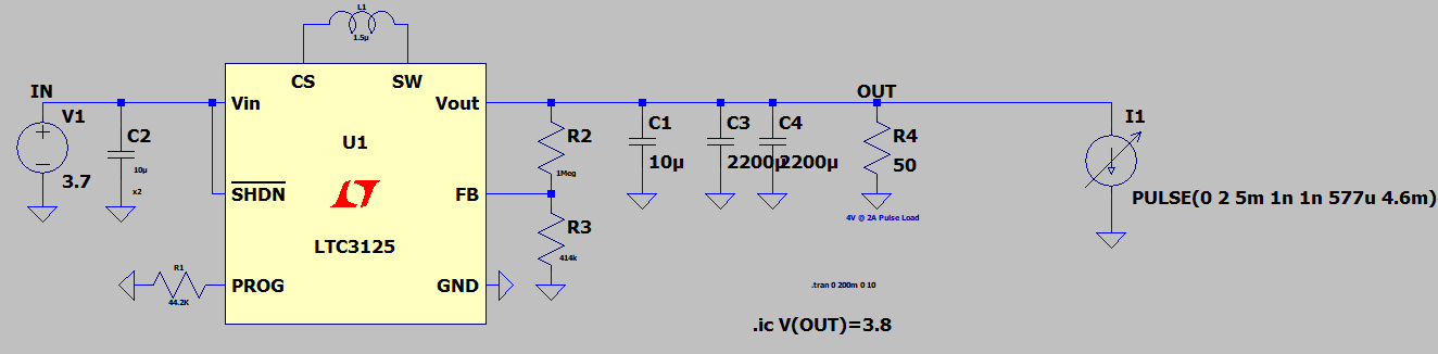

OP #6708972
Ich wollte einfach mal kurz meine Simulation dazu noch zeigen und evtl.
kriege ich dazu eine Bestätigung :D!
Im Anhang ein Bild von der Schaltung und der Simulation zu sehen. Ich
hab eine Eingangsspg. von 3,7V gewählt da die in der Mitte liegt der
LiPO-Batterie (funkt alles von 3V bis zu 4.2V), und habe auch etwas zu
den 2A Impulsen recherchiert. Dafür gibt es einen Standard und dieser

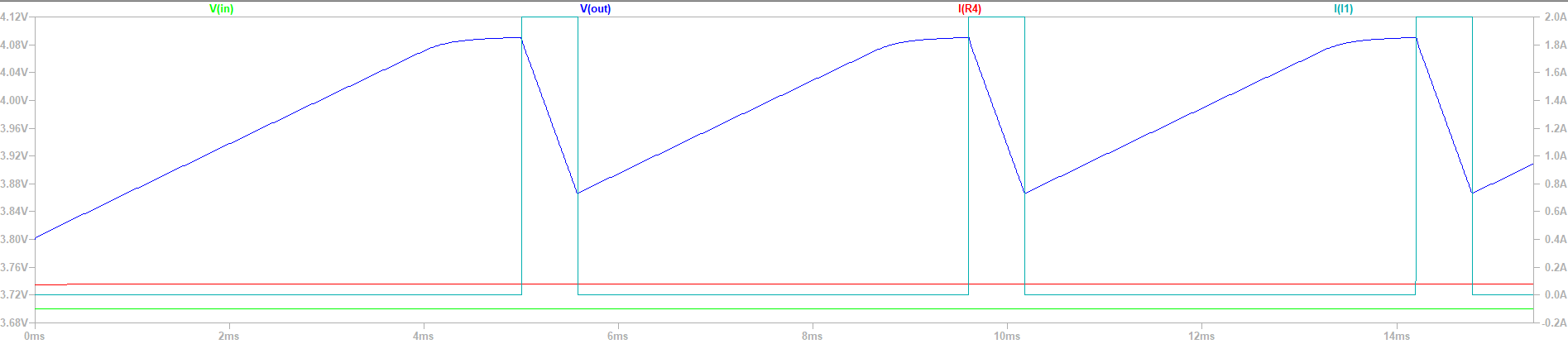

besagt das alle 4,6ms ein 2A Impuls für 577us auftritt => daher schnell
an die simulation rangemacht und man siehe alles funktioniert
einwandfrei.
Die Ausgangsspannung ist auf 4,1V eingestellt und fällt bei einem Impuls
auf ca  3,86V. Da der SIM800 mit Spannung von 3,4-4,4V arbeiten kann
sollte dies kein Problem sein und ich hätte die Bestätigung das dieser
Baustein perfekt sich eignet :)!
