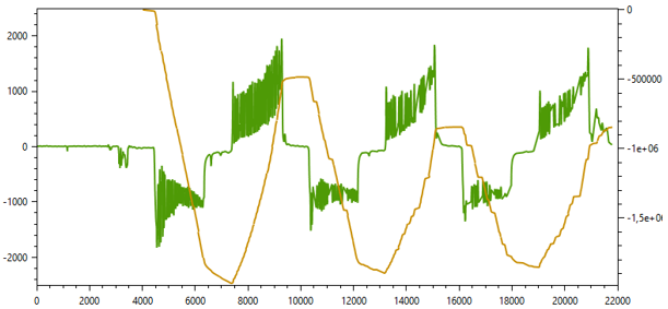

Anbei noch ein Bild. Das Signal ist grün, das integrierte Signal gelb.
Man beachte die Skalierung des integrierten Signals (rechte y-Achse).
Viele Grüße
Karsten

Der zweite Post sieht doch brauchbar aus. Mit dem Bild kann man etwas
anfangen.
Ich sehe zwei Möglichkeiten:
a) Der hochfrequente Teil ist Rauschen. Das Rauschen ist in der gleichen
Größenordnung wie das Nutzsignal. Dann hast Du eh nur begrenzte
Genauigkeit und es wird nicht besser, solange das Rauschen nicht
unterdrückt wird.
b) Es ist gar kein Rauschen, sondern das hochfrequente ist Nutzsignal.
Dann wird hier massiv unterabgetastet und es wird nicht besser, solange
nicht die Abtastfrequenz erhöht wird.
Um zu wissen, welcher Fall zutrifft, müsste man das System besser
kennen.
Karsten D. schrieb:
> trotz Offsetkorrektur driftet mein integriertes Signal,
Wie betreibst du denn die Offsetkorrektur? Sie scheint offensichtich
nicht zu funktionieren. Und wie arbeitet der Integrator? Ich nehme an,
nicht bandbegrenzt, sondern er nimmt alles was er bekommt, oder?

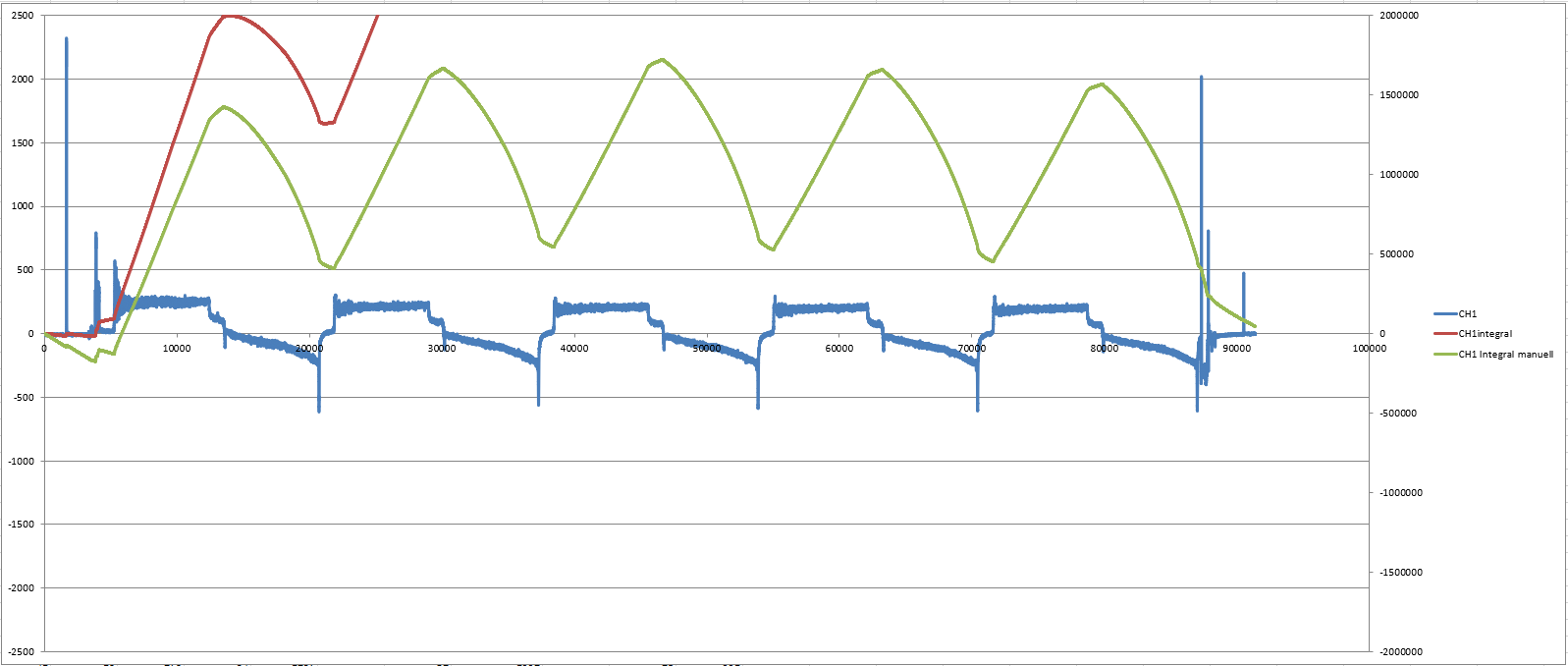

Guten Morgen,
ihr habt ja recht...
In der Zwischenzeit haben sich ein paar neue Erkenntnisse ergeben:
Wie Xilinx-user sagt, scheint etwas mit der Offsetkorrektur nicht zu
stimmen. Diese erfolgt zweistufig: Das Eingangssignal wird in der
Hardware auf 0V justiert, die letzte Drift wird in der Software (vor dem
Integrator) herausgerechnet. Dazu wird der Mittelwert aus einigen
tausend Werten berechnet, gespeichert und ab dann immer abgezogen.
Meine Schaltung verfügt aktuell über zwei Messkanäle, von denen es mir
bei einem der Kanäle offensichtlich besser gelungen ist, die Hardware
abzugleichen. Dieser Kanal driftet auch weniger.
Ich werde das weiter untersuchen: die nächste Hardwaregeneration bekommt
Spindeltrimmer zum besseren Abgleich, außerdem werde ich es mal mit
einer AC-Kopplung versuchen. Ihr seid recht überzeugend, dass ich hier
Mist versuche.
Zusätzlich habe ich meine Rohdaten mal untersucht, und den Offset
nachträglich einstellbar gemacht. das Integral habe ich dann
nachträglich manuell berechnet. Damit kann ich das Ende der Kurve wieder
nach unten drücken, es bleibt nur eine "Beule" zurück, also vermutlich
ein niederfrequenten Störsignal.
Außerdem drückt sich der Anfang des Signals (wo eigentlich kein
Eingangssignal ist, also für ein paar Sekunden 0V) ins Negative.
Ich habe das Bild dazu und auch die Exceltabelle mal angehängt, nur für
den Fall, das es jemanden interessiert.
Blau = Eingangssignal, rot = vom System integriertes Signal, grün =
Signal mit manuell angepasstem Signaloffset, bis die Null wieder etwa
erreicht wurde.
