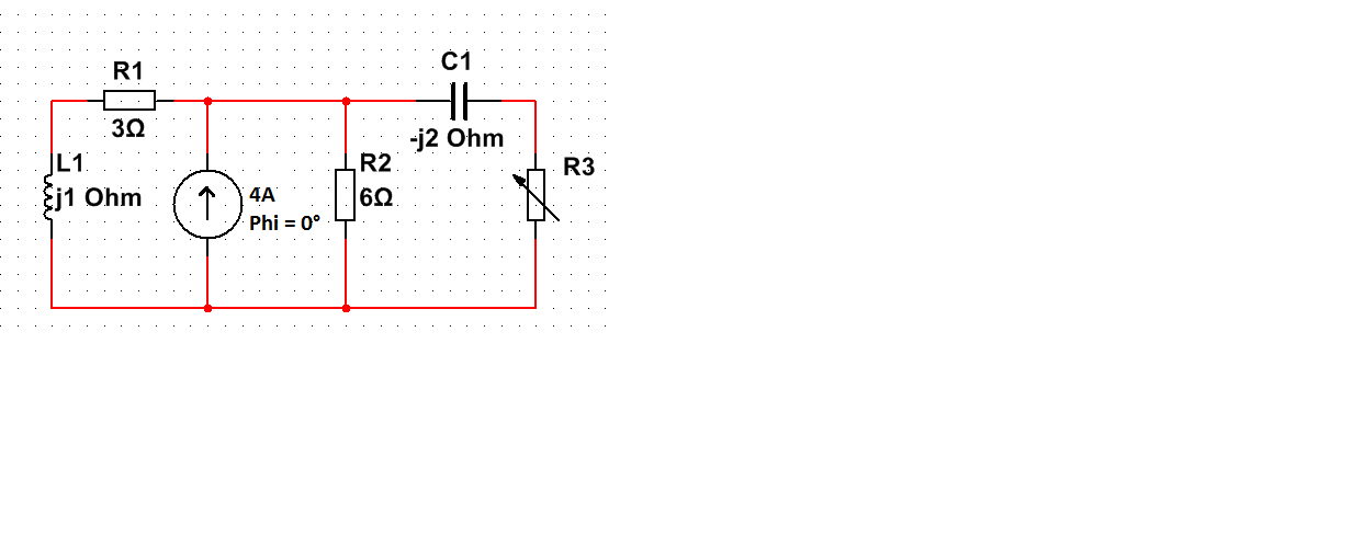

ich benötige eure Hilfe bei der Berechnung einer Schaltung.
Die Aufgabe lautet:
Das Potentiometer wird so justiert, das es die maximale Leistung
aufnehmen kann. Ich soll jetzt den Ohm - Wert und die aufgenommene
Leistung vom Potentiometer berechnen.
Den Widerstand habe ich berechnet mit:
R = 2,589Ohm, dieser Wert stimmt schon mal.
Bei der Leistung komme ich auf: 5,178W, dieser Wert stimmt nicht.
Ich habe die Leistung folgendermaßen berechnet:
P = |Uth|^2/(8*Rth)
Uth = Theveninspannung
Rth = Theveninwiderstand
Uth = 4A * 2,589 Ohm = 10,356V
Rth = 2,589 Ohm
Das stimmt leider nicht.
Ich kann mir nur Vorstellen, da der Kondensator in Reihe zum
Potentiometer ist, das die Leistung am Poti 0 ist, das der Kondensator
nach dem Aufladen eine unterbrechung darstellt.

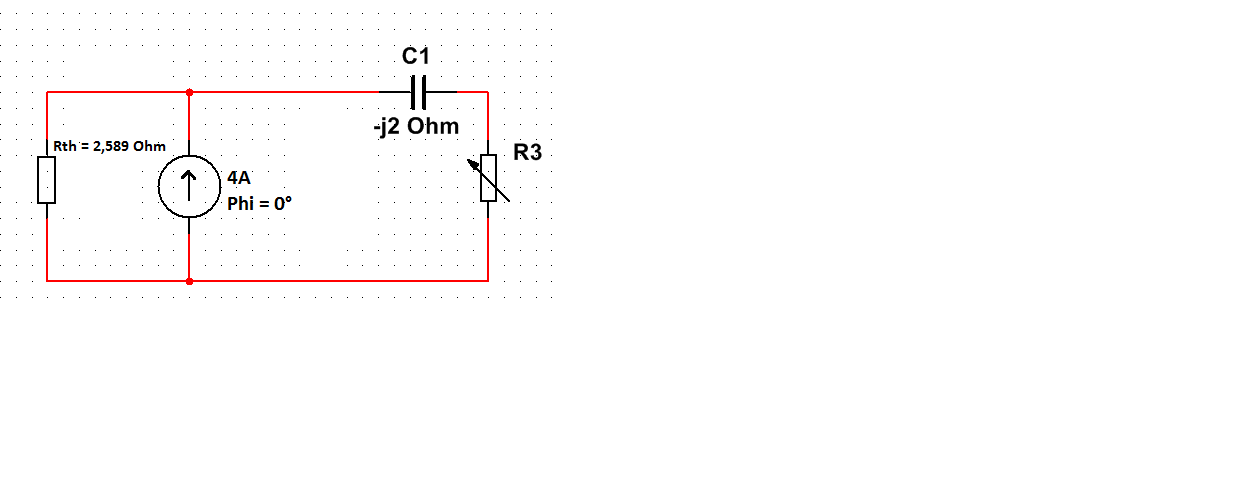

Gast #6708699
Wieso?
Die Schaltung sieht ja jetzt folgendermaßen aus (Siehe Bild).
Durch den Kondensator fließt ja kein Strom, wenn ich die
Theveninspannung berechne, da ich ja die Last wegnehme um die Spannung
an der Last zu bestimmen.
Das heißt, ich habe die 4A * 2,589 Ohm = 10,356V
Die 4A können ja nur durch den Rth fließen.

Du hast 3 Zweige durch jeden fliesst Strom. Die addieren sich
geometrisch weil aber bei der Angabe des Stroms steht dass Phi = 0 ist,
muss sich der imaginäre Teil des Kondensator und Spulenzweigs
ausgleichen.
Damit kannst du R3 berechnen.
Moderator #6708767
Ich komme auf 2,576Ω, aber vielleicht habe ich mich auch verrechnet.
> P = |Uth|^2/(8*Rth)
Das gilt nur dann, wenn der Realteil von Rth gleich dem Realteil des
Lastwiderstands ist, was hier aber nicht der Fall ist.
Zu klären wäre auch noch, ob die 4A der Stromquelle der Spitzen- oder
der Effektivwert sind.
Gast #6708794
Nö, Du kannst das Spulen-i erstes Bild linke Seite nicht wirklich
real-isieren. Das i bzw. j ist imaginär und wird mit dem -i bzw. j vom
Kondensator verrechnet.
Die Sache ist geometrisch nach Pythagora einfach zu lösen. Vorkochen tun
wir aber Essen musst Du selbst.

Kann sein, dass ich mich täusche, aber ich halte die Aufgabe für
fehlerhaft: Die Bedingungen "Phi = 0°" (siehe Schaltbild) und "die vom
Poti aufgenommene Leistung ist maximal" (siehe Text) sind doch gar nicht
gleichzeitig erfüllbar (*). Nur jeweils eine davon ist erfüllbar und
legt den Wert von R3 schon eindeutig fest.

(Firma: مهندس) #6708826
Du mußt konsequent alles als komplexe Größen berechnen! Z.B. die
Impedanz aus R1 & L1 ist kein ohmscher Widerstand, sondern eine komplexe
Größe und mit der mußt Du dann auch weiter rechnen.
So was läßt sich auch gut geometrisch darstellen, dann sieht man schön
die Zusammenhänge (rechtwinkige Dreiecke).
Gilt immer: Kapazität = Strom eilt vor, Induktivität = Strom nacheilend.
Läßt sich leicht merken: bei einem Kondensator fließt erst ein Strom,
der das C auflädt, dann erst baut sich die Spannung auf.
