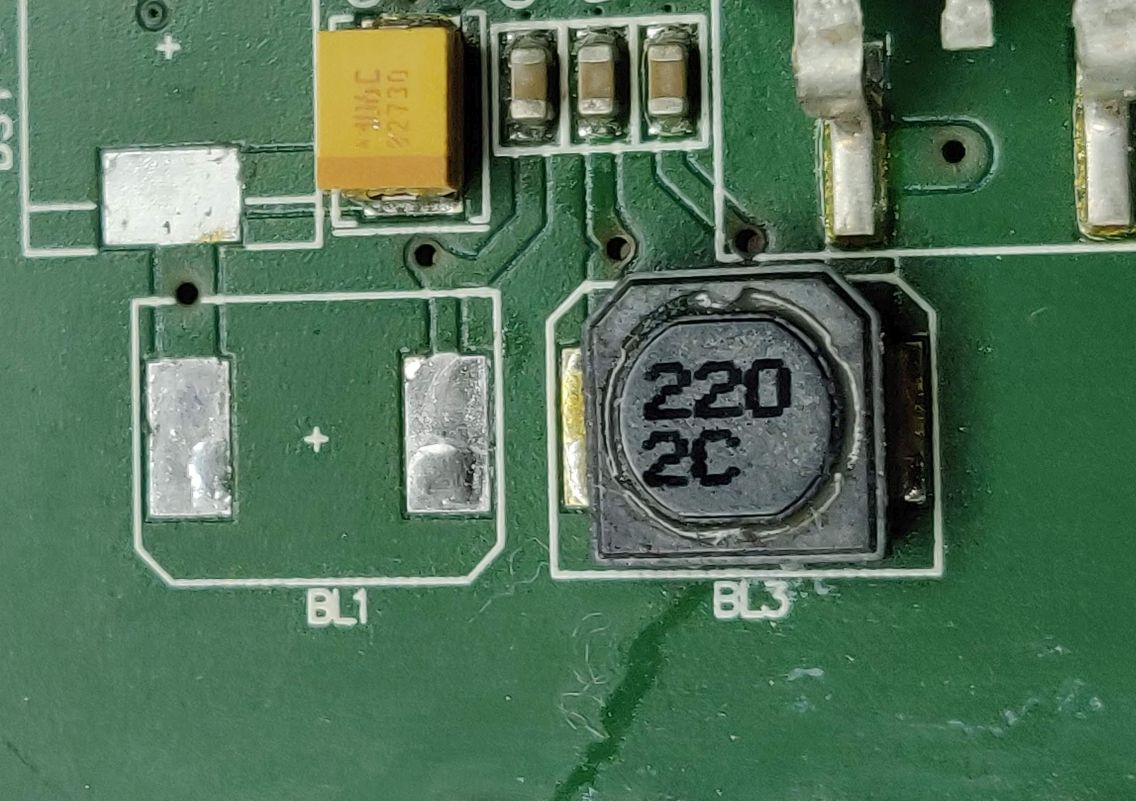

Hallo Forum,
in einem Schaltungsteil zur Erzeugung einer 12V-Spannung ist es zu einem
internen Kurzschluss gekommen, wodurch die Spule BL1 maximal belastet
und in der Folge zerstört wurde.
Die Daten der ausgelöteten Spule BL1 entsprechen der benachbarten Spule
BL3, die als Referenz dienen kann. Da ich möglichst wieder den
Originaltyp einlöten will, suche ich jetzt schon eine Weile nach dem
Hersteller der Spule und werde leider nicht fündig.
Hier ein paar Hinweise, zusätzlich zum angehängten Foto:
* Die Länge und die Breite der Spule betragen jeweils 6,0 mm.
* Die Aufschrift lautet in der ersten Zeile "220" (für 22µH, das ist
bekannt) und in der zweiten Zeile "2C" (keine Ahnung wofür das steht).
* Die oberen seitlichen Kanten haben eine kleine Fase.
* Falls es hilft: Die Platine ist aus einem "SIMRAD MX512 Navigation
System" und hat bestimmt schon mindestens 10 Jahre auf'm Buckel...
Hat jemand eine Idee was die "2C" bedeuten oder kann mir den Hersteller
der Spule nennen?
Danke und Gruß
Thomas
OP #6708960
Sven D. schrieb:
> Der Hersteller ist egal. Such einfach mal in der Suchmaschine deiner
> Wahl nach SMD Induktivität 22uH und such dir eine mit den richtigen
> Abmessungen aus.
Nein, für eine Induktivität im Pfad der Stromversorgung ist das nicht
ausreichend. Da sollte als weiterer Parameter mindestens die
Strombelastbarkeit dazukommen. Deshalb ja auch die Frage nach der
Bedeutung der Aufschrift "2C".
Ich könnte mich zwar am Nennstrom der davor liegenden Gleichrichterdiode
orientieren. Aber erstmal will ich das Gerät so original wie möglich
wiederherstellen. Das ist der Hauptgrund der Suche nach dem Hersteller.
Dass es Alternativen gibt ist mir durchaus klar...
Danke und Gruß
Thomas
#6708987
Theoretisch ja, praktisch ist es aber so, dass allein durch die Bauform
in Verbindung mit der Induktivität die Strombelastbarkeit festgelegt
ist.
Gast #6709059
Thomas T. schrieb:
> Da sollte als weiterer Parameter mindestens die Strombelastbarkeit
> dazukommen.
Da sind mindestens zwei Werte wichtig:
1. der maximale Strom, den der Draht verträgt
2. der maximale Strom, bei dem die Induktivität noch nicht durch
Sättigung des Spulenkernes einbricht.
