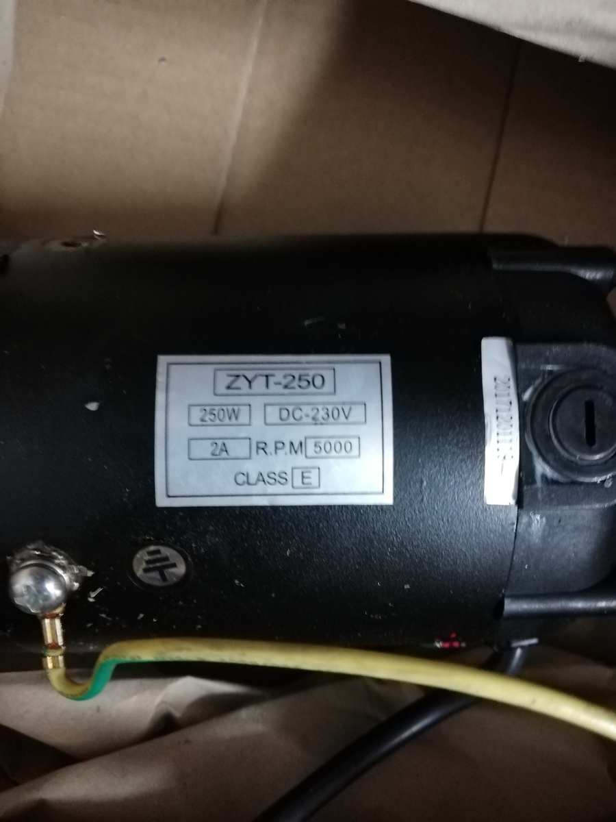

Hallo, habe eine Drehbank von Rotwerk, da ist das Steuermodul für den Motor kaputt. Ein Bild vom Motor habe ich im Anhang. Ich kenne mich mit Elektronik leider absolut nicht aus. Kann mir jemand einen Link zu einem passenden Modul geben und vielleicht eine kleine Erklärung bzw Tips geben wie ich dieses dann anschließen muss. Quasi muss ein Ende des Kabels in die Steckdose und das andere zum Motor und dazwischen sitzt das Modul mit einem Potentiometer. Im Grunde möchte ich den Motor nur an/aus und die Drehzahl über einen Potentiometer einstellen können. Mehr brauch ich eigentlich nicht. Würde mich wirklich über Hilfe freuen. Viele Grüße Micha

Und schau auch nach den Motoranschlüssen, insbesondere der Zahl der Adern.
Der Motor hat 2 Adern.
#6709060
Michael B. schrieb: > Der Motor hat 2 Adern. Also wohl ein Reihenschlussmotor. Da muss es noch einen Drehzahlsensor geben, den musst du finden.
Ich glaube ein reiner Drehzahlsensor ist nicht das richtige. Ich brauche quasi ein Netzteil von 230v ac auf 230v dc mit integriertem Potentiometer. Das Netzteil schließe ich dann an die Steckdose an und die 2 Adern an das Netzteil. Oder liege ich da falsch? Das ist ein 230v dc 250w Motor.

Ich hab einen vermutlich identischen Antriebsteil auch mal aus der Verwandtschaft zur Reparatur bekommen. Antriebsmotor 230V DC Reihenschlussmotor, KEIN Drehzahlsensor. Der Drehzahlsteller war (aus der Erinnerung) rein analog arbeitend. PWM mit mehreren parallel geschalteten FET, der Motorstrom wurde rückgekoppelt. Durch einen hochohmig gewordenen Shunt war ziemlich viel zerschossen, Tausch der Halbleiter und optisch defekten Widerstände hat nicht gereicht. Hab es dann aus Zeitgründen erst mal weggelegt und - wie du - keinen Ersatz gefunden. Die dazugehörige Drehbank ist m.W. bereits verschrottet, der Motorteil liegt noch hier. Muss mal sehen, ob ich die Fotos noch finde.

Michael B. schrieb: > Also ich habe auf Amazon folgendes gefunden: > https://www.amazon.de/dp/B07QGZXM2M/ref=cm_sw_r_cp_apa_glt_i_P41TFST4ZZBRWEG92V4Z?_encoding=UTF8&psc=1 > > wäre das richtig? Prüfe mal ob der Motor permanent erregt ist. Dazu Messgerät auf DC und an die Motoranschlüsse. Dann drehen. Wenn nennenswert Spannung raus kommt, dann kann man es mit dieser Elektronik versuchen.
H. H. schrieb: > Ist das so eine Billigdrehmaschine? Sorry, das war ungenau formuliert. In meinem Fall war das eine Drechselbank. Würde mich aber nicht wundern, wenn der gleiche Antrieb auch in der kleinen Tischdrehbank drin gewesen wäre.
Das ist die Rotwerk EDM 300 die ich habe. Ich kann das leider nicht messen da ich kein Prüfgerät habe.
#6709293
Michael B. schrieb: > Rotwerk EDM 300 http://www.mtahlers.de/index.php/diverses/werkstatt/edm300elektronik
