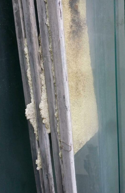

Mir fiel dann aber auf, dass der Rand aus Metall ist. Die Frage ist
jetzt nur: welches? Das Zeug ist weich wie Blei, kann man an den dünnen
Stellen mit dem Cuttermesser schneiden. Bei Wikipedia steht, dass früher
Fensterränder gelötet wurden. Ich kann aber nirgends eine Info finden
womit. Habe ich da jetzt Sondermüll zu entsorgen? Oder einen
zusätzlichen Baustein für meine Rentenvorsorge? Wie erkenne ich was es
ist? Blei? Zinn? Irgendeine Legierung?

Wenn Du es anritzen kannst und die blanke Fläche leicht bläulich
erscheint, dann ist es mit hoher Wahrscheinlichkeit Blei. Zinn wäre eher
silbern.
Für Zinn würde der geringe Schmelzpunkt sprechen, der die Handhabung mit
Glas einfacher machen würde. Könnte auch eine Legierung aus beidem sein,
löten kann man beides.

Bläulich sieht das nicht aus. Ob es eine Legierung ist, weiß ich
natürlich nicht. Aber das Thema Zinnpest beschreibt ziemlich gut wie es
aussieht. Oberflächlich weißes Pulver, innen silberfarbig wenn man es
aufschneidet, was es auch bleibt.

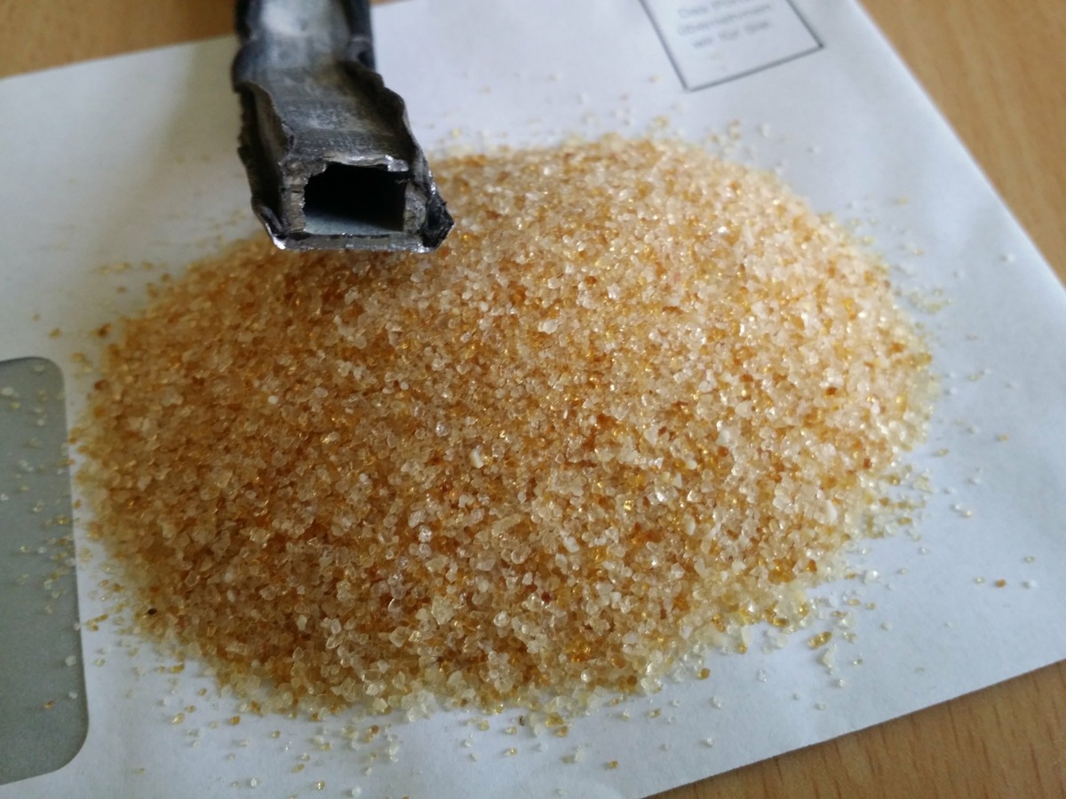

Das sieht auch aus wie eine Art Strangprofil mit quadratischem
Querschnitt, der mit etwas gefüllt ist, was wie Sand aussieht.
Vielleicht hab ich ja tatsächlich Glück und Zinn im Wert von ein paar
hundert Euro. Wenn es nicht mit Kleberrückständen verunreinigt wäre und
ich einen passenden Topf hätte, könnte ich glatt auf die Idee kommen das
einzuschmelzen. Da müsst der Sand dann ja an der Oberfläche schwimmen.

Das "sandige" könnte irgend ein Kit sein der einfach seine beste Zeit
hinter sich hat.

Das hat nix mit Zinnpest zu tun, wenn es nur oberflächig ist. Ist nur
eine handelsübliche Oberflächenkorrosion.
(Firma: Funkenflug Industries) #6709367
Von Zinnpest sehe ich da nichts. Zinnpest durchdringt das komplette
Material und tritt nicht nur an der Oberfläche auf. Durch die
Volumenänderung bei diesem Prozess zerbröselt nach und nach der
komplette Zinn-Körper.

Das Sandige könnte auch Glas- oder Perlit oder sowas sein, irgendein
Granulat. Da sind auch winzige Löcher im Profil Richtung
Scheibenzwischenraum.
Im Rahmen meiner Möglichkeiten habe ich mal die Dichte ermittelt und
komme auf etwa 8,9 g/cm³. Blei hat 11,3 und Zinn 7,3. Also wohl doch
irgendeine Legierung, aber auf jeden Fall kein reines Zinn, weil zu
schwer.

Die Profile für Doppelglasfenster enthalten feuchteabsorbierendes
Granulat, da mit der Zeit eingedrungenes Wasser zum Beschlagen der
Innenseite der Scheiben führte. Wenn das Zeug Keramik ist, Brrrr, die
Brösel sind beim Öffnen gleich überall und machen eine Mordssauerei.
besonders dumm dabei ist aber, dass das Keramikgranulat beim
Wieder-Einschmelzen des Glases sehr stört. Die Entsorgung solches
Verbundglases dürfte recht teuer sein. Daher wohl das "Geschenk".
Anhand des Bildes wäre aber auch Silica-Gel möglich. Die Flamme eines
Brenners könnte da Klarheit schaffen.

Hast Recht, hab mal nen größeren Brocken eingeschmolzen und nochmal
gemessen und komme damit ziemlich genau auf die Dichte von Blei. Da war
wohl doch bei meiner ersten Messung ein Fehler drin. Auch das EDX hat es
bestätigt. Fast reines Blei, nur ganz wenig Kohlenstoff und Sauerstoff
waren auch dabei.
