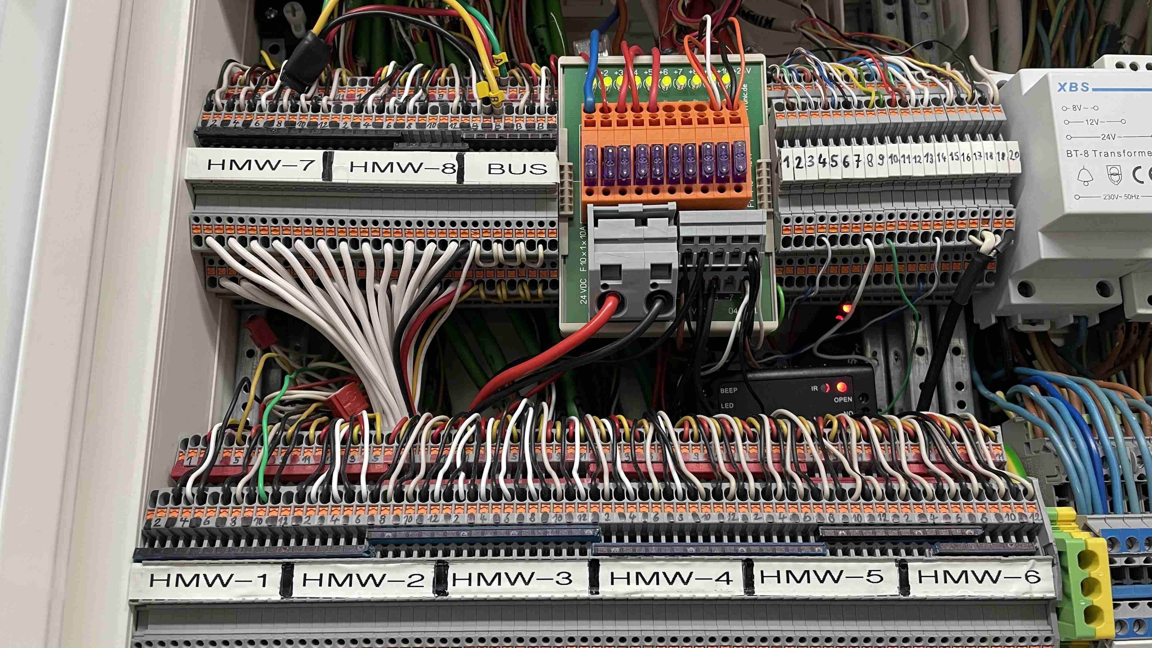

Tatsächlich wäre eine echte KNX (Ring)Installation nur mit einem KNX
versierten Elektriker zu reparieren (wenn man es nicht selbst macht).
Deshalb habe ich meine Anlage mit KNX Leitungen (wegen der
Spannungsfestigkeit; die dürfen zusammen mit 230Volt verlegt sein)
sternförmig in die UV verdrahtet. Dort kommt jeder einzelne
(stinknormale) Lichttaster auf eigener Ader an (96 Eingänge). Damit kann
man im Extremfall auch auf Stromstoßschalter zurückrüsten oder auf KNX
hoch, was auch immer. In den KNX Leitungen wird auch zu jedem Taster die
24Volt geführt.
Es ist nicht das "System" allein, vielmehr eine Umsetzung mit
Leitungshardware (die sich selten austauschen läßt), die "danach" alles
erlaubt.
Batteriebetriebene oder energyharvesting Funkgeräte mal ausgeschlossen.
Die funktionieren bei uns im Haus nicht bzw. nur auf extrem kurze
Distanz. Dafür gibt es Gründe, die aber hier nichts zur Sache tun.
Nach meinem Verständnis muß man auch mit den funkbetriebenen Shellys zur
Erstellung von Programmabläufen eine Zentrale haben. Wie diese dann
programmiert wird ist der entscheidende Punkt: ist die Zentralenhardware
und Software im Zweifel auch von Dritten "handelbar"?

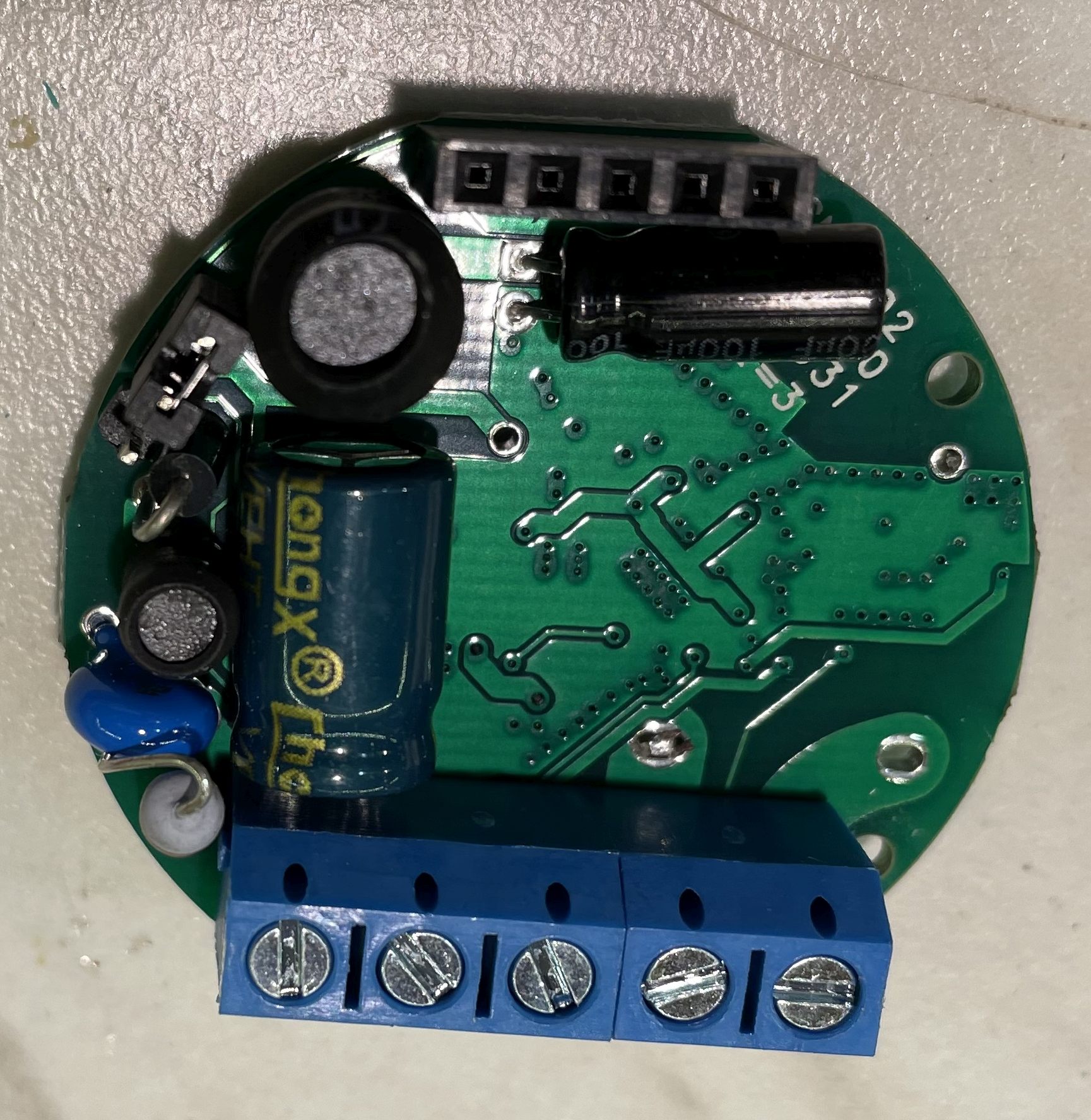

Hier mal das Innenleben eines einfachen Shellys, aufgenommen nach dem
Ausbau des Relais.
Die Steuerungsseite und die Leiterbahnen der Lastseite (Relais) sind
extrem nah zusammen. Das halte ich für unvertretbar und erfüllt auch
keinerlei VDE oder sonstige Sicherheitsanforderungen. Vor allem wenn der
Steuereingang dieses Shellys von "irgendwas" genutzt wird, das nicht
selbst 100% potentialgetrennt ist.

sollten die denn galvanisch getrennt sein? Zumindest bei dem wo ich grad
in der Hand habe dient der L eingang auch gleich der Versorgung des
Gerätes.
Eine andere Variante hat getrennte Eingänge für L und L1(last) aber dort
existiert keine galvanische Trennung da im lastkreis Shunts zur
Strommessung liegen, die mit dem Steuerkreis verbunden sind.
Beide Varianten sind aber auch als nicht galvanisch getrennt
gekennzeichnet.
Kritisch wird das aber, wenn die Geräte als galvanisch getrennt
gekennzeichnet sind oder z.b. zum schalten von 24V angepriesen werden.
Dann ist die Kriechstrecke zu gering.

Im Shelly forum wurden alle Shellys zerlegt, ausgemessen und getestet.
Alle Shellys erreichen die geforderten Vorschriften.

Ja ist bekannt das der Shelly 1 dazu nicht zugelassen ist da die
Abstände zu gering sind.
Wurde vom Hersteller auch so veröffentlicht.
Beim Shelly Plus 1 wurde es geändert.

Das war irgendein Shelly von einem Freund. Kann durchaus sein, daß es
sich um einen solchen "1" handelte.

Falsch: die Shelly 1 war ursprünglich auch für gemischte Spannungen
zugelassen (SELV). Nach Messungen im Forum und einer Rückmeldung an den
Hersteller wurde das korrigiert und war dann nicht mehr zugelassen. Für
normalen Gebrauch mit nur einer Spannung (Netzspannung oder 12V) sind
die Abstände ausreichend.
Das Nachfolgemodell ist für SELV wieder zugelassen.
