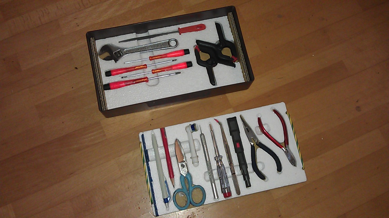

Gast #6710719
Experte schrieb:
> Unterschätze den Aufwand nicht, wenn Du für jedes deiner Werkzeuge erst
> ein (vereinfachtes) 3D-Modell basteln musst, und das Zeug im CAD
> anordnen musst.
Auch meine Meinung: ComputerAided-Zauberzeug ist gut für hohe Präzision
und/oder Serienfertigung; ansonsten lohnt der Mehraufwand sowas von
nicht, insbes. bei Einzelstücke, insbes. wenn Ablauf+Hilfsmittel nicht
ohnehin schon betriebsbereit da sind UND man die Handhabung im Schlaf
kann.

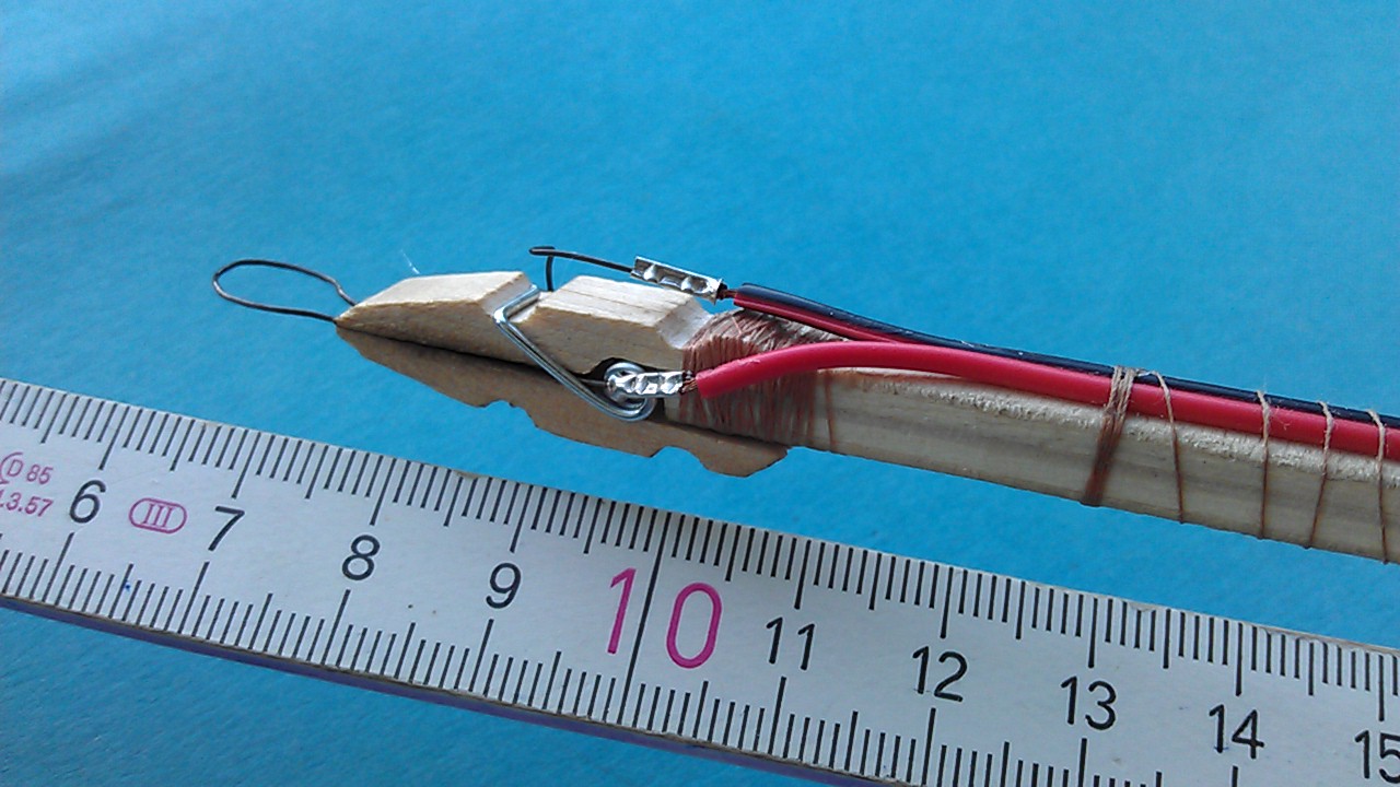

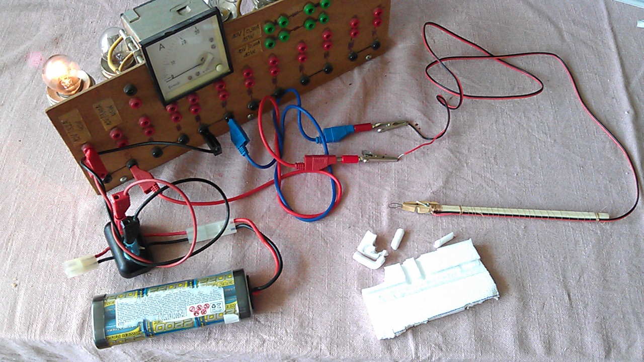

Mein Rezept fürs Hobby: s. Bilder

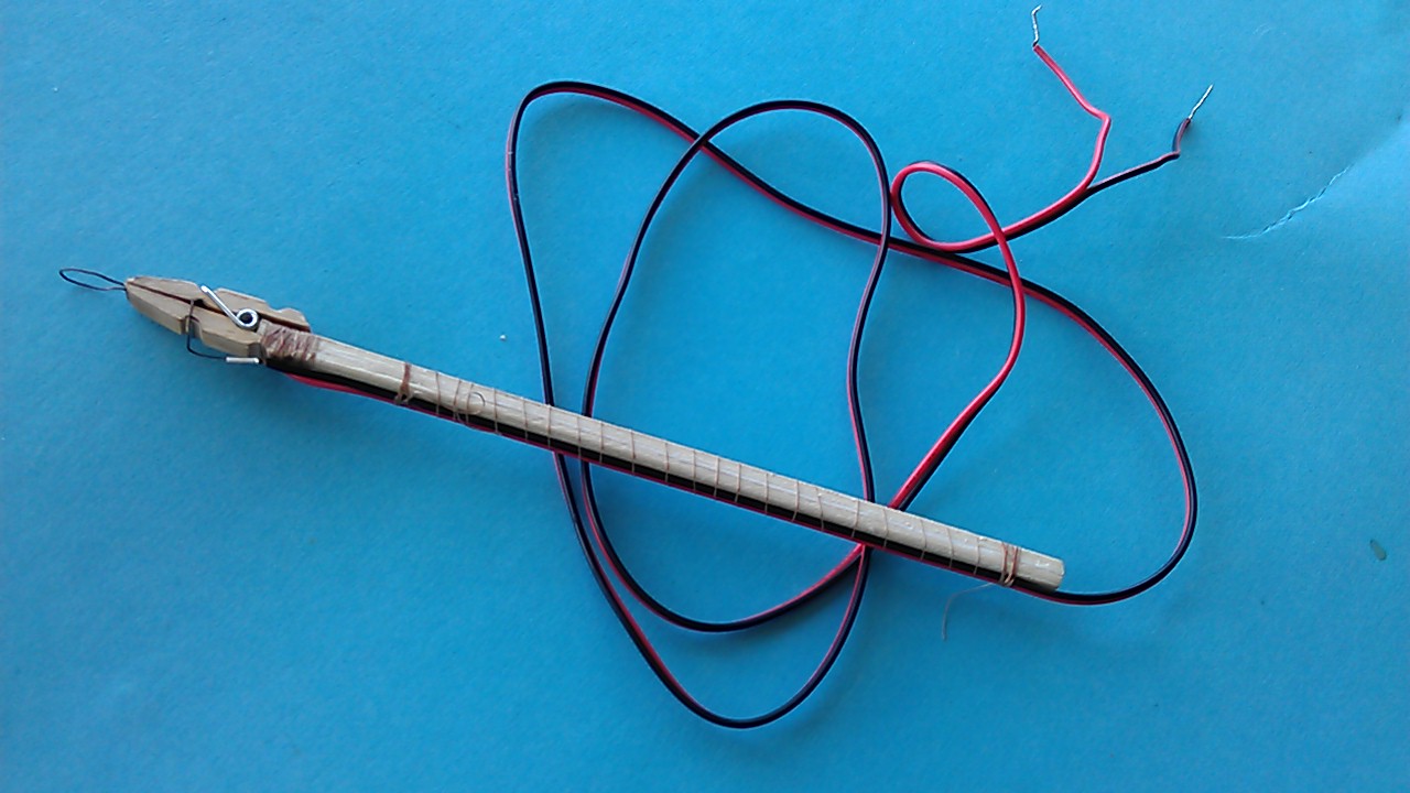

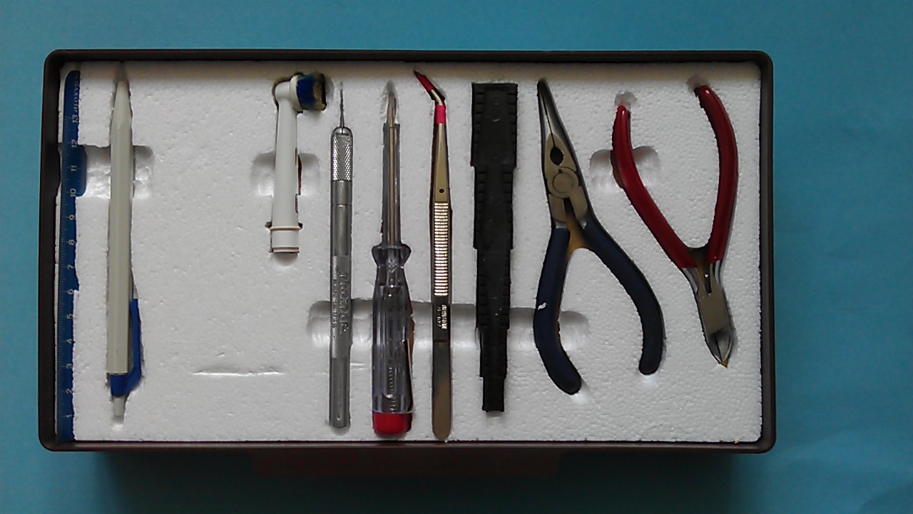

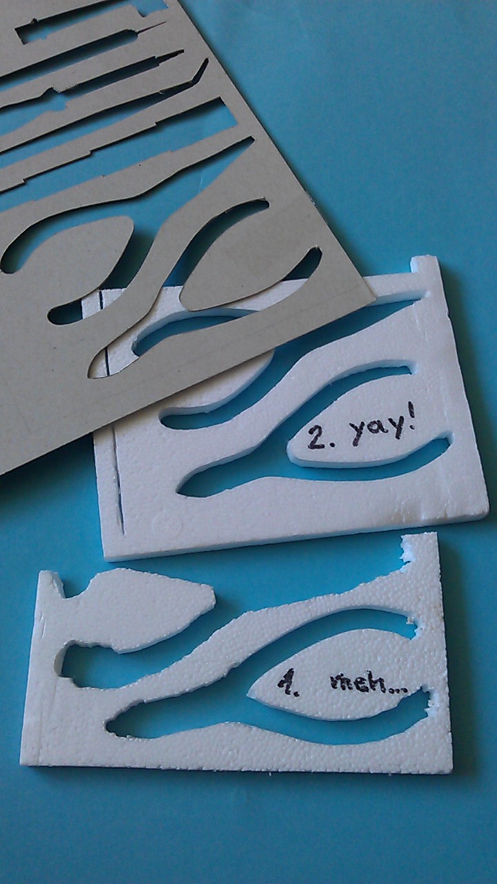

Gast #6710739
Erster Versuch freihand direkt in den Schaumstoff (EPS) nach
Filzstiftkonturen war in der Tat zu zittrig: es hilft wenn man eine
nicht schmelzende Kante hat um den Heissdraht zu führen.
Pappschablonen aus Lebensmitteverpackungen reichen.
Die umgebaute Holzklammer ist eine kleinere Ausführung (Spielzeug?
Büromaterial?) und ist nach einer Arbeitssitzung verkohlt...
Der Heizdraht stammt aus einem Haartrockner, Gesamtlänge <10cm, mit
Aderendhülsen an die Zuleitung (schwachbrüstiges LS-Kabel) gepresst.
Der 6S NiCd/NiMH Moedellbauakku mit der PK-Funzel als Vorwiederstand
last grad wie Ätsch auf Eimer.
Für unterschiedliche Formen den Heizdraht einfach per Zange passend
biegen. Ggfs. einen Tiefenanschlag improvisieren.

> Solch Schaumstoffeinlagen - möglichst mit signalfarbenem Schaumstoff in
> der Innenlage - der dann fehlendes Werkzeug signalisiert  - sind Gold
> wert.
Bei mir sind das so leicht strukturierte EPS Deckenpanels ~8mm dick,
welche ich auf schnöden doppelten Wellkarton geklebt hab (vor dem
Heissschneiden). Alles Surplus-Materialien.
Farbiger Ton-Fotokarton in der Zwischenlage ergibt den gewünschten
visuellen Effekt. Will ich mir merken für die nächste Runde...
Bei mir erscheint der Boden nun halt bloss Kackbraun :-< (wenn die
Vertiefung ganz durch das EPS geht)
Was ich auch schon in Werkstätten sah: die Werkzeuge sind zwar nur mit
Hakenschrauben/Nägel/pp. an die OSB-Wand gehängt, aber deren Konturen
nachgezeichnet und farbig ausgemalt.
Hilft auch beim Check nach Fehlmaterial.

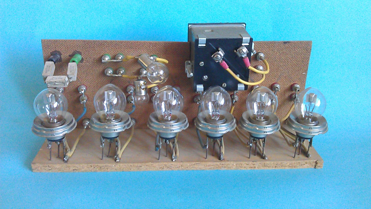

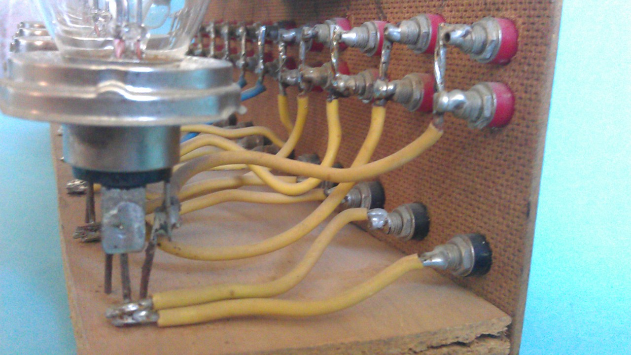

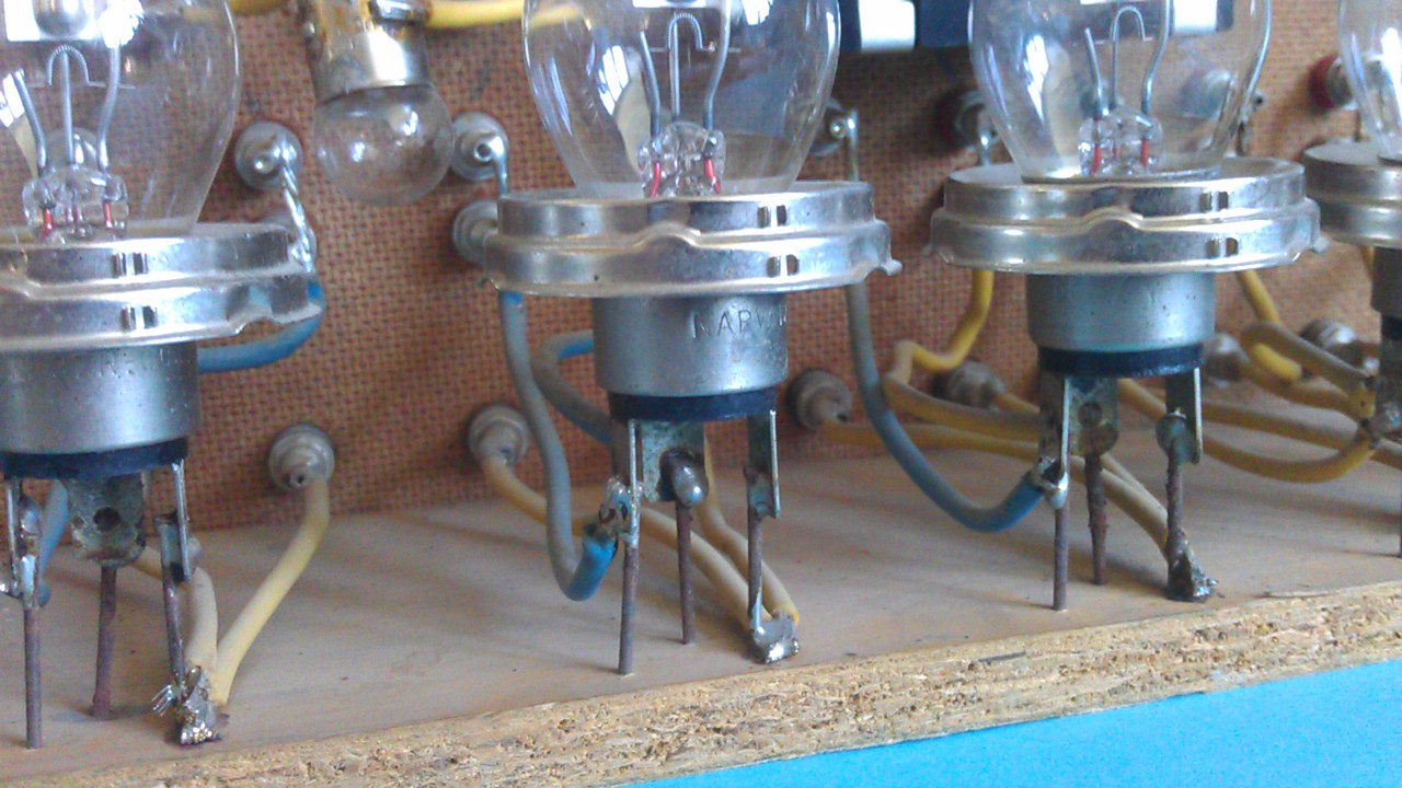

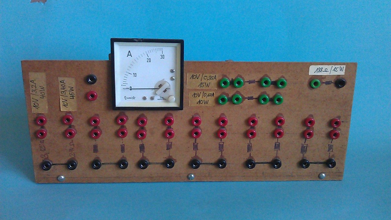

> Aber das Teil mit dem Zappelzeiger und den vielen roten Buchsen auf
> IMAG1746.jpg , das ist echt der Knaller, Respekt!
> Gibt es den Schaltplan auf Anfrage?
Wer benötigt schon ein Plan zum pinkeln...  B-)
Dieser Knaller ist nichtmal von mir, sondern bloss etwas angestaubt aus
dem E-Schrott geborgen; vor vllt. 3 max. 4 Jahren.
Bittesehr: Detailfotos. Da sind nur die Anschlüsse jeder Lampe an
Bananenbuchsen geführt.
Der leichten Tropfenform der Glaskörper wegen, schätze ich das Teil auf
"uralt". Zumindest mir ist seit ich mit Bilux-Birnen hantiere (anfang
80er) nie eine solche mit Tropfen in die Finger gekommen.
Die "Sockeltechnik" setzt das i-Tüpfelchen, so geizig habe ich sicher
nie gebastelt.
Rosteshalber werde ich das wohl bald restaurieren müssen...
