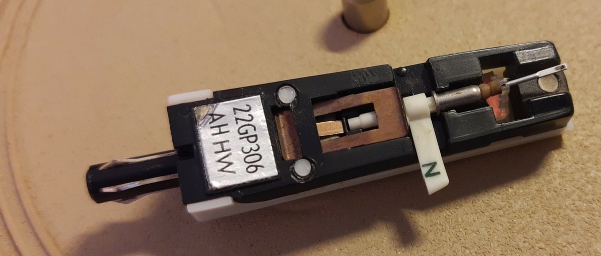

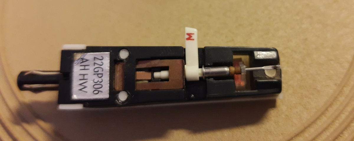

Hallo, ich hab hier einen Philips 22GF100 Plattenspieler und die Nadel hat 2 Positionen. Warum und wofür benutze ich welche? Eine Internetsuche hat leider keine Aufklärung gebracht.
Normalerweise Schellack/Vinyl - aber keine Ahnung welche zu was passt... Stichwort Wendenadel
Es gab mal vor ewigen Zeiten Plattenspieler die wimre 78 Umdrehungen für Schellackplatten hatten, ausser den üblichen 33 und 45. Dafür gabs eine spezielle Form der Nadel. Aber welche Seite für was gut ist, weiss ich nicht.
Ich hab's gefunden: Wendenadeln können Nadeln für Schellack (N=Normalrille), für Vinyl (M=Mikrorille), sowie Stereo Nadeln (LP/S) enthalten. Hat mit der Dicke der Rille zu tun.
I.d.R. haben die Plattenspieler dann auch noch 78 U/min. Eine Nadel ist für die Vinylplatten (33 und 45 U/min) die andere Nadel für die alten Schellaclplatten.
Wolfgang R. schrieb: > Ich hab's gefunden: > > Wendenadeln können Nadeln für Schellack (N=Normalrille), für Vinyl > (M=Mikrorille), sowie Stereo Nadeln (LP/S) enthalten. Danke, das musste ich wissen. N für Schelllack mit 78 Umdrehungen und M für 33/45 Umdrehungen. Super!!!
Die Schellacknadel ist die größere.
