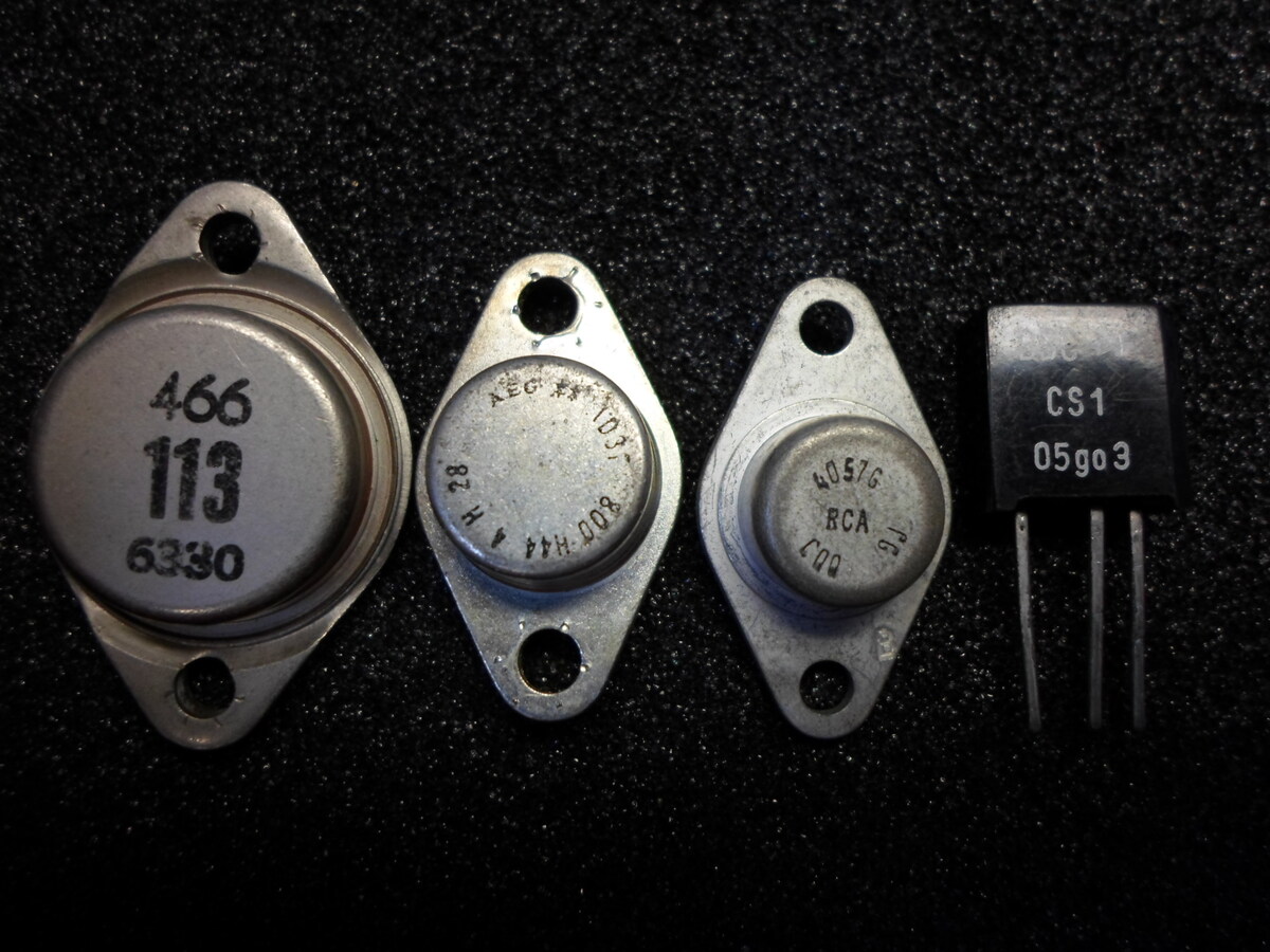

In einer alten Schachtel habe ich diverse antike Leistungstransistoren
gefunden.
Darunter waren auch die folgenden Bauteile, die ich nicht identifizieren
konnte.
Auf den TO-3 links steht "466  113  6330",
auf dem 2. "AEG TD3T (oder /D3I) 800 H44 4 H 28" dazu noch ein
Thyristor- und Diodensymbol,
auf dem nächsten "RCA  4057G  kopfstehendes J G  OOJ",
auf dem letzten "BBC  CS1 05go3" und ein Thyristorsymbol.
Durchgangsprüfung ergab seltsame Diodenverschaltungen.
Thyristoren müßten doch zwischen Gate und Kathode eine Diodenstrecke
haben, während die Anode keinen Durchgang zu irgendwas hat?
haben manche Thyristoren noch antiparallel geschaltete Dioden zwischen A
K und G?
Was sind das für Teile und wie lautet die googelbare Bezeichnung?

Die beiden mittleren halte ich für TV-Thyristoren (aus der Erinnerung).
Der rechte könnte für die ersten Berker-Universaldimmer passen. Die
Dinger waren echt gut.
Ich habe vor langer Zeit mal bei einer AEG-Tochter gearbeitet. Da wurden
ähnliche Transistoren verbaut. Hersteller war Delco. Teilweise waren das
noch Germaniumtransistoren. Am besten mal probieren, ob von einem
(Basis-) Anschluss 2 Diodenstrecken ausgehen. Je nach Polarität sieht
man, ob es sich um einen PNP- oder einen NPN-Transistor handelt.
(Collector war bei allen Transistoren, die ich kenne, immer das
Gehäuse.) Die Frage nach Germanium- oder Silizium klärt sich aus der
Schwellspannung der Basis-Emitter-Diode: unter 0,5 V: Germanium, über
0,5 V: Silizium.
Die Delco-Transistoren waren damals übrigens sehr gut.

Der Autozulieferer Delco war übrigens einer der ersten, der
"Hochspannungs"-Transistoren gefertigt hat, wohl für die
Transistorzündung.
Der Typ 723 hatte eine Uce von 1200 V und wurde auch kommerziell für die
Regelungung der Hochspannung für Fotomultiplier eingesetzt.
Der "113" mit Kupfergrundplatte ist ein guter Ge-Leistungstransistor,
der in Schrott-Computerplatinen vertrieben wurde (Generation
Ringkernspeicher). Die Transistoren wurden wohl vom Hersteller
selektiert und mit dieser Kodierung an die Industrie verkauft. Welcher
Originaltransistor (2N..., AD..., OC...) sich dahinter verbirgt, weiß
ich nicht.

Der TO3 benimmt sich folgendermaßen:
C -|>|- B 0,09V
E -|>|- B 0,09V
Gegenrichtung jeweils kein Durchgang
E + - C 0,02V
E - + C 0,07V
Ein kaputter Germanium-Transistor?

Der AEG-TELEFUNKEN-Thyristor schreibt sich richtig TD3F800H und ist Teil
eines Horizontalendstufen-Konzepts, das in den Siebziger Jahren weit
verbreitet war. Sein Gegenstück heisst mit letztem Buchstaben R.
