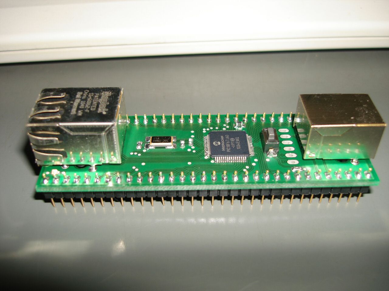

Die kleinstmögliche Lösung ist ein PIC18F67J60. Da ist in einem TQFP64
Package Prozessor, RAM, Flash, Peripherie, Ethernet MAC und Ethernet PHY
drin. Du brauchst noch einen 25 MHz Quarz, eine RJ45 Buchse mit
Magnetics (Magjack), ein paar R, L, Cs, und 3.3V von irgendwoher. Das
wars. Das teuerste daran war bei mir der Magjack.
Wenn Du mehr Pins brauchst, gibts das ganze als PIC18F97J60 auch im
größeren Gehäuse.
IP-Stack usw gibt von Microchip in den MLA.
fchk
PS: dadurch, dass der Ethernet MAC direkt am Prozessor hängt, ist der
Durchsatz am Ethernet doppelt so hoch wie bei der Kombination eines
anderen PICs mit gleichem Kern und gleichem Takt und ENC28J60 per SPI.

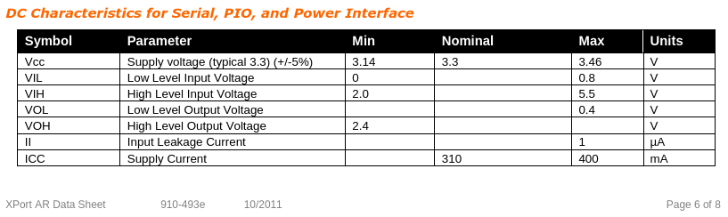

von Bauform B. (bauformb)
ck schrieb:
> W5100 über SPI
> Dieser kann bereits von selbst TCP/IP, du kannst eine begrenzte Anzahl
> an Sockets damit verwalten.
> Man muss nur die höheren Protokollschichten implementieren
"nur" ist gut, der XPort konnte dass alles alleine und hatte UART statt
SPI, was ich auch nochmal einfacher finde.
Die anderen Vorschläge sind natürlich gut und richtig, wenn es um
Stückzahlen geht, trotzdem Danke. Ja, die
Bastler-Einzelstück-Salamischeibe hat wieder gefehlt. Aber schon
erstaunlich, was es alles nicht gibt.
oerks schrieb:
>> XPort und der braucht mehr Strom als ein RPi Zero
> Das ist Unsinn.
Es muss natürlich RPi Zero W heißen, ganz ohne Netzwerk kann ja jeder
Strom sparen. Aber die offiziellen Zahlen sehen echt nicht gut aus,
siehe Bild, und dann das:
Typical bare-board active current consumption
Raspberry Pi Zero       100mA
Raspberry Pi Zero W/WH  150mA
https://www.raspberrypi.org/documentation/hardware/raspberrypi/power/README.md

von Frank K. (fchk)
Meine PIC-Boards waren auch Einzelstücke, davon mal abgesehen. Und ich
habe auch weder IP noch TCP noch HTTP selber implementieren müssen, das
hat Microchip mir alles abgenommen. Und das Zeugs ist stabil. Ich habe
auf dieser Basis eine Power Distribution Unit gebaut, die mir diverse
230V-Verbraucher schaltet, und dieses Teil ist seit 2012 im 24/7
Dauerbetrieb und funktioniert einfach.
fchk

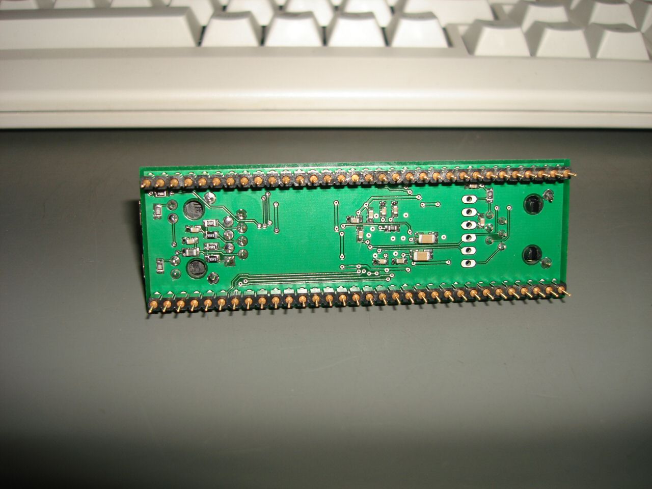

von Frank K. (fchk)
Stefan ⛄ F. schrieb:
> Wenn das alles so einfach wäre, hätten wir schon in den 80er Jahren
> unserer Heimcomputer (C64, Amiga, Atari) mit Netzwerkkarten
> ausgestattet. Bedarf war auf jeden Fall vorhanden.
Haben wir doch.

von Andreas (Gast)
Würdest du bitte die Leiterplattenfiles posten?
von Frank K. (fchk)
Andreas schrieb:
Da isses. Eagle 6.x/7.x
fchk
