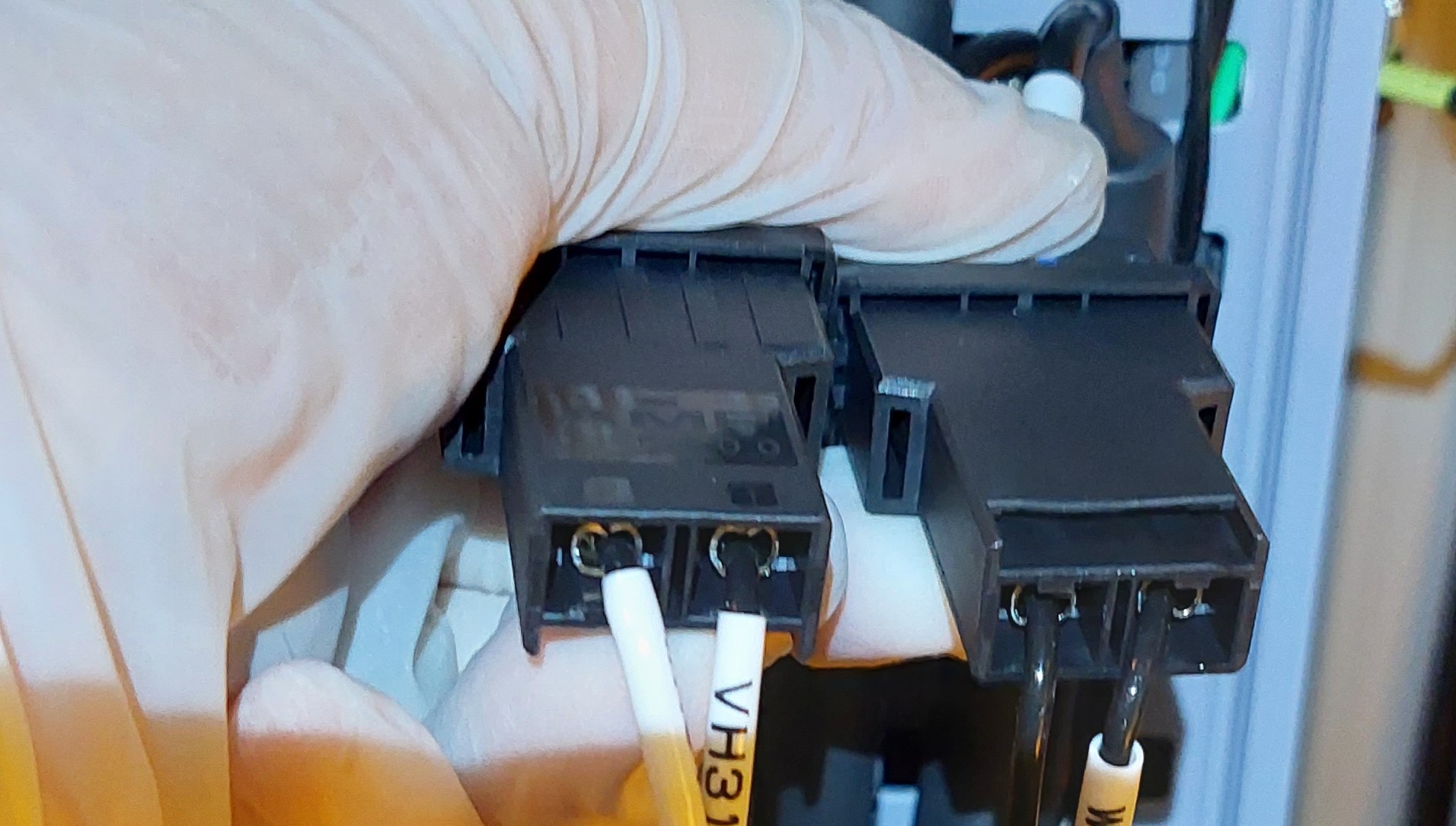

vielleicht kann mir ja einer helfen oder einen Tipp geben. Ich habe hier
in einer Industrieanlage Stecker/Buchsen von TE AMP 5000 Serie. Darüber
sind Heizelemente mit ~200V angeschlossen.
Nun sind wir uns uneinig ob diese Stecker/Buchsen überhaupt so erlaubt
sind. Ich kann relativ einfach auf die Kontakte greifen. Diese sind
"theoretisch" versengt ins Plastikgehäuse aber die Öffnung ist soweit
offen, dass ich diese mit meinen Fettfingern berühren kann.
Hat jemand eine Idee ob das so erlaubt ist oder welche Norm dafür in
frage kommt dass man einen Berührungsschutz XYZ braucht (habe leider
gerade keinen Zugriff auf Normen)
Danke
VG

Es gibt keine direkte Abdeckung. Die Kabel kommen aus einem Kabelkanal
-> Stecker/Buchse -> Kabel -> Heizelement. Also kann ich relativ einfach
da dran greifen.
In der Theorie würde ein Anlagenbediener nicht an diesem Teil der
Maschine arbeiten. Es wäre "nur" Instandhaltung personal betroffen. Nur
möchte ich dafür nicht die Hand ins Feuer legen.
Frank K. schrieb:
> Kannst Du über die Crimpstelle nicht Schrumpfschlauch ziehen, bevor Du
> den Pin im Gehäuse montierst?
Unsere Mutterfirma sagt halt - ist nach IP2x sicher... aber ich bin der
Installateur der Maschine der zufällig früher als Elektrofachkraft tätig
war und mein gesunder Menschenverstand sagt es ist nicht sicher wenn ich
da hinein greifen kann. Ich bewerte die Sicherheit an der Stelle anders.
Vor allem die Maschine ist neu.
Natürlich werde ich von mir aus überall Schrumpfschlauch nachrüsten (was
bei diesen Pins eher schlecht ist da diese recht breit sind und
Schrumpfschlauch mit 2,2:1 schon recht knapp mit halten ist) aber ich
will natürlich das dies in Zukunft unterbleibt und hatte auf "so wird es
richtig macht" gehofft was ich denen vorhalten kann (auf die untersten
Leute die an Hardware arbeiten hört man nicht so gern...).

Wie nahe (Millimeter) kommt denn der Testfinger dem Metallkontakt
wirklich? Und wenn man einen längeren Fingernagel annimmt?
Und sind die "~200V" eher Cat.I oder Cat.II -- oder gar Cat.III und es
sind eigentlich 230V?
Wenn Du hier eine Isolationsprüfung machen würdest: Kannst Du bei
relevanten Spannungen einen Überschlag hervorrufen?
#6711030
Solange man ein Werkzeug (und sei es nur ein einfacher
Schraubenzieher oder Schweizer Messer) um Teile zu
berühren, ist das so zulässig.

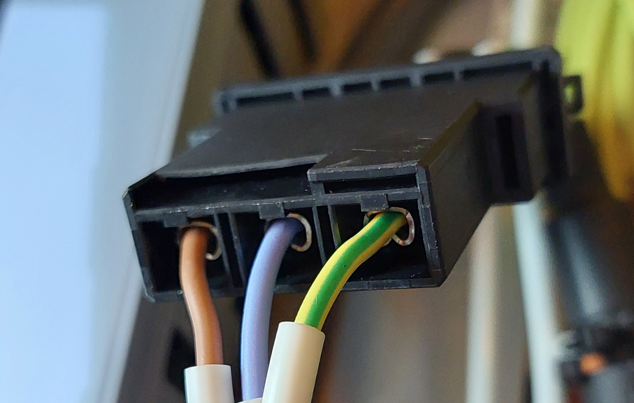

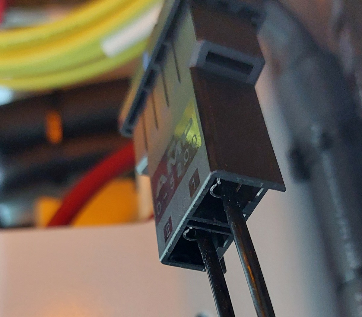

Sind 200V. Cat.1. Transformator aber sekundärseitig Lx mit PE verbunden.
Ist halt bossle komisches System.
Von Isolationsprüfungsseite und co. habe ich 0 bedenken. Das passt schon
alles. Die Stecker sind auch eher Überdimensioniert.
Mich hat nur sehr erstaunt wie einfach es war an die Pins in
Stecker/Buchse Bild 1 zu kommen. Zugegebener weise Bild2/3
Stecker/Buchse ist es nicht mehr so einfach aber möglich. Wie gesagt ich
habe recht dicke Finger...
Und so einfach sehe ich das nicht mit "hab ich nicht gesehen" oder
"Mutterkonzern sagt das passt schon so". Als
Installateur/Inbetriebnehmer der Anlage und ehem. Elektrofachkraft
empfinde ich eine gewisse Verantwortung das sich keiner aus versehen
schädigt.

Ist das jetzt ein aussenliegender Stecker, den auch die Putzfrau oder
ein anderer elektrotechnischer Laie berühren könnte? Oder sitzt der
Stecker im Inneren eines Schaltschrankes, den nur Fachleute öffnen
dürfen (mit Warnsymbolen auf der Tür etc). Das macht ja einen gewaltigen
Unterschied bzgl der Anforderungen. In die Schraubklemmen eines FI komme
ich mit dem kleinen Finger auch rein. Das ist aber ok, weil die für
"normale" Nutzer abgedeckt und damit unzugänglich sind.
