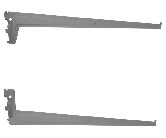

ich bin auf der Suche nach einem Regalträger. Den Träger oben kennt ihr
sicherlich alle. Ich suche eine Variante, bei der der Kragträger unten
ist wie auf meiner Gimp-Skizze unten. Hat von euch schon jemand soetwas
gesehen und kennt eine Bezugsquelle?
Platzprobleme?
Zwar mit Zwischenblech aber der Träger wie von dir gewünscht:
https://www.bauhaus.info/regaltraeger-regalschienen/element-system-fachboden-50/p/10582274
Hier der Hersteller:
https://element-system.com/wandregale/schienen-und-traeger-classic.html
Sowas haben die nicht im Programm.

Ja, einer der Fälle, wo 5 cm den Unterschied zwischen schlecht und gut
erreichbar ausmachen.
Die Form trifft tatsächlich das, was ich vorhabe. Nur das mit dem
Zwischenblech stört, weil ich nur einreihige Wandschienen habe und
mehrere Böden nebeneinander montieren will.

Wie bist du denn mit Werkzeug ausgestattet?
Falls du über ein Schweissgerät verfügst wärs wohl das einfachste, wenn
du das Auflageteil abschneidest und unten wieder anschweisst. Es wird
halt etwas kürzer werden, weil einmal der Schnitt wegfällt und eventuell
die Schräge unterhalb.

Das Problem deiner zeichnung ist, dass im oberen Fall der Regalboden bis
bündig an die Wand geht (bzw bis an die Schiene in der der Träger
eingehängt ist).
Bei deiner Konstruktion verlierst du den Bereich der für die
Stabilisierung des Winkels benötigt wird. Das ist in deiner Zeichnung eh
schon grenzwertig zu knapp.
Das bedeutet dein Regalbrett verliert an nutzbarer Tiefe hat einen
breiten Spalt zur Wand hin.
Oder du musst die Regalböden an den Trägern aussparen.

Alle Winkelträger, die ich gefunden habe, haben die "Kröpfung" nach
oben. Also nein.
Uli S. schrieb:
> Falls du über ein Schweissgerät verfügst wärs wohl das einfachste, [...]
Das ist Plan B. Wenn ich das, was ich brauche, nicht kaufen kann, muss
ich es eben selbst machen. Würde dann nur wahrscheinlich deutlich teurer
als gekauft und auch nur gestrichen anstelle pulverbeschichtet.

Erst mal solltest Du Lochlänge und Lochabstand ausmessen, da gefühlt
jeder Baumarkt einen anderen Zulieferer hat und die meisten Hersteller
inkompatibel zueinander sind.
Neben Absägen und Schweißen, Blech drauf und vernieten/verschrauben,
fallen mir noch neigbare Regalträger ein. Die findet man z.B. in
Regalen, in denen die Regalbretter nach unten geneigt sind um z.B.
Prospekte abzulegen. Da ist der Blecharm meist angeschraubt, um ihn in
verschiedene Positionen zu bringen und eigentlich müßte man die, selbst
habe ich das nicht probiert, auch um 180° gedreht anschrauben können.

Die Standardausführung solcher Träger hat schon ihren Grund.
Ein "umgeschweisster" Träger wird eine stark verminderte
Tragfähigkeit haben.
