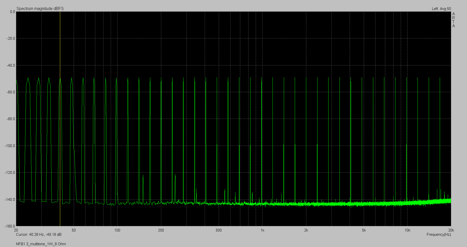

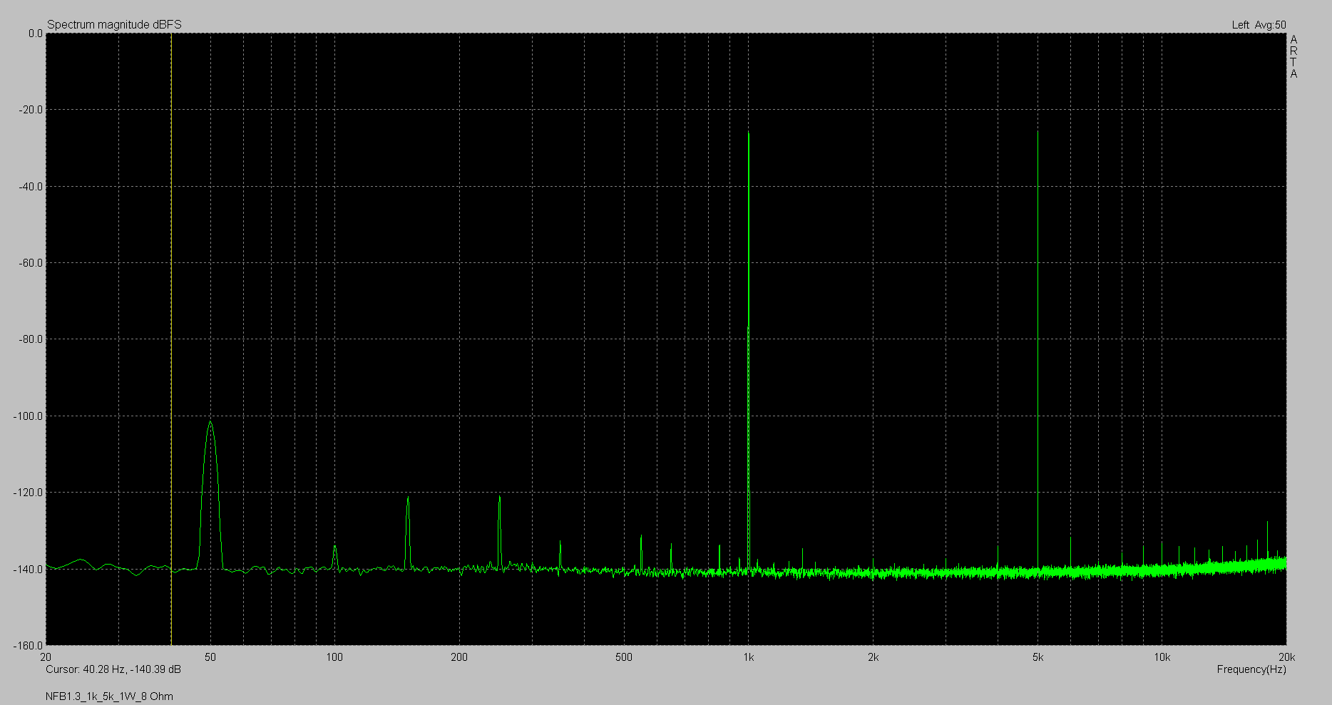

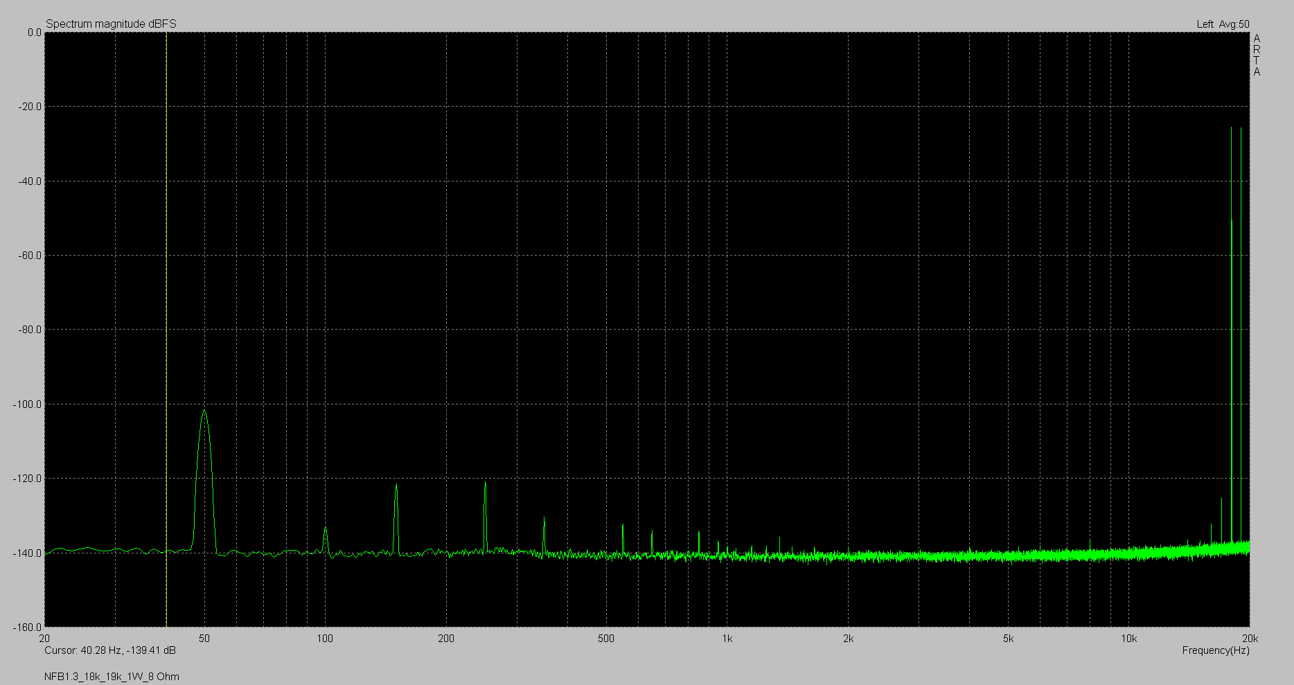

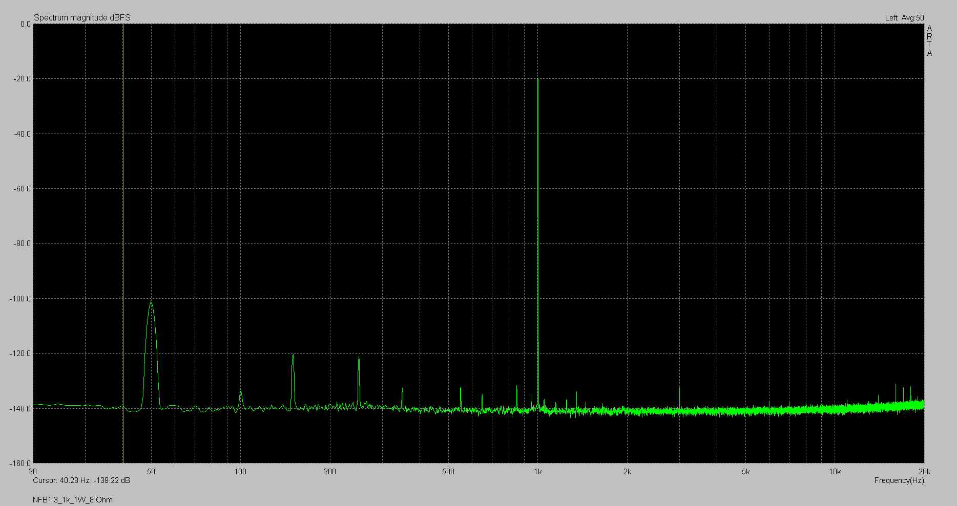

Gast #6892335
Nun habe ich meine Schaltung gefunden. Der Bootstrap-Kondensator ist
drin geblieben und alle Spannungsversorgungspins werden wie vom
Hersteller vorgesehen versorgt. Es handelt sich um eine "composite"-
Schaltung. Anbei ein paar Diagramme....aufgenommen mit dem Verstärker
auf der Werkbank liegend, versorgt mit einem Labornetzteil.
Gast #6892838
Hallo "von Götz",
(ich hoffe doch nicht der von Berlichingen *sorry das musste jetzt
sein*)
das sind keine Oszillogramme, sondern Spektralanalysen - daraus
entnehmen kannst Du dass der Verstärker praktisch so gut wie keine
harmonische und Intermodulationsverzerrungen hat
Hallo "von Wo"
die Schaltung ist eine Eigenentwicklung, im wesentlichen unter
Zuhilfenahme von Application-Notes, Simulation, und ausprobieren. Etwas
mehr darüber kannst Du hier erfahren:
https://www.diyaudio.com/forums/chip-amps/371174-tda-7293-a.html
