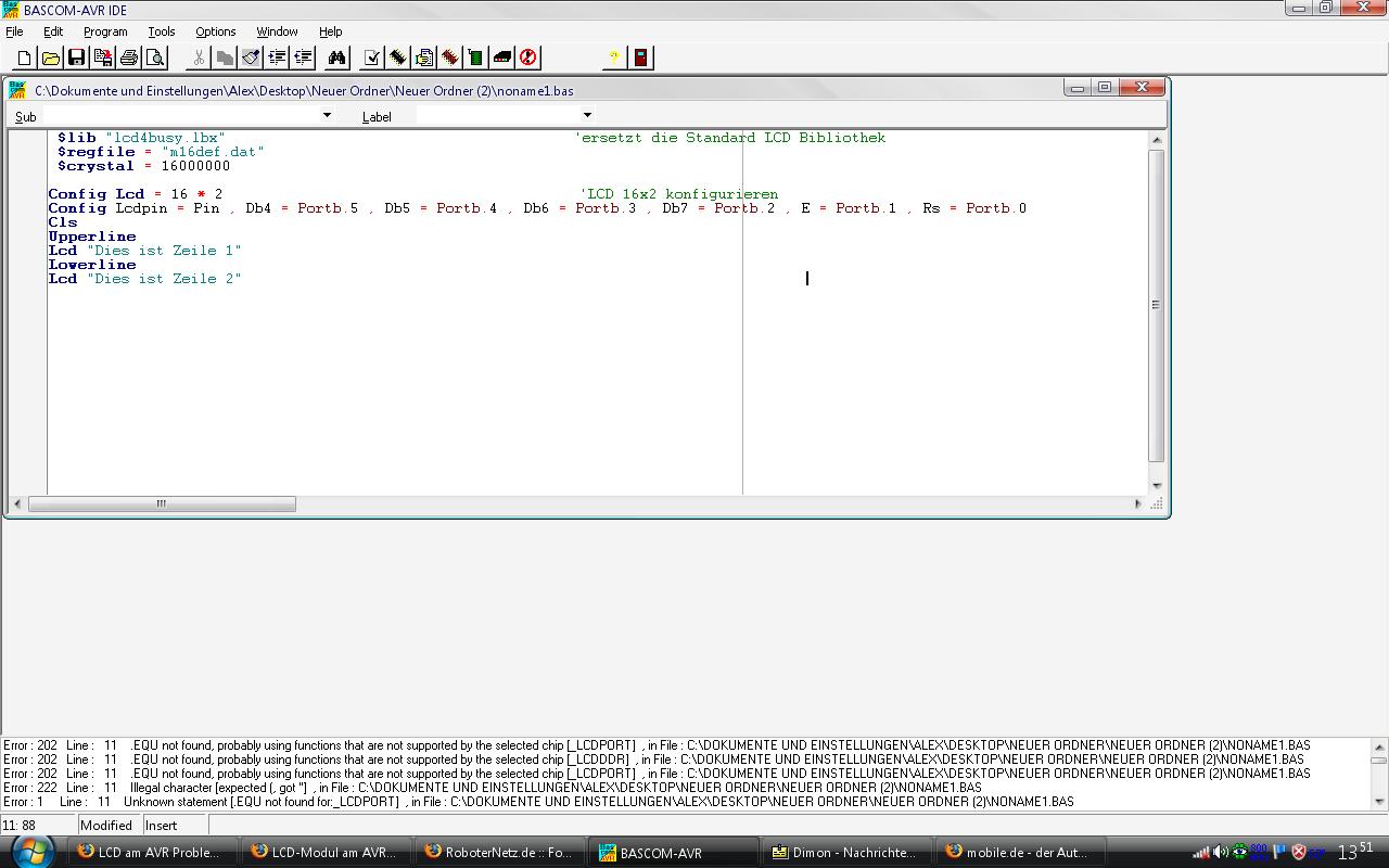

Config Lcd = 16 * 2                         'LCD 16x2 konfigurieren
Config Lcdpin = Pin , Db4 = Portb.5 , Db5 = Portb.4 , Db6 = Portb.3 ,
Db7 = Portb.2 , E = Portb.1 , Rs = Portb.0
Cls
Upperline
Lcd "Dies ist Zeile 1"
Lowerline
Lcd "Dies ist Zeile 2"

Schon ein Fehler! Sieh Bild

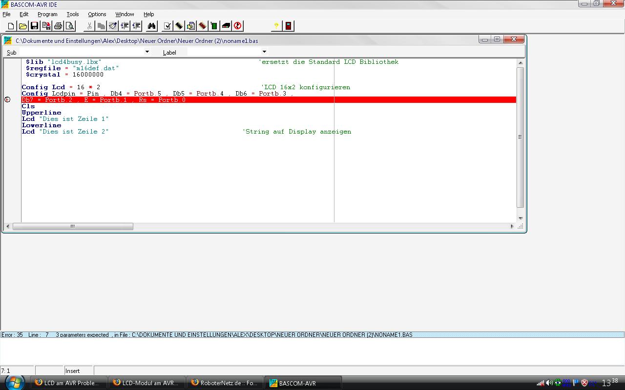

von Alex (Gast)
Habe das Ganze SO verlötet: Sieh bild
von Marc M. (bytewood) Benutzerseite
Die Config LCDPIN ist eine Zeile!

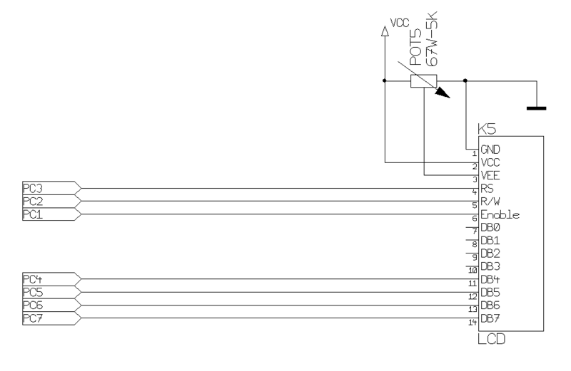

Hab mir gerade Dein Beschaltungsschema angesehen:
Mein Code ist ein Beispiel, und Du solltest den Port entsprechend
anpassen.
Die nicht benutzten DB0 bis DB3 könntest Du am LCD mit GND verbinden.

Marc, das wird dann noch schlimmer! Guck das bild

@Alex
Schau Dir mal Dein eigenes Beschaltungsschema an!
Erst denken, dann proggen!
Du beschaltest PortC und proggst auf PortB -> das kann nichts werden.
Außerdem hast Du ein 8x2 LCD und konfiguerierst 16x2 -> ob das was
werden kann?

Schmeiss die Zeile $lib "lcd4busy.lbx" raus und leg PC.2 auf output
ohne  Pullup. Diese Busy/IO Geschichte ist was für die Katz...
Sorry, meinte PC.3

hast du die fuse-bits gesetzt? am port c ist nämlich das jtag-interface
und das muss man vorher per fuse-bit deaktivieren.

von Karl heinz B. (kbucheg)
Also, wenn du nicht weist was die fuse-bits sind,
dann duerfte das hier
$crystal = 16000000
auch gelogen sein.
Die Fuse-Bits sind sowas wie Konfigurationsschalter im µC.
Normalerweise hat jedes Brennprogramm irgendwo einen Dialog
oder eine Möglichkeit wie man die Dinger umstellen kann.
WICHTIG: Sei vorsichtig damit! Man kann sich mit den Fuse-Bits
ganz schnell aus dem µC aussperren.
Du musst an 2 Baugruppen im Mega drehen:
* Zum ersten musst du das JTAG Interface abschalten. Das krallt
  sich nämlich sonst ein paar Pins vom PortC, die dann für
  dich nicht mehr zur Verfügung stehen. Da du aber das LCD
  am PortC hängen hast, ...
* Zum anderen kannst du im BASCOM noch so oft mitteilen, dass
  du einen Quarz mit 16 Mhz dran hängen hast. Das interessiert
  den Mega nicht die Bohne. Der richtet sich ausschliesslich nach
  den Fuse-Bits. Und in denen ist standardmässig eingestellt, dass

von Alex (Gast)
Also! Ich habe es mit einem At8535 ??? probiert!
Hat die selbe pinbelegung!
Habe aber statt m16, m8535 geschrieben...
alles andere so gelassen!
FUNKTIONIERT!!!!
Aber wieso geht das mit Atmega16 nicht??????????????????????????
von Karl H. (kbuchegg)
Nochmal:
* Gibst du immer noch am Port C aus?
  Ist das JTAG Interface abgeschaltet (falls du am C Port ausgibst)?
* Läuft der Mega auch wirklich mit der Taktfrequenz, die du dem
  BASCOM mitteilst.
Beide Punkte sind absolute K.O. Punkte.
von Alex (Gast)
ja, ich probiere immernoch mit port C
Wie schalte ich JTAG Interface ab??
Nein, ich habe kein Quarz auf dem Board! Also mit 1Mhz.
Lies mein letztes Posting - da steht das drin
von Alex (Gast)
Also jetzt weiss ich waran das liegt!
Ich muss JTAG Interface abschalten!
Sagt mal bitte, wie das geht.
Am besten eine Code, wenn es geht! Wäre ich seeeeehhr dankbar!

von Marko (Gast)
also, du hast doch deinen mega16 auf external Crystal, also externen
Quarz umgestellt, nur so geht der dann nämlich auf 16MHz, wie dus ja in
Deinem Listing drinstehen hast.
Dafür hast Du dann ja die Fuses geändert, indem du auf F4 gedrückt
hast, damit das Programmer fenster aufgeht. Dann haste auf den Reiter
Lock / Fuses geklickt und da auf Quarz (external Crystal) umgestellt.
Dort in der Spalte gibts auch nen Menüpunkt JTAG eable/disable und da
stellste halt auf disable ein und fertig.
Das JTAG ist im Übrigen bei Allen Bausteinen serienmäßig aktiviert,
also dicken Knoten ins Taschentuch
