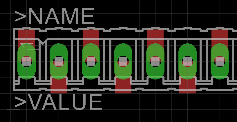

ich habe in Eagle (V7.5) den Footprint einer TH-Buchsenleiste bit Pads
erweitert damit ich mir beim Bestücken aussuchen kann ob es eine SMD-
oder eine TH-Buchsenleiste wird. Das dies nicht sauber ist ist mir klar.
Wie gehören Hole und Pad im Bauteileditor verbunden dass diese als eine
Einheit gesehen werden UND es beim Layouten nicht zu Clearance &
Overlap-Errors kommt (um diese beiden geht es mir hauptsächlich)?
Beiden den selben Namen geben geht nicht.
Im Anhang der editierte Foorprint damit man es sich vorstellen kann was
ich meine.
Die Pads sollen dabei nur auf der Top-Lage existieren.
Danke & Lg
Eagler
Sehr exotisch.
Man darf keine SMD-Pads platzieren, sondern muss je mit kleinen
Polygonen arbeiten. Die kann man dann als Pads definieren, siehe
Handbuch "8.14  Beliebige Padformen"

Was auch fast immer funktioniert: Eine THT-Stiftleiste mit länglichen
oder runden Pads, also alles ganz normal, bekommt zusätzlich Rechtecke
im Layer tStop, und zwar so groß, wie sie für SMD-Pads sein müssen. Wenn
Lötstopp überlappt stört das überhaupt nicht.
Das nötige Kupfer für SMD erzeugt man im Board, am einfachsten mit einer
dicken Leiterbahn. Das Lötstopp-Rechteck dient dabei als "Schablone".
Das hat so funktioniert, vielen Dank!
