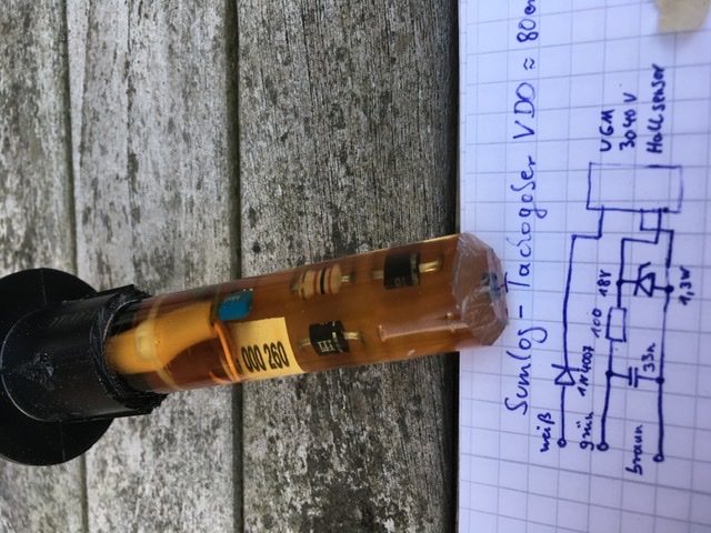

Habe hier einen defekten Boots-Tachogeber, den ich wegen hoher
Ersatzteilpreise gern reparieren würde. Mit hoher Wahrscheinlichkeit ist
der Hall-Sensor defekt.
Die Elektronik steckt in einer transparenten, bernsteinfarbenen
Vergussmasse. Läßt sich mit dem Stanley-Messer mühsam in dünnen Scheiben
schneiden.
Kennt das Material jemand und weiß ein Lösungsmittel dafür?
Aceton wirkt schonmal nicht.

vieles bekommt man auch mit Erwärmen weggebröselt.
Man könnte dazu den "Stick" parallel über einem Lötkolben platzieren,
ca 5mm Zwischenraum lassen. Zugluft natürlich vermeiden.
dann mal so nach 5 Minuten schauen, wie warm das dann ist.
In der Art (dann ganz auf dem Lötkolben drauf stehend)
löse ich auch schon mal Ferritkerne.

Wenns nur der Hallsensor ist würde ich das einfach runterraspeln und das
Teil mit dem Dremel freilegen und austauschen.
Mit Lösungsmitteln würde ich nicht hantieren, im bestem Fall lösen sich
die Bauteile gleich mit auf.
Und Bremsenreiniger auf 70°C erwärmen ist mehr als lebensmüde.

Domingo M. schrieb:
> Bremsflüssigkeit != Bremsenreiniger
Nein, das sind zwei völlig verschiedene Substanzen.
Oder füllst Du Bremsenreiniger in dein Bremssystem?
Vergußmasse löst man mit (wurde schon genannt) Wärme.
Heißluftfön ist gut.
Bei Bremsflüssigkeit hätte ich Angst, dass auch die Platine und die
Bauteile aufgelöst werden.
