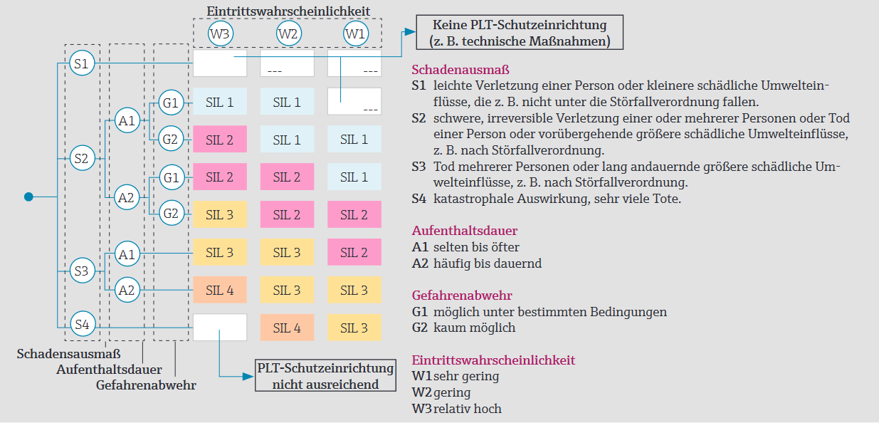

Auf komplexe, automatisierte Systeme, bei denen direkt Menschen oder
Umwelt gefährdet werden können. Z.B. in Kernkraftwerken. Wenn da ein
Sensor ausfällt und die Steuerung nicht mitbekommen kann, dass der
Sensor defekt ist, dann ist das ziemlich doof.
Ich habe z.B. Überlast-Erkennungen für Krananlagen entwickelt. Wenn zu
viel Last am Kran hängt, muss das sicher erkannt und der Kran
abgeschaltet werden, weil das sonst schwere Folgen haben kann, wenn das
Ding umkippt.
Alex schrieb:
> ist das ein Konzept, eine Richtline oder Norm
Im Prinzip ein Konzept, dass durch Normen definiert wird.
IEC 61508 und IEC 61511 zum Beispiel.
Unterteilt wird in SIL (Safety Integrity Level) und PL (Performance
Level). Also wie sicher eine Anlage/Komponente ist, und wie
wahrscheinlich es ist, dass sie ausfällt.

hängt auch davon ab, was für eine Labormaschine es ist.
Ich habe mal als Eselsbrücke für die Safety Integrity Level (SIL) gesagt
bekommen:
SIL1: Kaum Verletze und kein zu teuerer Schaden
SIL2: Einige Verletze oder Kosten halten sich noch in Grenzen
SIL3: Viele Verletzte oder beträchtlicher Schaden
SIL4: SuperGAU - Atomkraftwerk geht hoch

#6712706
SIl2 lässt sich meist schon durch zwei redundante SIL1-Systeme
erreichen.
Und SIL4 hat meist die gleichen Anforderungen an die Hardware wie SIL3.
Nur bei SIL4 werden noch Prozesse und Arbeitsabläufe (Faktor Mensch) mit
einbezogen.
