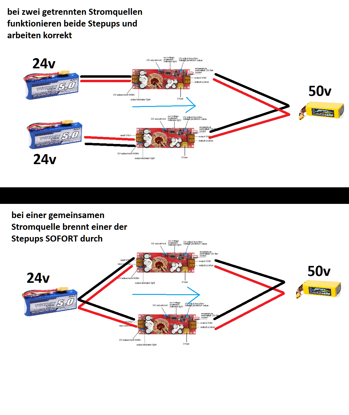

ich hoffe ihr könnt mir hier bei meinem Problem helfen. Ich habe zwei
1500w Stepup und möchte diese parallel schalten. Leider funktioniert das
nur, wenn ich zwei verschiedene Stromquellen habe. Sobald es eine
gemeinsame Stromquelle ist, brennt einer sofort innerhalb weniger
Millisekunden durch (der Stecker ist noch nicht ganz drin und schon ist
der Stepup durchgebrannt).
Es handelt sich um zwei solcher Stepups:
https://www.amazon.de/Fictory-Boost-Modul-Spannungsaufw%C3%A4rtswandler-CV-Stromversorgungsmodul-Stromrichter/dp/B08DL3JC9C/ref=sr_1_6?__mk_de_DE=%C3%85M%C3%85%C5%BD%C3%95%C3%91&dchild=1&keywords=1500w+step+up&qid=1622622138&sr=8-6
(1500w Stepup, es gibt quasi nur einen Hersteller davon aber hunderte
Verkäufer)
Hier eine Skizze meines Aufbaus. Bei zwei getrennten Stromquellen
funktionieren beide Stepups einwandfrei und arbeiten wie sie sollen.
Sobald ich aber beide Stepups an der gleichen Stromquelle anschließe,
brennt einer sofort (wirklich sofort, der Stecker ist noch nichtmal ganz
drin) durch.
Mit der aktuellen Lösung müsste ich die 24v zweimal haben, was für mich
sehr umständlich ist. Deshalb will ich eine gemeinsame Stromquelle
verwenden, aber das geht aus mir unbekannten Gründen nicht. Hat da
jemand eine Idee?
Hier das Bild (es ist nur eine Skizze zur Verdeutlichung). Auch mit
Dioden am Plus-Ausgang brennt einer sofort durch, hab ich probiert.
Ich möchte mit den beiden Stepups einen Akku laden. Die Stepups haben
eine Strombegrenzung, die auch funktioniert (allerdings nur wenn zwei
getrennte Stromquellen verwendet werden). Sobald ich die Stepups an eine
gemeinsame Stromquelle anstecke, läuft irgendwas falsch.
https://abload.de/img/stepuplij8r.png
Vielen Dank

Da der Stepup seine Ausgangsspannung auf den Masseanschluss der
Eingangsspannung bezieht, kann das nicht funktionieren. Weil
Kurzschluss.
"Das Step Up-Modul ist ein nicht isoliertes DC-Stromrichtermodul"

Es geht mit den billigen Teilen nicht. Punkt.
Der shunt liegt im Massezweig. Er wird ausser Funktion gesetzt, wenn man
die Dinger parallel schaltet.
Die Welt richtet sich nicht nach dem was du willst. Du wirst dich der
Physik schon unterordnen müssen, egal was Mama ihrem kleinen Prinzen an
Märchen erzählt hat.

Auch die obere Variante auf deinem Bild, funktioniert nur scheinbar. In
Wirklichkeit übernimmt einer die Hautlast, der Andre gammelt mehr oder
weniger vor sich hin. Wie sich das genau verteilt, hängt von vielen
Faktoren ab, Eingasspannung, Temperatur und sonstige Toleranzen.
Kurzum VERGISS ES! Sorry

Ja, die Ausgänge sind bei beiden Varianten parallel geschaltet. Der
einzige Unterschied ist:
- zwei getrennte Stromquellen (2x Akku) für jeden Stepup: funktioniert
- gemeinsame Stromquelle (Akku): brennt durch, kaum berühren sich die
Kontakte des Steckers brennt der eine Stepup schon durch
Beim Test mit einem Netzteil als Stromversorgung (also eine Stromquelle)
sind sie nicht durchgebrannt. Das Netzteil kann aber nur 100w. Also
irgendwie scheint da ein Kurzschluss zu entstehen bzw. die Regelung der
Stepups funktioniert nicht mehr, sobald sie eine gemeinsame Stromquelle
haben.

Stimmt nicht, denn beim Akkuladen sinkt die Spannung auf der
Ausgangsseite auf die Akkuspannung des zu ladenden Akkus ab. Dh der
Soll-Ausgang bei beiden ist ungefähr 51v und die tatsächliche Spannung
ist <51v. Also arbeiten beide nach ihrer eingestellen Strombegrenzung.
Erst wenn der zu ladende Akku fast voll ist und 51v erreicht, erst dann
übernimmt der eine Stepup mehr als der andere. Das ist aber ok, weil
dann ohnehin nur noch wenig Strom fließt.

Da liegt das Geheimnis. Wenn du zwei Konverter mit Potentialtrennung
verwendest, ist dein Problem gelöst.

das Teil misst evtl den Ausgangsstrom im massezweig. dann hebelst du mir
deiner Parallelschaltung die Stromregelung aus. wenn es so sein sollte,
dann kann es mit diesem Teilen nicht klappen, du brauchst welche, bei

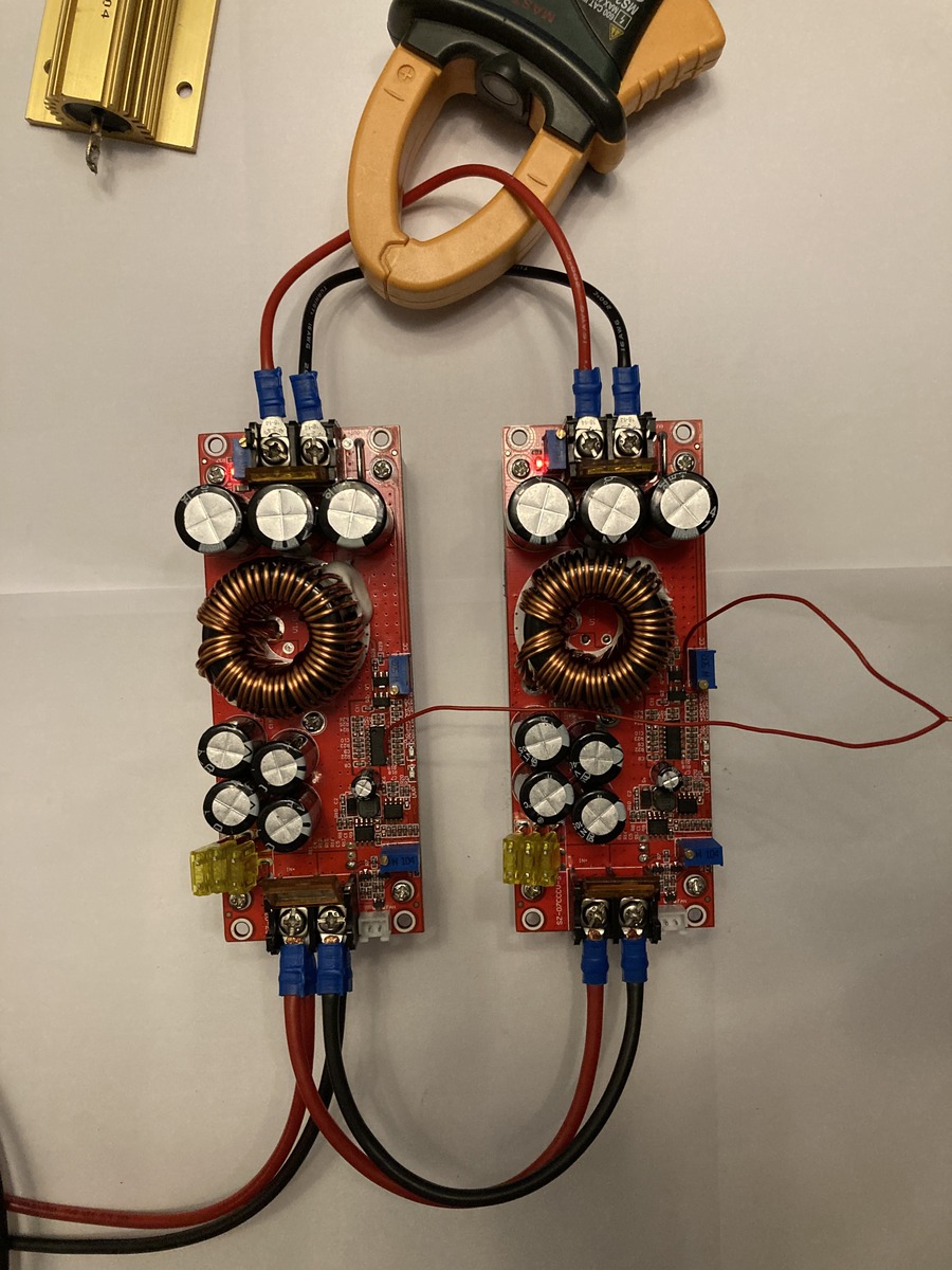

von Laszlo (perwollf)
Diese Teile haben den TL494 drin
https://www.ti.com/lit/ds/symlink/tl494.pdf
und treiben einen nce85h21tc Mosfet über zwei npn transistoren an
(2SB772, 2SB82).
Ähnlich wie die Step-Up Schaltung hier
https://www.youtube.com/watch?v=KxLSgqd3Hy0
Bei Gelegenheit versuche ich mal einer als Master zu wählen und mit
seine TL494 Ausgänge 9 und 10 auf die andere (Slave) zu schalten.
Beim Slave würde ich die Beine 9 und 10 abtrennen.
Was meint Ihr, ist das ein Versuch wert? Die TL494 Ausgänge können laut
Datenblatt um die 250mA. Das müsste schon reichen um eine zweite
Endstufe auch ansteuern zu können.
Wenn ich die Schaltungen anschaue (nehmen wir die klassiche Step-Up
Schaltung aus youtube-Link an) dann sollten die zwei synchron laufende
Teile anicht durchbrennen.
Ein Bild sagt mehr als 1000 Worte
Ich poste jetzt doch noch hier weil die Idee hier entstanden ist. Kann
gerne verschoben werden oder als neues Thema eingestellt werden wenn so
besser ist. YouTube ist voll mit Testberichte zu diese DC/DC Wandler,
vielleicht mache ich mal ein Video dazu.
Also: die Idee mit Master/Slave hat in ersten Versuchen überraschend gut
funktioniert.
In Bild sieht man die zwei Lötstellen. Beim Slave(die untere) sind die
Beine 9 und 10 durchgetrennt.
Ein 22R fehlt jetzt, weil es einfacher war beim Slave direkt auf B zu
löten als auf die kleine 22R
Interessanterweise teilt sich die Last trotzdem grob 50/50 zwischen die
zwei.
Geprüft wurde bis jetzt nur Folgendes:
-Immer in 24V/48V Einstellung , Max 10min Beobachtungszeit
-Aufstarten mit Last, ohne Last (Max 8A bis jetzt )
-langsames Aufstarten über 24V 1A oder 4A Netzteil
-Blitz-Aufstarten über 24V Batterie
-wie oben aber mit Antiblitz 33ohm
Es muss also noch viel getestet werden bevor man sagt es tut.
Mögliche Fragen:
- Mostfet Flanken werden flacher weil ein 494 zwei versorgt
- PWM Regler neigt mehr zum schwingen weil seine Verstärkung sich
verdoppelt hat
- und, und , und
Aber wenn jemand experimentieren möchte, gerne! So schnell findet man
nix vergleichbares in dem Preisbereich

von Mann Fred (Gast)
Andreas A. schrieb:
> Kann man so eine Potentialtrennung einbauen? Ggf. durch zusätzliche
> Bauteile?
Solche Bauteile heißen Dioden und das funktioniert auch ganz prächtig
bei geringen Leistungen. Praktisch jeder stepup, der für negative
Spannungen misbraucht wird, wird so geschaltet.
Es braucht aber am Eingang entsprechende Kapazitäten, NACH den Dioden,
um nicht zu viel Pulsstrom in Rückwärtsrichtung durchzutreiben, weil das
die Dioden belastet.
Und wie gesagt, geht das nur für kleine Leistungen, weil die
zusätzlichen Dioden einen Spannungsabfall generieren, und bei den
Strömen sofort richtig Leistung verbrutzeln.
Außerdem kann es noch ein Masseproblem geben, weil durch die Dioden
links der Seite 2 Massen definiert werden.
Deine Idee des Parallelschaltens funktioniert also, sie ist nur nicht
unbedingt klug.
An die junge Generation die aus Muttis Taschengeld (Zitat von oben) so
was kauft anstatt Netflix-Abo oder Sekundenkleber fürs nächste
Klimademo:
JA, die Parallelschaltung über die Master/Slave Methode funktioniert.
Siehe oben. Greift das auf und experimentiert weiter!
Das China-Billigteil (auch Zitat von oben) nicht unterschätzen. Der
TL494 hat sich schon millionenfach bewährt, das sollen neue IC-s erst
mal noch beweisen. Die Schaltung ist die altbewährte step-up, und die
Hauptkomponenten solide dimensioniert:
-Verpolschutz mit NCE80H15 (80V, 150A, 6mOhm)
-Takten mit HY3912 (125V, 190A, 6.3mOhm, 90ns)
-Zweimal Schottky MBR2010 (20A, 100V)
Problempunkt könnte die Aufwärmung der Kondensatoren sein, die könnten
mal platzen. Kühlkörper und Ventilator wirkt nur auf diese aufgelistete
Komponenten.
