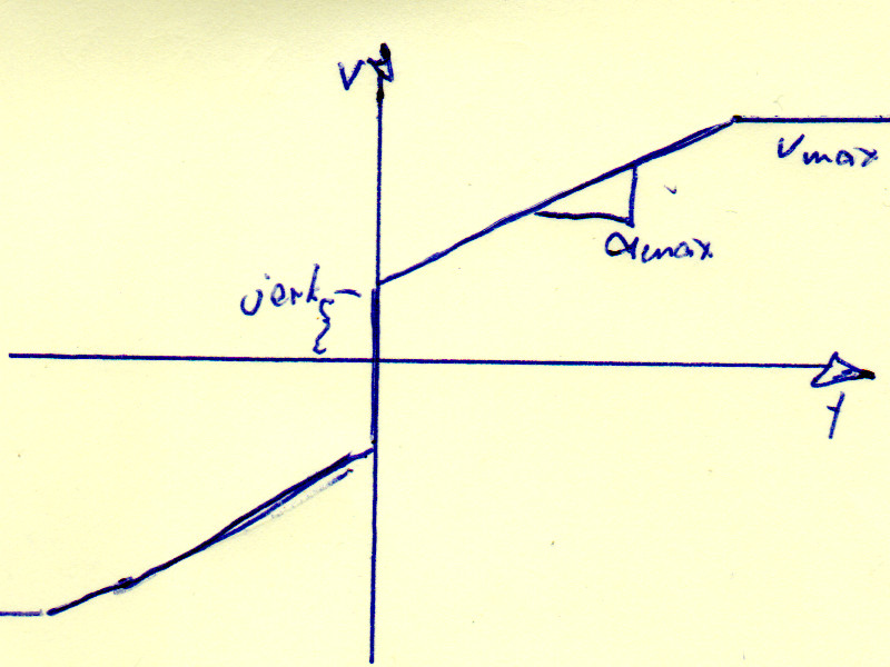

Bei 3d-Druckern ist der "Jerk" aber etwas anderes. Er ist die
physialisch inkorrekte Bezeichnung dafür, dass die Geschwindigkeitsrampe
nicht bei der Geschwindigkeit 0 startet, sondern bei einer höheren
Geschwindigkeit. Das ist bei vielen Schrittmotor-Antrieben möglich
(siehe Skizze).

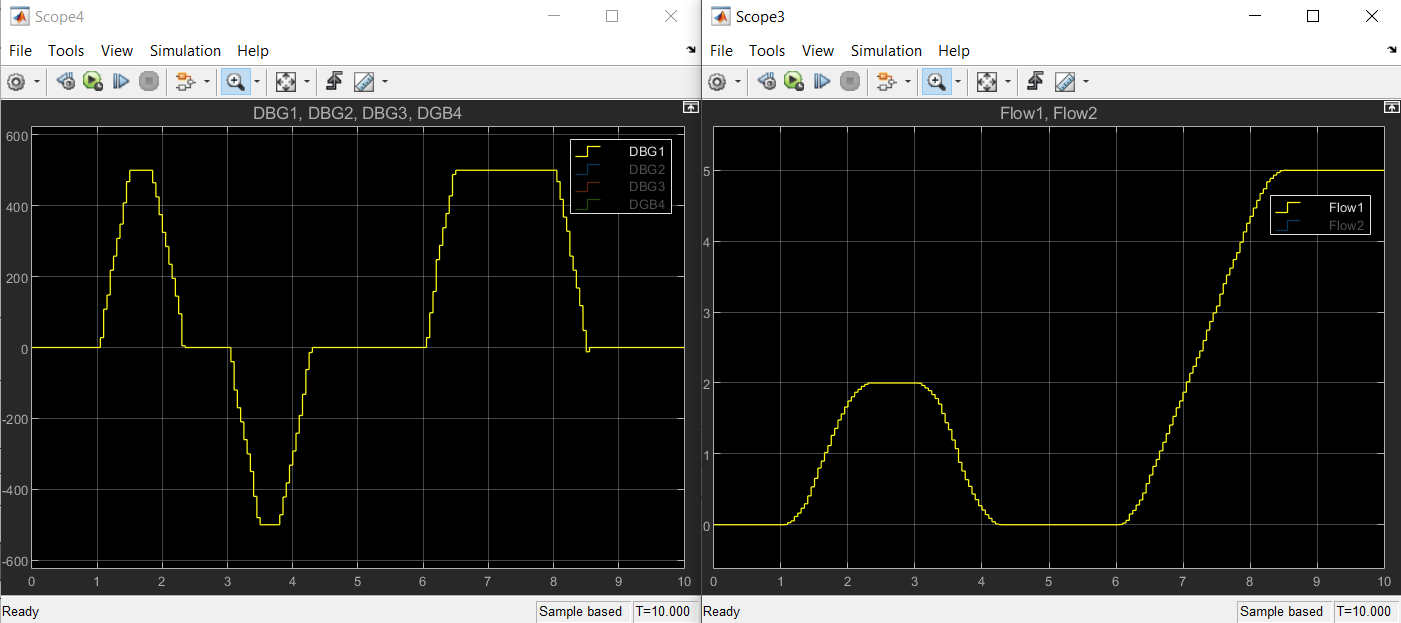

von Gerald M. (gerald_m17)
Also der Code läuft schonmal.
Das ganze sieht jetzt aus wie angehängt. Scope3 zeigt die
Geschwindigkeit bei zwei Steps von 0 auf 2, dann wieder auf 0 und am
Ende auf 5.
DBG1 zeigt die momentane Beschleunigung. Diese habe ich in 500 Teile
unterteilt.
Ich habe "etwas" Jitter auf den Messungen, da ich die Schritte usw. via
TCP/IP alle 50ms in Simulink hole und auch die Sollwerte für den Flow in
Simulink stelle.

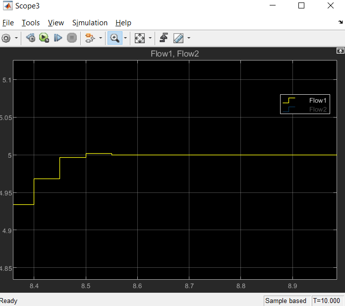

Man sieht, dass meine Rechnung nicht ganz korrekt ist, so dass der
Controller manchmal doch noch etwas beschleunigen/bremsen muss um die
Zielgeschwindigkeit exakt zu treffen (siehe Zoom.png). Das ist aber
minimal und ich werde es verschmerzen.
Hallo Tom,
ja, die Geschwindigkeit läuft quadratisch hoch und runter.
Aber nur bis die Beschleunigung ihren maximalen Wert erreicht hat. Dann
hält die Beschleunigung ihn, was zu einer linear zunehmenden
Geschwindigkeit führt. Daraus resultiert ein S-förmiger Verlauf der
Geschwindigkeit --> keine Schrittverluste.
Wie die Beschleunigung und die Geschwindigkeit dann aussehen siehst du
außerdem in meinem Post genau über deinem.
