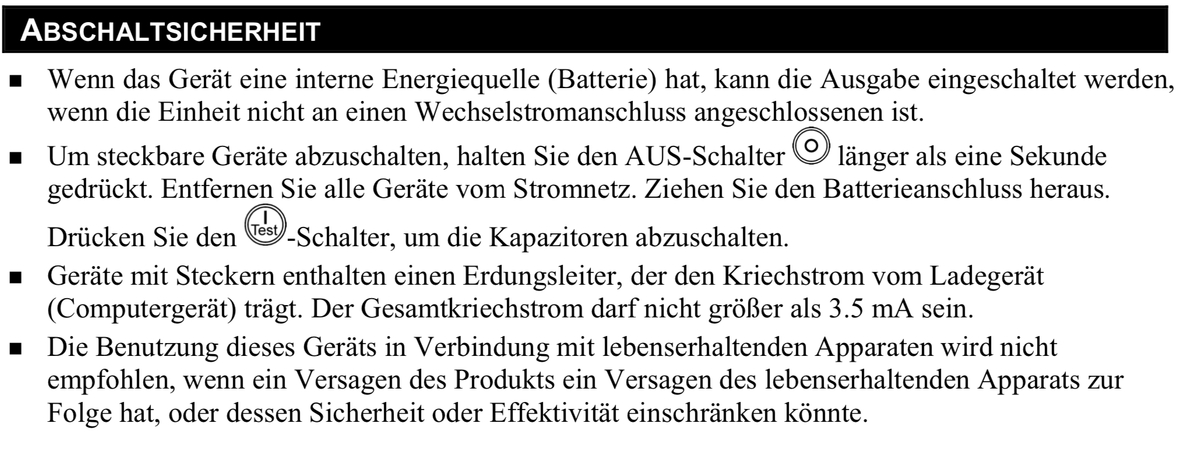

Bei dieser Kakophonie würde ich erst einmal in die Bedienungsanleitung
schauen.
MaWin der erste schrieb:
> in die Bedienungsanleitung schauen.
Du wagst es dieses Unwort nicht nur in Mund zu nehmen, sondern auch noch
zu schreiben.
https://www.apc.com/shop/de/de/products/APC-Smart-UPS-RT-2000-VA-230-V/P-SURT2000XLI
Die Datumsangaben bei den pdf sind auffallend, weil dort xx/xx/21 steht.

Da du dich anscheinend nicht mit der USV auskennst und auch die
Bedienungsanleitung nicht gelesen hast warne ich dich dringend. Lasse
deine Finger von der USV!

APC Line-Interactive USVs haben i.d.R. einen Trafo und eine
Mosfet-Brücke, um AC zu erzeugen.
Soweit mir bekant laden die die Akkus genau darüber, bzw. über die
Dioden in den Mosfets - bei vorhandenem Netz läuft der Trafo in den
Line-Interactive USVs "rückwärts". Da hat APC glaub ich mal ein Patent
drauf gehabt, weswegen die die einzigen waren, die das hatten.
Strom wird durch den Trafo und die Mosfets "rückwärts" begrenzt.
Das Ganze erklärt dann auch den hohen Ruhestromverbrauch.
Zu den anderen Themen des Threads:
APC Line-Interactive USVs (wie die genannte RT, "SmartUPS") sind so
gebaut, dass sie sich nur dann einschalten lassen, wenn der
Glättkondensator am Batterieladegerät noch Strom hat. Der reicht genau
für einmal Relais des Netzanschlusses anziehen, danach läuft die USV
auch ohne Akku. Das ist absichtlich so gebaut und steht im Handbuch.
Davon abgesehen sind die Dinger auch keine Akkukiller, die Akkus sterben
i.d.R. den Hitzetod weil es in den Geräten/ihrer Umgebung recht warm ist
oder werden bei Verwendung der Standardeinstellungen der USV im
Ernstfall tiefentladen. Außerdem sind i.d.R. wöchentliche/monatliche
Akkutests aktiviert, die dann die Akkus belasten -> ggf. abschalten.
Ich habe 3 solche Dinger (700, 1400, RM2200XL) seit fast 20 Jahren in
Betrieb, die sind unkaputtbar. Batteriewechsel sollte man trotzdem aller
3-5 Jahre machen, wenn die Akkus platzen versaut man sich die USV, und 4
Akkus (12V, 7.2Ah) kosten kaum 50€.
Hochstromfähige halten länger als billige, aber bei gutem Stromnetz
lohnt der verdoppelte Beschaffungspreis nicht.
Man sollte aber auch beachten, dass unter dem Namen "BackUps" auch
Schrott verkauft wird - zu denen kann ich keine Aussagen machen, die
sind aber vermutlich genauso mies wie die Konkurrenz.
