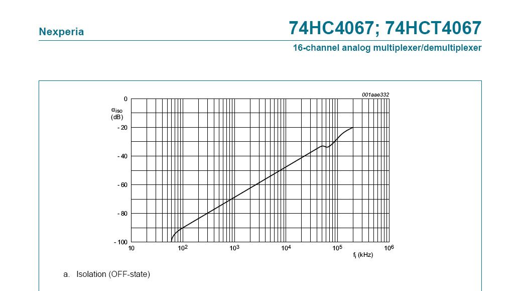

Eine sache die ich nicht verstehe ist: wie schnell kann ich den 74hc4067
schalten lassen? Das Datenblatt verstehe ich nicht wirklich. Hier ist
ein Link:
https://www.mouser.at/datasheet/2/916/74HC_HCT4067-1597878.pdf

von Helge (Gast)
Durchlaufzeit und schaltzeit findest du unter "dynamic characteristics".
Bei 4,5V sind das knapp 100ns maximal. Dann vergeht noch Zeit, bis das
Signal im vollständigen Pegel (ohne Nachwirkung des vorhergehenden
Signals) am demuxer angekommen ist. danach sampelt der S&H (simpelst:
line receiver treibt Strom durch den demux in einen C). Zusammen dürften
das überschlägig 300ns sein, bis weitergeschaltet werden kann. Grob
geschätzt ist der erreichbare Takt 3MHz.
Der hohe Durchsatz durchs Kabel wird einen differentiellen Treiber und
Emfänger brauchen, im Prinzip eines uA733. Zu diesem aderpaar dazu noch
wenigstens 6 adern, die den entfernten Muxer steuern.

Ich glaube es ist nicht unbedingt erforderlich. Der Nexperia chip
scheint gut über 11MHz zu schaffen, wenn ich mich nicht irre... naja,
von "irren" kann man sowieso sprechen, das Datenblatt sagt aber (auf
Seiten 12 und 13):
Vcc=9V, t=25C, max-werte, [ns] (bedeutung von "Sn to Z" und "Sn to Yn"
unten)
multiplexer:
t_on: Sn to Z: 45
t_off: Sn to Z: 45
demultiplexer:
t_on: Sn to Yn: 45
t_off: Sn to Yn: 38
Kurz gerechnet: 1/(45ns+45ns) = 11.111... MHz. (ja, die "Hochfläche" hab
ich nicht eingerechnet)
Hier das Datenblatt nochmal:
"Sn to Z" bedeutet: beim Multiplexer wird der aktive Eingang Y0...Y15
über Bits S0..S3 ausgewählt. Also "Sn to Z" bedeutet: wenn sich Sn
wechselt, wie lange bis sich der Z wechselt, um den jeweiligen Yn zu
entsprechen?
"Sn to Yn" bedeutet das selbe, nur jetzt ist Z der Eingang und die
jeweiligen Yn die Ausgänge.

von Cheater C. (cheater)
Dieter D. schrieb:
> Für ausreichenden Signalabstand zwischen den Kanälen, wirst Du jeweils
> auf der Sender und Empfängerseite drei 74xx4067 einsetzen müssen. Für
> die Frequenz gilt das Shannon-Theorem, als unterste Grenze. Wenn aber
> die Steilheit dieser Filter nicht gut genug ist, dann wird die
> Kanaltrennung verschlechtert, so dass Du Dir den Aufwand mit den
> Dreierpacks-4067 wieder schenken kannst.
Sorry, ich verstehe nicht, wie bist du auf drei 74HC4067 gekommen?
Denkst du vielleicht an CD4067? Das Datenblatt von 74HC4067 von Nexperia
spricht dafür, dass ein Chip gut genug ist, und dass die Bandbreite sehr
überflüssig ist. Hier ist es nochmals:
LG

von Peter D. (peda)
Beim analogen Multiplexen kommt hinzu, daß man ein Übersprechen des
vorherigen Kanals hat, d.h. das Signal ist nie ganz abgeklungen.
Welche Kanaltrennung mußt Du denn erreichen?
Hallo Peter, das ist ein super Hinweis. Eine Trennung von -60dB wäre
toll, jedoch scheint der besprochene Chip die gewünschte Trennung zu
erreichen, soll mann an das Datenblatt glauben.
Vielleicht ist eine Pause zwischen den separaten TDM-Abschnitten eine
gute Idee. Ich werde wahrscheinlich zuerst ein einfaches Prototyp
aufbauen, um zu schauen, wie es sich verhält, und dann ein Paar Tests
machen, ob das Übersprechen tatsächlich so schlimm ist. LG

von Peter D. (peda)
Nun, das ist der statische Wert, d.h. bei unendlicher Umladezeit.
Das Problem ist, Du mußt das Kabel schnell genug umladen, da sind 60dB
schon ne Hausnummer.
Eine Möglichkeit wäre, das Kabel zwischen den Kanälen immer erstmal auf
0V umzuladen über einen schnellen Regelkreis.

Im Datenblatt des Mux auch nach der Betriebsspannung schauen. Bei 10V
ist der schneller und niederohmiger, das erkauft man sich aber mit einer
10V Ansteuerung. Bei 5V ist die Summe aus Durchlaufzeit und Schaltzeit
15+85=100ns.
Selbst ein ordentlicher Leitungstreiber, der mit der Leitungsimpedanz
paßt, wird mehr als die paar von dir berechneten ns brauchen bis -60dB
Nachbarkanalunterdrückung hinten rauskommt. Daher hatte ich für settling
time 100ns veranschlagt.

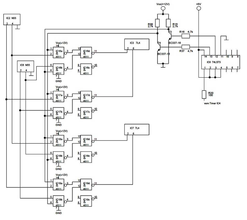

Ein Bekannter hat damals(tm), d.h. Mitte der 1980er Jahre, genau solch
ein System für Gegensprechanlagen und als hausinternes Telefon
entwickelt. Wenn ich mich recht erinnere, konnten insgesamt acht Geräte
(Telefone bzw. Türsprechstelle) an einen Zweidrahtbus geklemmt werden.
Eines der Geräte erzeugte dafür den Rahmentakt; jeder Busteilnehmer
hatte einen eigenen Zeitschlitz, auf dem er empfangen konnte. Ich weiß
nicht mehr genau, wie er die Signalisierung realisiert hat, d.h.
Klingel, Rufsignalisierung und Türöffner. Das ganze lief komplett ohne
Microcontroller, sondern war mit diskreter CMOS-Logik und
Analogelektroni aufgebaut.
Die Tonqualität war nicht herausragend, aber auch nicht schlechter als
bei normalen Telefonen. Man hörte sehr leise ein leichtes Übersprechen
des vorherigen Zeitschlitzes und leichte Störgeräusche durch den Takt.
Spannungsteiler aus Chip sperrt und 600 Ohm nach Masse hat 50dB.
Hochohmiger Eingang mit 6kOhm, schon 10faches Signal, und nur noch
30...40dB. Bei 1kHz. Bei 10kHz sind es noch weniger.
Deshalb ein zweiter um immer kleiner 100 Ohm auf Masse zu legen. Beim
Mischen dahinter kann das stören, also da dann den dritten setzen. Aber
bei 10V Signalamplitude gibts einen ordentlichen Klirrfaktor. In dem
Falle wäre es nicht unklug diskret mit Mosfets zu bauen. Der 4067 wäre
dabei immer noch als Kernelement zu verwenden.
Beim Multiplexing mußt Du noch darauf achten, dass in benachbarten
Zeitslots sich nicht laute und leise Audiosignale befinden. D.h. Du mußt
diese flexibel sortieren wegen des Übersprechens.
Wenn Dir aber die 30dB Übersprechdämpfung von Stereodecodern beim
UKW-Rundfunk reicht (die machen genau diese Tastung mit 38kHz), dann
kannst Du die Einwände natürlich ignorieren.

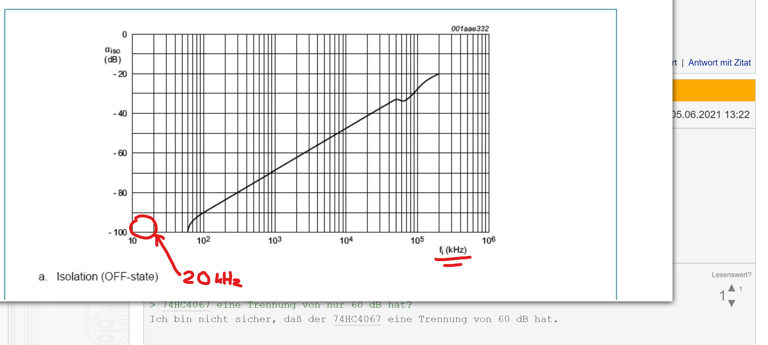

> Sorry, warum wäre der 74HC4067 nicht gut? Den kann man auf knapp 11 MHz
> schalten - wo liegt das Problem?
> Ein Minijack kabel kann gut 2-4 MHz übertragen.
Problem liegt in Kapazität von MOSFET in 74HC4067. Wenn du aus 16 Kanäle
einen Audiokanal wählen und übertragen willst, kein Problem. Bei höheren
Frequenzen wird aber innere IC-Kapazität die Arbeit beschränken. Hier
sind andere Lösungen notwendig.
Überlege mal, welche Widerstand hat ein Kondensator mit 10 pF auf 1 MHz?

von Maxim B. (max182)
Cheater C. schrieb:
> Tut mir leid, den Beitrag verstehe ich nicht.
Ja, du solltest noch viel lesen, wenn du sogar das nicht verstehst...
Cheater C. schrieb:
> Woher hast du
> das Wert von 10pF, wenn ich fragen darf? Im Datenblatt wird es nicht
> erwähnt.
Was denkst du selber, welche Kapazität geschlossene MOSFET in 74HC4067
zwischen Source und Drain hat?
Man kann das ungefähr einschätzen, wenn man Technologie von 74HC-Serie
etwas kennt.
Mag sein, das sind keine 10 pF sondern "nur" 6 pF. Oder auch 15 pF. Bei
verschiedenen Partien von IC sind diese Werte ein bißchen anders. Ändert
das viel? Hier ist Prinzip wichtig: innere Kapazität macht geschlossene
MOSFET immer durchsichtiger, je höher die Frequenz ist und je höher
Lastwiderstand. Nichts persönliches, nur reine Physik :)
Du solltest daran gewöhnen: generell ist das so. Wenn du HC-Logik (oder
auch jede andere) umschaltest, werden innere Kapazitäten und auch
Leiterkapazitäten geladen und entladen. Dafür wird Strom gebraucht.
Dieser Strom kommt von irgendwo und geht nach irgendwo... Zwischen Gate
und Drain, zwischen Gate und Source gibt es auch Kapazität. Die wird
auch beim Umschalten geladen und entladen. Durch diese Kapazität kommt
z.B. Schaltsignal in Audiosignal bei 74HC4067 und ähnlichen IC. Wenn du
dich das so innerlich vorstellst, wird viel einfacher mit MOSFET-IC zu
arbeiten.

Cheater C. schrieb:
> Vielleicht habe ich das falsch gesagt. Ich meine, im Datenblatt sind
> einige Kapazitäten spezifiziert, es wird aber nicht erklärt, zwischen
> was und was diese Kapazitäten sind.
Das ist oft so. Z.B. in Noten für Barokmusik steht höchstens 10% von
dem, was ein Musiker braucht. Rest ist selbstverständlich und braucht
keine Notation. Auch hier ist das so: Datenblatt ist für Menschen
geschrieben, die Grundkenntnisse haben, deshalb schreibt man über
Selbstverständlichkeit kaum.
Vielleicht hift dir, etwas Grundlegendes zu lesen? Z.B. "The Art of
Electronics" von Paul Horowitz ? Das Buch ist sehr populär und gibt es
in verschiedenen Sprachen übersetzt.
Cheater C. schrieb:
> Ich wüßte auch nicht, welche
> dieser Kapazitäten der 10pF MOSFET-kapazität entspricht, die du vorhin
> erwähnt hast.
Wenn du schon Datenblatt kuckst... Ich kucke jetzt Datenblatt von NXP,
Seite 19, Fig.16. Gerade zum Thema.

Den Einfluss der Kapazität kannst Du z.B. im Datenblatt sehen unter
Fig. 16. Isolation (OFF-state) as a function of frequency.

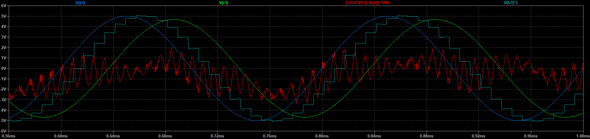

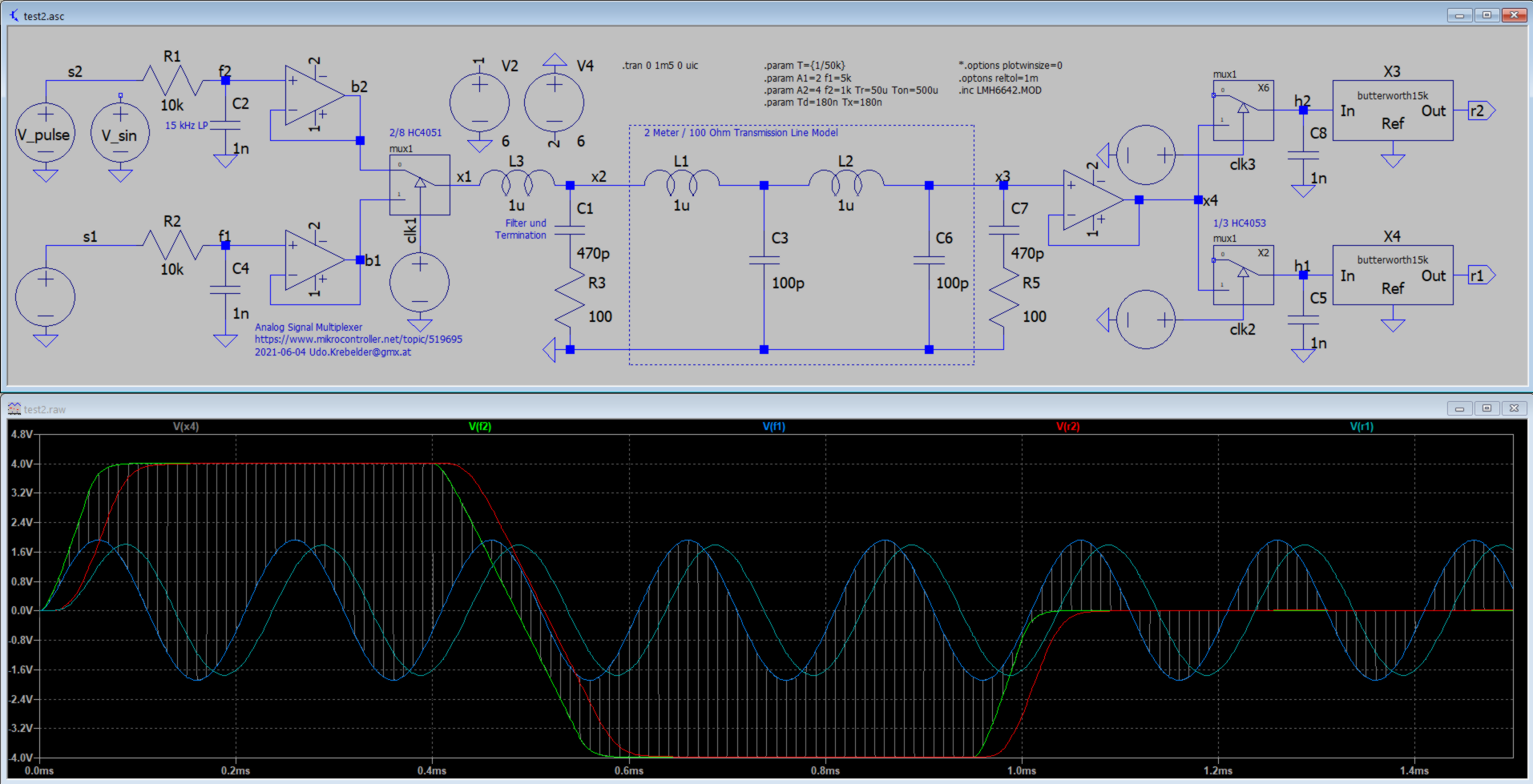

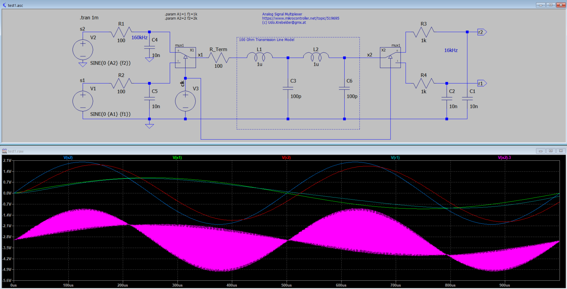

von udok (Gast)
Interessante Idee, ich wäre nie auf so eine Idee gekommen!
Ich habe einen relativ einfachen Proof-of-Concept mit 2 Kanälen
simuliert;
das Ergebnis schaut ganz brauchbar aus.
Im Bild die Prinzipschaltung: zwei Signale s1 und s2, mit 1kHz/1V (s1)
und 2kHz/2V (s2)
werden mit einem 1MHz Clock gemultiplext, über eine 2 Meter Transmission
Line übertragen, und mit einem synchronen Clock demultiplexed.
Danach ein einfacher Tiefpassfilter (RC), die empfangenen Signale r1 und
r2
schauen bis auf eine Phasenverschiebung ganz brauchbar aus.
In Pink ist das Empfangssignal vor dem Multiplexer, das mit 1 MHz
zwischen s1 und s2 herumschaltet.
Probleme, die ich sehe sind der gemeinsame GND zwischen Sender und
Empfänger,
der muss möglichst niederohmig (möglichst keine Induktivität!) sein,
oder viel besser: das modulierte Signal sollte differenziell übertragen
werden.
Wenn es wirklich billig werden soll, musst du weg von der
+-15 Volt Technik, und auf 0-5 Volt gehen (Billige Opamps, keine
Pegelwandlung, nur eine 5 Volt Versorgung).

16 Kanäle ist eine Fleissaufgabe, die ich dem TE überlasse :-;
Das Kabel ist realistisch genug modeliert, wird nicht viel ändern.
Wenn der TE differenziell überträgt hat er wenig Probleme mit
Übersprechen
und Ground Loops.  Single Ended würde ich das wegen der doch schnellen
Flanken nicht machen.  Der Ground am Empfänger läuft dem am Sender
sonst davon.
> Vor allem von den TGs!
Was sind TGs?  Meinst du die Schalter?  Die sind schon ausreichend
realistisch
modeliert.
Was aber notwendig ist, sind Bessel Filter mit mindestens 3. Ordnung
am Empfänger, für jeden Kanal.  Kann man aber aktiv mit einem Opamp
machen
(kein Sallen-Key!).

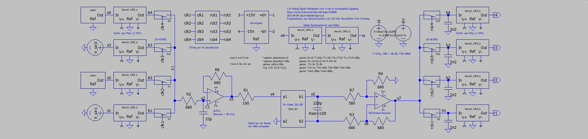

von Bernd (Gast)
Siehe Anhang.

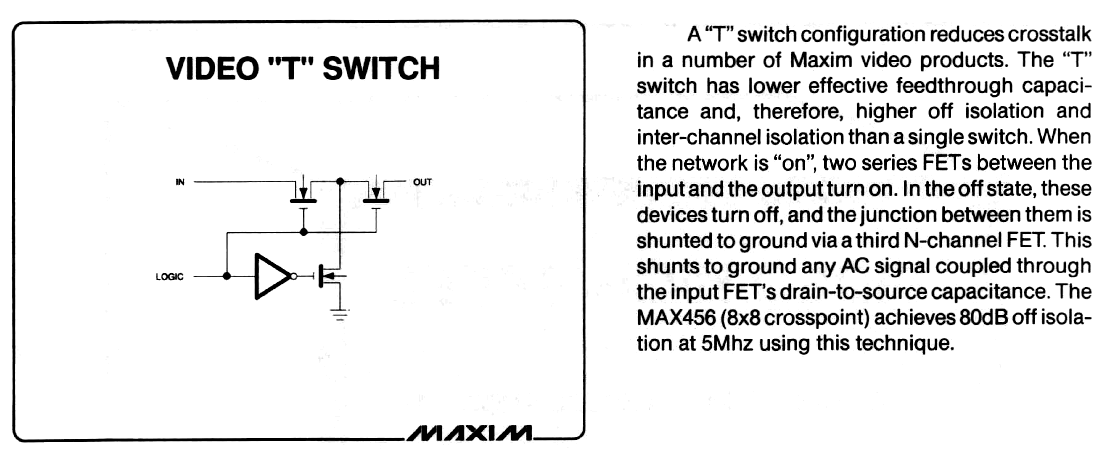

Um ausreichende Kanaltrennung durch den analogen Schalter zu erreichen
wäre unter folgendem Link das Bild "Figure 9A. A T-switch configuration
for RF frequencies" und "Figure 9B. Comparison of off-isolation versus
frequency for standard (MAX312) and video (MAX4545, MAX4310) switches"
als Beispiel zu beachten.
https://www.maximintegrated.com/en/design/technical-documents/app-notes/5/5299.html
Wenn Du die Kurve mit dem Datenblatt des 4067 vergleichst (Fig. 16.
Isolation (OFF-state) as a function of frequency) ist deutlich zu
erkennen, wie mittelmäßig der 4067 im Bereich der Kanaltrennung ist. Als
T-Switch durch jeweils drei solcher 4067 ließe sich das beheben, wenn
die Signaldynamik so etwas erforderlich machen sollte.

Dieter D. schrieb:
> Cheater C. schrieb:
>> Ich glaube du hast ganz viel in Kurzform geschrieben,
> Auf die Schnelle war das in Kurzform (Stichpunkte hintereinander
> gereiht) verfasst.
Danke für die Erläuterung. Das kann ich jetzt viel besser verstehen. Der
nächste Schritt für mich wäre, rauszufinden, ob ich tatsächlich mehr als
60 dB Trennung brauche - diese Zahlen habe ich nicht kalkuliert. Und was
z.B. den Nexperia chip angeht, da sagt das Datenblatt "isolation (off
state): < -100 dB" für Audiofrequenzen - Seite 18 im Datenblatt (beachte
dass die Frequenz in kHz ist). Also bist du dir sicher, dass der
74HC4067 eine Trennung von nur 60 dB hat?
Datenblatt:
Im nächsten Schritt, wenn die Trennung tatsächlich ungenügend ist, werde
ich mir anschauen ob bessere Trennung mit einem Chip der 3-4x Teurer ist
als 74HC4067 erreichbar ist, bzw weniger, wenn ich nicht die ganzen 20
dB brauche.
Wenn nicht, dann ist die zusätzliche Komplexität eine gute Idee, und
werde diesen Hinweis weiter erforschen.
Danke und LG
Ich bin nicht sicher, daß der 74HC4067 eine Trennung von 60 dB hat.
Maxim B. schrieb:
Die von dir angehängte Datei zeigt 100 dB oder mehr im Audiobereich. Ich
habe den selben Fehler gemacht, da ich dachte, dass die Frequenzen in Hz
und nicht kHz dargestellt sind.
Es geht auch ohne viel zu löten. Break-Out-Boards mit dem 4067 kosten
zwischen 4 bis 8 Euro je Stück. Zum Experimentieren würden erstmal nur
zwei davon benötigt.
von was träumst du nachts so? 100 db das ist lachhaft
Thomas Z. schrieb:
Sagst du also, dass das Datenblatt gelogen ist, oder dass Nexperia nicht
weiß, wie man Messungen macht, oder was willst du hier sagen?
Maxim B. schrieb:
> OK. mach weiter dein Studium im Geist. Ich mache nun was Nützliches.
> Viel Glück!
Sind in kHz dargestellt.
Ja, genau... den selben Fehler habe ich gemacht.
von Thomas Z. (usbman)
dann überleg mal wo du mit deiner Kanaltrennung landest weinn 4 Stufen

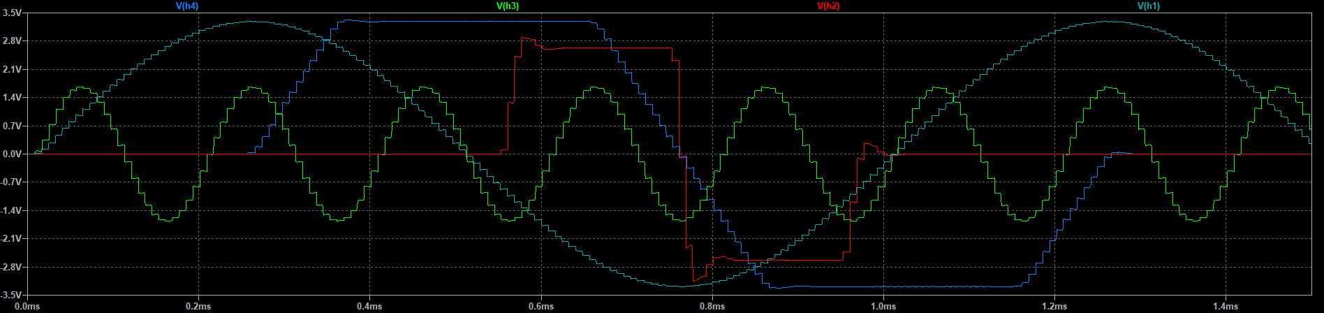

Ich habe die Schaltung etwas verbessert, und bin inzwischen
zuversichtlich dass du zumindest mit 8 Kanälen brauchbare Qualität
erreichst.
Die 5 Euro Bauteilekosten sind in grösseren Stückzahlen wahrscheinlich
auch machbar.
Für 16 Kanäle brauchst du jedenfalls schnelle Opamps mit einer
ordentlichen Rise-Time.
Ich habe in der Simulation den THS82 verwendet.
Im Bild habe ich zwei mit 15kHz RC gefilterte Eingangssignale (f1 und
f2).
f1 ist ein 5kHz Sinus, und f2 ist ein Rechteck.
Der Clock ist 50 kHz.
Als Multiplexer nehme ich den HC4051 (1:8).
Das ganze kommt auf die Leitung, und geht dann über einen Buffer
auf die Demultiplexer.
Ich habe da die HC4053 (3x 1:2) verwendet, wobei auch einfache ein-aus
Schalter reichen würden.
Durch die separaten Schalter hast du sehr wenig Übersprechen,
wenn die Clocks für die Schalter passen (etwas Totzeit).
Die Signale h1 und h2 sind die Sample-and-Hold Signale, die
werden mit einem aktiven Butterworth 3-Ordnung gefiltert
(1 Opamp, der langsam sein kann).
Im Bild sieht man noch das mit dem 50 kHz Clock gemultiplexte
und übertragene Signal am Empfänger.
Für 8 Signale würde ich zumindest 500 kHz verwenden.
Wenn du Fragen hast, kannst mich auch über die Email im Bild
kontaktieren,
ich klinke mich hier mal aus.

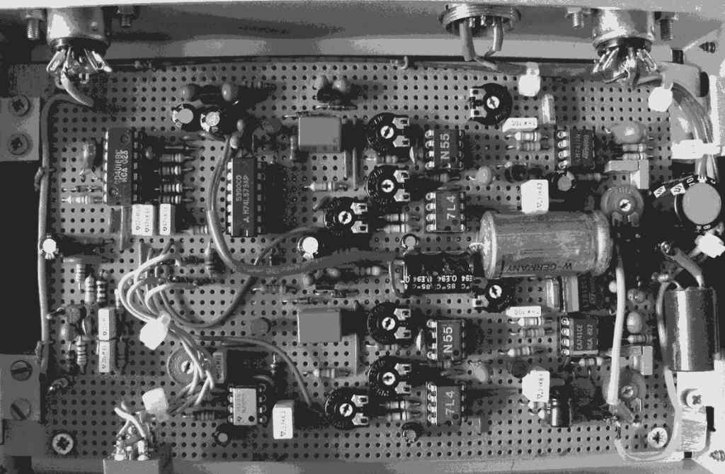

Maxim B. schrieb:
> Ich warte gespannt auf Foto von Versuchsschaltung und von Oszilloskop.
Hi, passend zu dieser Schaltung:
https://www.mikrocontroller.net/attachment/519567/Umschalter.jpg
Das gibt Murks hoch drei.
Siehe Video.
Ein einfacher Umschalter für einen Eimerkettenspeicher.
Taktfrequenz im Verhältnis 1:2
Damit dessen Inhalt mit "Abtasttheorem" ausgelesen wird.
Dabei laufen Takt bzw. Umschaltfrequenzen sowie Sinussignal nicht
synchron. Werden nicht von einem Hauptoszillator (Clock-Synthesizer)
abgeleitet. Der Schaltvorgang selbst erzeugt "Glitches" auch bei
niedriger
Ausgangs- bzw. Eingangsimpedanz der NF-Verstärkerstufen.
So einfach geht das nicht ohne Störungen... oder man nimmt die Störungen
als besonderen Sound-Effekt mit und nennt dann das so unfreiwillig
entstandene Keyboard-Register "Space Sound Sirius" oder so.
ciao
gustav
von Mohandes H. (Firma: مهندس) (mohandes)

von Karl B. (gustav)
und für Interessierte noch der Versuchsaufbau.
(Es wird die andere "Takterzeugungsplatine" nicht gezeigt.)
Das Ergebnis kann man als Try&Error-Erfahrung mehr in die Kategorie
"Error"
einstufen.
Ich rupfe es wieder auseinander, und das Gehäuse ist wohl das Einzige,
was noch vernünftig zu gebrauchen ist, zumal die verwendeten
Eimerkettenspeicher out of sale sind und so wie so alles umgestrickt
werden müsste.
Heute macht man das auch anders. Auch Mischung aus Analog und Digital
(evtl. Switched Capacitor Filter) zeigt immer mehr in eine Richtung ->
"richtig" digital mit schnellen Prozessoren und intelligenter Software.
Frage: Wie sieht es übrigens mit der Signallaufzeit aus? Spielt die eine
wesentliche Rolle bei dem neuen Konzept?
ciao
gustav

von udok (Gast)

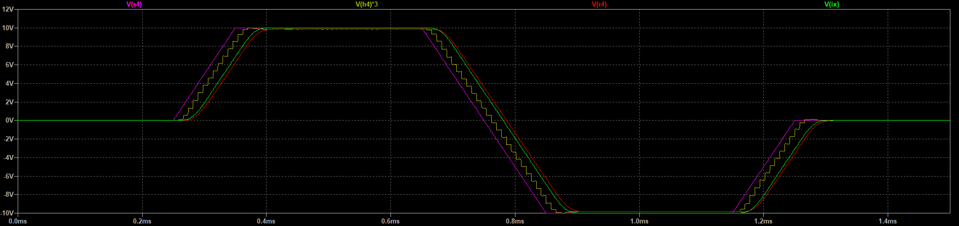

Für die Spice Ingenieure unter uns:
Ich habe die Simulation jetzt noch auf echte 16 Signale aufgebohrt,
wobei nur 4 der 16 Zeitschlitze mit Signalen belegt sind (erstes Bild).
Die Ergebnissse schauen in der Sim recht brauchbar aus:
80 dB Klirrfaktor, und ca. 68 dB SNR,
wobei das meiste Noise vom 125 kHz Takt kommt, der nicht hörbar ist.
Der Sampletakt ist 2 MHz, jeder Kanal wird also mit 125kHz abgetastet.
Das Limit dürfte bei 3 MHz liegen.
Limitierend sind nicht die Schalter, sondern die Anstiegszeiten
über die Leitung.
Die Schalter haben ein gewisses Übersprechen, das aber gut durch
den Sample and Hold Kondensator und den nachgeschalteten Filter
rausgemittelt wird.
Was ich noch geändert habe:
- Der Empfänger arbeitet jetzt differentiell, Empfangsground kann
  vom Sendeground abweichen.
- 0-12 Volt am Eingang werden auf 0-4 Volt auf der Leitung skaliert,
  und wieder zu 0-12 Volt am Ausgang.
- Das ganze System verhält sich wie ein Besselfilter 5'ter Ordnung.
  Zwei Pole sind im Sender, und 3 Pole sind nach dem Sample-Hold
  Kondensator im Empfänger.
- Jeder der 32 Filter ist ein aktiver Sallen-Key Filter mit einem Opamp.
Das zweite Bild zeigt die Sample-Hold Signale der 4 übertragenen
Signale (2 Pulssignale, 1kHz Sinus und 5kHz Sinus) am Empfänger.
Diese Signale werden vom Ausgangsfilter auf 12 Volt skaliert,
und mit 12.5 kHz gefiltert.
Das dritte Bild vergleicht das Empfangssignal mit einem idealen
Besselfilter 5 Ordnung.
- Pink - Eingang
- Ocker - Sample-Hold
- Grün - Eingang gefiltert mit Besselfilter 5 Ordnung
- Rot - Ausgang am Empfänger.
Das Ausgangssignal ist nur um ca. 4 us verschoben, durch die Abtastung
mit 125 kHz.  Ansonsten stimmt es mit dem Ausgang des idealen
Besselfilters überein.
Das lezte Bild zeigt das 5 kHz Sinussignal mit dem Fehler.
- blau - Eingang
- grün - Ausgang
- rot - Fehler multipliziert mit 1000
Das Fehlersignal liegt bei +-2 mV, und besteht zu einem grossen Teil
aus dem 125 kHz Takt.
Kosten für die Bauteile ca. (Preise bei 1000 Stück):
- 8 TL084 für die 32 Filter: 1.2 Euro
- 2 schnelle Buffer Opamp: 0.5 Euro
- 4 HC4051 Schalter: 0.5 Euro
- Eine Hand voll HC74xxx Gatter für Schalteransteuerung: 0.5 Euro
- ca. 232 Widerstände und Kondensatoren zu 0.02 Euro = 0.5 Euro
In Summe also 3.2 Euro ohne Print und ohne Bestückung.
Ich hätte das Problem wahrscheinlich auch digital gelöst,
mittels einer Software auf einem embedded PC und einer Soundkarte...
Aber wenn man einen polyphonen rein analogen Synth bauen will,
dann ist dieser Weg durchaus machbar und macht Spass.

udok schrieb:
> Ich selbst höre mit guten Kopfhörern keine 60 dB Klirrfaktor raus
Maßgebend ist in Wirklichkeit nicht Klirrfaktor, sondern
Intermodulation. Leider wird meistens nur Klirrfaktor angegeben,
einfacher zu messen? Man kann grob annehmen, daß Intermodulation
5x...10x größer ist als Klirrfaktor. Dazu wird sie nicht maskiert.
Ich schrieb aber nicht über Verzerrungen als solche, sondern daß auch
die Frequenzen, die nicht in hörbaren Bereich geraten, auch Gesamtklang
negativ beeinflussen können.
von udok (Gast)
Ich glaube nicht, das das hier irgendeine Rolle spielt.
Die Abtastfrequenz ist 10 mal so hoch, wie die höchste Audiofrequenz,
und der Filter macht da -60 dB.
In dem Frequenzbereich fühlen sich die Opamps noch recht wohl,
und vor dem Opamp ist ein passives RC, da wird nichts irgendwohin
modulieren.
Aber die Praxis kann sicher Überraschungen bringen, den benötigten
Takt ohne Störungen rumzurouten ist auch nicht immer leicht.
Einfache Möglichkeiten, das Sytem für Fledermaus-Ohren anzupassen:
- Nur 8 Kanäle:  Damit liegt die Samplefrequenz bei 250 kHz,
  und der Filter macht in der Theorie 120 dB Dämpfung,
  gleichzeitig sind die "Sprünge" benachbarter Samples halbiert.
  Damit reduziert sich der Noise auf unter 1 uV rms.
- Bessere Opamps und Schalter: In der Simulation verwende ich
  die recht bescheidenen TL074 und HC4051.
  Da gibt es sowohl bei den Opamps als auch bei den Schaltern besseres.
- Eine weitere Filterstufe geht auch immer, und kostet nicht viel.
Aber zuerstmal müsste das jemand (der TE?) aufbauen, und ausmessen.
Und wer hat hier schon Motivation und das benötigte Messequipment?
