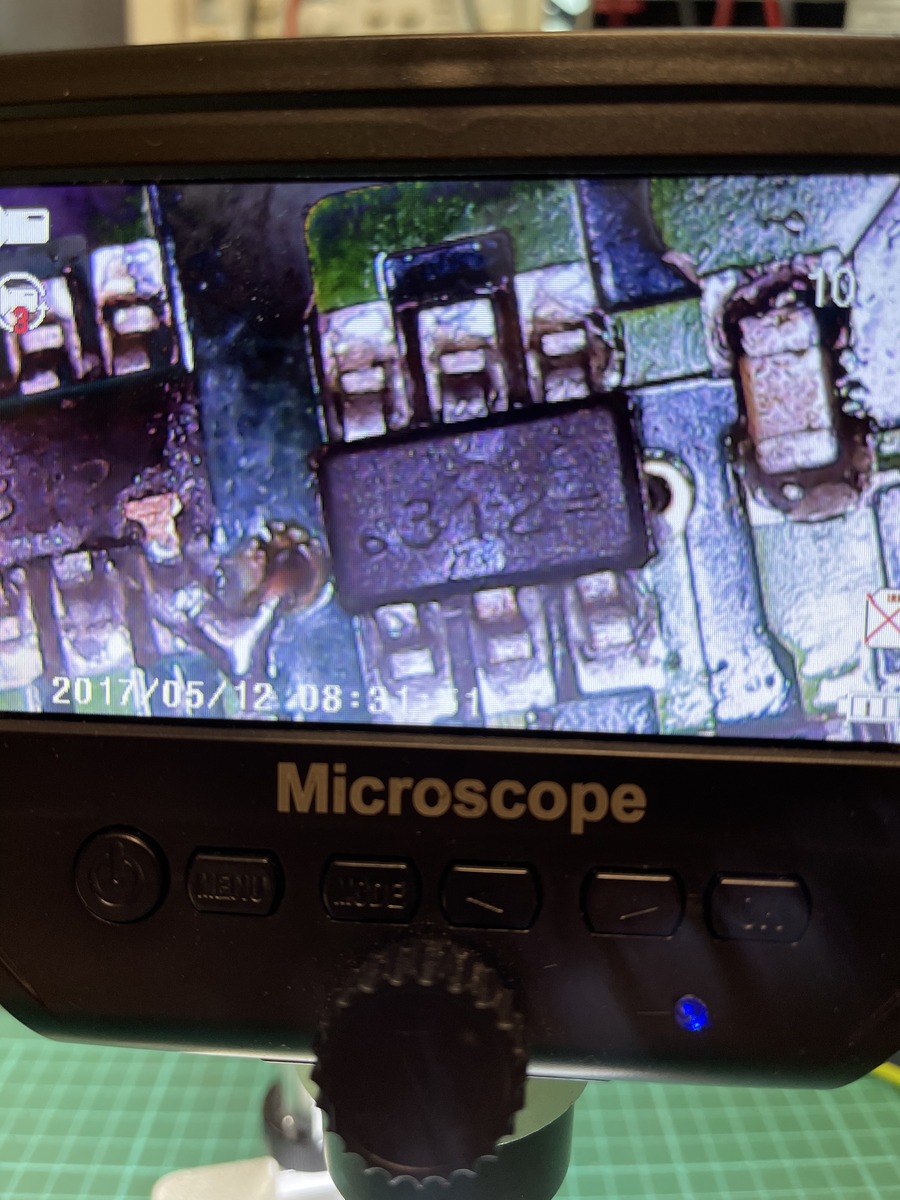

Hallo alle zusammen,
Ich habe mich schon sehr lange nicht mehr um mein Hobby kümmern können.
Jetzt habe ich wieder angefangen und will einem Freund helfen. Ich habe
hier eine Erdungsprüfzange, Chauvin Arnoux CA 6417.
Was ist passiert: Ich denke da sind mal die Batterien ausgelaufen und
dadurch wurden einige Leiterbahnen beschädigt. Ich konnte die
Nachfädeln, denke ich. Warum denke ich, ich habe weder einen Schaltplan
noch eine Platinen Ansicht.
Der Mega Cap war defekt, den konnte ich ersetzen Nach dem einschalten
passiert auch was, der Spalt an der Strommesseinrichtung wird geprüft.
(ist ok)
Aber dann macht er drei unterschiedliche Warntöne.  WIFI geht und die
Software erkennt die Messzange, aber auch wenn ich alle Alarm werte
disabled bleibt ein Warnton vorhanden und Sie Misst nicht.
Ich habe mal kurz einen Wert von 9800 ohm gesehen der ist aber viel zu
hoch, also dachte ich mir stimmt was mit dem Offset nicht. Dabei ist mir
aber aufgefallen, dass die Speicherung des Datums nicht bestehen bleibt.
Wenn ich die Batterie entferne, singt die Cap Spannung sofort unter 1,
6v und singt Schnell weiter. Laut BA soll die Speicherung aber 2 Min
halten. Also denke3 ich da ist der Wurm drin. An dem Mega Cap sind 2 IC
s SOT23-6 mit dem Aufdruck 312> aber ich finde nichts was passen könnte.
Hier meine Fragen und Bitten
Hat einer ein Schaltplan oder kennt jemand der einen haben könnte
Hat einer von euch eine Idee was 312 SOT 23-6 seien könnte es ist nicht
das IC mit den beiden MosFet.
Hat jemand ein Hochauflösendes Bild der Platinen
Mfg John aus Taiwan

von Johnny L. (Firma: JLL Audio jetzt Rentner) (jdl_taiwan)
Für den Kollegen Jemand (Gast)
Hier das Bild das du wolltest, jetzt muss aber auch was von dir kommen.
Es reicht mir wenn du mir sagen kannst was 312.

zu den Bildern:
Was ich glaube ist, dass mal die Batterien ausgelaufen sind und jemand
die Leiterplatten gereinigt hat und einige Leiterbahnen nachgefädelt
hat. ich weis nicht ob das alles richtig ist.
man kann den Grenzwert Pip wegschalten für Strom, Z und Schleife. Aber
Die Zange Misst einfach nicht.  2 Der IC s 312 sind mechanisch defekt.
Ein Freund aus Berlin hat mir die Zange geschickt, denn er ist auch
nicht weiter gekommen.
und Ohne Schaltplan werde ich auch nicht weiter kommen. ich habe
angefangen die Schaltung aufzunehmen. Aber bitte wenn einer einen
Schaltplan hat würde ich mich freuen.

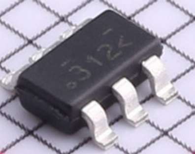

von H. H. (Gast)
Kommt der hin?
ja was ist das
H. H. schrieb:
> Kommt der hin?
Ja , was ist das, der unterschied ist größer > / Kleiner <
mein 312 > hat ein größer Zeichen
von Rudi Ratlos (Gast)
H. H. schrieb:
> Kommt der hin?
Du bist einfach ein Genie HINZ!
von H. H. (Gast)
Johnny L. schrieb:
> H. H. schrieb:
>> Kommt der hin?
Das letzte Zeichen ist nur die Chargennummer.
Du hast da FDC6312P von Fairchild/ONSemi.
H. H. schrieb:
> Johnny L. schrieb:
>> H. H. schrieb:
>>> Kommt der hin?
Hallo, H.H
ich danke dir recht herzlich. Ich probiere Montag hier welche u bekommen
wenn nich bei mouser sind die vorhanden. Danach geht dann das suchen
weiter.
Danke
von H. H. (Gast)
Als Ersatztyp käme noch ein DMP2240UDM von Diodes in Frage.

-  FDC6312P – Mosfet Array 2 P-Channel (Dual) 20V 2.3A 700mW
-  DMP2240UDM-7 – Mosfet Array 2 P-Channel (Dual) 20V 2A 600mW Surface
nicht vorher ausmessen, anhand der Datasheets, ob das defekt ist ?

zu 11. Wir haben hier in Hsinchu einige Elektronik Shops, da werde ich
es erst versuchen, ansonsten bestelle ich bei Mouser. einer der 312 ist
doch auch mechanisch defekt und der andere hat auch was abbekommen.

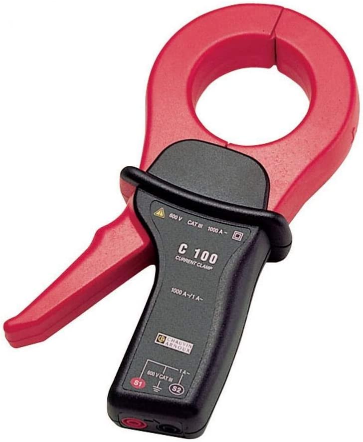

> Millivoltmeter
Unabhängig von verwendeten Meßverfahren: Da die Zange auch A~ (Drehrad)
mißt, brauchst die Zange nur ins Fluke reinzustecken (mV/V) und AC-STROM
damit zu messen. Je nach Übersetzungsverhältnis (100:1 1000:1) werden
die Ampere in mV angezeigt.
Du hast lt. Foto ?VIER Anschlüsse? an der Zange. Welche nun für
'Induktion' sind, müßtest selbst herausfinden.

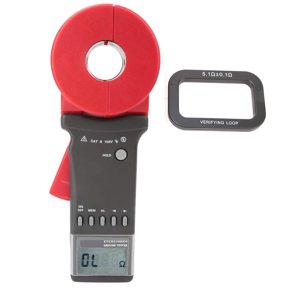

BILD: Dieser (simple) Ground-Tester hat einen 'Verifying Loop' dabei,
vielleicht kannst sowas zusammenbasteln. Was später auch den Vorteil
einer 'Eichmöglichkeit' hätte. Die MegaOhm werden daher über eine
--Induktionsschleife als Impedanz-- gemessen?
Vielleicht kann man -auch das- hilfsweise mit DMM messen?!
