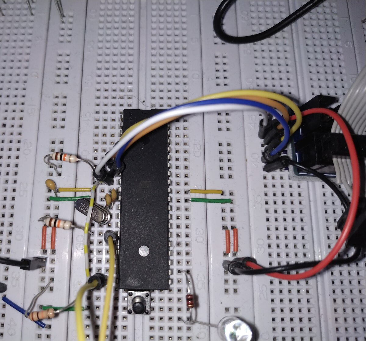

Hier ein minimaler Code für dmx break detection via ICP an meinem
mega644.
## Aufbau ##
... die Schaltung ist das wohl Banalste überhaupt, aber lieber zu viele
Details als zu wenig. Der Teil mit dem Mega644 sieht so aus:
- ATMEGA644 20PU 1053

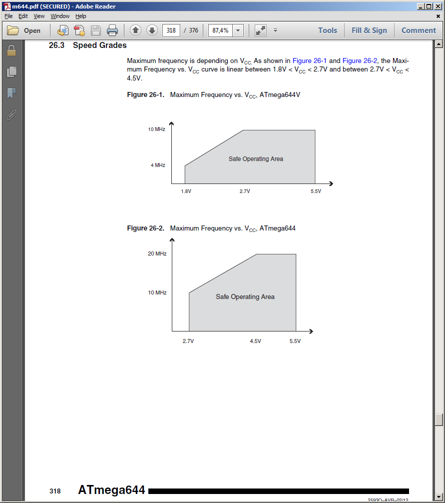

Also ich übertakte auch hin&wieder, aber 20 MHz bei 3.3 V könnte zu viel
sein.

S. Landolt schrieb:
> 20 MHz bei 3.3 V könnte zu viel sein
Oh. Oha.
Ich würde ja behaupten, das wäre eine von den Sachen, die ich in der
Zwischenzeit vergessen habe, da ich nichts mit AVRs gemacht habe (siehe
Eingangspost).
Aber das ist schlicht und einfach neu für mich, dass es je nach Spannung
verschiedene zulässige Taktraten gibt. Auf die Idee wäre ich allein auch
nie gekommen, vielen Dank für den Hinweis!
Schaltung umgestellt, 3V3-Teil vorerst entfernt und AVRs auf 5V gelegt.

Hier nochmal zur letzten Absicherung ein Bild vom breadboard.
Der Quarz hängt zwar etwas schief da drin, aber der 644 hat Takt.
Oberer gelber Draht ist txd, Unterer ist ICP.
Gruß Erich
von c-hater (Gast)
Da fehlt mindestens ein Bypass-Kondensator (zwischen AGND und AVCC).
Das allein bedeutet noch nicht sehr viel. Poste mal die Fuse-Settings.
von erich (Gast)
Der 644 hat zwar kein eigenes GND, aber ich kann ja auf der rechten
Seite auch mal einen 100nF mit dazutun, schadet bestimmt nichts …
Verhalten unverändert, Signal geht kaputt.

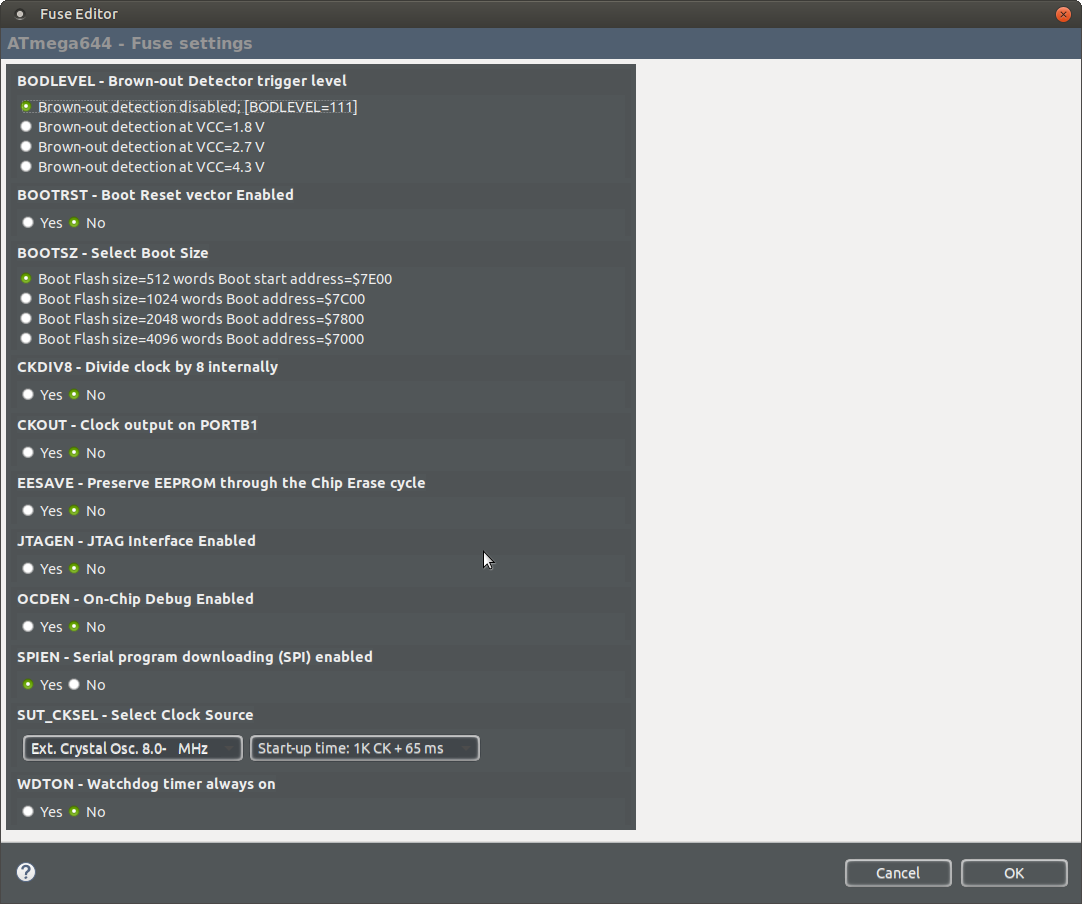

> Fuse-Settings.
LF, HF, EF = 0xCF, 0xDF, 0xFF. Auch als Anhang.
Ändere mal LF auf 0xF7
von erich (Gast)
das … funktioniert. Entschuldigung, aber … wat*?
"Full Swing Oscillator" hatte ich noch nie als Fuse genutzt.
Wieder was gelernt. Danke, Leute!
Gruß Erich

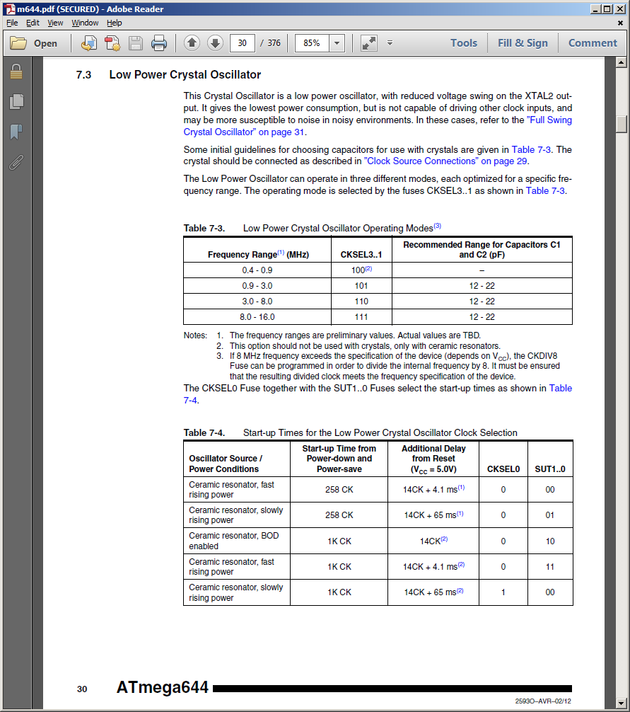

Wobei sich die Frage stellt, weshalb überhaupt der 'Low Power Crystal
Oscillator' gewählt wurde; erstens ist der für 20 MHz nicht
spezifiziert, und zweitens erscheint mir die Stromersparnis nicht
gravierend:
