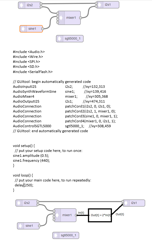

Im Moment experimentiere ich mit einem TEENSY 3.2 und einem Analogboard.
Leider habe ich noch fast keinerlei Erfahrung mit Digitaler
Signalverarbeitung und wollte daher mit diesem Board mir etwas
erarbeiten, da mir ein richtiger DSP einfach eine Nummer zu groß ist.
Es gibt zu diesem Board das AUDIO SYSTEM DESIGN TOOL, mit dem man
graphisch sein Signalpfad erstellen kann. Im Anhang habe ich gezeigt mit
was ich mich da gerade so beschäftige. I2s2 ist der analoge Line
Stereoeingang, welcher abgetastet wird und der rechte Kanal direkt auf
dem i2s1 durch den DAC an den Kopfhörerausgang gelangt. Der linke Kanal
wird mit einem Sinussignal (440Hz) gemischt und dem zweiten Kanal des
DAC zugeführt. Alles wunderbar.
Der Programmcode besteht aus einem generierten Programmteil durch das
DESIGN TOOL und der Einstellung einiger Parameter, hier nur der
Amplitude und der Frequenz des Sinus. Ein Hauptprogramm gibt es
eigentlich nicht. Außer einem Delay passiert dort nichts. Dies bedeutet
doch nun, dass das Sampeln des Audiosignals, die Sinuserzeugung und die
Rückwandlung in das Analogsignal, parallel völlig losgelöst von meinem
Hauptprogramm erfolgt.
Wenn ich aber wie im unteren Bild gezeigt nach dem Mischer z.B. eine
Signalbearbeitung einbauen will (hier einfach jetzt eine Verstärkung um
2) wie geht so etwas? Das Ganze läuft ja irgendwie durch den Abtasttakt
getriggert ab, ich müsste also irgendwie ein Interrupt bekommen und dann
auf die Daten nach dem Mischer zugreifen können um sie dann nach der
Bearbeitung wieder in den „Datenstrom“ einschleusen können?
Ist das jetzt alles kompliziert ums Eck gedacht oder kann man das so
irgendwie machen. Wie gesagt, ich will das zunächst in kleinen Schritten
verstehen und hoffe die Frage ist jetzt nicht ganz konfus.
> dann...
Ich vermute mal, daß du mit allem, was du bislang angestellt hast,
bereits in einer ISR gesteckt hast.
Aber mal ne ernsthsfte Frage: Was willst du da eigentlich lernen bzw.
üben? Den Umgang mit besagtem DSP-Tool? Oder wie man ein maschinell
erzeugtes Programm in einen Teensy hineinkriegt? Oder wie man die
digitale Signalverarbeitung als solche tatsächlich macht?
W.S.

Zunächst besten Dank, dass ihr es mit meiner verqueren Frage versucht.
Nun das Analogboard ist einfach nur ein SGTL5000 Codec.
Was will ich lernen: Einfach ein bisschen mehr als nur zu wissen, dass
ein Analogsignal (Audio) abgetastet wird und dann mathematisch
bearbeitet wird bevor es wieder durch den DAC als Analogsignal
ausgegeben wird. Mir fehlt der Mathematische Background aber wenn ich
die Funktion eines Tiefpasses erster Ordnung realisiert bekomme wäre das
schon mal nicht schlecht.
Klingt jetzt vielleicht  verrückt aber mit Excel habe ich schon einige
Sachen durchgespielt. Ist aber halt sehr umständlich. Ein Audiosignal
einspeisen und im Kopfhörer prüfen.
Du kannst das Signal per I2S einlesen, dann durch Deinen Filter jagen
und per I2S wieder an den Codec übergeben. Filter lassen sich z.B. als
FIR realisieren. Dazu bietet die Teensy Audio Library (Arduino IDE mit
Teensyduino Plugin) eine ganze Menge an Funktionen und Beispielen:
/opt/arduino-1.8.13/hardware/teensy/avr/libraries/Audio/. Um das zu
nutzen, müsstest Du dich wohl von Deinem Audio Design Tool verabschieden
- es sei denn, es benutzt genau diese Bibliothek und Du könntest den
generierten Code einfach erweitern.
Ein bißchen zum Thema einlesen solltest Du Dich schon (das Buch von
Stephen Smith / dspguide ist sehr gut verständlich). Um Beispiele und
Filter durchzurechnen, lohnt es sich GNU Octave oder SciLab zu
installieren.
