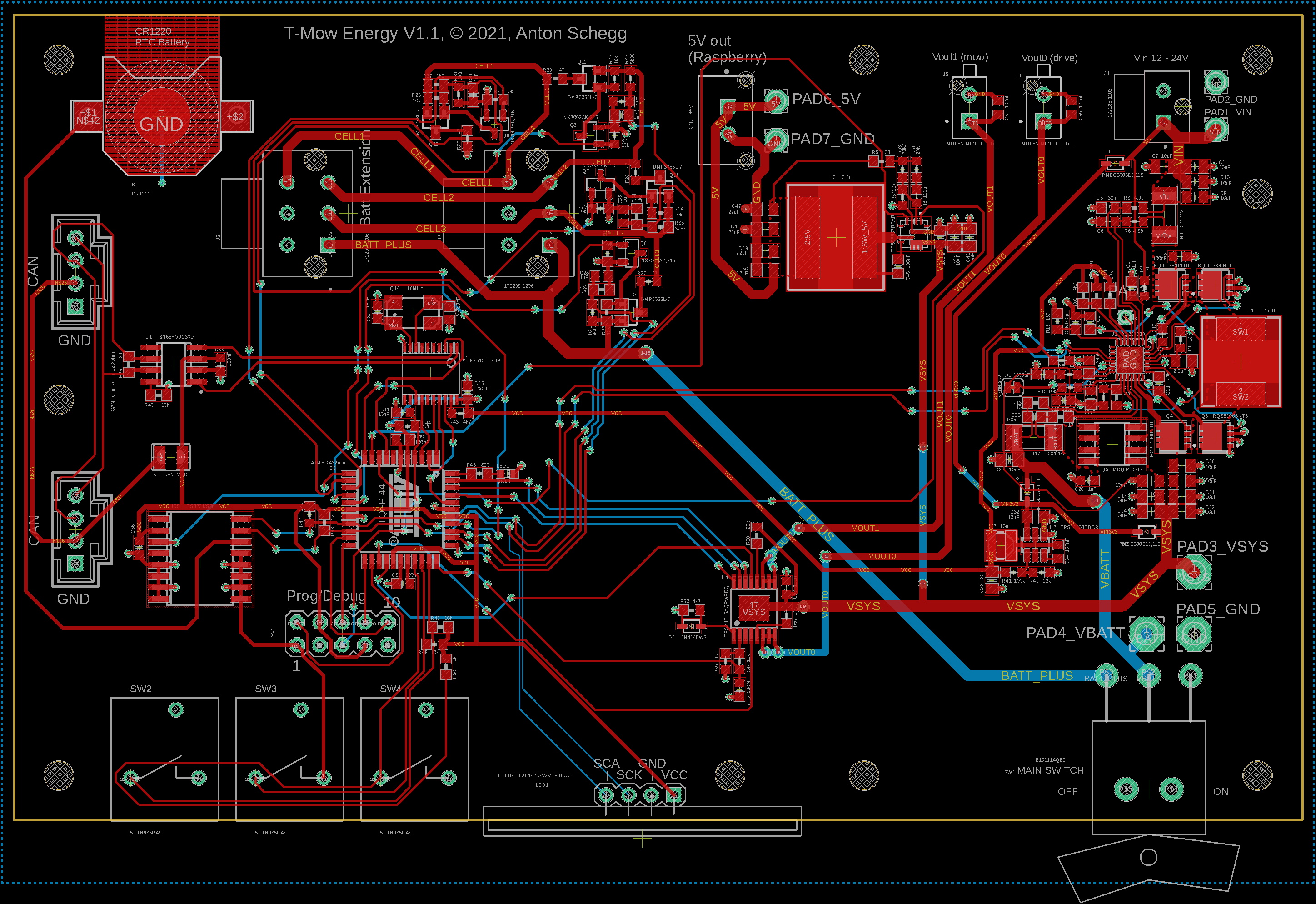

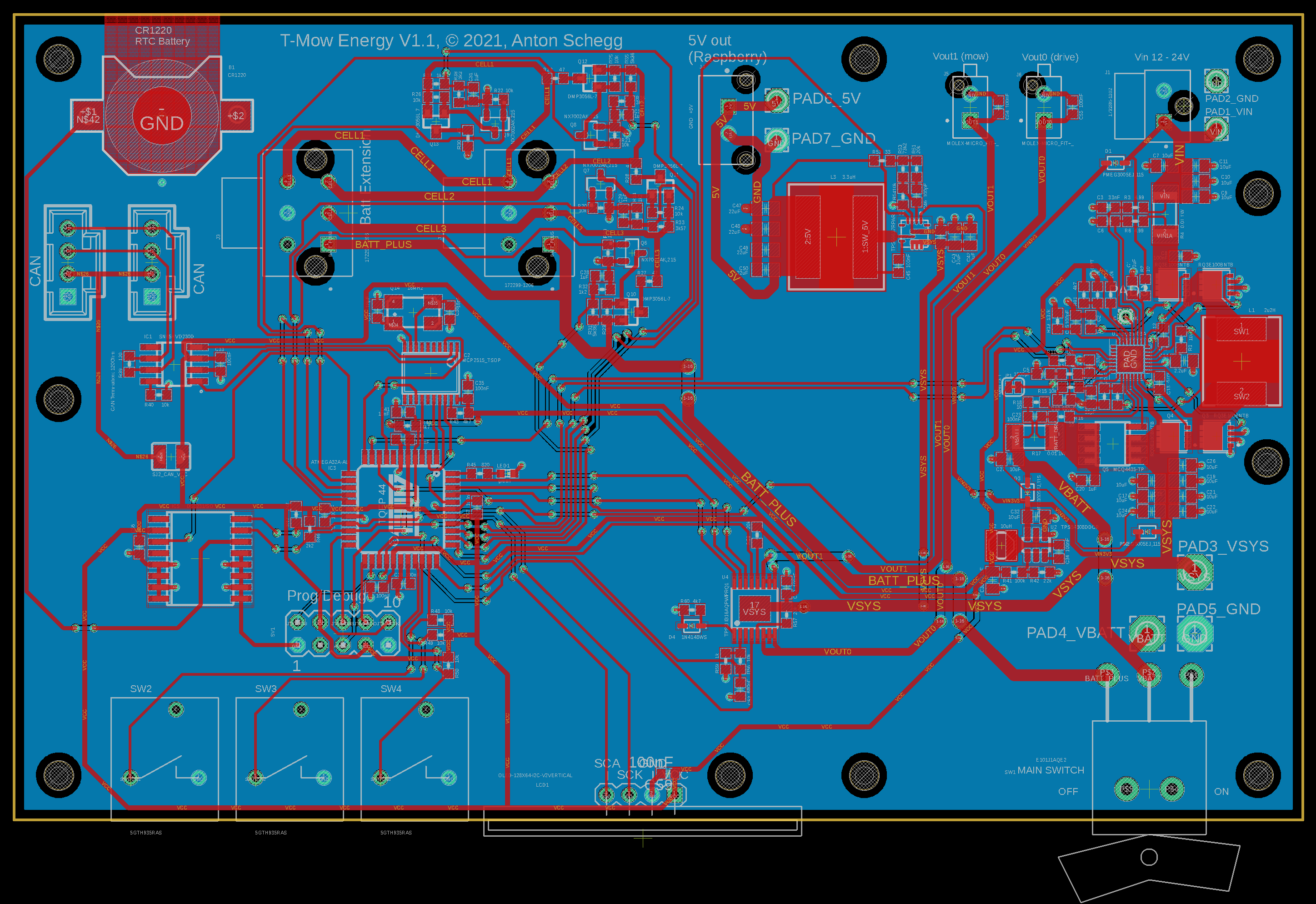

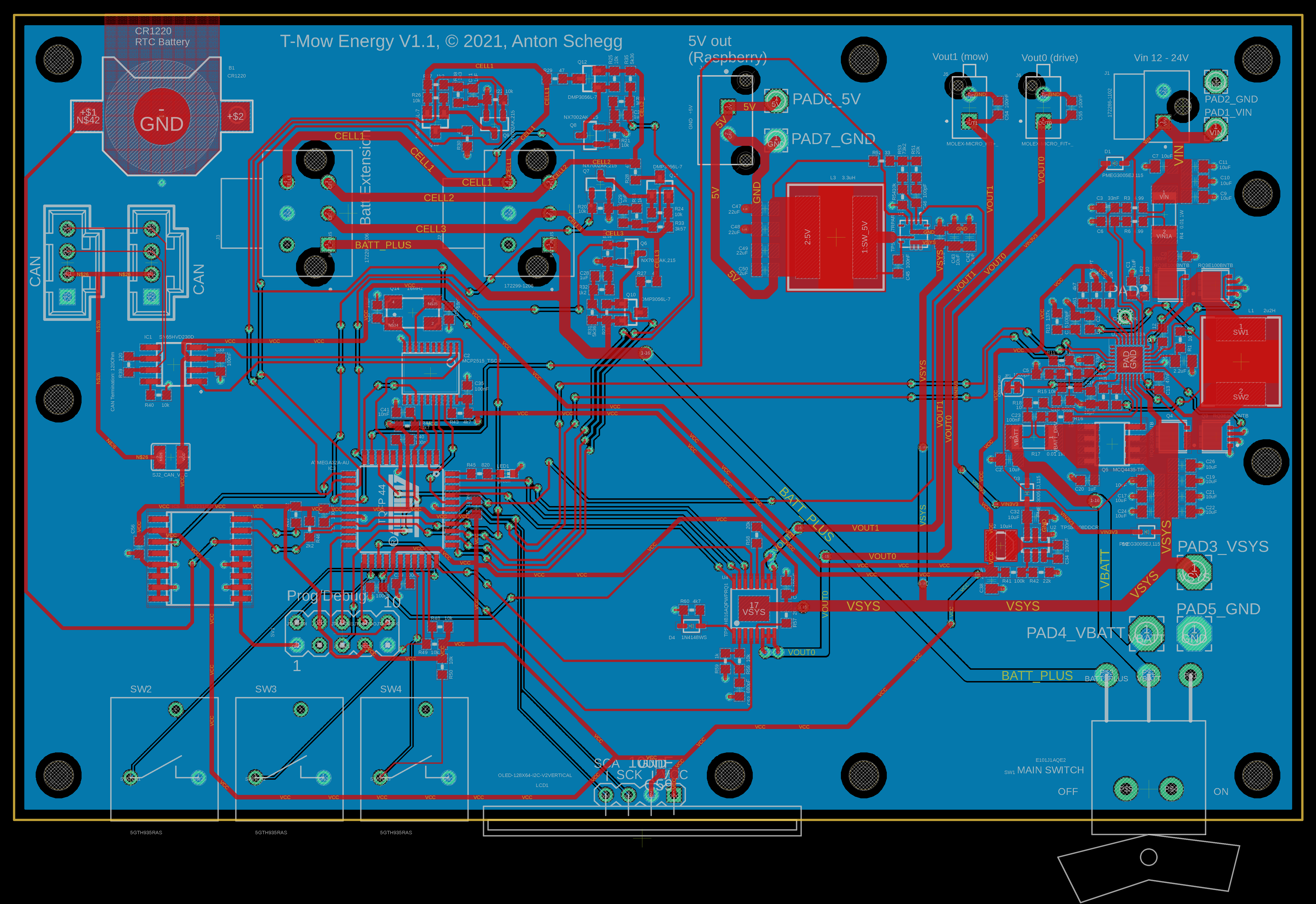

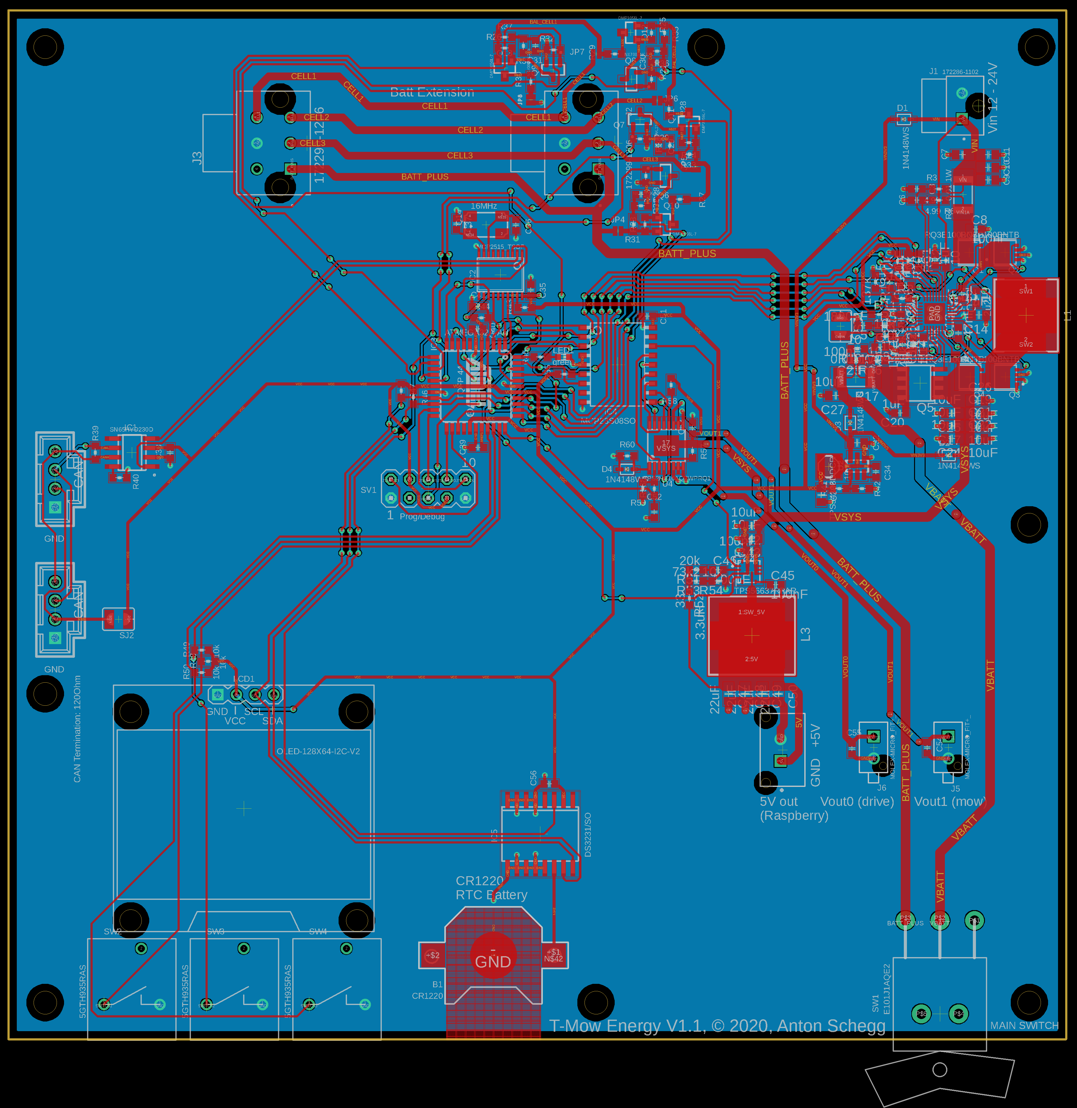

Hallo Leute,
nachdem sich jetzt der dritte TPS54308 in Rauch aufgelöst hat, brauch
ich die Hilfe von Leuten, die sich hoffentlich besser als ich auskennen.
Auf der Platine ist ein Li-Ion Laderegler gesteuert von einem ATmega und
ein paar weitere Peripheriekomponenten wie RTC, CAN Bus. Und der ATmega
selbst wird vom TPS54308 mit 3,3V versorgt.
Der TPS54308 wird entweder von den angeschlossenen LiIon Akkus (4 Stück
in Serie) gespeist, oder von dem, was der Laderegler ausgibt (Vsys).
Zusätzlich habe ich noch vorgesehen, auch direkt mit Vin zu versorgen,
für den Fall, dass die Akkus leer, oder nicht angeschlossen sind.
Nicht wundern, es ist noch ein 2. Spannungsreger (5V) drauf, der bei
Bedarf zur externen Versorgung eines Raspberry PIs enabled wird.
Soweit so gut. Die Schaltung funktionierte schon eine ganze Weile -
inclusive LiIon Akku laden, bis auf einmal beim Anlegen von Vin der
Spannungsregler rauchte und einige an VCC angeschlossene Komponenten mit
in den Himmel nahm.
Nachdem es mir jetzt schon zum 3. mal passiert ist, gehe ich davon aus,
dass etwas auf der Leiterplatte von mir nicht korrekt entworfen wurde.
Was könnte das Problem sein? Gibt es etwas offensichtliches, was ich
übersehen habe? Wie könnte ich die Schaltung weniger anfälliger auf
"Selbstzerstörung" machen?
Bin für jeden Hinweis dankbar.

von H. H. (Gast)
Deinem Layout nach ist es eigentlich erstaunlich, dass es jemals
funktioniert hat. Du brauchst dringend Grundlagenwissen fürs Layout, und
ganz besonders was Regler, insbesondere Schaltregler, betrifft.

von Anton S. (antonschegg)
H. H. schrieb:
Danke für den Hinweis, der ja eigentlich keiner ist. Was wären die
Probleme und wo gibt es das Grundlagenwissen? Auf was davon beziehst du
dich?
Übrigens hatte ich dann in der Vergangenheit wohl schon oft Glück, wenn
ich mich so gut es ging an die Layoutvorgaben des Herstellers hielt und
meine Schaltregler immer funktionierten. Auch der TPS54308 hatte
wochenlang  problemlos funktioniert.
Es muss m.E. eine besondere Situation geben, die er nicht mag.

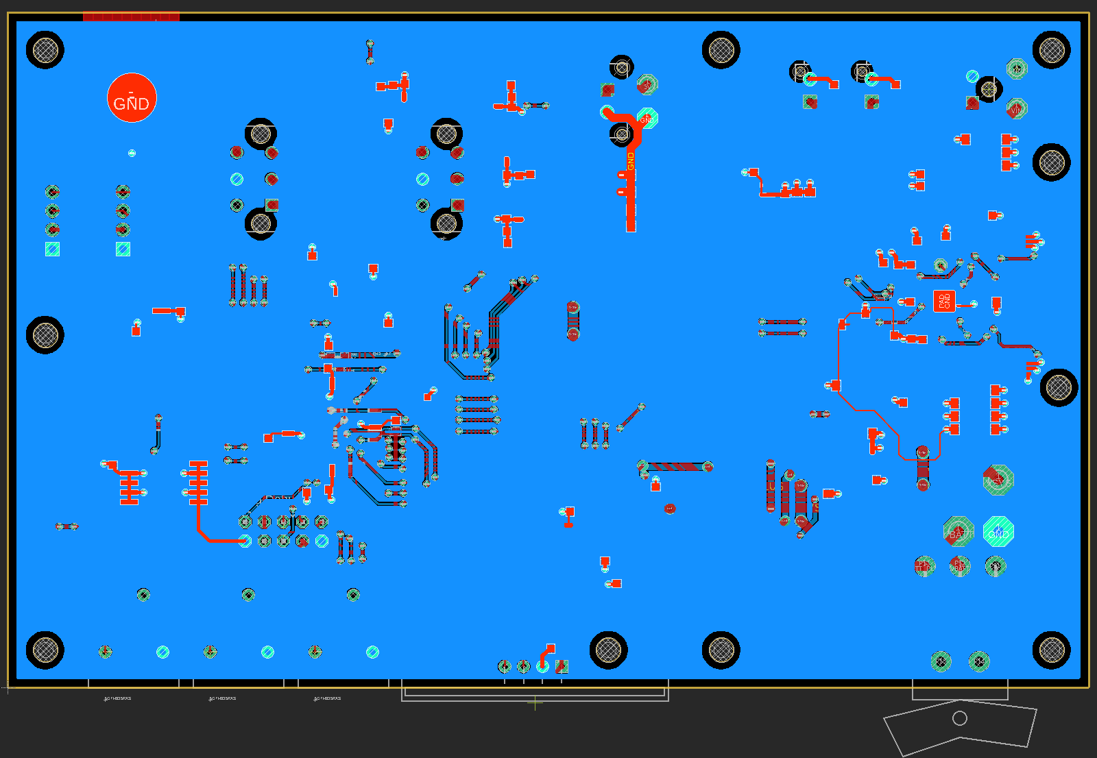

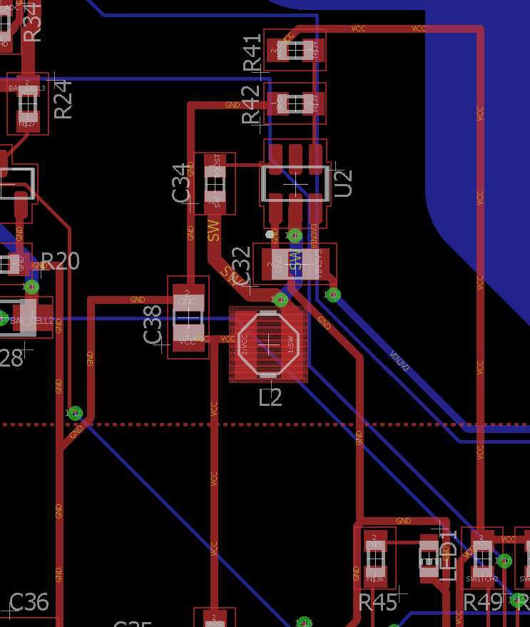

von H. H. (Gast)
Printed Circuit Board Designer's Reference; Basics
Christopher T. Robertson
Prentice Hall PTR
Und für die anderen als Anhang der betreffende Ausschnitt aus seinem
Layout.
von Achim S. (Gast)
Anton S. schrieb:
> Ich dachte nicht, dass es, um Schaltungsfehler zu sehen, unbedingt
> notwendig ist, auch das geroutete Platinenlayout zu sehen.
falsch gedacht.
Anton S. schrieb:
> Was wären die
Schau wenigstens mal ins Datenblatt deines Schaltreglers. Dort gibt es
ein Layout-Example. Schau nach, wie niederimpedant die Eingangs- und
Ausgangskondensatoren an den GND-Anschluss des TPS angeschlossen sind:
die Leitungslängen sind dort im mm-Bereich, die Leitungsquerschnitte
sind größer als die Leitungslängen.
und dann schau dir im Anhang mal an, wie in deinem Layout der der
GND-Anschluss des Ausgangskondensators und des Feedback-Teilers mit dem
GND des Schaltreglers verbunden ist. Ich habe die kürzeste GND-Schleife
mal in Grün eingezeichnet...
Bau genau das Layout nach, das der Hersteller vorschlägt (solange, bis
du im Detail verstanden hast, wie es funktioniert).
von H. H. (Gast)
Noch besser ist die Regelschleife...

Das ist das grausamste an Layout was ich seit Jahren gesehen habe.
von Wolfgang (Gast)
Die geht über das halbe Board. Stört das etwa? :-o
von hard worker (Gast)
Wolfgang schrieb:
> Stört das etwa?
Nö, Strom ist geduldig, fliesst überall hin wo man ihn lässt.

von H. B. (Gast)
Das Layout ist wirklich nicht gut.
Der Baustein gehört mit seinen 350kHz Schaltfrequenz jetzt eigentlich
noch zu den gutmütigeren was die Ansprüche an das Layout angeht, aber
irgendwo hat das alles seine Grenzen.
Lies dir im Datenblatt mal unter 10.1 die Layout Guidelines durch und in
der user guide des Evaluation Boards ist auch das Layout abgebildet.
Informier dich mal wie ein Schaltregler genau arbeitet und auf was du
beim Layout achten musst.
Halt dich so gut wie möglich an die Layoutvorgaben des Herstellers, ganz
wichtig sind GND Plane, sehr kurze und flächige Leitungen (Flächen) dort
wo geschaltene Leistung geführt wird, C´s direkt an den Chip und sehr
kurze Anbindung des Feedback Spannungsteilers.

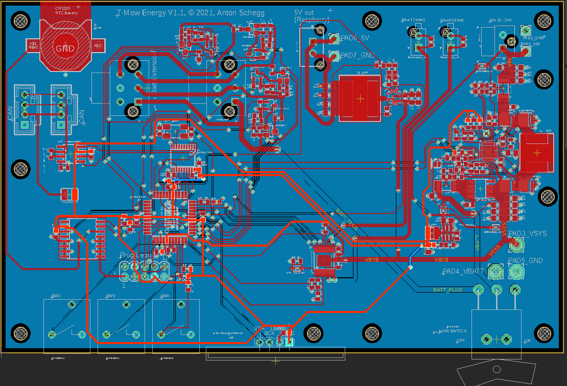

von Gustl B. (-gb-)
Huiuiui, das Layout ist an sehr sehr vielen schlecht. Also ... ich mache
das jetzt neu, daher die Frage:
Anton, welche Bauteile müssen zwingend dort bleiben wo sie sind?
von Thomas L. (thomas_hx)
> mache das jetzt neu, daher die Frage:
Es haben eigentlich keine Bauteile einen festen Platz - außer Taster,
Display und Schalter am unteren Rand.

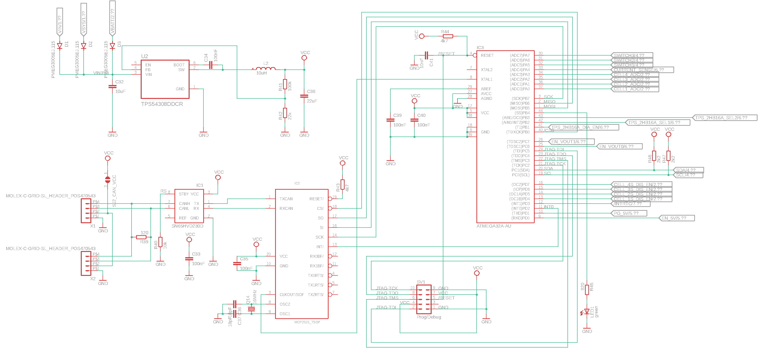

Aber ich frage mich, ob trotz des zugegeben schlechten Layouts beim 3,3
V Schaltregler, das Einschalten von Vin zum Abrauchen des Reglers führt.
Bin mir nicht ganz sicher, ob meine 3 Dioden zur alternativen Versorgung
des Reglers ein Problem sein könnten, oder ob der Balancer rein funkt.
Natürlich kann ich mir vorstellen, dass meine „Antenne“ den Regler mit
unzulässigen Spannungen genau beim Einschalten von Vin kaputt schießt.
Aber bevor ich eine neue Platine mit verbessertem Layout mache, würde
ich zunächst ausschließen wollen, dass nichts anderes die Ursache ist.

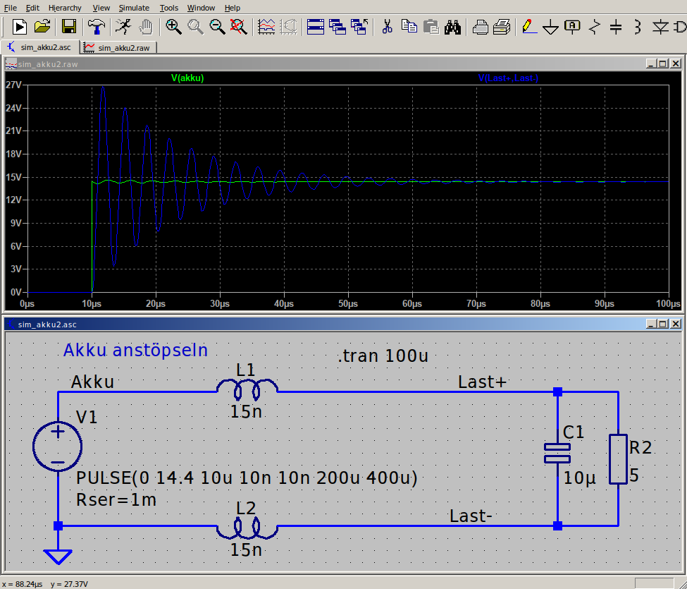

von Bernd (Gast)
> in Serie) gespeist
Wie hoch genau ist die Eingangsspannung? Wie lang sind Anschlussdrähte
zum Akku?
Hast Du ein Oszilloskop? Kannst Du Dir damit mal Vin im Einschaltmoment
anschauen?
von Achim S. (Gast)
Den Schaltregler ist aufgrund des Layouts an der Grenze der
Funktionalität. Das schrieb schon Hinz weit oben:
> funktioniert hat.
Und wenn es an der Grenze der Funktionalität ist, dann kann jede
zusätzliche Kleinigkeit dazu führen, dass die Grenze auch mal
überschritten wird. Für ein grenzwertiges Design lässt sich nicht ohne
weiteres sagen: genau dieses oder jenes ist der eigentliche Auslöser
fürs Abrauchen. Zumindest nicht aus der Ferne: mit intensiver
Fehlersuche und Messungen an der Platine ließe sich vielleicht der
endgültige Auslöser für das Abrauchen noch eingrenzen.
Du hast einen 3A Schaltregler und führst ihm seine Versorgung über 150mA
Dioden zu. Die Dioden können ohne weiteres abrauchen (je nachdem, wie
viel Strom wirklich fließt). Aber solange die Dioden noch funktionieren,
ist die Versorgung über drei alternative Eingänge, die mit Dioden
entkoppelt werden, kein grundsätzliches Problem.
Ausschließen kann das wahrscheinlich niemand. Wenn so viel schlecht
gelayoutet wurde, dann kann dir keiner garantieren, dass jeder
mögliche Fehler schon identifiziert wurde.
Der richtige Ansatz wäre: versuche ein besseres Design zu erstellen. Und
dann stelle das hier vor (mit Bezug auf diesen Thread) und frage, ob in
dem besseren Design noch Schwachstellen gefunden werden.
"Irgendwelche" Verbesserungsvorschläge wirst du dann mit Sicherheit auch
noch bekommen. Dann wird es darauf ankommen, "kleine" Schwächen (mit
denen man leben kann) von richtigen Fehlern zu trennen (die unbedingt
korrigiert werden müssen).

War keine Absicht, das Bild zeigt nichts neues gegenüber dem früheren
Beitrag.

Könnte mir vorstellen, wenn das PCB Layout von U1 und U3 genauso
schlecht sind wie von U2 dass es hier schon mögliche Ursahen für das
Abrauchen von U2 gibt.

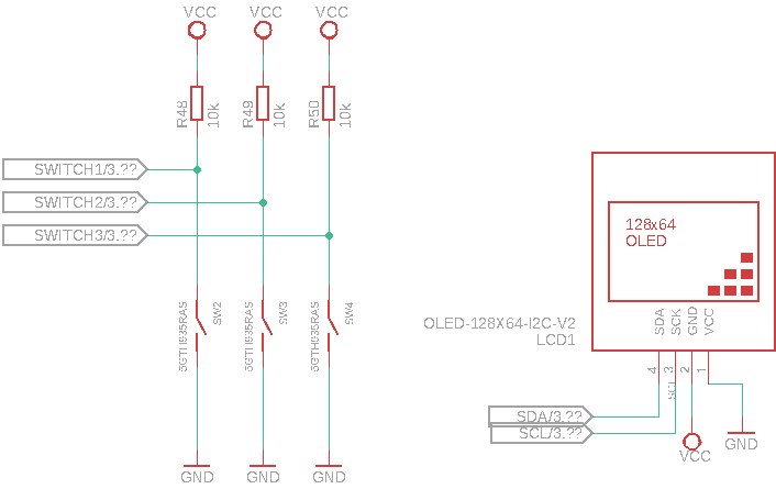

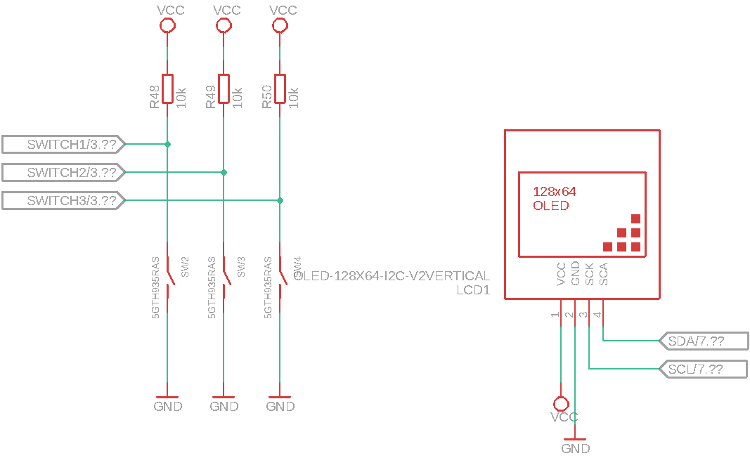

Ist es Absicht dass die Stromversorgung des OLED verpolt ist?

@ Anton S:
Soll die Platine wirklich 4-lagig werden?
von Wolfgang (Gast)
Sehr bemerkenswert sind auch die Leiterbahnen mit 300mil, geführt über
Vias mit 0.3mm
Gustl B. schrieb:
> @ Anton S:
Nein, nur 2-lagig. Hatte mit 4 Lagen in Eagle experimentiert, mich aber
dann doch auf zwei Lagen beschränkt. Jetzt bekomme ich die mittleren
Layer nicht mehr weg…
Bei U1 und U3 habe ich mir ein bisschen mehr Mühe gegeben. Aber ich
werde auch da noch mal drauf schauen.
Das mit dem OLED ist so natürlich ein Krampf, aber die von mir
bestellten Exemplare hatten die Stromversorgung vertauscht. Da sind
schon Lötjumper auf dem Display vorgesehen, um umzupolen.
> über
> Vias mit 0.3mm
Ok, werde ich ändern. Welchen Durchmesser würdest du bei den 300mil
Leiterbahnen nehmen?
Jetzt habe ich versucht einige der Tips in das Layout um den TPS54308
Regler herum einfließen zu lassen. Die Anordnung der Bauteile ist jetzt
etwa so wie im Datenblatt. Die Leiterbahnen auch ähnlich des
abgebildeten Schemas.
Wäre das jetzt besser? (an den anderen Baustellen des Layouts habe ich
noch nichts verbessert)
Ich habe jetzt auch noch ein paar von den "quasi" verbundenen Lötjumper
platziert, damit der Autorouter (der alles unkritische routen soll - ich
weiß, da gehen die Meinungen auseinander...) die Abzweigungen an den
Stellen macht, wo ich sie will.
Eine konkrete Frage zumindest hätte ich zu GND: ich habe jetzt
zusätzlich zum normalen GND Signal (dünn und kommt von der anderen Seite
der Leiterplatte) auch die 300mil PGND_HIGH_CURRENT Leitung an GND3V3
"angeschlossen". Gut oder schlecht das zu machen?

von Gustl B. (-gb-)
Mach einfach einen GND. Für Alles und den möglichst flächig. Damit fahre
ich seit Jahren gut. Nur bei sehr empfindlichem Analogzeug ist ein
getrennter GND sinnvoll und da sollte man wissen was man tut.
Lass das, das dauert doch auch mit der Hand nicht lange.
Finde ich nicht gut. Der Strom von SW zur Spule muss durch zwei einzelne
Vias. Das kann man auch anders layouten. Ich sitze an einem Versuch,
weiß aber nicht ob der diese Nacht noch fertig wird.
Und ich werde eher viel umbauen :-)
von Gustl B. (-gb-)
So, ist nicht sehr schön geworden, aber ich wollte die Stecker, Schalter
und so nicht verschieben.
Gustl B. schrieb:
> tmow_energy.sch
Hilfe, das ist in meinen Augen ziemlich perfekt - vielen Dank! Das zeigt
mir natürlich wo alleine schon meine Bauteileplatzierung nicht optimal
war.
Eine Frage stelle ich mir allerdings: reicht die Leiterbahnbreite von
BATT_PLUS? Ich hatte sie viiiieel breiter. Max. 3A bei max. 17V sollten
sie aushalten.
Kannst du ggf. noch kurz schreiben mit welcher Strategie du so ein
Layout machst?
von Peter D. (peda)
Für die dicken Leitungen würde ich >= 2 Vias oder ein Via mit dickem
Bohrdurchmesser (1mm) verwenden, sonst brennt Dir der Via weg.
von Anselm (Gast)
Warum hast du eigentlich alle Entstörkondensatoren nebeneinander
angeordnet?
Diese sollte so dich es geht an den Verbraucher der entstört sein soll.
von Gustl B. (-gb-)
Naja^^ Bitte!
Anton S. schrieb:
> Das zeigt
> war.
Ja, ich habe das ja einigermaßen gruppiert, das kannst du noch hin und
her schieben und umbauen.
> sie aushalten.
Ja das reicht von der Breite.
Richtig, das sollte er noch machen, hatte ich nicht getan weil im
Original auch nur 1 Via vorhanden war und weil das Layout vermutlich
sowieso nochmal umgebaut werden wird.
> Layout machst?
Übung :-) Deshalb mache ich hier auch im Forum Layout, einfach als
Training.
Vorgehensweise ganz grob:
Zuerst die einzelnen Baugrummen einzeln erstellen und noch nichts mit
Leiterbahnen verbinden sondern nur platzieren irgendwo als Gruppe.
Optimieren nach dem jeweiligen Ziel, hier zweilagig und möglichst gute
Massenlage mit wenigen Schnitten.
Dann die Baugruppen zusammen auf der Platine platzieren so dass die
Anschlüsse möglichst mit wenigen Überkreuzungen verbunden werden können.
Dann zuerst das Layouten was kritisch ist, hier die Versorgung. Wo
sinnvoll zuerst Polygone zeichnen, dann mit dicken Leiterbahnen
weitermachen. Am Ende dann unkritische Signale, da kann man ruhig viele
Vias setzen.
> angeordnet?
Gute Frage!
Ich würde sagen das sind die Kondensatoren am Schaltregler, die glätten
hinter der Induktivität und der Feedback Pin will ja auch eine glatte
Spannung(?). Aber in der Tat, man sieht auch manchmal Schaltregler bei
denen nur die Induktivität nahe am Chip sitzt, die Kondensatoren aber
eher weit weg sind.
Bei meinen eigenen Layouts habe ich das immer so gemacht wie hier, also
Kondensatoren nahe hinter die Spule. Und dann am Verbraucher, also nahe
am Eingang des Verbrauchers nochmal einen Kondensator und vielleicht
vorher noch einen Ferrit.

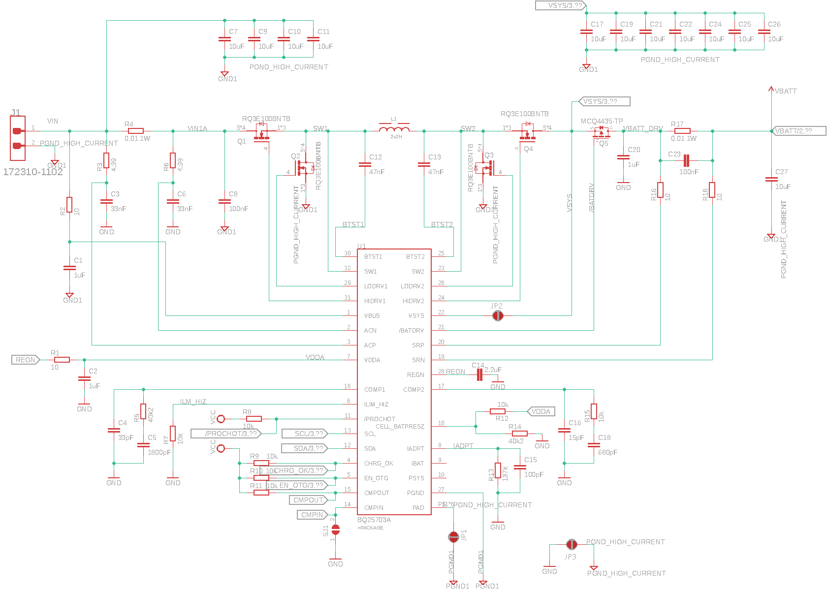

Beim Layout vom BQ25703A hatte ich mich sehr grob an dem hier
orientiert.
https://www.ti.com/diagrams/bq25703aevm-732_bq25703aevm-image-board.jpg
Edit:
Und noch als Anhang meine RCL mit den Symbolen im Layout. Footprints
passen, sind per Hand mit Kolben gerade noch so lötbar, mit Heißluft
sehr bequem lötbar.
von Bernd (Gast)
> Spannung(?).
Eigentlich will man direkt am Feedback-Pin keinen Kondensator haben,
weil der nur die Regelung langsam macht.
Auch sollte die Feedback-Schleife nicht unnötig groß sein, falls die
sich Störungen einfängt, werden die auf den Ausgang moduliert.
von Gustl B. (-gb-)
OK, was will ein DCDC denn am Feedback Pin? Die Spannung nach der
Induktivität, also eher AC oder die Spannug hinter den Kondensatoren,
also die DC Spannung?
So klar scheint das nicht zu sein. Hier
https://www.ti.com/lit/an/slva818/slva818.pdf Seite 2 ist hinter den
Kondensatoren, also die DC Spannung.
Hier
https://www.analog.com/media/en/technical-documentation/data-sheets/lt8636-8637.pdf
ist in den Schaltbildern der FB Abgriff vor den Kondensatoren.
Und hier
https://www.analog.com/media/en/technical-documentation/data-sheets/ADP5302.pdf
dahinter.
Ich vermute das ist egal, denn zwischen Spule und Kondensator ist eine
dicke Leitung oder die sitzen Beide auf einem Polygon. Das nimmt sich
also nix ob der FB Abgriff näher an der Spule oder näher am Kondensator
ist. Jedenfalls sieht der FB Pin dann ein DC Signal, eben V_out.

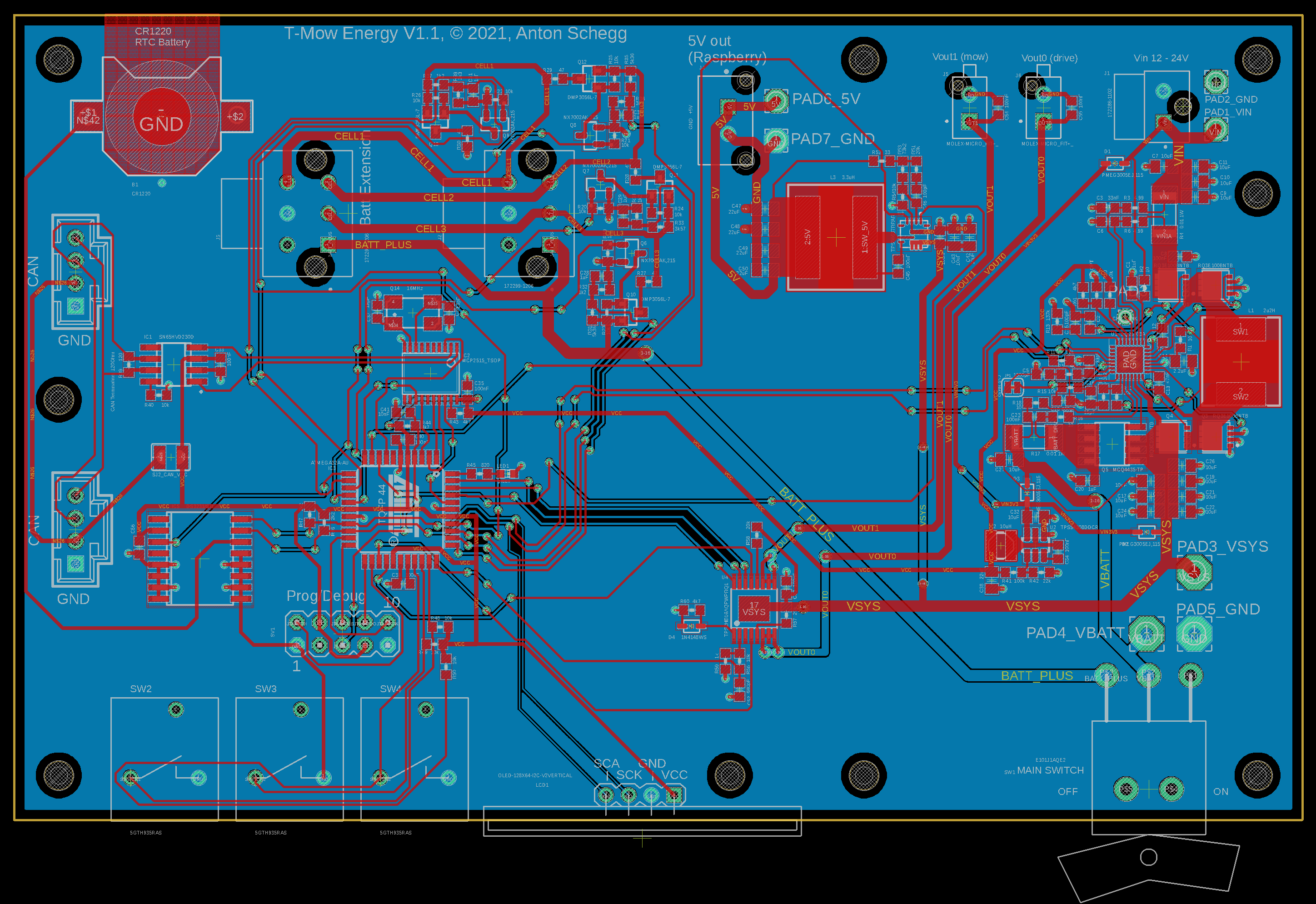

So, nun hatte ich endlich die Zeit gefunden das Layout zu überarbeiten.
Dank der Vorarbeit vom Gustl konnte ich ganze Teile des Layouts
entsprechend verschieben und konnte dabei sogar die Platinengröße
reduzieren, was sich natürlich auf die Kosten positiv auswirkt.
Den IO Expander MCP23S08T habe ich entfernt, indem ich mich auf die
wirklich benötigten I/Os am Atmega beschränke und damit nur mit den
Vorhandenen auskomme.
Sieht das Layout nun besser aus?
Was könnte ich noch machen, um die Robustheit gegen z.B.
Spannungsspitzen (ein-, ausstecken der diversen Verbindungen zu Akku,
Vin,...) zu erhöhen?
Sollte ich den Akku (18650 als 4SP2, Li-Ion 14.4 V 5200mAh) zusätzlich
mit einer Sicherung absichern?
Anton
Habe mittlerweile das Layout überarbeitet…

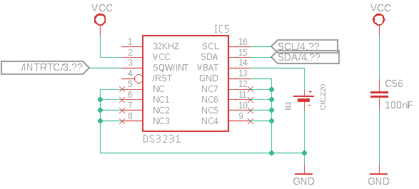

Ein ATMega32 braucht 3 (in Worten: drei) Abblock-Kondensatoren
an seinen 3 (in Worten: drei) Vcc Pins. Und noch einen an AVcc.
Ein Abblock-Kondensator am OLED-Display kann auch nicht schaden.
Eine Versorgungsspannung verlegt/routet man netz-artig (also
mehrfach, redundand) und nicht in wilden Baum- und/oder
Kettenstrukturen.
Alternativ und qualitativ gleichwertig wäre eine sternförmige
Verteilung mit Knotenpunkt am Spannungsregler-Ausgang.
Er braucht diese Kondensatoren nicht nur an den Vcc Pins, sondern
jeweils zwischen dem Vcc  Pin und dem nächstliegenden GND Pin. Nur
dann kann dieser Abblock- bzw. Puffer-Kondensator die Strompulse, die
beim Umschalten der Flipflops im uC auftreten, auch direkt am uC
abblocken bzw. puffern.
Natürlich! Soviel Abstraktionsfähigkeit bzw Selbstverständlichkeit
habe ich vorausgesetzt.
von Jens G. (jensig)
Das würde ich mal nicht unbedingt voraussetzen, wenn es schon am
Verständnis für die Abblock-Cs fehlt ...
> Kettenstrukturen.
Würde das mit der Verlegung von VCC so passen?
von Gustl, der Echte! (Gast)
Du hast vor allem auch die untere Lage (blau) zum Routen verwendet. Das
hatte ich versucht zu vermeiden. Siehe
https://www.mikrocontroller.net/attachment/520349/tmow_energy_gustl.png
Das führt jetzt dazu, dass du eine stark zerschnittene Massenlage hast.
Und die Massenanbindung ist genau gleich wichtig wie die andere positive
Anbindung.
Also bei zweilagig:
Entweder eine Lage möglichst unzerschnitten lassen oder
mit Polygonen auf beiden Lagen die über viele Vias verbunden sind eine
durchgehende Massenlage zusammenflickschustern.
Bei 4 Lagen würde ich hier eine Massenlage spendieren. Und weil 4 Lagen
nicht krass teuer ist verwende ich privat nur noch 4 oder mehr Lagen,
das macht das Routing sehr entspannt, man kann viele Polygone verwenden
und bekommt eigentlich immer eine durchgehende Massenlage.
> Anbindung.
> Also bei zweilagig:
Danke für den Hinweis mit der Masselage. Ich werde versuchen, möglichst
die langen Unterbrechungen der Masselage zu vermeiden.
Ich hatte bei Beta Layout die Leiterplatte produzieren lassen und da
würde die 4-lagige etwa 147€ und die 2-lagige etwa 82€ kosten.
(Inclusive Bestückungsdruck und Stencil).
Gibt es empfehlenswerte Platinenhersteller, die bei 4-lagig weniger
draufschlagen?
Ich kaufe gerne bei eurocircuits und JLCPCB.
Mach vielleicht lieber Polygone und wechsel für längere Strecken auf die
Oberseite.
> Oberseite.
Jetzt habe ich viel weniger Unterbrechungen der GND Fläche (siehe
Bildschirmfoto... wo ich GND gehighlighted habe).
Besser?
von Bernd (Gast)
Anton S. schrieb:
> Besser?
So richtig elegant sieht das auf den ersten Blick immer noch nicht aus.
Ich würde es vermeiden mit den dicken stromführenden Leiterbahnen über
Vias auf andere Lagen zu wechseln.
Anton S. schrieb:
> Vbatt war etwa 14V
> und als der TPS54308 geblitzt hat, hatte ich Vin eingesteckt und zwar
> von einem Labornetzteil, welches auf 19V eingestellt ist.
Die Zuleitungsinduktivität kann Dir da eine Spannungsspitze am Eingang
des Reglers erzeugen. Die Höhe der Spannungsspitze kann bis zum
doppelten der Eingangsspannung betragen. Dein Regler ist nur bis 30V
spezifiziert, also solltest Du besser ein gutes Stück unter 15V bleiben.
Man kann die Kapazität direkt am Eingang des Spannungsreglers drastisch
erhöhen. Die RC-Modellbauer kaufen da für viel Geld sogenannte
Peak-Eater.
von Masser (Gast)
Ich sehe das noch ein paar merkwürdige lange GND Leitungen auf der
Oberseite.
Muss nicht scheiße sein, ich schicke GND von der Oberseite immer mit
möglichst kurzen Leitungen an die GND-Plane an. Und wenn es längere
GND-Leitungen auf der Oberseite gibt an die viele Bauteile angeschlossen
werden verbinde ich die auf ganzer Länge (auf die Enden) mehrfach mit
der GND-Plane.
Richtig physikalisch begründen kann ich das nicht, aber kurze Wege zum
Bezugspotential und keine offenen Enden sind eigentlich immer gut :-)
