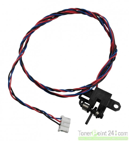

Papiersensor-Taster im Laserjet 4050. Extrem empfindlich, selbst die
empfindlichsten nachgekauften konnten die originalen nicht ersetzen.
Falls du eine Quelle für neue originale findest...
Biste ganz sicher?
Ich hab einen LJ 4000 und nutze die unteren zwei Papierschubladen gar
nicht. Wo bitte sitzt bzw. wo soll den dieser Tastensensor sein?
Ists denn ein Taster oder doch was Optisches?
