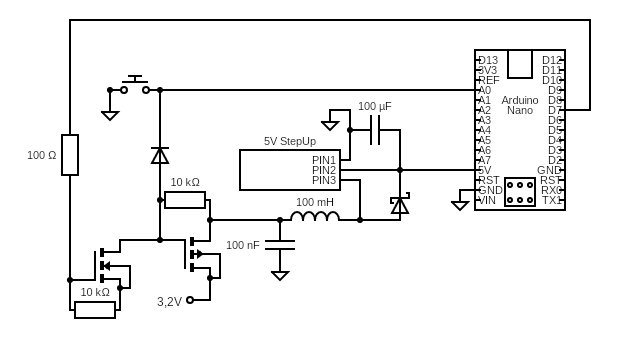

Hallo, ich habe einen Arduino Nano (in einem TonUINO), bei dem ein
Taster an A0 angeschlossen ist, der beim Drücken verschiedene Aktionen
auslöst.
Jetzt habe ich mir noch eine kleine zusätzliche Schaltung gebaut, die
ich zum Einschalten des Arduinos benutze. Der Arduino soll mit Strom
versorgt werden, wenn man den obigen Taster drückt. Das funktioniert
auch, nur muss ich den Taster 2s lang gedrückt halten, bis der Arduino
gebootet hat und sich selbst eingeschaltet halten kann. Er kann sich
dann auch selbst ausschalten.
Die Frage ist, wie kann ich die Schaltung anpassen, so dass der Arduino
auch nur nach kurzem Tastendruck an bleibt, ohne dabei die sonstige
Funktionalität des Tasters im laufenden Betrieb zu stören. Dort wird
nämlich unterschieden, ob der Taster kurz oder lang gedrückt wurde.
Würde es mit einem Kondensator zwischen der Gate des P-MOSFETs und
GROUND klappen?
[EDIT] Die Schaltung zum Ein-/Ausschalten ist diese -
https://circuitjournal.com/arduino-auto-power-off#self-power-off-circuit
Die 5V StepUp Schaltung ist ein Teil dieser Schaltung -
https://easyeda.com/wagiminator/cn3058-lifepo4-power-board-ls-5v.
Gast #6717040
Die Schaltung sieht von vorne bis hinten fehlerhaft aus. ich weiß gar
nicht, wo ich da anfangen soll.
Vielleicht fange wir mal mit Grundlagen zu Transistoren an
http://stefanfrings.de/mikrocontroller_buch/Einstieg%20in%20die%20Elektronik%20mit%20Mikrocontrollern%20-%20Band%202.pdf
Kapitel 2.2 und 3.4
In der Zwischenzeit erklärst du mal die Pinbelegung deines
Spannungswandlers und warum du dessen Pins so beschalten willst, wie
oben gezeigt.
Das ist übrigens ein sehr häufiger Standard-Fall für den du
funktionierende Schaltungen massenweise im Internet findest.
Gast #6717068
Ivoch I. schrieb:
> Das funktioniert auch,
Eher nicht.
Der ausgeschaltete Arduio zieht über die Eingangsschutzdiode von A0 und
die Diode das Gate des Power-MOSFETs genau so nach Masse  wie es der
Einschalttaster machen würde.
Und wie es der Halte-MOSFET täte wenn dessen Source an GND liegen würde.
Schau dir beim Transistortester an, wie man es richtig macht. Achso, der
verwendet 9V. Also am Ende des Kapitels:
https://dse-faq.elektronik-kompendium.de/dse-faq.htm#F.29.1

Gast #6717080
Wegen der Diode wird dein Arduino niemals Spannungsfrei/Stromlos sein.
Der MOSFET Links unten gehört mit eine "Bein" sicher an GND. Du hast ihn
nur zweipolig angeschlossen, so macht ein Transistor keinen Sinn.
Der andere Transistor ist auch völlig falsch beschaltet. Der Widerstand
müsste sein Gate auf 3,2V hoch ziehen. Dann würde aber am Eingang A0 des
Arduino immer eine Spannung anliegen, was nicht sein darf, solange er
keine Versorgungsspannung hat.
Da sind bestimmt noch mehr Fehler drin. Die Schaltung ist so eigentlich
nicht zu retten, muss man nochmal ganz neu machen.

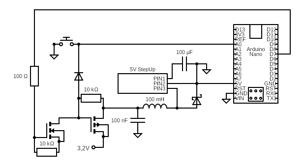

Gast #6717130
Ivoch I. schrieb:
> Und die 2 MOSFETs habe ich genau so geschaltet, wie im anderen Link
> beschrieben
> (https://circuitjournal.com/arduino-auto-power-off#self-power-off-circuit)
> und das ganze funktioniert auch, deswegen verstehe ich nicht was so
> falsch sein soll (bis auf den einen Fehler beim Wandler, natürlich)
Deine gezeigte Schaltung kann nicht funktionieren, und weicht deutlich
von der im Link beschriebenen Schaltung ab. Vergleiche also nochmal.

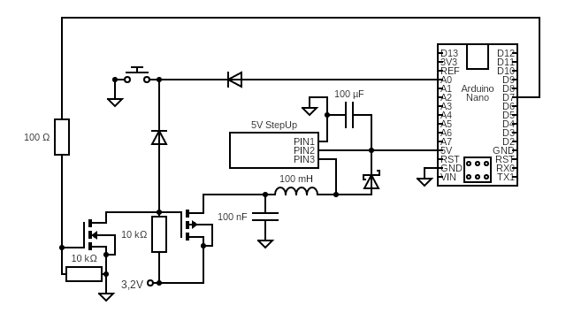

OP #6717155
Mann ist das peinlich... ich habe die Schaltung falsch gezeichnet (zum
ersten Mal mit circuit-diagram.org zeichnen UND gleichzeitig von meiner
Tochter abgelenkt, aber das ist ja keine Entschuldigung) und deswegen
verstehe ich vollkommen, dass ihr damit Probleme hattet. Sorry!
Aber ich habe sie richtig gelötet, deswegen funktioniert sie auch. Ich
habe die Zeichnung jetzt angepasst und bin 3 mal drüber gegangen und
keine Fehler mehr entdeckt. Passt das jetzt?
Ich habe zusätzlich eine Diode zu A0 geschaltet - damit dürfte das von
Stefan angesprochene Problem mit Spannung auf A0 gelöst sein, oder denke
ich falsch? Ist erstmal nur in der Zeichnung, gelötet habe ich sie noch
nicht.
Gast #6717169
Das ist auch kein Wunder wenn man oben mit unten und links mit rechts
vertauscht.
Die positive Versorgungsspannung gehört nach oben. GND nach unten.
Signale kommen soweit möglich von links und gehen nach rechts.
Ich denke, so kann es eventuell klappen. Welchen Sinn hat die Diode am
Spannungswandler zwischen Pin 2 und Pin 3?

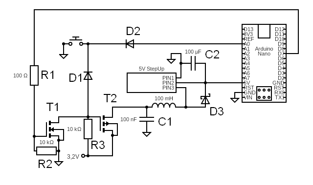

Gast #6717221
> GROUND klappen?
Kondensator kann klappen ist aber relativ undefiniert. Ugs des P-MOSFET
ist eh schon gering mit den 3,2V-0,7V, dann hängt es vom MOSFET ab, wo
dessen Threshold liegt. Und du müsstest den 10 kOhm deutlich vergrößern.
Du solltest in deiner Zeichnung noch die Bauteile eindeutig bezeichnen
(Dx, Rx, Tx) und auch angeben welche Transistoren und Dioden du
einsetzt. Dann ist eine Diskussion darüber viel einfacher.
Ich nehme für die weitere Beschreibung einfach T1 für den NMOS und T2
für den PMOS.
Für die 2 Sekunden sehe ich diese Möglichkeiten:
1. Hardwarelösung: Mitkopplung
Ein 1 kOhm Widerstand von T2 Drain nach T1 Gate. Um zu verhindern, daß
nun Strom in den D7 fließt, wird D7 über einen NPN Transistor
entkoppelt. D7 geht über 10 kOhm an die Basis des NPN, Emitter an GND,
und Kollektor an T1 Gate. Ausgeschaltet wird mit HIGH an D7.
2. Softwarelösung: Bootloader austauschen
Es gibt ein Optiboot auch für den Nano ohne die Startverzögerung.
OP #6717269
Ich weiß nicht, ich habe die Schaltung mit dem Spannungswandler nicht
entworfen, aber die Diode gibts auch in der Referenzschaltung der
QX2303. Vielleicht eine Schutzfunktion wegen der Spule?
Ich finde momentan keine zweite Diode für die Verbindung zum A0 Pin.
Kann ich stattdessen einen FET verwenden? Habe hier einen aus einer
Fernbedienung eines Quadrocopters, den ich sowieso nicht eindeutig
identifizieren kann. Ich kann aber zwischen Pins 1 und 2 eine
Diodenfunktion messen und der Widerstand ist in beiden Richtungen
zwischen 1 und 3 Megaohm. Ich bilde mir ein, mit der Lupe "662"
auszumachen, was eventuell auf einen 2SK662 JFET hindeuten würde? Dann
wären Pins 1 und 2 Source und Drain.
Der MOSFET ist ein IRLML6401, Ugs -0,4 bis -0,95V - hilft das? Warum
müsste ich den 10 kOhm vergrößern bzw. wieviel sollte er am Ende sein
und würde die Schaltung dann trotzdem funktionieren?
Ja, du hast natürlich Recht. Ich konnte auf circuit-diagram.org keine
Möglichkeit finden die Bauteile zu beschriften, aber ich habe sie jetzt
in Paint beschriftet. Das nächste mal suche ich mir ein besseres
Programm aus und mache die Zeichnung auch ordentlicher, wie von Stefan
angemerkt.
> für den PMOS.
Welche Möglichkeit würdest du empfehlen, wenn es mit dem Kondensator
doch nicht klappt? Ich würde eher zu 2 tendieren, aber nur weil meine
Platine schon ein bisschen überfüllt ist (hauptsächlich mit Jumper
Kabeln). Momentan kann ich keine der beiden anwenden, weil ich keine
bipolaren Transistoren habe und auch keinen Programmer für den
Bootloader - ich wollte mir sowieso einen bauen, aber das wird etwas
dauern.
Gast #6717457
Welche Referenzschaltung soll das sein, Link? Lass dir doch nicht jede
Information einzeln aus der Nase ziehen.
Wenn du noch von den NMOS bzw. PMOS Transistoren welche hast, würde ich
eher die nehmen anstatt einen unbekannten Typ. Gate und Source verbinden
und mit der Bodydiode richtig herum einsetzen.
Bei 10 kOhm brauchst du einen 680 uF Kondensator um auf knapp über 2
Sekunden zu kommen. Bei einem Kondensator zwischen T2 Gate und GND muss
der geladene Kondensator dann über den Taster entladen werden, und da
fließt dann ein hoher Strom, der dem Taster nicht gut tut.
Und ein weiteres Problem ist, daß sich der Kondensator beim Ausschalten
(wenn T1 sperrt) über R3 langsam wieder auflädt und somit durch T2 dem
StepUp langsam die Spannung abdreht. Damit steigt der Strom in den
StepUp (bis er abschaltet), und es könnte dem T2 recht warm werden.
Je mehr ich darüber nachdenke, desto weniger halte ich von der
Kondensatorlösung.
> dauern.
Ich würde die Lösung 1 nehmen, die reagiert definiert auf einen kurzen
Tastendruck. Wenn du keinen NPN Transistor hast, kannst du auch einen
weiteren NMOS nehmen, brauchst dann halt noch einen zusätzlichen
Pull-down Widerstand zwischen Gate und GND.
OP #6717583
Kuno schrieb:
Hier im Datenblatt habe ich die Referenzschaltung gesehen -
http://aitendo3.sakura.ne.jp/aitendo_data/product_img/ic/power/QX2303/QX2303-E50B.pdf.
Ich habe die komplette Schutz-/Ladeschaltung von hier nachgebaut -
https://easyeda.com/wagiminator/y-cn3058-lifepo4-charger-booster (ich
hatte oben den falschen Link zu einer neueren Version gepostet), aber
dort wird ja auch die gleiche Schaltung für den Spannungswandler
verwendet.
> Kondensatorlösung.
Alles klar, dann verwerfe ich die Idee. War ja auch nur ein Gedanke,
weil mir mangels Erfahrung/Wissen sonst nichts eingefallen ist.
Ok, dann mache ich das so - N-MOSFETs (IRLML2502) habe ich genug, da 25
gekauft.
[EDIT] Ich habe doch einen (unbekannten) NPN Transistor auf einer alten
Platine gefunden also probiere ich es erstmal damit. Aber warum
eigentlich überhaupt einen Transistor und nicht einfach eine Diode in
Reihe mit R1 schalten, mit der Anode zu D7?
Gast #6717738
Weil du zum Ausschalten das Gate von T1 in Richtung GND ziehen musst,
dazu musst der zusätzliche Transistor den Strom von 3,2V / 1 kOhm nach
GND ableiten. Es reicht nicht nur D7 hochohmig zu schalten.
