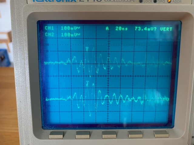

An meinem 600kHz Abwärtswandler auf Basis eines RT8298 messe ich
Spannungsverläufe mit etwa 1.5V Amplitude wie auf dem Foto zu sehen. Die
obere Kurve zeigt die Ausgangsspannung gegenüber Eingangs-GND. Die
untere Kurve zeigt die Ausgangsmasse gegenüber Eingangs-GND.
Die Wellenform ist qualitativ über die Zeit wenig verändert und tritt in
etwa mit der Schaltfrequenz auf. Der Wandler liefert im Experiment etwa
4A bei knapp 5V.
Gehe ich recht in der Annahme, dass ich hier eine Gegentaktstörung
messe? Die Last verhält sich ohmisch, da beide Kurven auf dem Oszi
identisch aussehen, oder? Aber lässt sich etwas über die Ursache der
hohen Spannungsspitzen sagen? Oder wie man diese reduzieren könnte -
etwa durch Verbreitern der Masseleitung?
Oder messe ich vielleicht Müll - z.B. wegen der Krokoklemmen?

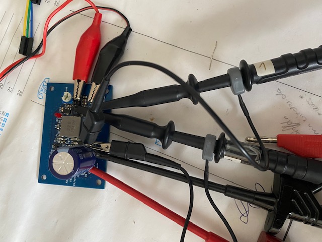

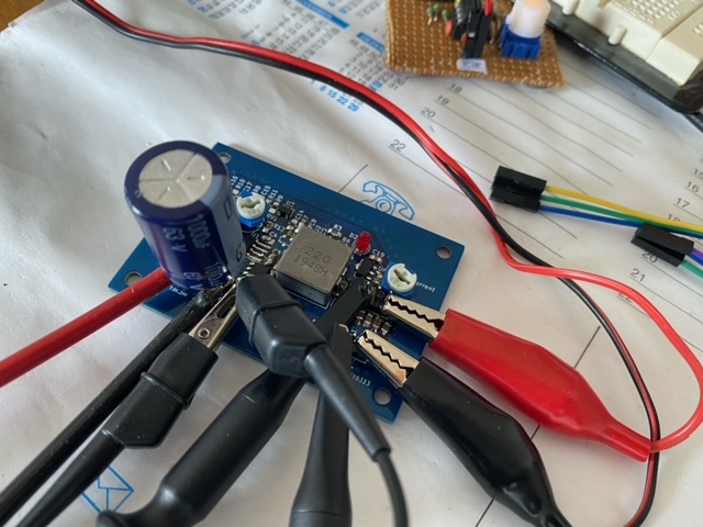

#6717503
A. S. schrieb:
> der Vollständigkeit wegen nochmal die ganzen Tastköpfe. Die
> Masseverbindung zum Kopf ist durchaus da,
Und das gleich zweimal !
Wenn das keine Differenzielle-Tastköpfe sind.... Willst Du nen
Kurzschluss bauen oder eins deiner 5A auf der GND Leitung, durch dein
Oszi schicken?!
#6717743
Teo D. schrieb:
> Oszi schicken?!
Wie kommt man darauf, daß der Strom durch die Oszimasse will?
