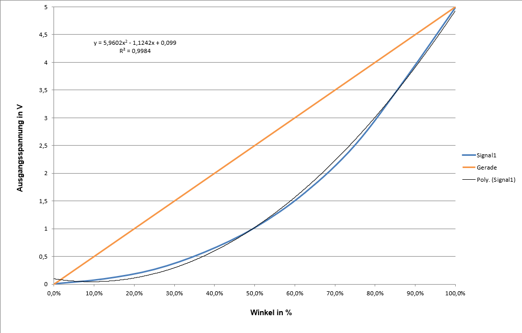

ich hänge aktuell an dem Problem ein Ausganssignal zu linearisieren. Die
gemessene Ausgangssignalkurve (blaue Kurve im angehängten Bild) habe ich
mir mit Excel mit einem Least Square Fit berechnen lassen. Die Funktion
dieser Kurve lautet (dünne schwarte Kurve).
U = 5,9602*x^2 - 1,1242*x+0,099
Die Werte für x liegen zwischen 0 und 1 bzw. 0 und 100%. Mein Ziel wäre
es jetzt diesen Zusammenhang zu linearisieren. Mein Ansatz wäre jetzt,
die Funktion die ich in Excel mit dem Least Square Fit errechnet habe an
der Geraden zu spiegeln, welche ich nachher haben will (orange Gerade im
angehängten Bild). Wenn man nun die Funktion umkehrt, sodass die
Spannung des Ausgangssignals vom Prozentwert x (im Bild als Winkel in %
beschrieben) abhängt, also eine Funktion x(U). Diese will ich dann in
den Mikrocontroller implementieren.
Dazu erstmal die Frage, ob das so funktionieren kann? Die zweite Frage
wäre wie man das konkret berechnet Ich hätte die Tools Matlab und
Geogebra zur Verfügung, vlt kann mir da ein Profi kurz weiterhelfen. Ich
bin auch gerne für komplett andere Vorschläge offen, also andere
Konzepte wie man eine solche Linearisierung durchführen kann. (am Besten
ohne einen Lookup-Table implementieren zu müssen)
Vielen Dank schon mal im Voraus!

Unbedenkliche Anwendung von Regression ist gefährlich. Man muss den
physikalischen Zusammenhang kennen, um erstmal die Funktion festlegen zu
können, auf die gefittet werden muss.
Im konkreten Fall: mir sieht das nicht wirklich nach einer quadratischen
Funktion aus. Wäre es wirklich eine eine, sähe der Fit viel besser aus.
Also: Ich würde mal damit anfangen, mir Gedanken darüber zu machen, wie
die Spannung sich tatsächlich zum Winkel verhält. Das ist mit sehr hoher
Wahrscheinlichkeit kein quadratischer Zusammenhang.

So richtig passend sieht die Excel-Funktion nun wahrlich nicht aus. Nach
der Umkehrfunktion dazu zu suchen, ist da ziemlich witzlos.
Wenn du dir mal die Differenz zur Ausgangssignalkurve plottest, wirst du
feststellen, dass diese Fehlerkurve fast kein Rauschen, aber kräftig
systematische Anteile enthält. Ein Polynom 2. Grades ist ziemlich
ungeeignet, um deine Ausgangssignalkurve zu beschreiben.
> Mein Ansatz wäre jetzt, die Funktion die ich in Excel mit dem
> Least Square Fit errechnet habe an der Geraden zu spiegeln, welche
> ich nachher haben will (orange Gerade im angehängten Bild).
Warum vertauscht du nicht x,y und lässt dir gleich den Fit für eine
Korrekturfunktion ausgeben?

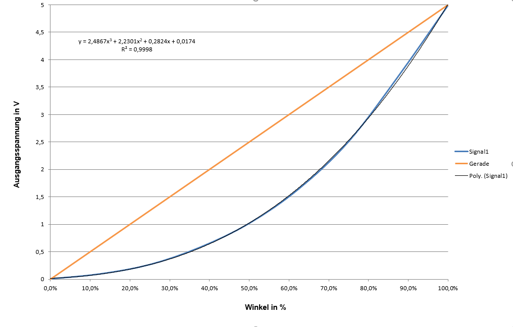

Also, das spiegeln liefert Dir nicht die Möglichkeit aus der Spannung
wieder den Winkel zu erraten.
Ist zumindest eine "einfache" Lösung. Kurz mal durch MatLab gejagt und
für ein 3rd Order Poly einen mittleren, relativen Fehler von 5%
erhalten.

#6722213
Fritz B. schrieb:
> Alles klar, so wie es scheint werde ich mich dann näher mit den Lookup
> Tables beschäftigen müssen.  Danke für die vielen Antworten.
Nein, keine lookup table. Das geht super mit Mathe.
Du hattest eine Funktion die wunderbar Deine Messwerte fittet:
a=2.4867
b=2.2302
c=0.2824
d=0.0174;
y=a*x.^3+b*x.^2+c*x+d;
Der fit der Umkehrfunktion funzt nicht gut, das habe ich probiert.
Zweite Möglichkeit: Du suchst die Lösungen x der Funktion
y=a*x.^3+b*x.^2+c*x+d; alles ausser x bekannt.
Onkel Wolfram Alpha antwortet auf  Reduce[y==a*x^3+b*x^2+c*x+d,x] mit
den drei Lösungen der Funktion. Die beiden konjugiert komplexen werfen
wir weg und nehmen nur die reele.
Die lautet:
xs = -b/(3*a) - (2^(1/3)*(-b^2 + 3*a*c))/(3*a*(-2*b^3 + 9*a*b*c -
27*a^2*d + 27*a^2*ys +
sqrt(4*(-b^2 + 3*a*c)^3 + (-2*b^3 + 9*a*b*c - 27*a^2*d +
27*a^2*ys)^2))^(1/3)) + (-2*b^3 + 9*a*b*c - 27*a^2*d + 27*a^2*ys +
27*a^2*ys)^2))^(1/3)/(3*2^(1/3)*a) ;
Zwei Quadratwurzeln, zwei kubische Wurzeln, nicht schön aber geht.
a,b,c,d Konstanten, ys dein Meßwert, xs der gesuchte zugehörige Winkel.
Manchmal werden die Argumente der Wurzel wegen Rechenungenauigkeiten
leicht negativ, das ersetzt Du durch 0.
so jeht dette.
math rulez
viel Spaß gehabt, thx
Cheers
Detlef
clear
x=linspace(0,1,10000);
x=x(:);
a=2.4867
b=2.2302
c=0.2824
d=0.0174;
plot(x,y);
xs=zeros(size(x));
n=length(y)
for(k=1:n)
ys=y(k);
xs(k) = -b/(3*a) - (2^(1/3)*(-b^2 + 3*a*c))/(3*a*(-2*b^3 + 9*a*b*c -
27*a^2*d + 27*a^2*ys + sqrt(4*(-b^2 + 3*a*c)^3 + (-2*b^3 + 9*a*b*c -
27*a^2*d + 27*a^2*ys)^2))^(1/3)) + (-2*b^3 + 9*a*b*c - 27*a^2*d +
27*a^2*ys + sqrt(4*(-b^2 + 3*a*c)^3 + (-2*b^3 + 9*a*b*c - 27*a^2*d +
end;
xs=real(xs);
plot(x,y,'b.-',xs,y,'r.-');
