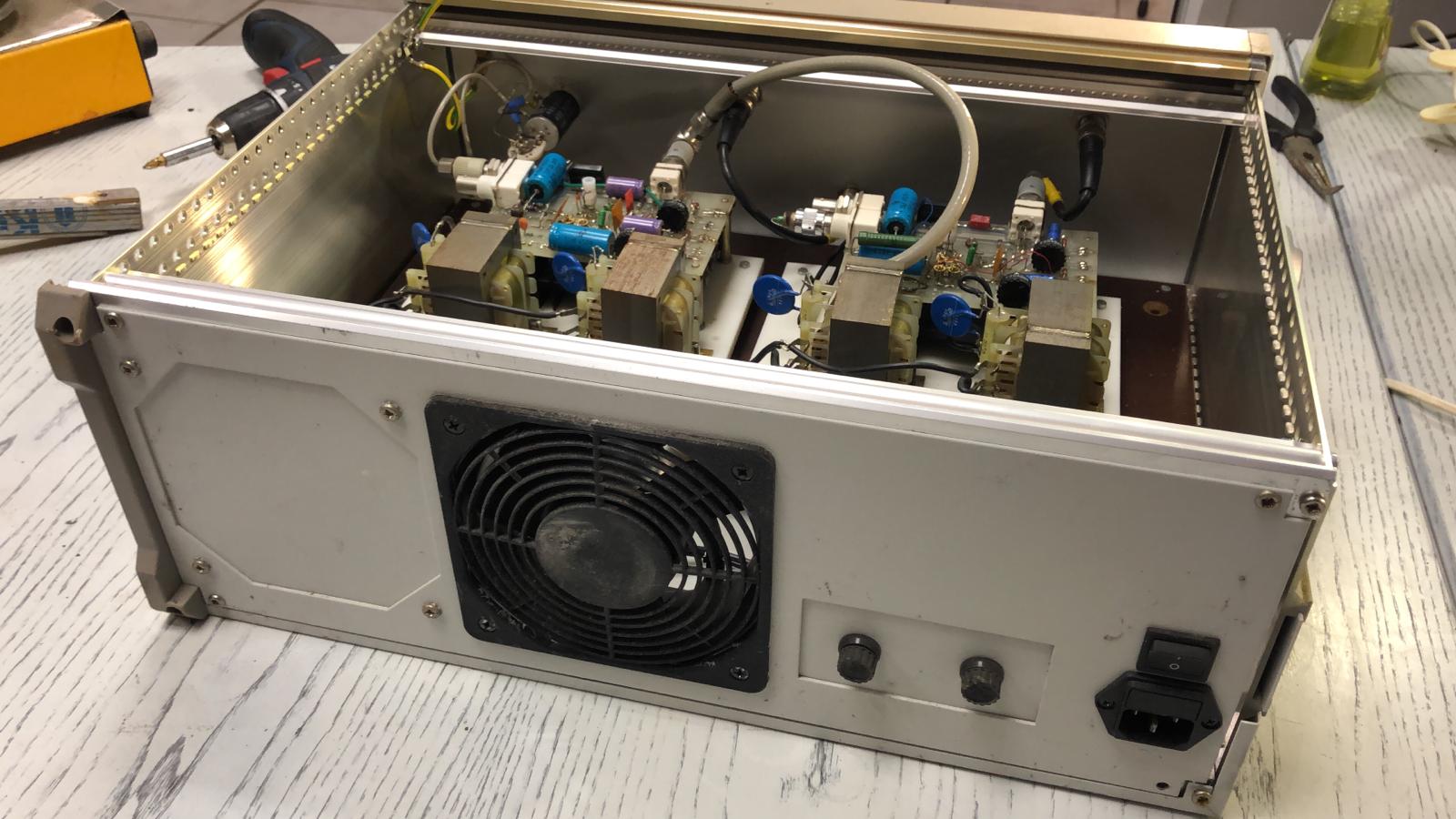

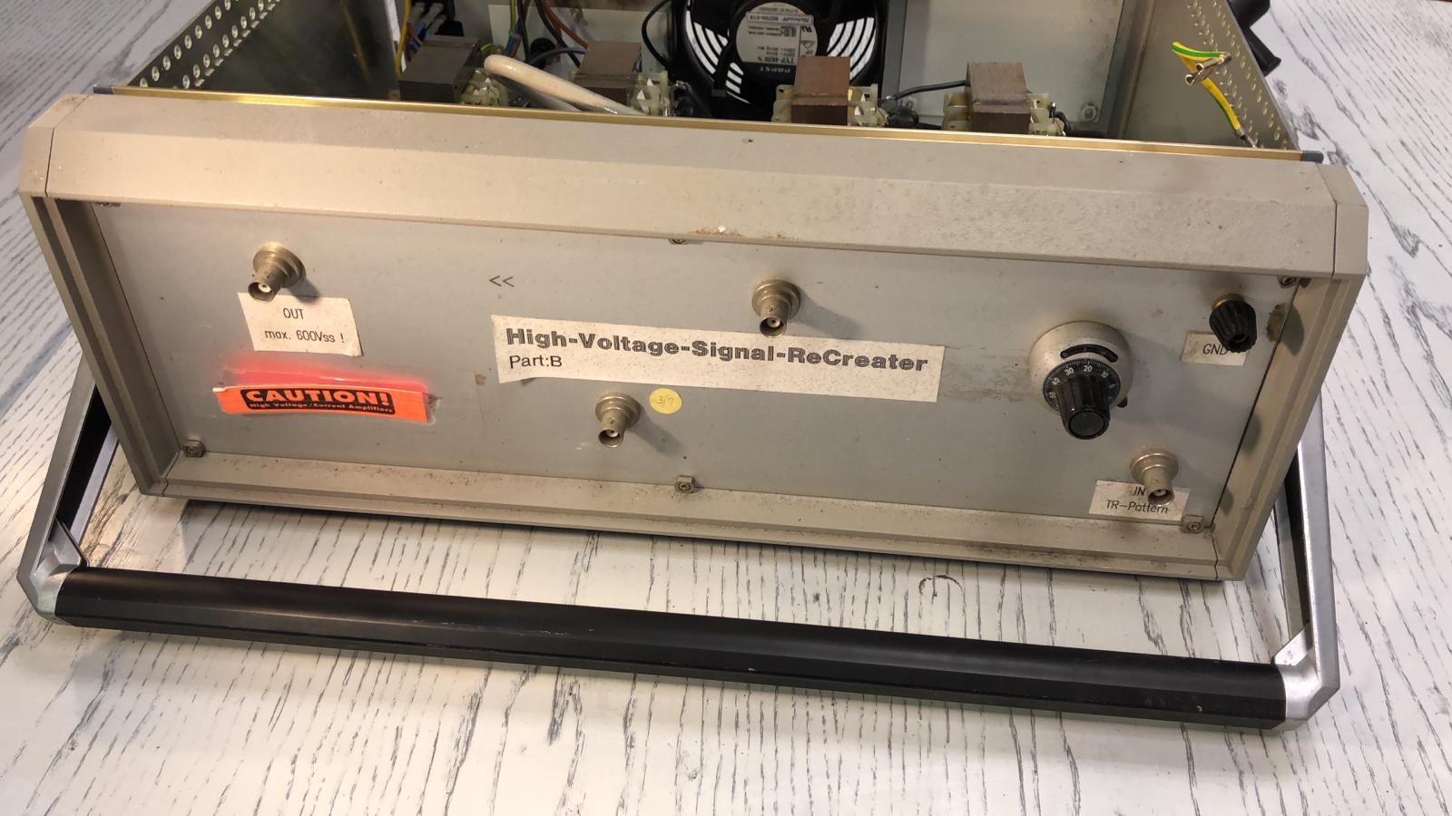

Hallo Freunde, es ist wieder mal Quiz-time, ich brauche eure Hilfe: Weiß jemand was das ist und wozu man dies braucht ?

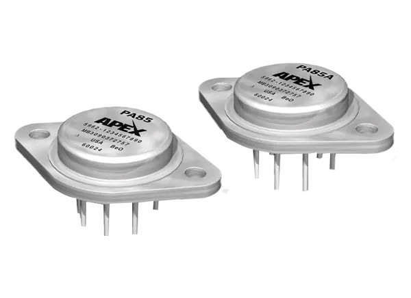

Da hat jemand zwei sehr teure Hochvolt-Opamps von Apex verbaut...

Mh. Es skillt die Volt hoch, damit ein normaler Frequenzgenerator HV-Signale liefern kann, galvanisch getrennt?

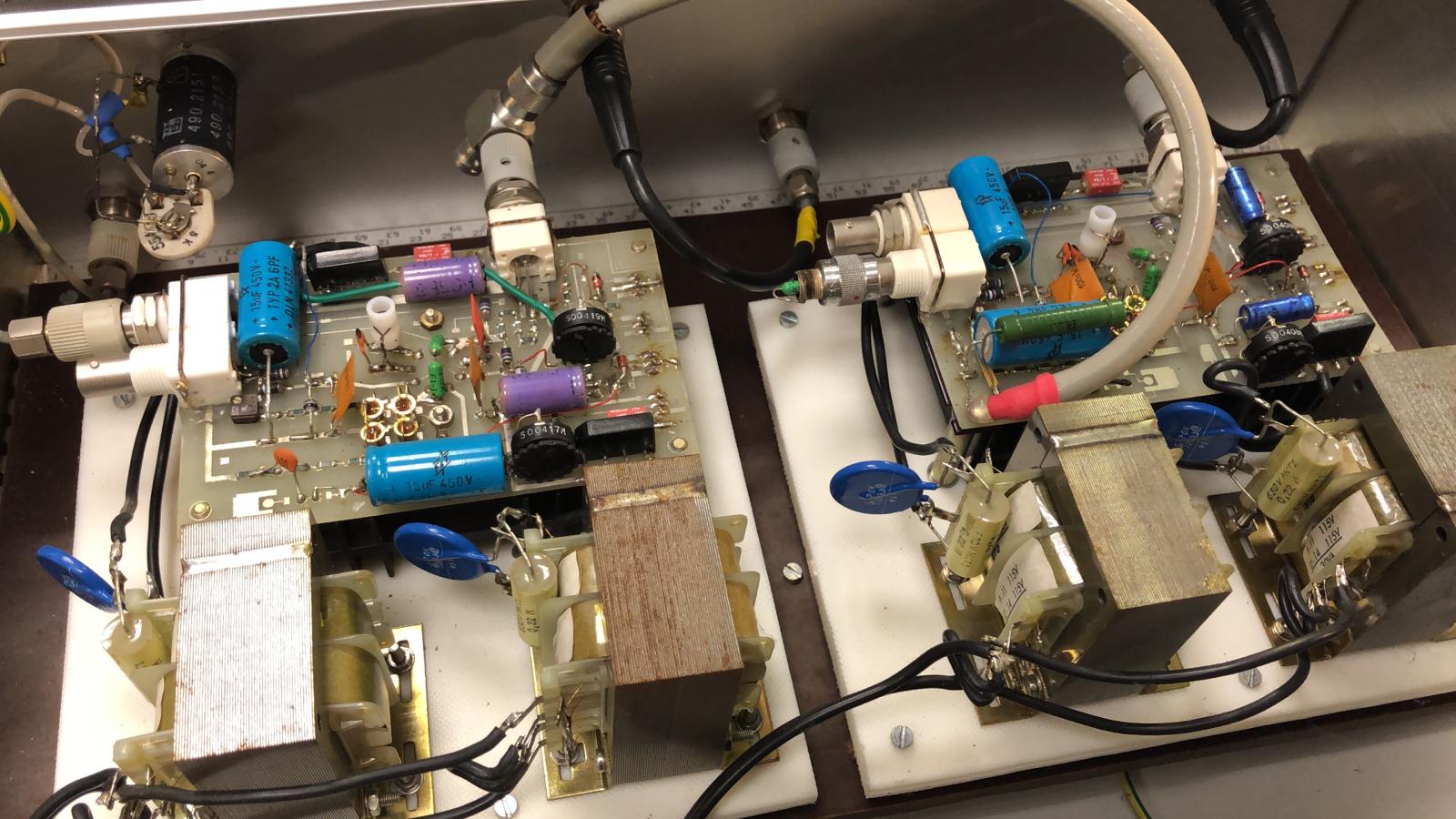

Georg A. schrieb: > Hochvolt-Opamps von Apex Wo denn? Ist doch alles diskret aufgebaut, inklusive der Endstufen-Transistoren, die unter der Platine auf Kühlkörper sitzen. Die schwarzen Blöcke sind doch Brückengleichrichter.
Mario M. schrieb: > Wo denn? Ich hab auch lange nach dem gesucht was er meint :-) Schau mal ob du auf der linken Platine einen Kreis findest ;-)

Das werden wohl 2 PA341 in Reihe sein. Die rechte Platine floatet auf der linken. Die Apex für höhere Spannung sind ja nicht mehr im TO-3/8.
Sven D. schrieb: > Schau mal ob du auf > der linken Platine einen Kreis findest ;-) Hab echt 10 Minuten auf das Bild gestarrt, bis ich es gerafft habe. Kannte die Teile noch nicht. Again what learned.

Das Gehäuse sieht doch ganz brauchbar aus.
Hallo, Spezi schrieb: > Das Gehäuse sieht doch ganz brauchbar aus. Genau darum geht es ja: brauchbar wofür? rhf
Hihi, beim Layoutpappen die TO Gehäuse verdreht :-) Gesellenstück für einen einzigen Zweck.
