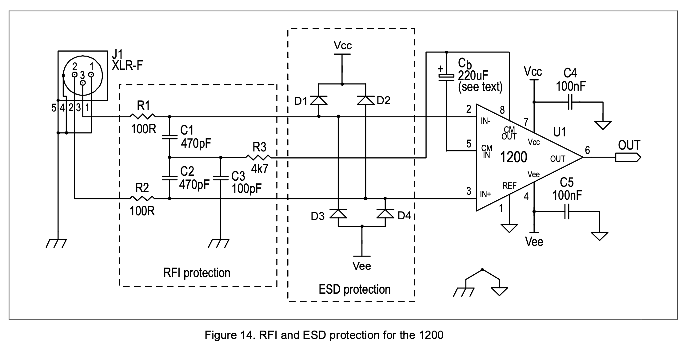

angehängt eine Referenzschaltung des THAT1200 (Datenblatt hier:
http://thatcorp.com/datashts/THAT_1200-Series_Datasheet.pdf, Figure 14).
Man sieht, dass von J1 und von C3 auf GND gegangen wird. Anders als bei
den anderen GNDs ist hier das Symbol aber ein anderes (Chassis Ground,
statt Earth Ground).
In der Praxis bedeutet dies, dass ich J1 und C3 gemeinsam mit dem GND
vom Gehäuse und dem GND vom Netzteil zusammenlegen würde? Die anderen
GND allerdings separat?
Ich versuche das gerade nur zu verstehen, wäre für einen kleinen Input
dankbar.
Lg,
Chris

Chris T. schrieb:
> Warum wird in der Schaltung da unterschieden?
Damit kennzeichnet der Schaltungsdesigner seine Idee, diese beiden
GND-Domänen zu trennen (vermutlich EMV) und dem PCB/Geräte-Designer
mitzuteilen, dass sie diese Idee SO umsetzen, dass die beiden
GND-Domänen an EINER geeigneten Stelle zusammengeführt werden. Dies
könnte hier eine Schraubverbindung am Chassis sein.
Weil es durchaus wichtig ist, wo und vor allem das es nur an einem Punkt
verbunden ist.
Hat was mit Entstörung und Sicherheit zu tun. Im Fehlerfall sollte der
Strom ja übers Gehäuse zum PE fließen, nicht über das Innenleben und es
inbrandsetzen.

Aus EMV-Gründen.
Ich bin da kein Experte, aber ich würde es so machen, dass der "linke"
Schaltungsteil auf einer eigenen Masselage liegt (eigentlich beide
gestrichelten Kästchen), die bis an den IC heranführt. Der Rest der
Schaltung hat dann die übliche Masselage und beide sind in nur einem
Punkt verbunden, ansosnten einen gewissen Abstand zwischen beiden
einhalten. Beide Masselagen verhindern Einstrahlungen und Abstrahlungen
für ihren Schaltungsteil, ohne Störungen in den anderen Schaltungsteil
zu überführen. So die Idee.
