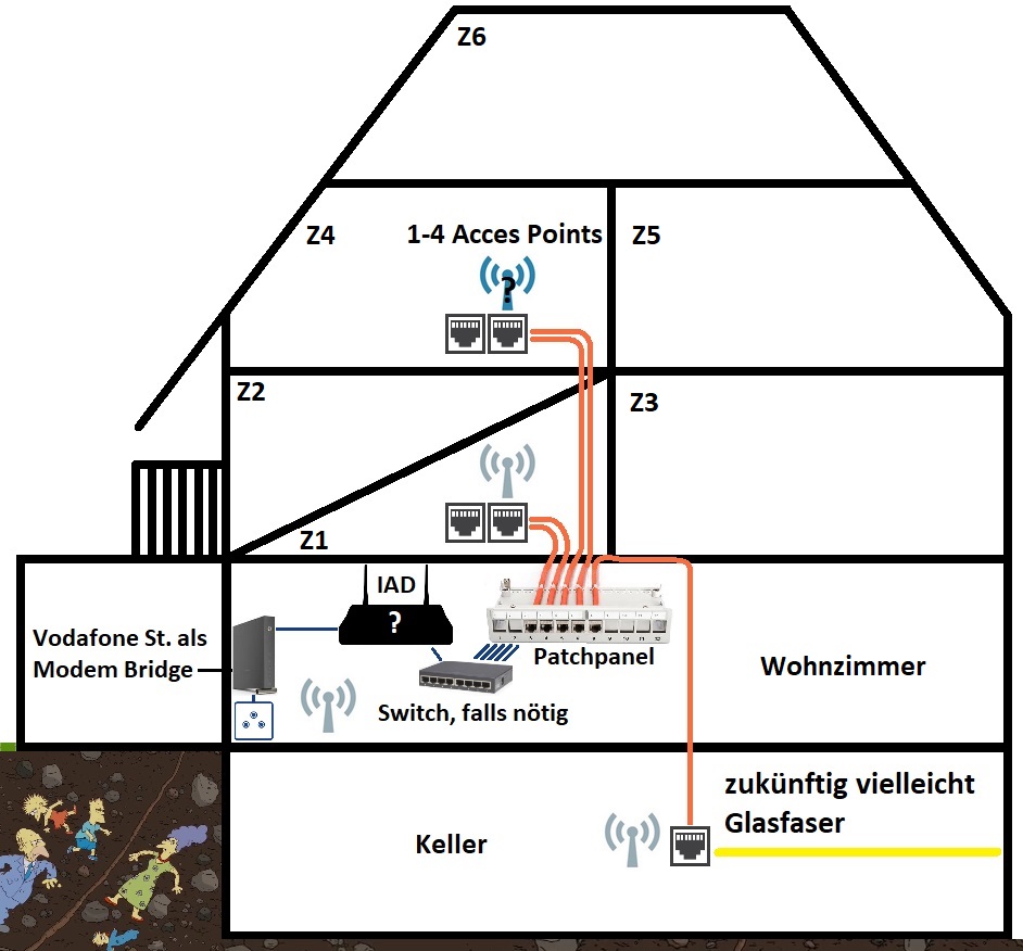

Wichtigsten Fragen in Kürze:
1. Das Verwenden der Vodafone Station als Modem im Bridgemodus bedeutet,
dass man kein IPv6 mehr hat, was hat das jetzt für praktische
Auswirkungen für mich als Privatnutzer? Lese immer nur Allgemeingültige
Erklärungen, kann aber keine exakten Folgen für mich daraus folgern.
2. Welches System (IAD/WLAN Router + ? x Access Points) würdet ihr für
das Szenario oben im Bild empfehlen? Klappt das Roaming (schnelle &
reibungslose Übergabe zum aktuell stärksten Access Point) mit
irgendeinem System zuverlässig oder sind mehrere SSIDs für manuelles
einwählen zu empfehlen?
3. Das Patchpanel im EG hat keine Erdungsleiter an die es ran kann aber
ein ungebrauchtes Antennenkabel das aus der Wand schaut verläuft bis zum
Garten neben dem Zaun. Kann man das nicht einfach an das Erdungskabel
des Patchpanels klemmen und draußen irgendwie erden (viellecht an den
Metallzaun klemmen oder evtl. mit Verlängerungsstange einfach in die
Erde stecken)? ^^ Abenteuerlich aber ich will halt nicht das die ganze
Schirmung umsonst (oder gar negativ) war.

Mein Plan war jetzt jedenfalls der, die Vodafone Station (welche ich als
Fehlerquelle verdächtige) im Bridge Modus zum einfachen Modem zu
degradieren und ein anderes IAD dort anzuschließen (IAD = WLAN Router),
ich denke sowas sollte auch für einen Leien mit etwas Einlesen zu machen
sein. Einzige größere Unsicherheit ist die, das man dadurch keine IPv6
mehr hat sondern nur noch IPv4 und ich checke trotz einiger allgemeiner
Erklärungen zu IPv6 immer noch nicht, was das dann für praktische
Auswirkungen für mich als Privatnutzer haben würde (Ist das schlecht
oder gut etc.).
Das ganze soll jedenfalls dann noch mit Access Points (AP) zusammen
arbeiten. Bin mir momentan nicht sicher wie viele genau sinnvoll sind
(und sich finanziell lohnen). Minimum wäre das IAD für EG/1OG zu nutzen
und lediglich 1 Access Point für das 2OG+3OG zu verwenden oder +1 für
2OG  / + 1 für EG falls es sinnvoll ist das IAD mit einem AP zu
abzulösen & + 1 Keller was aber schlicht eine persönliche Entscheidung
ist. Am besten sollte das IAD dann auch für eine eventuelle Umstellung
auf Glasfaser kompatibel sein, weswegen ich wohl ein IAD von dieser
Liste kaufen würde: www.glasfaser-leo.de/router/. Ich kann mich aber
noch nicht für ein IAD entscheiden bevor ich mir nicht ausgemalt habe,
wie dieser perfekt mit den Access Points zusammen arbeitet, weswegen
sich die Frage nach den optimalen Access Points hin richtet. Soll ich
sie lieber in unterschiedliche SSIDs aufteilen oder gibt es da eine gute
Lösung wo der Übergang bei schwachem Signal zum nächsten AP automatisch,
schnell und zuverlässig von Statten geht? Wenn ja welche Access Points
würdet ihr da empfehlen und welchen Router, der da gut zusammen arbeiten
kann? Bevor man nämlich schlechtes WLAN hat, weil das Gerät sich mit dem
falschen AP / Router verbindet, würde ich es lieber manuell machen
(SSIDs aufteilen), auch wenn das natürlich unbequemer ist, kommt halt
drauf an was machbar ist. Vom Geld her will ich es halt nur sinnvoll
halten, AP's kann man ja auch nachkaufen, wenn man sich für ein System
entschieden kann.
Außerdem habe ich das Patchpanel ja im EG (musste ich halt so machen)
und entsprechend keine Leitung zum Erden, allerdings hängt da noch ein
Antennenkabel aus der Wand, das bis draußen in den Garten, neben dem
Zaun hin führt. Ihr erahnt schon mein Gedanken; bevor die ganze
Abschirmung umsonst (oder gar negativ) war, kann ich dieses Kabel nicht
irgendwie zum erden des Patchpanels benutzen? Kann ich es evtl. einfach
an den Zaun klemmen oder es selbst in die Erde stecken und das andere
Ende irgendwie an das Erdungskabel des Patchpanels klemmen? Der Gedanke
ist allerdings nur Nebensache.

Erdung sollte ja nicht Störungen ins Haus reintragen. Deshalb ist es
keine gute Idee, irgendwo 30m entfernt einen Erder in den Boden zu
stecken. Idealerweise sollte sich dein Haus elektrisch wie ein
Drahtkäfig benehmen, Erder gehören in die Nähe davon.
Hat das Heus überheupt keine Erdung?

Ich würde hier auf Ubiquiti setzen. Vom Preis-/Leistungsverhältnis das
eheste was funktioniert. Telemetrie muss man halt abschlaten.
Accesspoints: Unifi U6-Lite
Switch: US-24-250W (PoE)
Router: UniFi Security Gateway
Flaches Netz, d.h. alles in ein VLAN. Vielleicht noch ein sparates
Gäste-WLAN.
Leicht wartbar, funktioniert und erweiterbar.

Doch, im Heizungskeller ist eine Erdungsleiter. Ich bin selbst Amateur
also beschreibe ich das mal so wie ich es sehe. An der Erdungsleiter ist
eine Metallstange dran die dann bis in den Boden weiter geht. An der
Erdungsleiter sind 2 Kabel. Ein kleines das bis rüber in den Schrank
geht wo die ganzen Telefon/Internet Sachen sind wie Verstärker usw. und
ein großes Kabel das aus 6 Adern besteht geht schräg hoch in die Wand
(scheinbar raus?). Wohin das Kabel wohl führt... Hm ach ne, neben dem
Patchpanel ist ja auch eine Steckdose. Die ist zwar besetzt aber mit
einem Verlängerungskabel kann ich es ja dann einfach dort irgendwo dran
klemmen oder ist das eine Verschlimmerung? Pfusch auf jeden Fall aber
ich will halt jetzt eine Lösung die das beste aus der Situation macht...

Ja sorry ich weiß, deswegen auch die Kurzfassung, gibt leider keine
Spoiler Funktion zum Verstecken hier im Forum. Ja bei Unifi bzw.
Ubiquiti hatte ich nur etwas Angst wegen einiger Berichte von Geräuschen
(Fiepen und Klicken) aber ist ja scheinbar nur bei einigen der Fall,
vielleicht ist das wirklich das beste System. Das wäre ja dann eine SSID
mit fast roaming. Danke für den Tipp auf jeden Fall!
