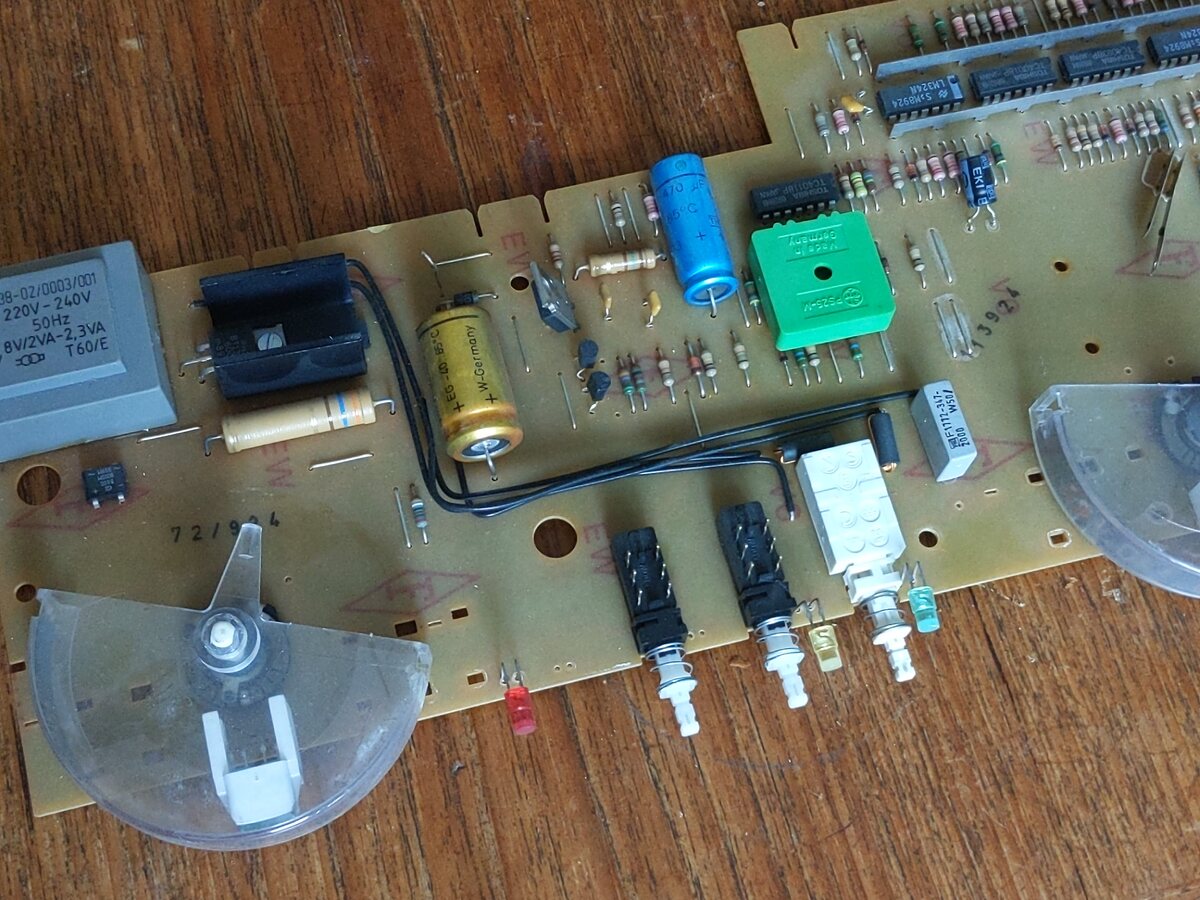

Mir ist an diesem Schaltelement für einen Gefrierschrank der Schalter
hinter der S-Taste kaputt gegangen:
https://www.bosch-home.com/de/shop/00638664
Weiß jemand zufällig, welche Art von Schaltern da verbaut sind bzw. nach
welche Begriffen ich da bei einschlägigen Teile-Händlern suchen müsste?
Der Taster(?) rastet bei Betätigung auf halber Tiefe ein, leuchtet dabei
und bei einem zweiten Druck löst er sich wieder ganz.
Gast #6718544
Rastender Druckschalter oder Teil eines Tastensatzes.
> nach
Der Begriff alleine nützt dir nichts. Es dürfte ein paar tausend
unterschiedliche geben. Viele davon kundenspezifisch.
Aufmachen, nachsehen, Bilder machen, Abmessungen und Pinbelegeung
bestimmen. Vielleicht Glück haben und es steht eine Teilenummer auf dem
Schalter. Sonst eine Suchexpedition auf Google starten.
> Der Taster(?)
Schalter.
OP #6718686
MaWin schrieb:
> Findet man wohl als Shadow Drucktastenschalter.
> Hier in einem älteren BSH Kühlschrankbedienteil.
Sehen aus wie ATX-Gehäuseschalter.
> Musst du halt mal aufmachen, um zu erfahren, wie viele Umschaltkontakte
> er hat.
Die S-Taste umgeht eigentlich nur den Thermostat-Regler und schaltet auf
Dauerbetrieb.
Ich hätte es schon aufgemacht, der Gefrierschrank muss aber erst noch
etwas leerer werden, bevor ich ihn zur Ansicht mal stillegen und das
Modul öffnen kann. ;)
Wenn das Ersatzteil 20-30€ kosten würde, hätte ich mir das auch so
fertig gekauft, aber bei 63€ ist dann doch irgendwo der Ehrgeiz geweckt
das selbst zu reparieren.
