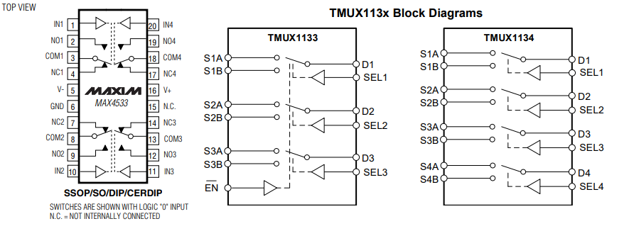

Hallo Zusammen,
ich hab eine etwas sonderbare Anfrage an die alten und jungen Hasen. Ich
suche einen speziellen 2:1 Multiplexer. Gerne Mehrkanal.
An und für sich keine große Sache wie an den beiden Beispielen zu sehen.
Was die Anforderung nun jedoch etwas spezieller macht, ich benötige eine
wichtige Eigenschaft für die Schaltung. Wird die Schaltung selbst nicht
mit einer Spannung versorgt, muss einer der Eingänge zum Ausgang dennoch
durchgängig sein.
Ähnlich also einem NO/NC Relay. Eine Verbindung besteht immer.
Das zusätzliche Schaltverhalten bei den meisten Multiplexern auch
gegeben, sollte ebenfalls wie bei einem Relay sein -> Stichwort: first
open.
Warum dann nicht einfach ein Relay nehmen? 2 Nichtige umgehbare Gründe,
Relays würden die Größe der Platine aufblähen, Relays sind
fehleranfälliger.
Der Grund wieso ich sie aber wirklich nicht verwenden kann ist die
Schaltzeit. Relays sind zu langsam für die Anforderung. Ein 2:1
Multiplexer benötigt im Schnitt zwischen 4-8ns ein Relay im schnitt
7-18ms. Dazu kommt das Prellen, beides ein KO Kriterium für ein 44~48khz
Signal.
Die Problematik ist nur das durch den internen Aufbau und der
elektronischen Eigenschaften der IC's (Multiplexer sind da meist mit
Transistoren und Dioden beschaltet). Nicht ohne ihre geliebte VCC
durchschalten. Ergo Schaltung aus -> Signal weg.
Ein Bonus wäre noch wenn das ganze bidirektional aufgebaut ist. Sprich
keine Diode am Ausgang/Eingang.
Ich weiß die Anforderung wirkt etwas sehr speziell. Ich kann mir jedoch
nicht vorstellen das ich der einzige bin der dafür einen Anwendungszweck
sieht/hat. Ich bin nur noch nicht fündig geworden, aber ich denke so
etwas sollte es doch in irgendeiner form geben.
Ich hoffe euch ist etwas in der Richtung bekannt, oder ihr habt noch
andere Einfälle wie das Problem gelöst werden könnte.

Es gibt Photomos als NO und NC, aber du brauchst eben zwei Teile plus
Ansteuerung, auch wegen der Umschalttotzeit.
Ein Relais ist da elektrisch besser (bidirektional, Isolation, keine
Ladungsinjektion, weniger Widerstand, keine Verzerrungen), mechanisch
nicht wirklich größer, Überlastfest.

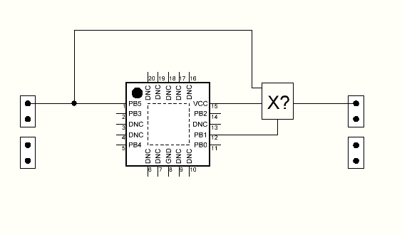

OP
Danke vorweg für die schnellen Antworten, hier haben wohl doch etwas
Details meiner seits gefehlt. Ich wollte den Thread nicht gleich am
Anfang sprengen.
Ziel der Schaltung ist es über einen Mikrocontroller (STM ist hier die
Wahl, ARM hält da bei 8 Kanälen nicht mit bei 44-48khz) ein PWM Signal
zu modulieren.
Die Spannungsversorgung dafür sowie die Kommunikation für den STM läuft
via USB. Problematisch beim Anwendungsfall sind Servermainboards. Diese
legen zumeist die Spannung am Lüfter immer an. Schalten diese quasi
niemals ab. Das "Ausschalten" erfolgt nur durch das PWM selbst.
Ist nun besagtes Board aus und das PWM unterbrochen läuft nun also alles
auf 100%, nächstes Problem die intelligenten IPMI Lösungen realisieren
das wegbrechen des PWM Signals sofort. Das führt auch zu der Anforderung
der schnellen Schaltzeit.
Ist besagtes Board also abgeschaltet, so fehlt dem µC und der Schaltung
die Versorgungsspannung (nicht jedes Board hat STBY aufm USB, und ich
würde gern vermeiden aus Anwenderfreundlichkeit eine andere Alternative
STBY Spannung abzugreifen).
Schaltzustand des Multiplexers müsste also zur Lösung bestehend bleiben.
Somit würde die IPMI nix davon merken.
Umgeschaltet werden soll dann erst wenn der µC einen gewissen Zustand
erreicht hat oder entsprechend angesprochen wird. Vorher soll das
Ursprungssignal durchgeschliffen werden.

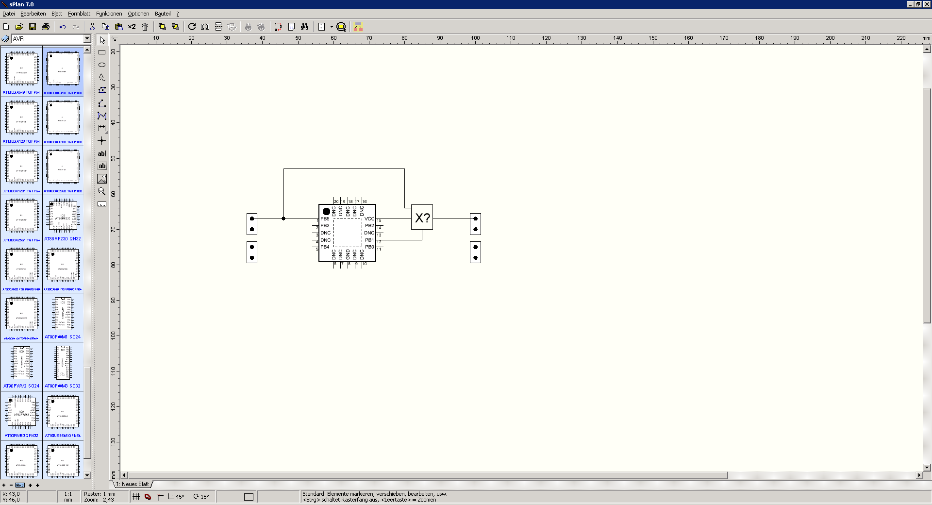

Ich hab mal versucht auf die schnelle eine Darstellung anzuhängen (Ps.:
Natürlich nicht die richtige Software dafür und auch nicht der richtige
µC aber zur groben Verständlichkeit sicher hilfreich, auch die Belegung
sollte ignoriert werden).
Eingang linke Seite 3,3V o. 5V o. 12V o. 24V (hier ließe sich ja mit LVL
Shiftern arbeiten), Signal wird nach rechts Ausgang durchgeschliffen,
bis der µC übernimmt und auf das Modulierte Signal umgestellt wird.

Du willst die Lüftersteuerung entweder vom PC oder vom Controller
erledigen lassen.
COntroller die 50kHz PWM erzeugen können gibt's tausende. Du musst ja
nicht groß was modulieren, der Lüfter ist doch eh träge. Also nimm einen
Timer mit Hardware-PWM, done.
Dann: Das Signal ist mitnichten bidi, nichtmal großartig schaltend.
Ein Reihenwiderstand, ein Transistor und zwei Dioden reichen:
Die beiden Dioden odern PC und Controller, der Transistor schaltet das
Signal des PC ab, der Widerstand schützt den Ausgang des PC.
Also entweder: Controller aus -> Transistor gesperrt -> Reihenwiderstand
stört nicht, Lüfter sieht PC.
Oder: Controller an -> Transistor an -> PC-Signal ist kurzgeschlossen ->
Controller-PWM am Ausgang.
Dann: Am Lüfteranschluss ist Strom. Schalte alle per Diode zusammen und
du hast Saft am Controller solange ein PC läuft.
Dann mußt du halt beides nehmen! Ein Relais, dass im Ruhezustand
geschlossen ist, legst du über den Multiplexer und fertig. Wenn die
Platine Spannung bekommt, zieht das Rel. an und die Multiplexer
übernehmen.
Gruß Rainer
> übernehmen.
Erste Beitrag mit nem Lösungsvorschlag der sich mit der Problematik
auseinandersetzt.
Abgesehen von den PhotoMOS Vorschlägen wo ich leider nichts passendes
bisher gefunden hab... vll übersehen?
Wie schauts bei deinem Vorschlag aus? Relai und Multiplexer liegen
Eingang und Ausgang Parallel. µC und Multiplexer können entspannt
starten, wenn das PWM Signal auch durch den Multiplexer läuft, Relai
wegschalten... soweit kann ich folgen.
Denkst du da könnten Probleme durch Überlagerung oder Verschiebung des
PWM auf der Ausgangsseite entstehen in dem Zeitpunkt in dem beide noch
geschaltet sind?
Ich denke wenn kein andere Vorschlag mit einem magischen Bauteil kommt
^^, ist diese Bypass Methode der weg zum Ziel. Wenn sich das dahingehend
ausreichend absichern lässt. Prellen ist da kein Problem durch NC und
später open, mir macht nur sorge das das PWm überlagert/verschoben
werden könnte.
> geschaltet sind?
Wenn sich da was überlagert und die nachfolgende Schaltung komplett aus
dem Tritt geraten sollte - was ich nicht glaube - hast du sicher
wirklich andere Probleme. Es gab mal Reedrelais im 4er und sogar im
8er-Pack...genau richtig für dich.
Gruß Rainer
> Signal.
Was spricht gegen ein Relais, das nur bei nicht vorhandener
Versorgungsspannung den passenden Multiplexerzweig per NC-Kontakt
überbrückt. Deine Versorgung wird ja nicht im Millisekundentakt
geschaltet.
