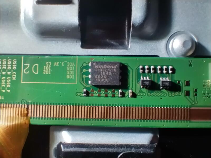

Gast #6725481
Wenn das Display überhaupt nicht erst initialisiert wird, kann es an der
kleinen Platine liegen zwischen Hauptplatine und LCD. Oder (wegen Umzug)
an dem Flachleiter. Bei den meisten TV und Monitoren ist der Displaytyp
nicht fest programmiert sondern wird beim Start des Controllers aus dem
Displaytreiber ausgelesen. Findet der Controller nichts, schaltet der
wieder aus.

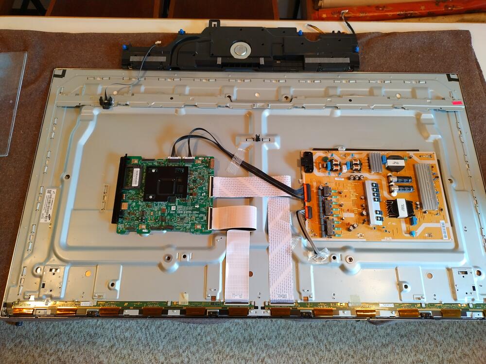

OP #6738206
> wieder aus.
Im ersten angehängten Bild ist zu sehen, wie Flachbandkabel vom
Mainboard zum Display gehen. Entlang des Displayrandes läuft eine sehr
schmale und sehr lange Platine (zwischen den Flachbandkabeln getrennt).
Und wenn man sich die genau anschaut, findet man einen IC, siehe zweites
Bild.
Laut Typbezeichnung ist es ein Flash-Memory-Baustein, das dürfte somit
der von Helge erwähnte Chip sein. Am Wochenende wird der TV wieder
zusammengebaut. Entweder es klappt, oder er ist Elektroschrott...
Danke und Gruss
Ralf
Gast #6738679
Hast du denn wie schon angesprochen die LED Hintergrundbeleuchtung
kontrolliert?
Auf deinem "tv_1" Bild sehe ich am unteren Rand nur 2 Bereiche leuchten.
Die können aber nicht das komplette Display ausleuchten. Wenn das
Netzteil feststellt, daß der LED Strom nicht mehr stimmt, wird meist
komplett abgeschaltet. Es kann an einzelnen LEDs liegen, es können aber
auch die Zuleitungen/Konnektoren zu den LEDs sein. Ich hatte schon einen
TV der am Konnektor einer LED Leiste eine kalte Lötstelle hatte, und
temperaturabhängig mal ein Bild gezeigt hat oder auch nicht.
OP #6738737
> kontrolliert?
Im Alu-Chassis sind mit etwas Abstand von den Rändern an allen Seiten
Öffnungen, durch die man die Hintergrundbeleuchtung sieht. Die werden
alle, rundrum, gleich und auch ziemlich hell und gehen dann wieder aus.
Von daher gehe ich davon aus, dass die Hintergrundbeleuchtung OK ist.
Das Display scheint geklipst oder geklebt, ich sehe jedenfalls nichts,
wie ich das vom Chassis lösen kann. Das zu entfernen um an die LEDs
direkt zu kommen, habe ich bisher nicht gewagt.
