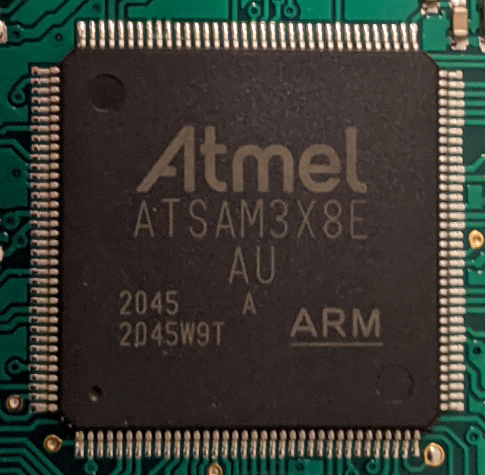

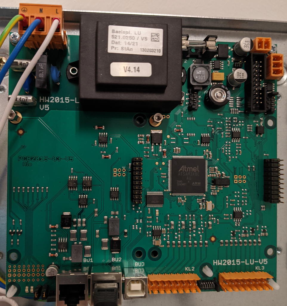

meine Wärmepumpe (BJ 2008) hat Steuerungsplatinen basierend auf Atmel
SAM oder so ähnlich (siehe Bild). Vor kurzem wurden die Platinen alle
getauscht um einen aktuellen Stand zu haben.

Nun stünde von einer Platine wieder ein Update an, den (Windows 7)
Rechner von damals habe ich nicht mehr, also versuche ich das Zeug unter
W10 zum Laufen zu bringen, und scheitere... entweder ist die SAM-PROG
Software zu alt, oder der (ebenfalls uralte J-Link-Treiber. Jedenfalls
stürzt die Software dauernd wortlos ab.
Was mich auch noch nervös macht: Damals habe ich immer .bin-Dateien
bekommen, jetzt sind es .hex Dateien. ich habe keine Lust, die Platine
zu "bricken"...
Habe ich eine Chance, den SAM-ICE unter W10 zum Laufen zu bringen, und
halbwegs verlässlich die .hex-Dateien zu flashen?

Leute, Danke. Problem gelöst: Vom Hersteller bekam ich den Tipp, es doch
mit dem Atmel Studio (jetzt eigentlich Microchip Studio) zu versuchen...
das hat auf Anhieb geklappt: Mein alter SAM-ICE wurde sofort erkannt,
und das Ding kann auch problemlos mit .hex-Dateien umgehen, also hatte
ich auch hier keine Bedenken mehr.
Die Platine ist neu geflasht, und ich bin glücklich :-)
