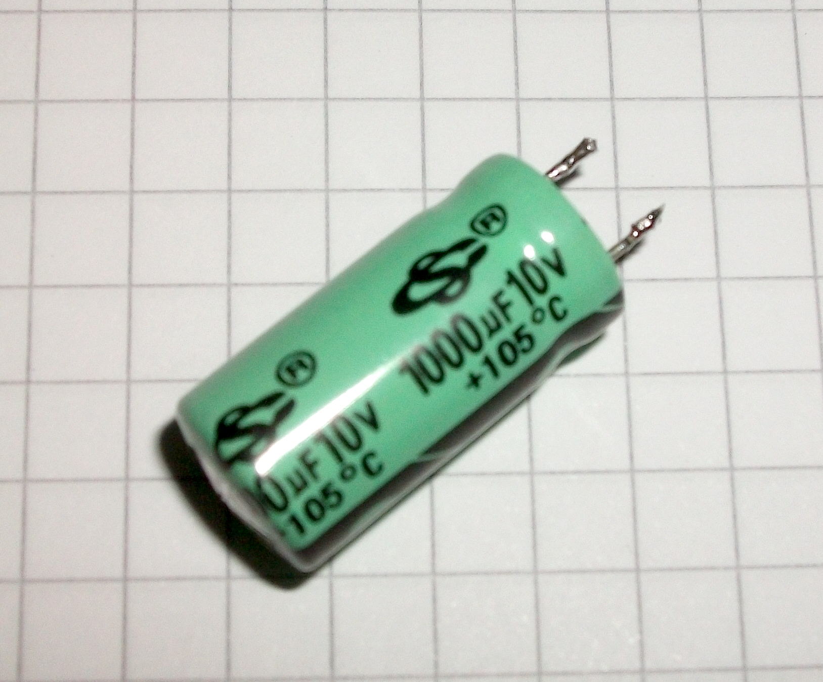

Gast #6719020
In der Nähe der CPU mit dem Kühlkörper befinden sich einige
Kondensatoren. Diese könnten 'aufgeblasen' sein. Wenn dem so ist, müsste
man diese tauschen.

Netzteil öffnen, den aufgeblähten (meist) 1000uF Elko von 5VSB tauschen.
Ist der zu schwach, reichts nicht mehr für den Schaltregler des
Hauptnetzteils. Gleich auch die anderen Elkos der Sekundärseite
anschauen und defekte ersetzen.
Oder glück haben und aufm Flohmarkt ein anderes passendes Netzteil
finden.

Gast #6722304
Tach nochmal,
Dank für alle nützlichen Hinweise, Ursache ist gefunden:
Probeweise ein geliehenes, recht neues ATX-Netzteil probiert und alles
klappte sofort und wiederholbar.
Also das alte NT in Augenschein genommen, ein einziger Elko sah
verdächtig aus (Bild) den ersetzt (ja, als LO-ESR) und sofort geht auch
dies NT wieder einwandfrei.
Der Senior-Pappa freut sich und ich auch.
