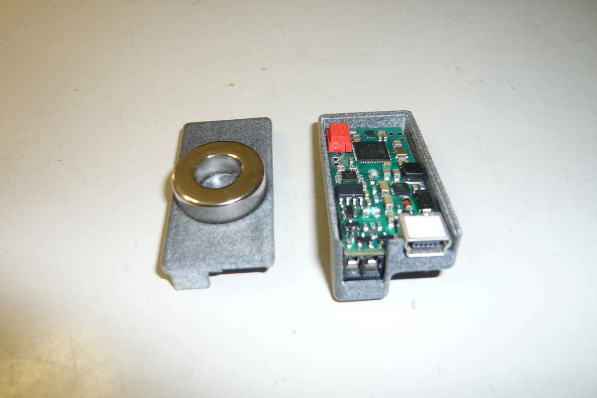

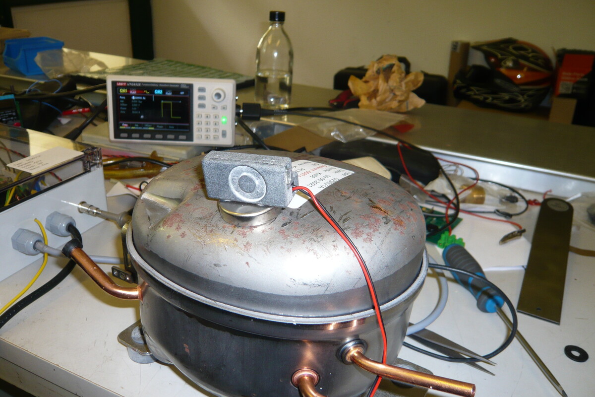

Dass magnetische Wechselfelder Störungen in einer Schaltung verursachen können, hat man ja schon oft erlebt. Nun geht es aber um ein statisches Magnetfeld eines Ringmagneten. Hintergrund: ich hab einen Drehzahlsensor entwickelt,der die Drehzahl mittels 2 Draht 4..20mA Stromschleife ausgibt.Nun sollte das Ding mit einem Ringmagnet auf dem Messobjekt befestigt werden. Bei Inbetriebnahme des Sensors hörte ich einen hohen Ton, der vom Sensor kam. Weiters passte die Versorgungsspannung, die von einem Schaltregler erzeugt wird, auch nicht mehr und war plötzlich schwankend. Meine Folgerung: der Ringmagnet treibt die kleine Drossel des Schaltreglers gnadenlos in die Sättigung, die Induktivität sinkt ins bodenlose, womit der Schaltregler nicht mehr klarkommt. Ein 0,5mm dickes Weißblech zwischen der Drossel und dem Ringmagneten konnte keine Schirmung bewirken. Wohl zu dünn und auch nicht geschlossen. Ich fürchte, ich muß da wohl ein massiveres Stahlgehäuse für den Sensor bauen, das den Sensor vollständig umschließt. Hat wer noch andere Ideen? Grüsse

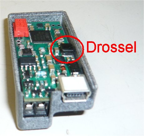

Gebhard R. schrieb: > Meine Folgerung: der Ringmagnet treibt die kleine Drossel > des Schaltreglers gnadenlos in die Sättigung Wow, das ist mal ein interessantes Problem! Das hätte ich mit Sicherheit auch übersehen. Die Sättigungsflussdichten für solche Drosseln sind ja beträchtlich (z.B. 300mT), soviel hat man eigentlich so schnell nicht zusammen... Wenn, dann müsste man zur Abschirmung Trafoblech verwenden. Ansonsten fällt mir nur noch ein entweder zu sehen, ob man Ladungspumpen für den Zweck verwenden kann, oder man nimmt eine Luftspule, was wenig realistisch sein dürfte...
jaslödfha schrieb: > Die Sättigungsflussdichten für solche Drosseln sind ja > beträchtlich (z.B. 300mT), soviel hat man eigentlich so schnell nicht > zusammen... Der Ringmagnet aus Neodym ist ein Biest...
Gebhard R. schrieb: > Nein geht nicht, ich hatte große Probleme die Stromaufnahme unter 4mA > bei 12V Schleifenspannung zu halten. Es gibt lineare Spannungsregler die sehr wenig Ruhestrom ziehen, vielleicht wäre das eine Möglichkeit? Zum Beispiel LT3007 zieht 3µA.
Gebhard R. schrieb: > die kleine Drossel Welche denn genau? Ist die magnetisch geschirmt oder seitlich offen? > Hat wer noch andere Ideen? Was passiert, wenn du den Ring seitlich anklebst?
Lothar M. schrieb: > Welche denn genau? Ist die magnetisch geschirmt oder seitlich offen? Nicht geschirmt, aber ob das angesichts der brachialen Feldstärke des Ringmagneten hilft? Lothar M. schrieb: > Was passiert, wenn du den Ring seitlich anklebst? Der Einfluß des Magneten ist vernachlässigbar, wenn er sich "aufgeklappt" an der Vorderseite (bei rotem Micromatch Stecker) befindet.

Gebhard R. schrieb: > schwankend. Meine Folgerung: der Ringmagnet treibt die kleine Drossel > des Schaltreglers gnadenlos in die Sättigung, Gnadenlos vielleicht nicht, aber teilweise. > die Induktivität sinkt ins > bodenlose, womit der Schaltregler nicht mehr klarkommt. Ein 0,5mm dickes > Weißblech zwischen der Drossel und dem Ringmagneten konnte keine > Schirmung bewirken. Wohl zu dünn und auch nicht geschlossen. Zu dünn. Es muss nicht geschlossen sein, es reicht, al magnetischer Kurzschluß aus. Probier mal 1-2mm Stahlblech. Außerdem ist vermutlich deine Kombination aus Zinkdruckgußgehäuse + Neodymmagnet ungünstig. Denn das Gehäuse ist vermutlich nur mäßig magnetisch leitfähig, weshalb ein sehr starker Magnet zur Montage genutzt wird. > Ich > fürchte, ich muß da wohl ein massiveres Stahlgehäuse für den Sensor > bauen, das den Sensor vollständig umschließt. Nein, so schlimm ist es nicht. Versuch erstmal eine deutlich dickere Stahlplatte. Und nimm einfachen Stahl, kein Edelstahl oder so! Denn der ist meistens nur schwach magnetisch! > Hat wer noch andere Ideen? Man könnte - eine andere Spule nehmen. z.B. komplett geschirmt. - eine, welche eine andere Lage hat, sprich, die Richtung der Spulenachse ändern (horizontal/vertikal). - die Spule in eine Ecke setzen, wo der Magnet sicher NICHT platziert wird. Oder auf die andere Seite deiner Platine, damit noch mehr Abstand zwischen Spule und Magnet reinkommt. Das sollte man alles mal probieren.

Wie sieht die Speicherdrossel aus? etwa eine ungeschirmte Garnrolle? Mit einer geschirmten Drossel, z.B. massiv Carbonyl, sollte eine Sättigung von außen kaum möglich sein. Aus mancherlei Gründen sind geschirmte Speicherdrosseln vor zu ziehen.
Mark S. schrieb: > Wie sieht die Speicherdrossel aus? etwa eine ungeschirmte Garnrolle? Mit > einer geschirmten Drossel, z.B. massiv Carbonyl, sollte eine Sättigung > von außen kaum möglich sein. Unsinn. Zeichne mal das Schnittbild so eine geschirmten Kerns und sieh dir an, wie dort eine externes Magnetfeld durchgeht.

jaslödfha schrieb: > Dass man z.B. 200mT > "einfach so hopplahopp" in 2cm Entfernung zu einem solchen Magneten hat, > hat mich jetzt von der Größenordnung überrascht. Wenn du das Bild ansiehst,ist der Abstand Magnet-Drossel nur etwa 2mm, noch dazu liegt die Drossel ziemlich im feldstärsten Bereich des Magneten.Von der Geometrie her leider alles maximal ungünstig! Die Drossel hat ca. 350mA Sättigungsstrom und wird mit etwa 15mA betrieben, also großzügig dimensioniert.
Muss es denn ein Magnet sein? Muss der sooo stark sein? Vielleicht tut es auch ein Saugfuss?
Gebhard R. schrieb: > Wenn du das Bild ansiehst,ist der Abstand Magnet-Drossel nur etwa 2mm, > noch dazu liegt die Drossel ziemlich im feldstärsten Bereich des > Magneten.Von der Geometrie her leider alles maximal ungünstig! > Die Drossel hat ca. 350mA Sättigungsstrom und wird mit etwa 15mA > betrieben, also großzügig dimensioniert. Ja, aber unter solchen extremen Umständen reicht das nicht. Finde heraus, in welcher Achse die Spule liegt, vermutlich vertikal zur Platine, und dreh das Ding mal 90 Grad (horizontal)

Falk B. schrieb: > Ich würde eine liegende Spule nehmen (1210er Format) Ja, ich denke,das würde das ganze deutlich verbessern, momentan ist da eine LQH32CN100K23L (1210)drauf. An welchen Ersatz hast du da gedacht?
Gebhard R. schrieb: > An welchen Ersatz hast du da gedacht? Nix Spezielles, nur halt mit anderer Ausrichtung der Spule.
Frank D. schrieb: > Ansonsten: Topfmagnet Z.B. wie in einem Lautsprecher/Kopfhörer. Das Magnetfeld ist am Luftspalt ganz stark und außen bleibt nichtmal eine Büroklammer hängen.
Falk B. schrieb: > Nix Spezielles, nur halt mit anderer Ausrichtung der Spule. Bei RS find ich nur ein Würth Ding, das eventuell eine andere Wicklungsebene hat -> 74476410 sieht irgendwie nach Stabkerndrossel aus, ob das besser ist?
Gebhard R. schrieb: > Bei RS find ich nur ein Würth Ding, das eventuell eine andere > Wicklungsebene hat -> 74476410 sieht irgendwie nach Stabkerndrossel > aus, ob das besser ist? Versuch es. Vorher aber einfach mal deine aktuelle Spule senkrecht stellen.

So, update... Mit einem Topfmagnet und den Magnetisierungsachsen von Magnet und Drossel im rechten Winkel arbeitet der Sensor problemlos. Ganz feldfrei ist der Topfmagnet auf der Rückseite auch nicht, würde sagen, etwa 10-20% der Feldstärke vorne.
