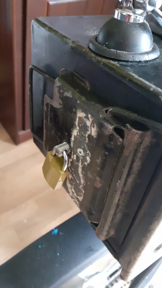

Selbst A2-70 (M10 Schraube, einseitig angefeilt als verschlussbolzen für
ein vorhängeschloss) lässt sich mit viel kühlen langsam und stetig mit
normalen HSS bohrern bearbeiten. (Siehe Bild im Anhang)
