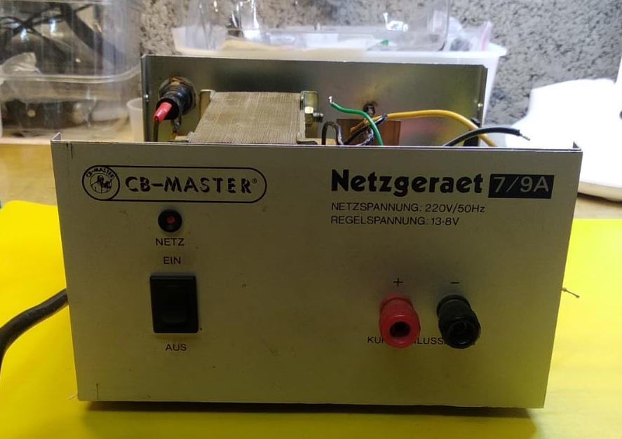

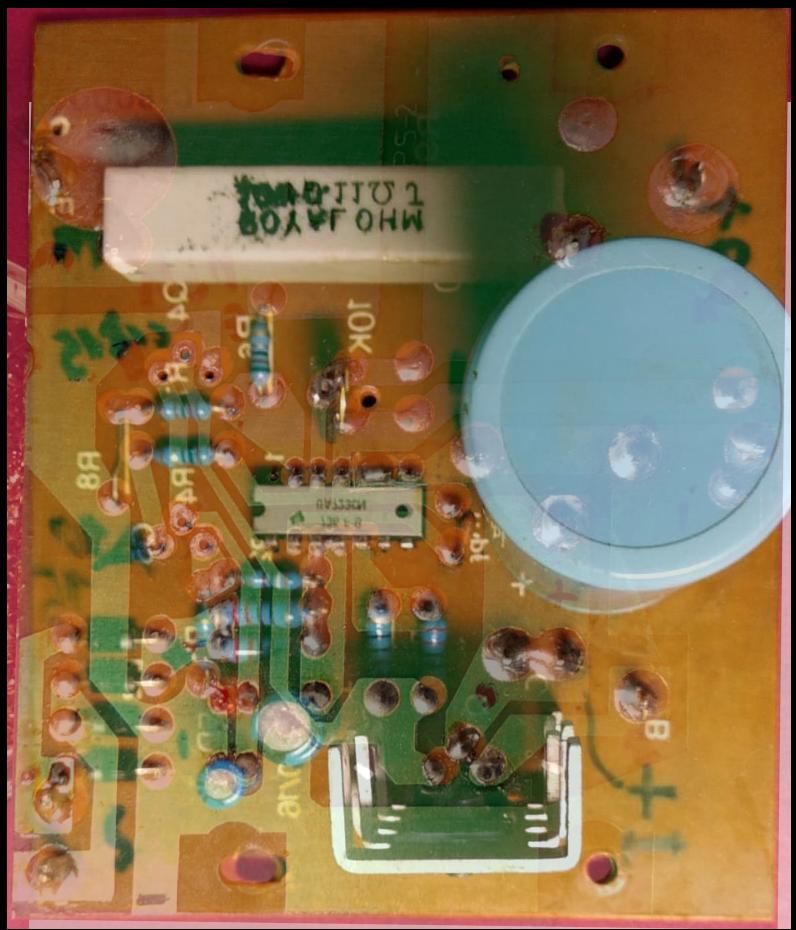

Beim durchstöbern des Kellers fand ich ein CB-Master Netzgerät 7/9A (aus
Jugendtagen) wieder, welches ich seinerzeit als defekt eingemottet und
dann vergessen hatte. Also dachte warum nicht reparieren... (long storry
short -> der 723 (hier ein UA723CN von TI) ist wohl defekt (muss noch
Ersatz besorgen)).

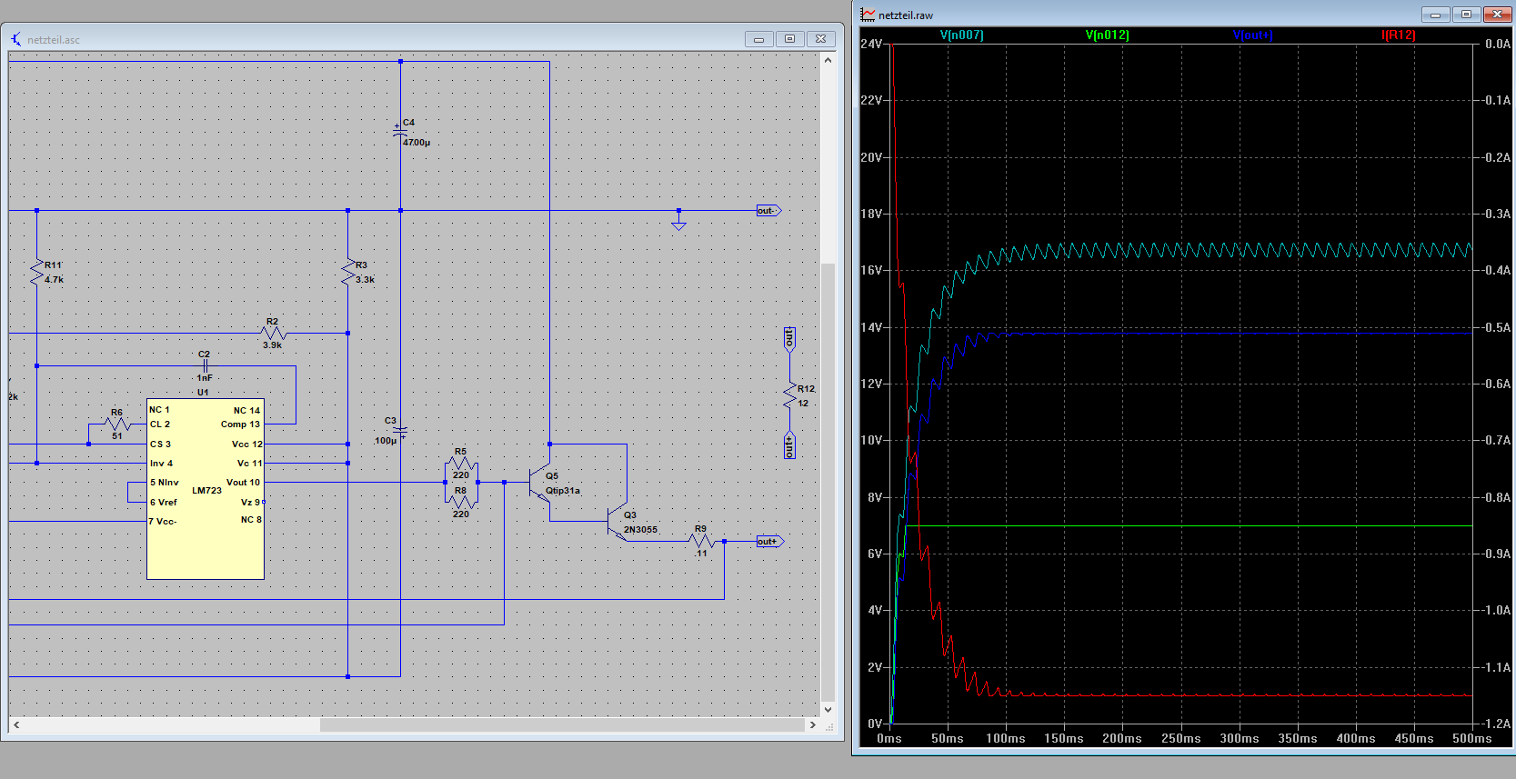

Was mich aber beschäftigte, ist die Schaltung ansich. Um diese besser zu
verstehen, habe ich angefangen diese mit LTSpice zu simulieren (angh.
ZIP-File) und endete hierbei mit a) einer Frage zur Schaltung und b)
seltsames Simulations-Verhalten, das ich nicht recht verstehe.
zu b)
unter Last (RL<=2 Ohm) bekomme ich nur dann stabile Ausgangsspannungen,
wenn ich die Spannungsquelle mit mehr als 33V "betreibe". Der echte
Transformator hat eine (gemessene und beschriftete) Ausgangsspannung von
22V. Senke ich die Spannungsversorgung ab, bekomme ich Rippel bis hin zu
50Hz Oszillationen von mehreren Volt. Da das echte Netzteil ja mal
funktionierte: handelt es sich hier um Schwächen des LM723 Modells -
oder übersehe ich was wesentliches?

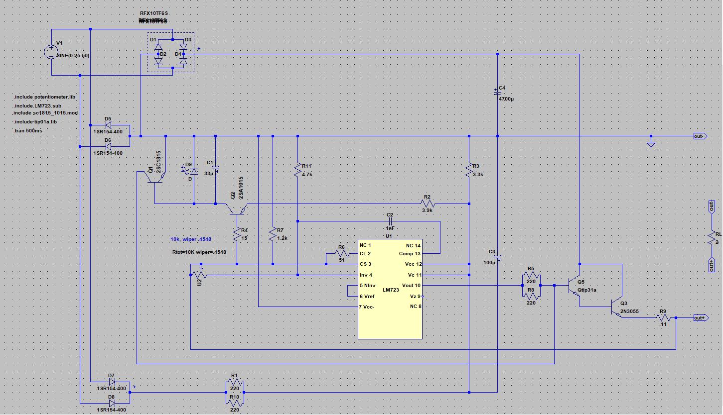

Kann mir jemand die Funktion der Sub-Schaltung rund um die LED, Q1 und
Q2 erklären? Verstehe nicht genau, warum da auf den Ausgang des 723
rückgekoppelt wird. (bin von Hause aus Informatiker ;-))

von Michael M. (michaelm)
Dirk S. schrieb:
> diese mit LTSpice zu simulieren (angh. ZIP-File)
Da hier nicht alle Leser LTspice benutzen, wäre es schön, dein dort
simuliertes Schaltbild zu sehen. ;-)
von Dirk S. (dirksan)
Hallo Michael,
das hatte ich mir schon gedacht und der Einfachheit halber auch noch als
PDF an den initialen Post angehägt.
Gruß, Dirk

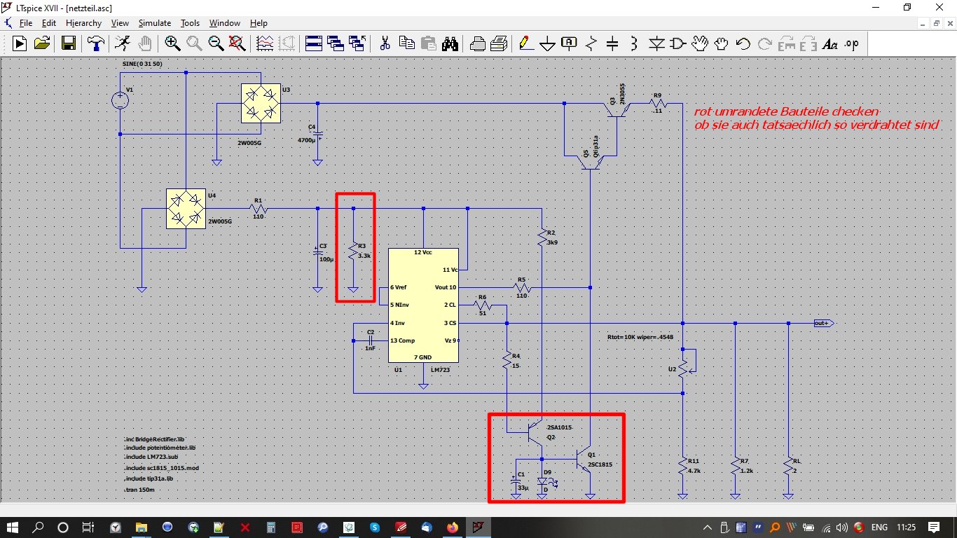

Hier aber auch nochmal ein Screenshot aus LTSpice.

Q1/Q2 + LED = Überstrom-/Kurzschlussanzeige

Ist der PDF-Schaltplan wirklich richtig ? Sieht mir seltsam aus.
- Brücke über C1
- Keine Strommessung über R9

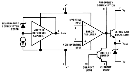

Die Regelung erfolgt über den I.-Eingang mit der Ref-Spannung am
N.I.-Eingang, siehe w.o. Innenschaltung 723

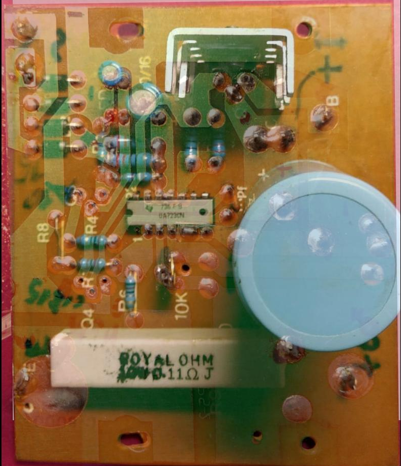

Das Bild hab ich mal gespiegelt, so daß man von "oben" draufschaut.

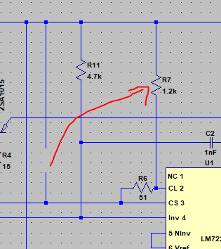

Ja und Nein
> - Brücke über C1
Die Brücke über C1 ist mir heute Nacht reingerutscht - allerdings hatte
ich das KiCad auch nur initial zum rekonstruieren der Platinen
verwendet...
Das ist genau so Implementiert - sieht man auch auf dem Foto der Platine
(im initialen Post).
von Thomas W. (goaty)
Scheint im Bild aber zwei Widerstände an Pin2 verbunden ? Oder täuscht
das ?

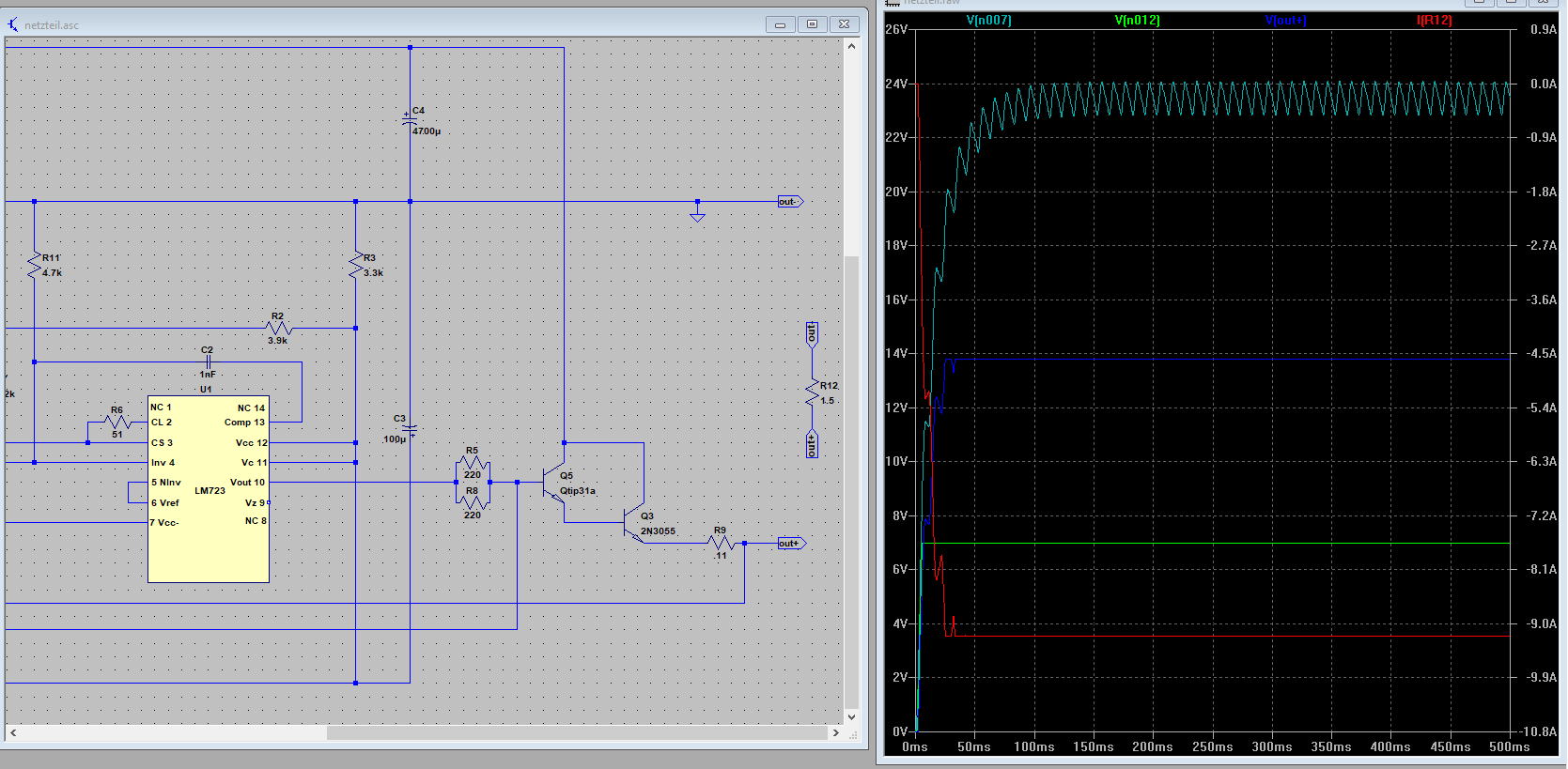

Michael M. schrieb:
> Was misst du denn an:
Simuliert bei 22V/50Hz
>mit moderater Last?
=> 20 Ohm -> 700mA
 11/12 -> ca. 16,8V mit 0,5V Amplitude
 5/6 -> 7V
ohne Last
 das Gleiche
>Ab welcher Last beginnt das Dilemma?
Bei einer Versorgungspannung von 22V bei RL=12Ohm/0,8A
(WannGehtsLos.png)
Wenn ich die Verorgungsspannung aber auf 33V anhebe, kann ich die Last
problem los bis auf 9A treiben (33V-AC.png).
Das sind jetzt die Werte der Simu?!
Und in real die gleichen Ergebnisse?
Nebenbei: 'Real' wird sich der 723 über einen 100 nF direkt am IC über
die Betriebsspannungsanschlüsse nicht beschweren ...
Sag bitte nochmal, was n007 (türkis) genau ist?
> das ?
Du hast recht! An Pin2 hängt nicht nur R5 (nach Pin3) sondern auch R7
mit 1,2k nach Masse. Da ist mir wohl ein Fehler unterlaufen.
Vielen Dank, für den Hinweis. Hier hatte ich wohl ein klassisches
Wald/Bäume-Problem. Allerdings - ändert sich durch das "umbauen" nicht
wirklich was ;-)
Ja
Muss ich heute Abend messen - allerdings gehe ich davon aus, dass der
723 defekt ist und ich habe noch keinen Ersatz. Den 2N3055 hatte es auch
gekostet - den hatte ich aber noch hier.
ja - packe ich auf die Verbesserungs-Liste, danke.
n007 ist die Spannung an Pin12/11

Der Schaltplan ist zeichnerisch eine Katastrophe.Wollte dann etwas
Ordnung reinbringen hab dann aber nach einigen Minuten wieder
aufgehoert,weil diverse Dinge einfach nicht stimmen koennen: z.B. wird
die Led nie leuchten koennen,da ja parallel eine Basis-Emitterdiode
liegt.Die Current-Limit-Funktion duerfte wohl auch nicht funktionieren
und eine Spannungseinstellung wird trotz des Potis nicht moeglich sein -
da kann der Schleifer stehen wo er will....
Der TO sollte nochmals in Ruhe ALLES abchecken.

von MaWin (Gast)
Dirk S. schrieb:
> CBMaster_5-9A.pdf
Abenteuerlich, 9A mit einem 2N3055 regeln zu wollen. Zudem bei Einsatz
der Strombegrenzung statt -abschaltung. Das geht ruck-zuck ausserhalb
der DC-SOA.
Und dann noch mit 4700uF Siebelko.
Das war p.m.p.o. Made in Germany.
Dass Spice schwingt und die Realität nicht oder umgekehrt, hatte ich
auch schon öfter. Wenn es nicht am Modell liegt, sollte man den
Phasengang aufnehmen, ob er immer weit weg von den Polen ist.
> aufgehoert,...
Schade - das hätte mich definitiv weitergebracht. Wie oben geschrieben,
ich bewege mich hier fernab meiner Kerndomäne - jeder Tipp, jede
Hilfestellung ist herzlich willkommen, auch was Darstellungsschwächen
angeht ;-)
> liegt.
Ja, außer am Multimeter hab ich die real auch noch nie leuchten sehen
Aber was soll ich sagen? Hab die Platine jetzt wieder und wieder
durchgeschaut und nachgemessen: die Ecke ist physisch genau so wie im
Schaltplan angegeben...
Kann ich nicht beurteilen: In der Simulation fängt die Ausgangsspannung
bei hoher Last (in Abh. zur Spannungsversorgung) an zu oszillieren und
in der realen Schaltung möchte ich aktuell Vermeiden, weitere Bauteile
zu vaporisieren...
Doch, das funktioniert sowohl in der Simulation, als auch real.
Getan und außer dass sich der Fauxpas mit R7 (s.o.) nochmals bestätigt
hat, leider keine weitere Abweichung zur physikalisch vorliegenden
Platine gefunden :-(
BTW: hatte mich nach Michaels Frage, wie sich die Real-Schaltung
verhält, auf den Weg gemacht und einen neuen LM723 besorgt. Ausgetauscht
und das Netzteil scheint im Rahmen seiner Möglichkeiten zu
funktionieren. Habe das jetzt bei moderater Last getestet und kann
keinerlei Schwingungsneigung am Vout des 723 messen...

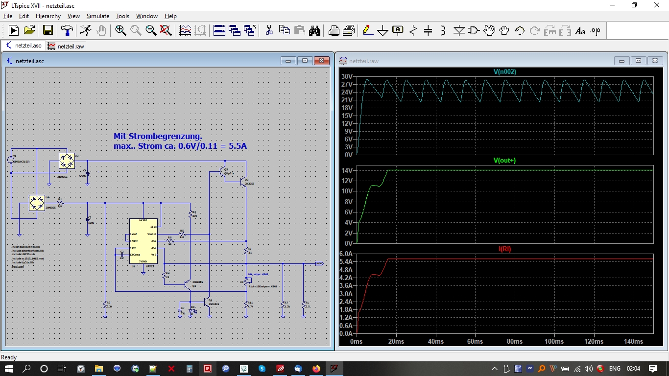

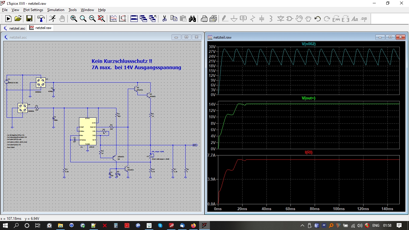

von Toxic (Gast)
Das war mein Fehler.Spannungseinstellung ist moeglich.Hatte beim
"Aufraeumen" voruebergehend schon zuviel entfernt und dann einen
Widerstand uebersehen...
OK - ich habe deine Schaltung mal simuliert.Sie funktioniert - zumindest
was die Spannungsregelung angeht.
Das Problem das du glaubst zu haben ist keines.Du kannst max. eine Last
von 2Ω bei einer Ausgangsspannung von 14V anschliessen.Wenn du kleiner
Werte nimmst,wird der Ripple am Elko so hoch, dass die untere Spitze des
Ripples unter 14V faellt und damit natuerlich auch der Ripple am Ausgang
erscheint.
Bei 2Ω fliesst ein Strom von 14V/2Ω = 7A.Das ist ein absoluter
Waerme-Haertetest fuer die Endstufe.....
Wenn die Schaltung kurzgeschlossen wird duerfte die Schaltung tot sein
da keine Strombegrenzung vorhanden ist (bezogen natuerlich auf deine
Schaltung)
Ich habe dann diese Schaltung modifiziert indem ich die Verdrahtung so
veraenderte ,dass sie der allgemein ueblichen Beschaltung entspricht.Die
Strombegrenzung liegt dann bei ca. 6A (0.6V/0.11Ω )und wird "sauber"
geregelt.Jetzt kann man die Schaltung auch kurzschliessen ,ohne dass
einem gleich die Endstufe entgegen fliegt.
Nur: Ist diese Modifikation wirklich notwendig oder liegt doch noch ein
Fehler im Schaltplan vor?
Die zusaetzliche Led und die Kleintransistoren sind mir ein Raetsel
obwohl ich mir schon vorstellen koennte wozu sie dienen sollen:z.B.
Ueberstrom anzeigen.Aber auch hier glaube ich liegt ein Schaltplanfehler
vor,denn sie sind momentan komplett nutzlos.Es ist 2:00 und hab
gedanklich schon laengst abgeschaltet....
Noch was:der Trafo hat 22V.Das ist die Effektivspannung.In der
Spicesimulation musst du aber den Spitzenwert eingeben also
22V*1.414=31V

von Toxic (Gast)
Ich hab mir das nochmal etwas genauer angesehen.Die Led die du
eingesetzt hast, hat weil du ihr keinen bestimmten Typ zugewiesen hast
nur die Funktion einer normalen Diode die einen erheblichen Teil des
Basistromes vom 2SC1518 abzieht,so dass der in der Simulation nicht
leiten kann.
Setzt man eine "richtige" Led ein oder laesst sie ganz weg,leitet der
Transistor und zieht die Basis der Endstufe Richtung Masse,was einem
kurzschlusschutz gleichkommt.
Ich gehe jetzt nicht in's Detail,weil diese Strombegrenzung in der
Simulation nicht richtig funktioniert - nicht wegen LTspice,sondern weil
mit dem Schaltplan immer noch eine Kleinigkeit nicht stimmen kann.
Ich koennte jetzt selbst Aenderungen vornehmen,aber das macht keinen
Sinn.
Anbei die LTspice-Dateien.Der Led musst du noch einen bestimmten Typ
zuweisen,wenn du spaeter noch sebst simulieren willst.
Toxic schrieb:
Habe das reale Netzteil gerade wieder zusammengebaut und wollte zum
Schluss noch die Ausgangsspannung einstellen. Multimeter angeklemmt, auf
13.8V abgeglichen und dann wollte ich noch zu sehen, was die Spannung
unter Last macht. Ich hatte ein 15W/12V Birnchen rumliegen und hatte es
kurzerhand an die Ausgangsklemmen gehalten, mit dem Erfolg, dass das
Netzteil die Ausgangsspannung abschaltete. Und das „gelatched“. Soll
heißen, so lange, bis ich es einmal aus- und wieder eingeschaltet hatte.
Wenn ich das Birnchen bereits vor dem Einschalten anschließe, löst der
Kurzschlußschutz nicht aus... Ich nehme an, das kommt vom hohen
Einschaltstrom des Glühbirnchens, als Kaltleiter.
Passt das ungefähr zu deinem prognostizierten Verhalten aus der
Schaltung?
Achso: die LED leuchtet dabei nie ;-)
Super, vielen Dank nochmals.
Ich werde mich aber erst morgen nochmals eingehend mit der Simulation
beschäftigen, da ich morgen leider recht früh raus muss.
So far,
Dirk
von Toxic (Gast)
> Schaltung?
So etwas hatte ich mir gedacht,da eine kontinuierliche Stromregelung mit
dem 33uF eigentlich nicht denkbar ist und die LM723-interne
Stromregelung sowieso besser waere.Aber eine Kleinigkeit fehlt in deinem
Schaltplan um diese Art von "Selbsthalteschaltung" zu erreichen.
Bist du sicher,dass die Kleintransistoren auch wirklich Transistoren
sind?Denkbar waere das der "Transistor" der die Basis auf Masse zieht
eventuell ein Thyristor ist.Einmal gezuendet,immer gezuendet.Da muss man
dann das Netzteil tatsaechlich abschalten.Der 33uF Kondensator sorgt
fuer eine ziemliche Abschaltverzoegerung,damit das Netzteil nicht wegen
jedem kleinen Huster gleich abschaltet.
Falls kein Thyristor dabei ist,ist ebenso denkbar ,dass die 2
Transistoren einen Thyristor simulieren sollen.Dazu muessten sie aber
etwas anders verschaltet sein.Eventuell hast du dich mit den
Anschlussbelegungen vertan.
Alles nur Vermutungen und viel bla,bla von mir.Viel ist ja an dem
Netzteil nicht dran - muss mir da auch nochmal das Schaltbild genauer
ansehen.Immerhin weiss ich nun definitiv,das wir es nicht mit einer
Stromregelung zu tun haben sondern einer knallharten OFF-Funktion ,die
das Netzteil abschaltet wenn der Strom zu hoch wird.
von HabNix (Gast)
An Pin 2 vom LM723 gehen zwei Widerstände (einer fehlt).
Macht doch erst einmal brauchbare Fotos, auf denen man auch die Farben
der Widerstände erkennen kann. R8 ist eine Drahtbrücke an Minus und
sollte im Schaltplan zur Orientierung auch vorhanden sein.
