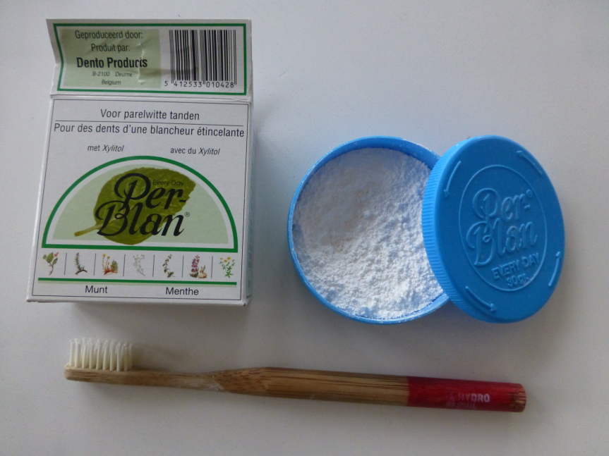

Geert H. schrieb:
> anonymer User schrieb:
>> billigste Zahnpasta
> Mit Zahnpulver geht's schneller.
Da würde ich mir allerdings Sorgen machen:
https://d-nb.info/1190727307/34#%5B%7B%22num%22%3A29%2C%22gen%22%3A0%7D%2C%7B%22name%22%3A%22XYZ%22%7D%2C82%2C232%2C0%5D
Ich nehme eine mit recht geringem RDA Wert ~30 (wenn ich mich nich
irre).
Muss man halt etwas länger putzen. Was beim Essen zu Schwimmreifen
führt, Fernsehen, ist beim Putzen durchaus empfehlenswert. :)
