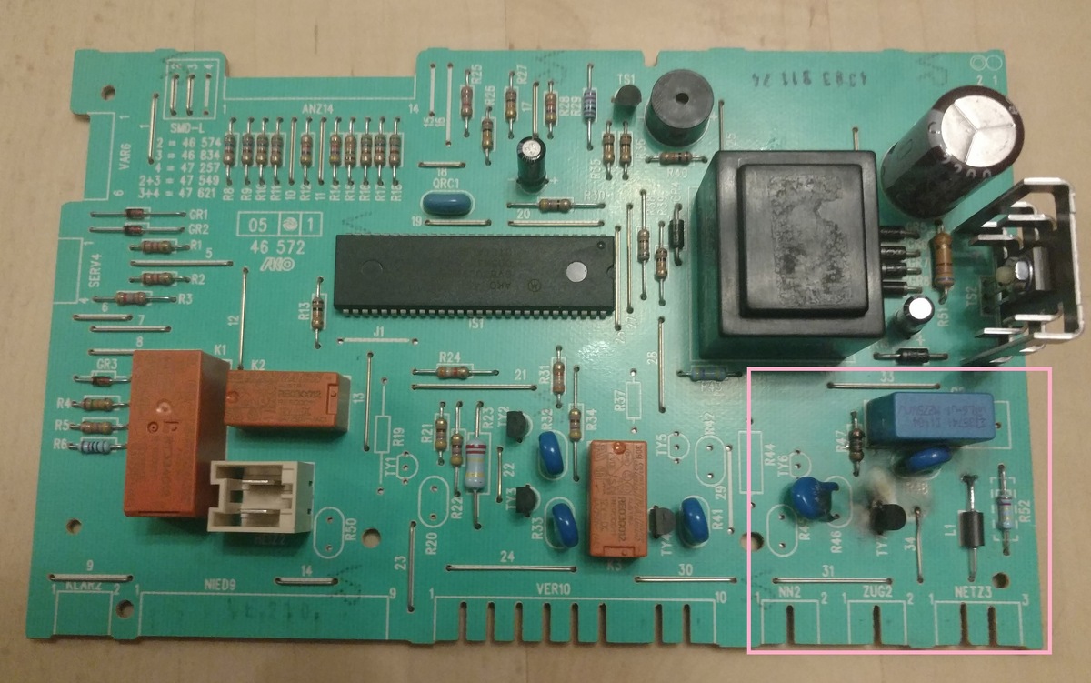

A. S. schrieb: > H. H. schrieb: >> A. S. schrieb: >>> Alle Anzeigen sind aber auch tot. Und auch >>> die "Leiterbahnsicherung" zum Varistor am Eingang. >> >> Klingt nach defektem Schaltregler, z.B. LNK304. > > Der Varistor ist "alleine". Also die Leiterbahnsicherung nur für ihn. Zeig die Platine halt mal.
#6720554

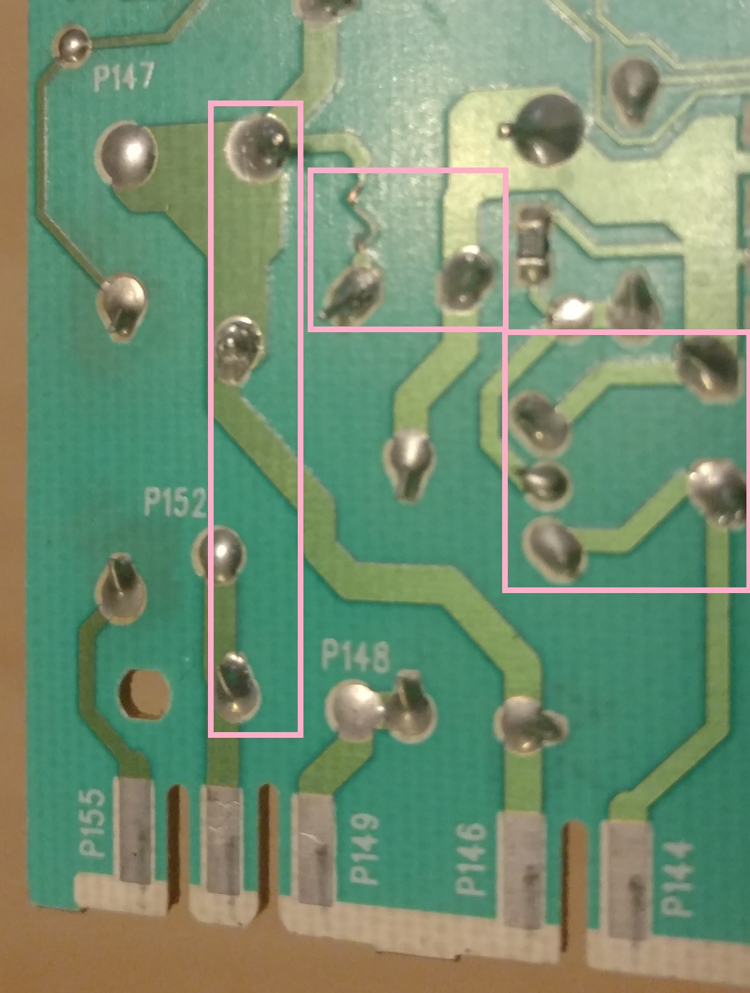

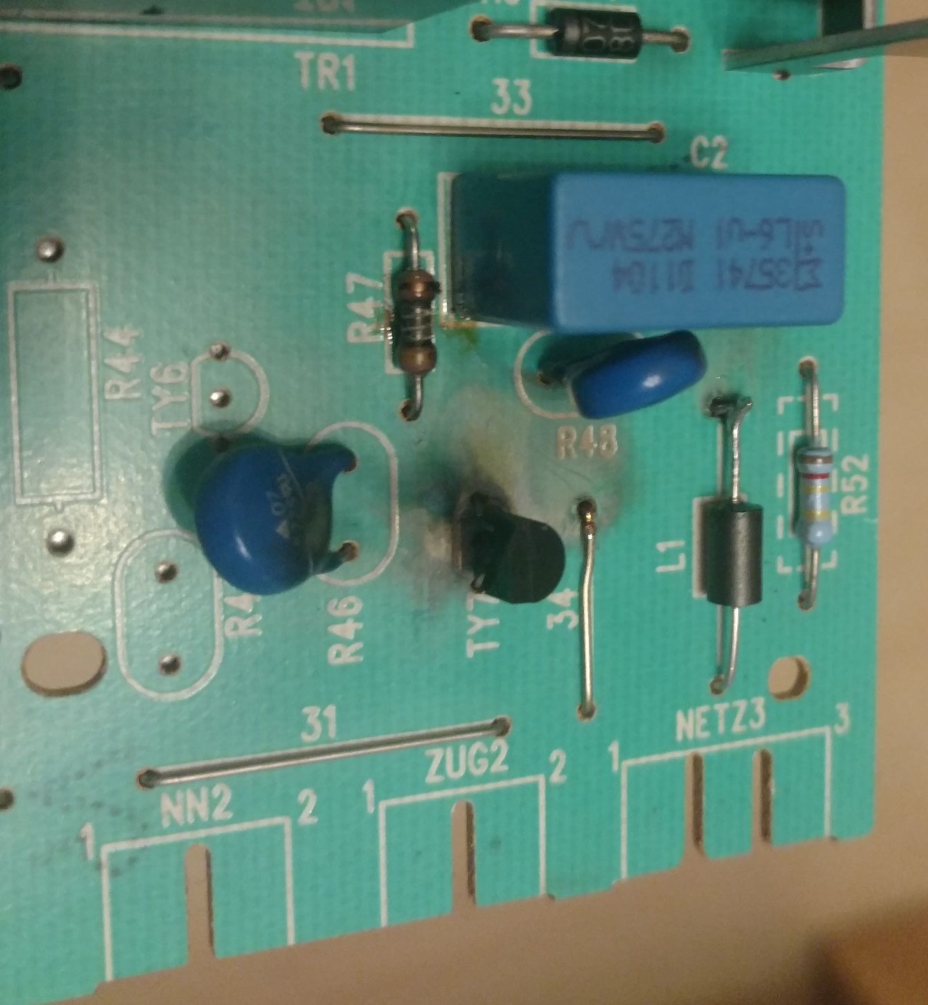

H. H. schrieb: > Zeig die Platine halt mal. Gerne. Auch wenn ich mir wohl das Ersatzgerät herbeischaffe ;-) Übersicht: Oberseite im Ganzen. Auffällig ist nur der markierte Bereich unten rechts, auch "Vorderseite": Einspeisung von ganz rechts, Stecker "Netz", 3-polig, mit 230V vom geschalteten Netzstecker und ein Signal an R52. Varistor R48 und Kondensator darüber liegen an Netzspannung. Der Varistor R46 ist parallel zum Triac (TY7). Der liegt über R47 am Logikreis. TY7 steuert den Tabs-Deckel (Stecker ZUG2, NN2 ist unbelegt) Ob Triac oder Thyristor wegen TY? Weiss ich nicht, er schaltet aber direkt die einkommende Netzspannung auf den Elektromagneten :-) Als ich das erste Mal aufmachte, waren die Schwarzen Flecken weniger und kleiner: R46, TY7, Lötstelle von L1. Die Lötstelle von L1 war abgerissen. Dachte mit Anlöten ist alles wieder gut. Beim Einschalten glühte R47. --------------------- Das Bild "unten" zeigt: * linkes Rechteck, Lötstellen von unten: L1, leer, L1 (wo abgerissen), Eingangs-Kondensator * mittleres Quadrat: Netz-Varistor R48 mit "Leiterbahnsicherung" (ohne Durchgang) * rechtes Rechteck: TY7 und R46 parallel. Der Rest der Platine ist völlig unauffällig. Keine Flecken, nichts. Wann der Geschirrspüler stehen blieb, ist nicht ganz klar. Es ist jedoch relativ wahrscheinlich, dass es kurz vor oder beim Öffnen der Tab-Klappe war. Seitdem ist alles aus, kein Geräusch, keine LED, keine Anzeige.
#6720614
A. S. schrieb: > Beim Einschalten glühte R47. Dann ist auch der µC kaputt. Selbst wenn man die Steuerungsplatine noch bekäme, wäre es ein wirtschaftlicher Totalschaden. Als ursprüngliche Ursache kommt Überspannung in Frage.
