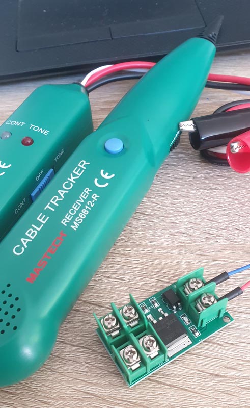

Hallo miteinander, vielleicht könnt Ihr mir bitte helfen:
Applikation:
Ich war/bin auf der Suche nach der Unterbrechung im Begrenzungskabel
meines Rasenrobotters gescheitert, weil die üblichen Mittel nichts
brachten. (MW-Radio etc.) Zuletzt habe ich es mit einem Signalinjektor
versucht: 1,5 kHz einseitig ins Kabel, dabei Masse in den Rasen. Leider
ohne Erfolg, da Signal zu schwach.
Lösungsansatz & Problem:
Ich wollte das Rechteck-Signal (3,7 V (true RMS)) vom Signalinjektor mit
einem MOSFET-Modul (F5305) auf 36V "hochschalten" (größere Amplitude =
stärkeres Feld). Doch ich bekomme kein Rechteck (bzw. gepulste
Gleichspannung) raus, sondern nur 'ne reine Gleichspannung.
Beobachtung:
Gebe ich die 3,7 V als Gleichspannung auf das Modul wird sauber
durchgeschaltet; die Kontroll-LED leuchtet hell. Bei einem Rechteck
glimmt die Kontroll-LED nur. (Oder funktioniert das nur mit "echter"
Last?)
Wo denke ich falsch? Was müsste ich ändern?
Danke für Eure Hilfe!
PS. Verwendete Teile: s. Bild
So so. Nicht doch ein IRF5305, also 55V P-Kanal MOSFET der erst bei 10V
weniger als an S(ource) anliegen durchschaltet ?
Ich denke mal, dir ist die Funktionsweise eines MOSFETs vollkommen
unklar. Bei 36V am Gate ist er eh kaputt.

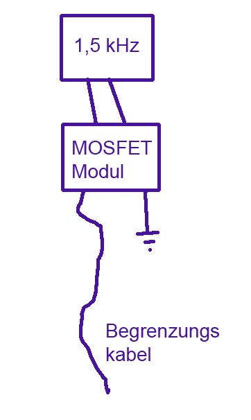

von Michael M. (webster)
Vielen Dank für Deine Anregungen,
hier eine grobe Skizze.
Lt. Hersteller schaltet er sicher bei 3V. ... Das war dann wohl gelogen.
UKW ist sicher eine Idee. Doch frage ich mich, wie Rasenrobotter ihre
Home-/Suchleitung finden? Denn die ist eine Stichleitung ohne das da
eine Schleife / ein geschlossener Stromkreis wäre.

von MaWin (Gast)
Durch ein Kabel, das am Ende offen ist, kann kein Strom fliessen. Du
brauchst mindestens eine Verbindung zur anderen Klemme der 36V, z.B.
über einen Widerstand.
Audioverstärker ist aber eine günstige Lösung

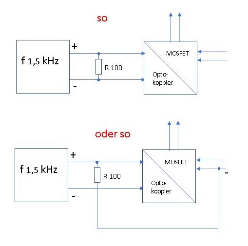

von H. H. (Gast)

Also: Der Signalgeber-Ausgang geht mit seinem Rechteck auf das
MOS-Modul-Eingang. 3,7V  0-1-0-1-0-1 .... (1,5 kHz). Ich dachte, dass
Modul schaltet nun mit dieser Frequenz. (So als ob ich die
Steuerspannung ein-aus-ein-schalte.) (Wie bei PWM)

von Stefan F. (Gast)
Mit deinem Transistor legst du eine Gleichspannung auf das Kabel.
Wenn er abschaltet ist da nichts, was das Kabel wieder entlädt. Die
Ladung bleibt drin - mal abgesehen von minimalen Leckströmen durch die
Isolation.
Du brauchst also mindestens einen Widerstand zum entladen, besser eine
Gegentaktendstufe (Audio-Verstärker).

Der Stromkreis ist kapazitiv geschlossen.
Michael M. schrieb:
> Ich verstehe nämlich nicht, weshalb Signalinjektoren OHNE geschlossenen
> Stromkreis dann gut funktionieren?
Weil jedes Kabel eine Antenne ist. Der Injektor erzeugt eine Schwingung,
indem er das eine Ende des Kabels abwechselnd hoch und runter zieht. Das
Kabel/die Antenne strahlt diese Schwingung ab.
Bei niedrigen Frequenzen im kHz Bereich reden wir aber von sehr wenig
abgestrahlter Energie. Ich kenne das eher so, dass die Geräte mit sehr
viel höheren Frequenzen arbeiten und das Signal mit einem trällernden
Ton modulieren.

> reichts.
Ähh, wie meinst du das genau? s. Bild
Weder, noch. Du sollst am Ausgang des Moduls ein Glühlampe als Last
anklemmen.
H. H. schrieb:
> Michael M. schrieb:
>> Helge schrieb:
>>> Versuche einen Widerstand vom Ausgang deines Moduls nach Minus.
>>> Irgendeine Glühbirne 230V / 15W-60W reicht, wenn sonst nichts zur Hand
>>> ist. Das Modul soll angeblich sehr langsam schalten, aber vielleicht
>>> reichts.
> anklemmen.
Ahh, ja, das vermutete ich schon. (s. mein erstes Posting)
Danke Dir!
Ach ja, kennst Du adhoc einen schnelleren MOSFET, so um 48/50 V der 4-5
A verträgt? (Wenn mögl. leicht erhältlich.)
von H. H. (Gast)
Der MOSFET ist schnell genug, mehr als schnell genug. Was das Modul so
lahm macht, ist die restliche Schaltung darauf.
H. H. schrieb:
Na, viel ist ja nicht mehr drauf. Wird also wahrscheinlich am
Optokoppler liegen. D.h. stöbern und lernen --> und dann DIY .... oder
Glück haben und was besseres finden. :-)
Nochmals vielen Dank
von H. H. (Gast)
> Optokoppler liegen.
Und an den relativ hochohmigen Widerständen.
von Harald (Gast)
Michael M. schrieb:
> Vieeelen Dank für den Hinweis. Ist der Baugleiche PCE vom Typ PCE-186
> CB, echt baugleich, denn der wäre finanziell tragbar?
https://preisvergleich.check24.de/spannungspruefer/pce-instruments-leitungssucher-pce-186-cb-leitungsfinder-mit-spannungspruefer-rj-11-stecker-mit-krokoklemmen.html?utm_source=billiger&utm_medium=cpc&utm_campaign=billiger_cpc&wpset=billiger_sh_555000&glp=1&tid=billiger_partner_0
> oder Herstellerseite:
https://www.pce-instruments.com/deutsch/?action=Query&-query.&query.stichwort=PCE-186+CB&query.mode=OR
Der von Dir verlinkte Tracker sieht leider nicht so tauglich aus. Allein
schon die Spitze des Messempfängers erinnert eher an den Kabeltracker
aus dem ersten Bild. Die guten Geräte haben einen anderen Aufbau des
Kopfes, hier sind 3 Spulen jeweils in XYZ Richtung verbaut.
Wie gesagt, den Peaktech 3435 kann ich empfehlen, folgende Geräte habe
ich zum Beschaffungszeitpunkt mal recherchiert, die sind VERMUTLICH
ähnlich gut in der Performance:
Mastech MS6818S oder PCE CL 20
Fluke 2042 (sehr teuer)
Bei Kaufland findet man den MY6818AC, dürfte mit Mastech baugleich sein
von Harald (Gast)
Fun Fact: Vergleiche mal die Schema-Bilder in den Betriebsanleitungen
des Flukes und des Peaktech, frappierende Ähnlichkeiten. Zusätzlich habe
ich mal Teardown-Bilder des Flukes gesehen, auch die Platinen des
Peaktech und die des Flukes haben starke Ähnlichkeiten, wobei das Fluke
an der einen oder anderen Stelle mechanisch hochwertiger ist. Ich denke
mal, dass Fluke dieses niedrigvolumige Sondergerät nicht selbst
entwickelt hat, sondern die Technik vom asiatischen Produzenten fertigen
lässt. Bei Peaktech ist die Sache klar, die labeln ausschließlich.
Intern kann man auch den Hersteller auf den Platinen sehen, habe es
leider vergessen. Aufschrauben werde ich jetzt nicht.
